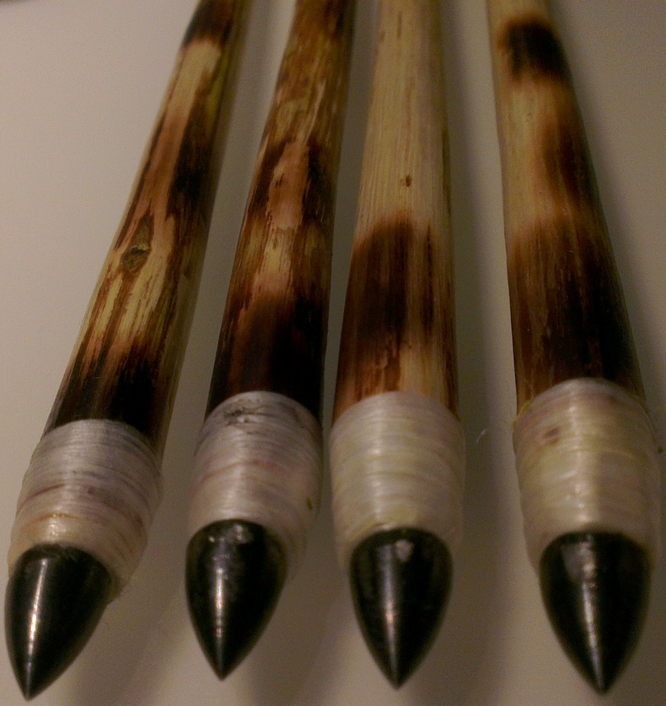

Für die neuen Bögen hat es auch neue Pfeile gebraucht. Von der Optik wollte ich mich da ein bisschen angleichen. Die Rinde wurde nur teilweise entfernt, grob geschliffen und geölt. Ich hoffe es gefällt. Die Pfeile fliegen super und sind sicher nicht die letzten Ihrer Art.
Schaft: Hasel
Spitze: 100gr Bullet Inserts
Wicklungen: Zahnseide
Finish: Tungöl
Spine: 80#
Länge: 32"
Gewicht: 600-630gr (ca. 40g)
Federn: 6 "Truthahn
FOC: 11%
Dicke: 12-13mm Spitze, 9mm Nock

:) schön geworden :)
Tip: Die Wicklungen an den Spitzen später noch mit Sek Kleber einlassen, das hält dann länger und besser .

Sehr schöne Pfeile, auch wenn ich nicht so sehr auf die Farbe der Federn stehe, aber das ist ja reine Geschmacksache. Wie und aus was machst Du eigentlich die Bullet-Inserts?
Re: Naturpfeilpräsentationen 1
Verfasst: 22.01.2014, 09:20
von Frankster
Danke, bei der Federnfarbe geht's mir in erster Linie um Sichtbarkeit. Streng genommen wäre da Pink sogar noch besser :) :)
Wegen den Spitzen: Einfach das Holz mit 2 unterschiedlichen Bohrern vorgebohren. Danach lässt sich die Insertspitze direkt ins Holz einschrauben. Das hällt recht gut.
Und danke nochmal für den Tip mit der Zahnseide!

ich möchte mir demnächst Naturpfeile bauen und würde gern Zahnseide zum wickeln nehmen.
Da gibt es naturbelassene aus Seide und welche aus Kunststoff mit Geschmack und ohne usw......
Welche Zahnseide nehmt ihr?
Für sachdienliche Hinweise wäre ich sehr dankbar.
Gruß Rissi
Verfasst: 27.07.2014, 11:21
von Sateless
Wär es für dich auch Sachdienlich den Punkt "Zahnseide" zu hinterfragen, und auf zahllose Garne aus reiner Seide zu verweisen?
Verfasst: 27.07.2014, 11:34
von rissi
Na ja, ich dachte mit Zahnseide haben hier einige gute Erfahreungen gemacht und wollte das mal ausprobieren.
Ich könnte mir vorstellen, dass Zahnseide sehr stabil bzw. zugfest ist und sich deshalb sehr gut eignet, ist aber nur ne Vermutung.
Verfasst: 27.07.2014, 12:46
von Osboan
Hallo Rissi,
ich glaube, Sateless wollte dir nur den kleinen Widerspruch von "Naturpfeilen" und Zahnseide aus Kunststoff vor Augen führen ;)
Grüße Oscar
