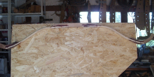

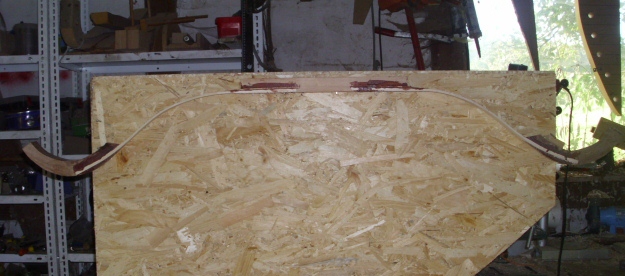

Q&D like habe ich eben als Aufspannhilfe ein paar Nägel in ein Rest OSB Platte gedroschen und den Bogen Probehalber gespannt .
Mein vorher gemachter Handtiller der Wurfarmleisten hat funktioniert , sie biegen sich schon recht einheitlich und einer ist wie vorher gesagt etwas stärker.
Nun muß getillert werden , damit die Biegung aus dem kleinen Bereich sich gleichmässig über den kleinen Wurfarm verteilt .
Das dürfte recht schnell gemacht sein .
Hier der aktuelle Stand :

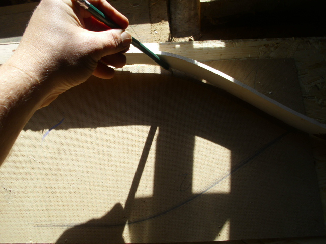

Um die Korrekturen am Tiller besser sehen zu können habe ich mir kurzerhand die Biegungen auf eine Schablone gezeichnet :

Getillert habe ich eben nach dem Schießen auch noch etwas ;)
rechts noch etwas im unteren Drittel denke ich und dann sollte es gut sein.
Habe ihn bis etwa 23 " Ausgezogen , mehr wollte ich dem kleinen nicht zumuten ,bzw dem Ahorn .

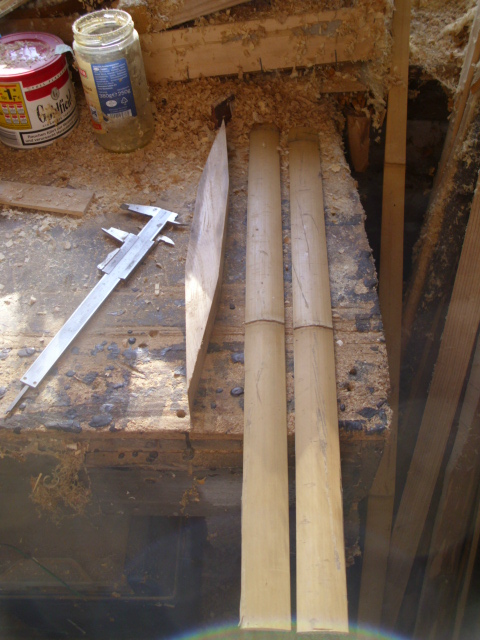

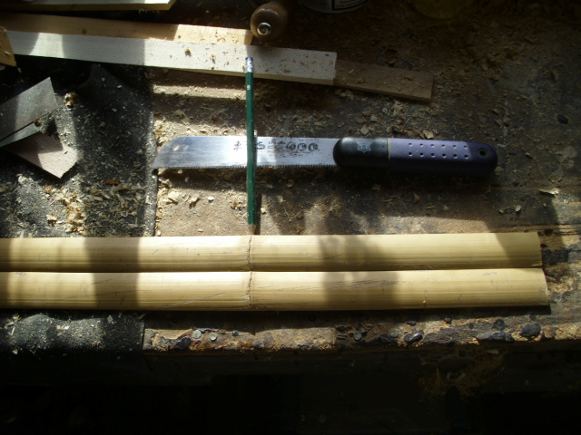

Die Wurfarme aus Bambus für den zweiten Türken sind vorbereitet , man beachte das sich die Nodien je an der gleichen Stelle im Wurfarm befinden werden , Bambus vorher testen auf Bruchverhalten ! Anleitung im How To Bereich .

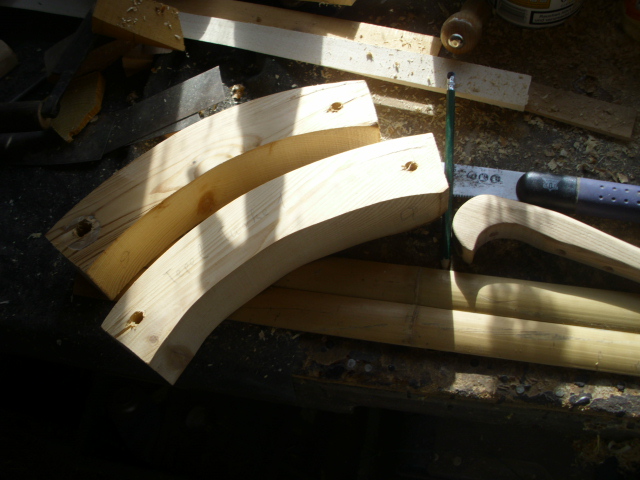

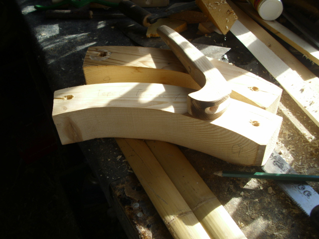

die Tepeliks für Türke Nr 1 sind fertig , die Bauanleitung befindet sich im How To Bereich , verfasst von Snake Jo :
Ein zweites Wickelholz , eine kleinere Version , wurde aus einem Reststück Esche auch noch gebaut .
Bauanleitung für ein Wickelholz ist ebenfalls im How To Bereich zu finden.

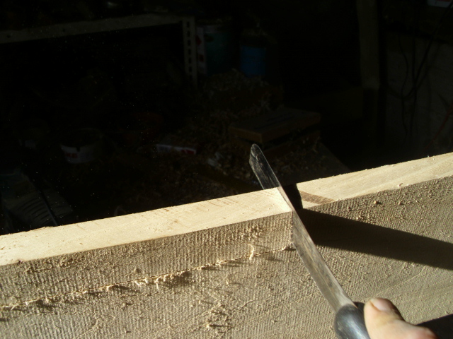

Aus einer Ulmenbohle habe ich mir ein Griffstück für Nr 2 gesägt .
