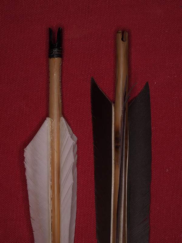

@corto: Bleib doch bei den Klemmnocken. Was spricht dagegen?
Links Reiterbogenpfeil aus Bambus, rechts Yumipfeil aus Bambus.
An der rechten Nocke sieht man schön den Nockboden, allerdings fehlt da noch die Wicklung.
Herstellung:
1.- Nockboden bohren mit 2,5 mm Bohrspitze
2. frei Hand von oben Schaftende runter sägen mit feiner Haushaltssäge, zweimal = Schlitz
3. erweitern mit Feile bis die Sehne klemmend bis zum Nockboden durchrutscht
4. Kanten brechen mit Sandpapier 180er
5. Wicklung aus Polyestergarn mit UHU Endfest
Herstellung:
