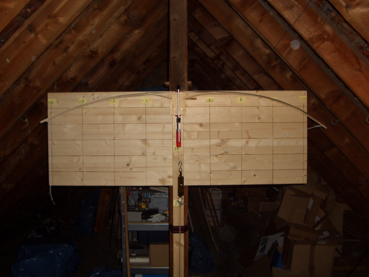

Für alle Interessierten der aktuelle Zwischenstand. Vom stärkeren Wurfarm muss immer noch ne Menge Holz runter. Zuggewicht hab ich so gut wie halbiert:
- Entspannt
- Tips bei 8" 20#

Hier der aktuelle Stand. Gaaaaanz langsam ist der rechte Wurfarm nicht mehr so verdreht. Der linke Wurfarm ist zu den Tips noch zu steif. Da muss ich beim Schwächen den Schwerpunkt etwas mehr drauf legen.
- Entspannt
- Tips bei 8" 20#

Sehne gekürzt. dadurch ist Stnadhöhe jetzt ca 4". Rechter Wurfarm noch verdreht, aber nur noch halb katastrophal. Linker Wurmfarm am Ende noch vergleichsweise steif. So wie die Pfunde purzeln ist das die reinste Bogendiät.
- Entspannt
- Tips bei 8" 18#
