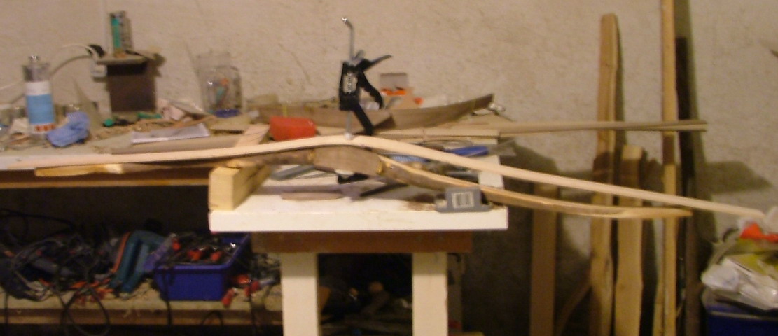

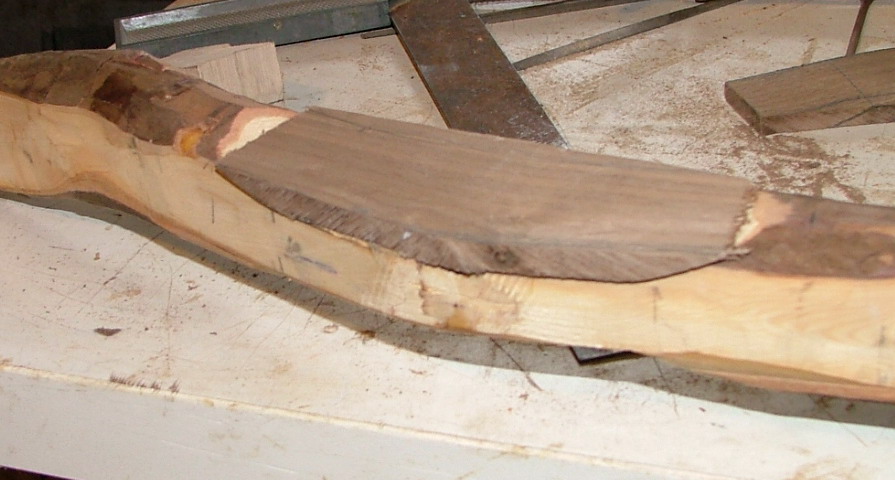

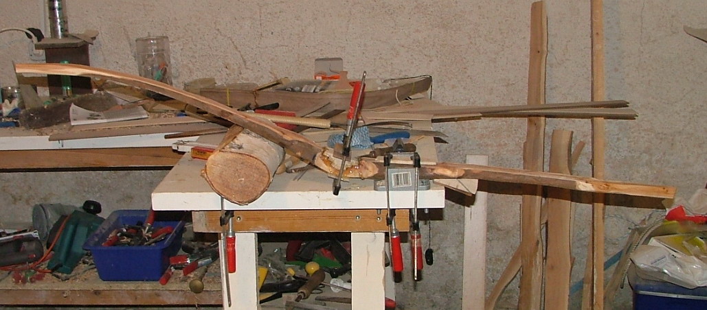

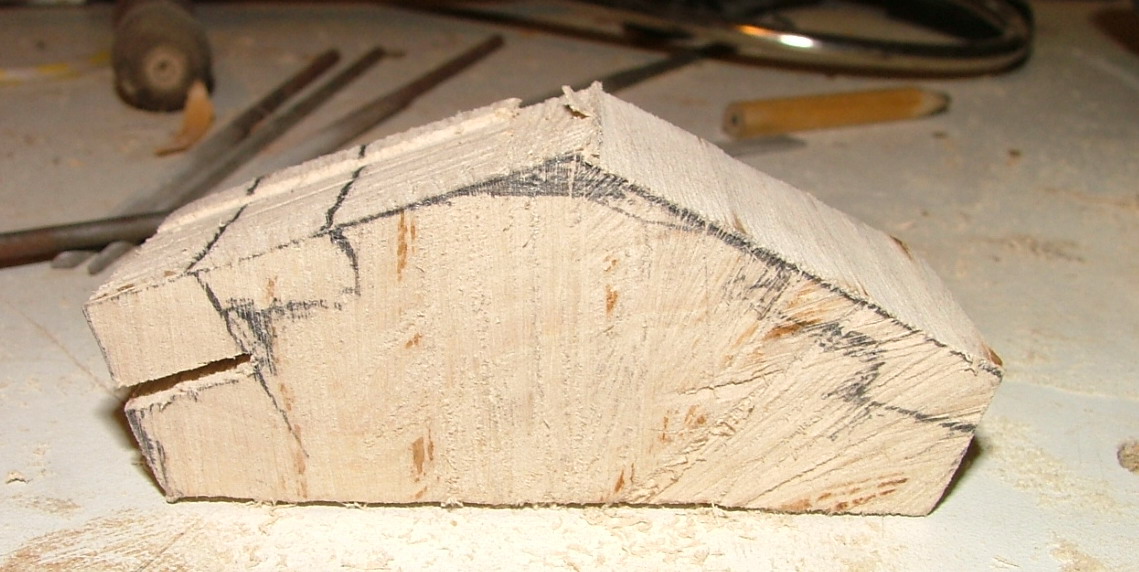

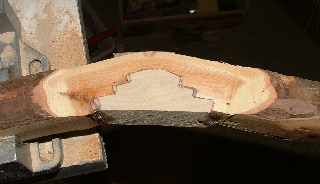

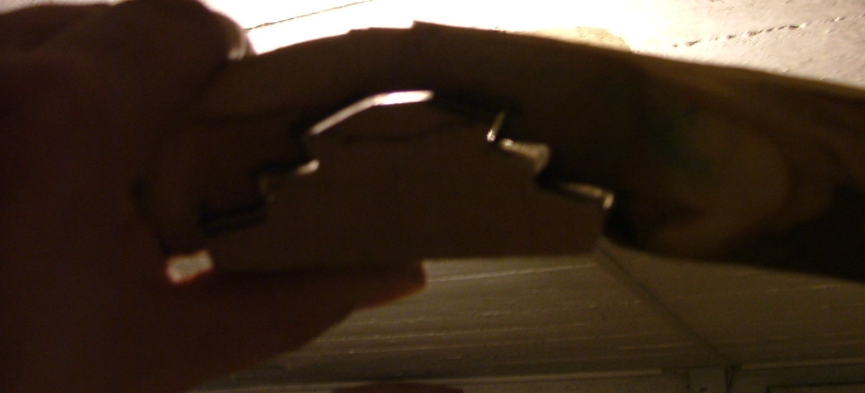

gestern war wieder mein Dachboden dran, aber heut hab ich ein wenig weitergemacht.

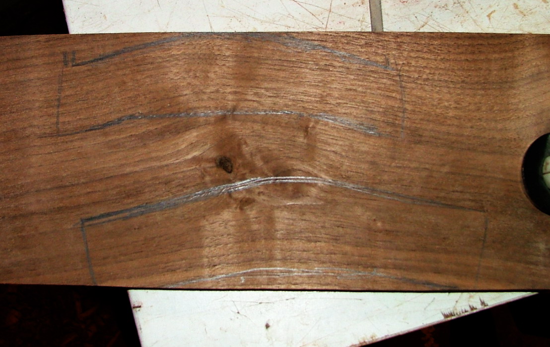

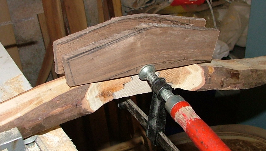

- der Griffbereich nach dem Raspeln, die Breite der Griffschalen hab ich mit 12cm gewählt und dann die Seiten auf 2,5cm abgeschrägt
- ein Messerrest Schwarznuss hat eine Maserung die ganz gut zum Schwung des Griffes passt, natürlich mitten im Brettchen aber was solls
- nachdem die Griffschalen grob rausgeschnitten sind werden sie an den Griff fixiert und die Schrägen angezeichnet
- die Griffbreite macht mit den Schalen 3,5cm das sollte reichen

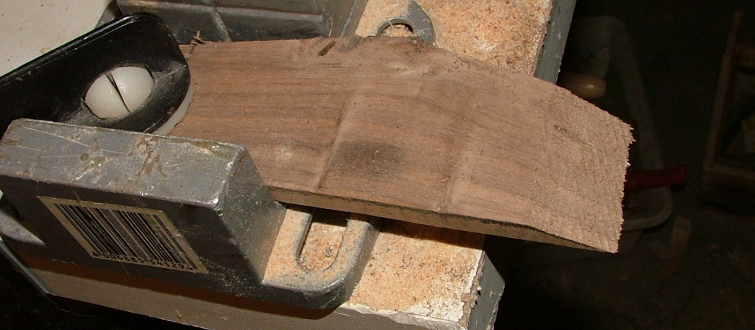

- die Schrägen werden mit der Raspel herausgearbeitet, dann folgt das anpassen, wieder mit gegens Licht halten und nacharbeiten
- scheint zu passen
- verkleben, fixieren und ein wenig tempern mit der HLP.
natürlich hätte ich auch beide Griffschalen gleichzeitig verkleben können, allerdings ist es so stressfereier, da man nur darauf zu achten hat, dass die eine schale nicht verrutscht,

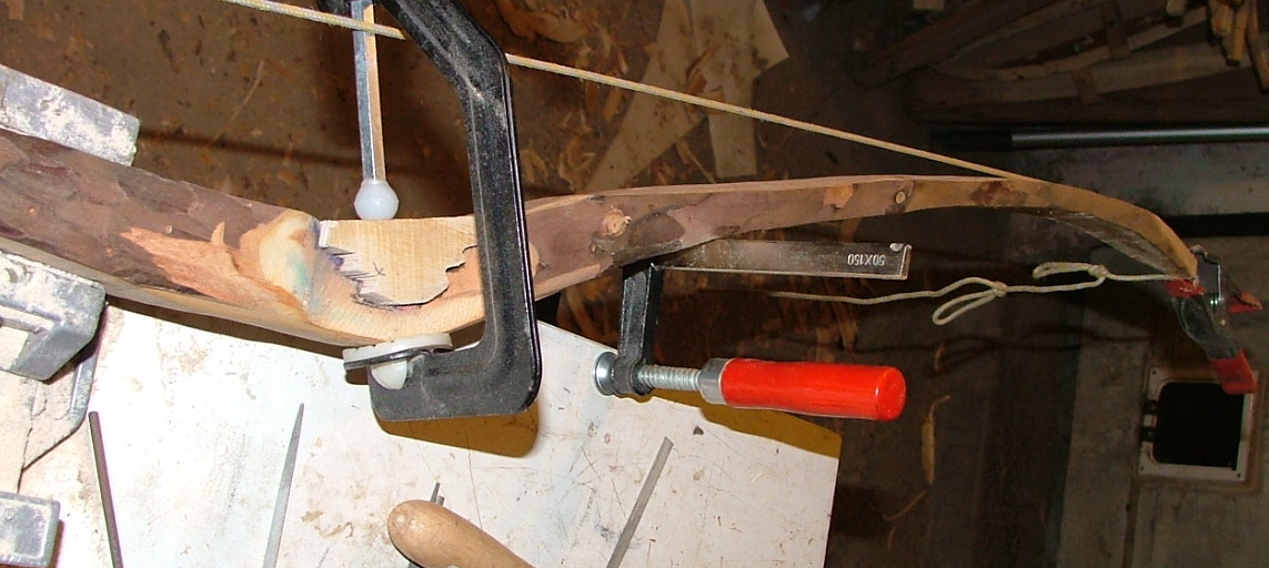

heut Abend gings weiter mit der 2. Griffschale
- gleich hergestellt wie die andere

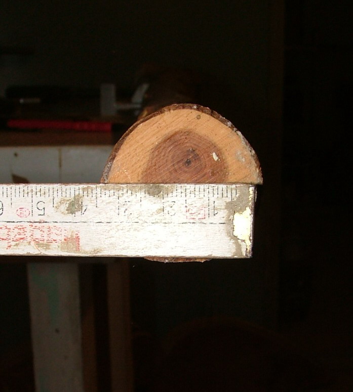

bei der Gelegenheit will ich gleich was überprüfen: der Ahornpfosten aus dem ich das Backig machen werde ist 6cm stark, um zu übrerprüfen ob die Breite reicht wird ein 5cm breites Birkenlaminat auf den Bogen gelegt
- Bild leider unscharf
- von oben betrachtet sieht das gut aus, die 6cm Backingbreite reichen leicht
anschließend wird die 2. Griffschale verklebt
das muss jetzt aushärten.

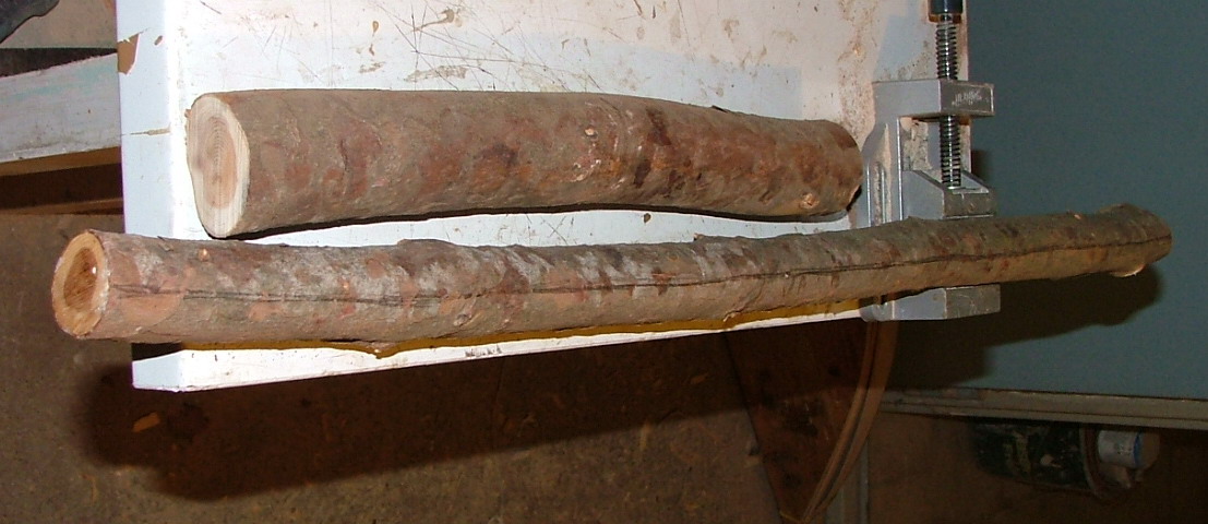

Was mach ich jetzt mit dem angebrochenen Abend? Um mit dem Backing zu beginnen ist es mir in meinem Holzlager schon zu dunkel. ich könnt natürlich Nr2 fertigtillern, aber dazu hab ich heut keinen rechten Geist.
Aber da war doch noch ein Ästchen
, der wird Nr5.

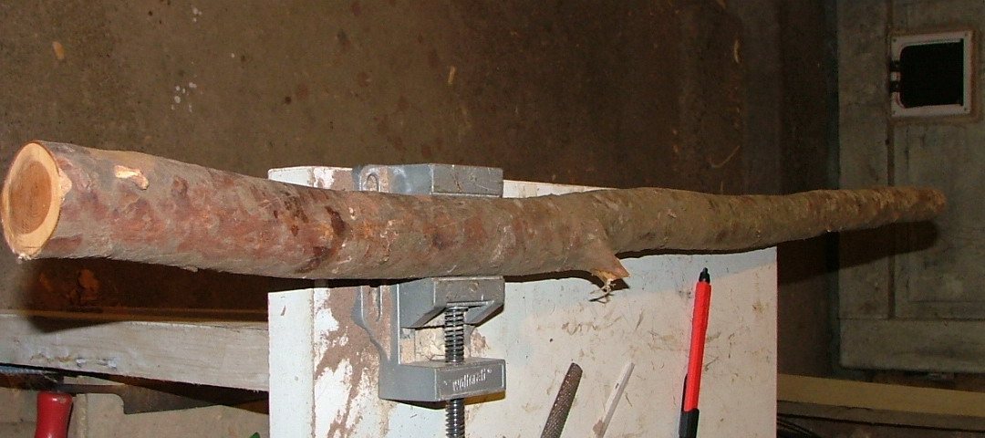

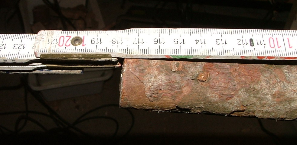

@fennek Nr5 ist mehr oder weniger als "proof of principle" gedacht, der Ast war reichlich dünn sodass beim Zuggewicht keine Wunder zu erwarten sind, aber ob meine Idee im Prinzip funktioniert kann ich damit rausfinden. Und danke für das Lob.
Der weitere Plan für Nr5 ist den 40 cm Abschnitt zu teilen, ein ca 20 cm langer Abschnitt wird zur Grundlage für das Griffstück, der andere Abschnitt soll zwei 20 cm Laminate ergeben die auf die inneren Wurfarmenden auflaminiert werden da die zu schwach sind. Diese sollen, die Teile der Wurfarme die Später ins Griffstück gesteckt werden stabilisieren und dann außerhalb des Griffstücks in Fades auslaufen. So hoffe ich verhindern zu können, dass an der Griffstückkante eine Sollbruchstelle entsteht. Die inneren Wurfarmenden werd ich dann ganz leicht konisch verschleifen und mit einer 9cm langen Manschette aus Epoxyleinen versehen. Das Griffstück wird an der Vorderseite den Wurfarmen angepasst, in der Mitte bleibt ein Schmaler Steg stehen der die Einstecktiefe der Wurfarme begrenzt. Dann werden die Griffstückmanschetten mit Trennmittel versehen und um den ganzen Griff mit den positionierten Wurfarmen Epoxyleinen gewickelt. Soweit die Theorie, wie das praktisch geht, na schauma mal...
