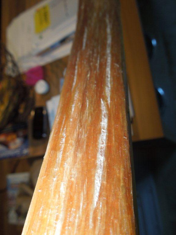

So, der Reflex ist aktuell bei 20,5cm angelangt, ich hab den Bogen jetzt verkehrt herum so eingespannt, dass - wenn überhaupt - nur mehr der untere WA weiter in den Reflex gezogen wird.
Aber so ganz nebenbei, wie entstehen solche Trocknungsrisse im Sehnenbelag?
unterer Wurfarm (nur gering bei der Trocknung in Reflex gezogen)
oberer Wurfarm (sehr stark bei der Trocknung in Reflex gezogen)
Ich habe bei der 2. Lage Sehne eher dünnen Hautleim verwendet - weil der knapp wurde hab ich ihn verdünnt, aus purer Faulheit hab ich keinen neuen angerührt :P .
Kann es sein, dass der dünne Hautleim an diesen Rissen schuld ist?
Muss ich mir um diese Risse sorgen machen?
Macht es Sinn diese Risse mit dickem Hautleim zu füllen? (es kommt auf jeden Fall noch eine Rohhaut als Schutz darüber)

OH... das sieht ja böse aus. Keine Ahnung ob das nun schlecht ist oder nur ein Schönheitsmakel, aber:
Wie dick ist der Sehnenbelag? Vielleicht ist er einfach zu dick gewesen und durch das Schrumpfen beim Trocknen hats ihn zerrissen, genauso wie dickes Holz leichter beim Trocknen reißt als dünnes...

Naja,
da sind 2,5 Sehnenlagen drauf, 2 im Griffbereich und an den Enden, 3 in den Hauptbiegezonen im mittleren erhöhten Rückenbereich.
Am liebsten würde ich das Ding ja schon aufspannen - mich zereisst's fast vor Neugierde, aber ich habe gesagt der Sehnenbelag bekommt 3 Monate Trockenzeit....ächz!
(hab eh schon ein anderes Projekt in der Schleife als Überbrückung der Totzeit ;D - Osage-Recurve mit 140cm...)

Aber du hast den Belag nicht zwischenzeitlich trocknen lassen?
Lord Hurny
Beiträge: 1627
Re: Eibe, die Erste
Beitrag von Lord Hurny »
nur einen Tag..
lg,
Lord Hurny
Galighenna
Beiträge: 8846
Hat gedankt: 3 Mal
Re: Eibe, die Erste
Beitrag von Galighenna »
Ich denke, das war zu wenig...

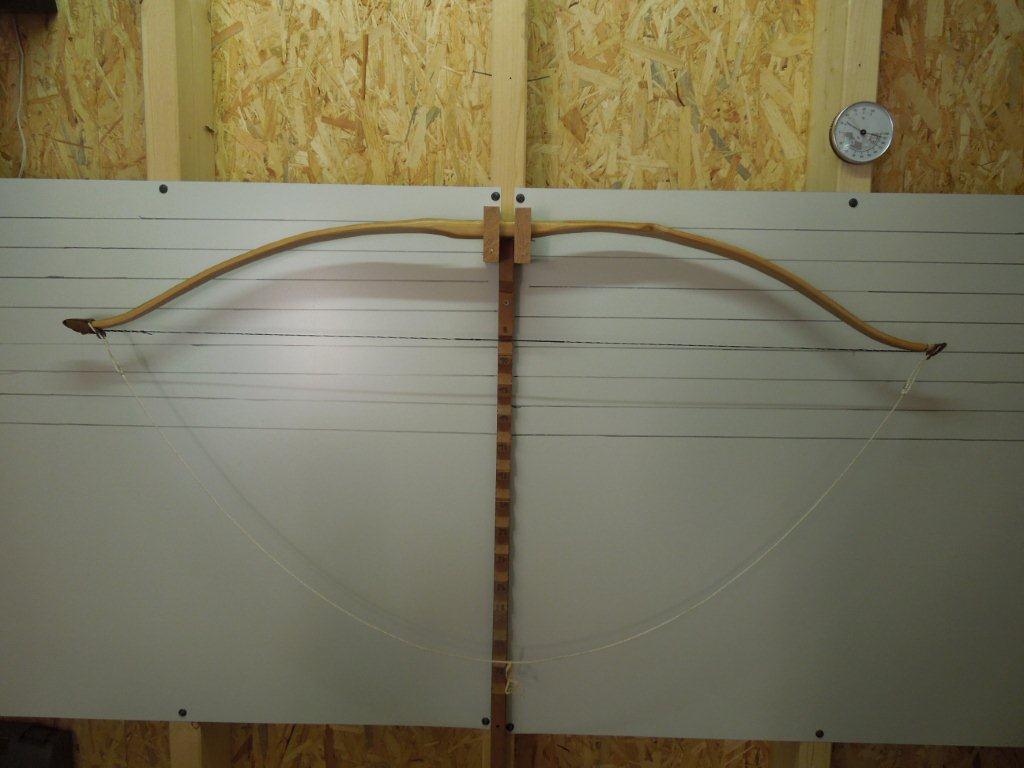

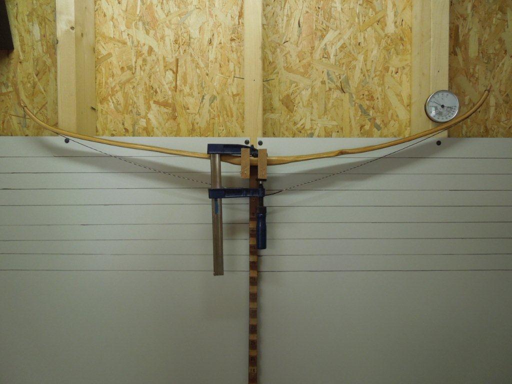

So liebe Gemeinde,
ich hab'S natürlich keinn 3 Monate ausgehalten sondern nur knapp 4 Wochen :D und hab den Bogen vor einer Stunde VOOOORSIIIICHTIIIG das erste Mal mit dem Sehnenbelag aufgespannt...und ich hatte dabei eine Scheissangst :-\ .
Und zwar nicht wegen möglicher Bruchgefahr, sondern weil er ganz schön Zuggewicht zugelegt hat und die Sehne arg neben der Spur liegt, d.h. die Möglichkeit, dass das Ding mit einem mords Rumps umschlägt hat mich leicht nervös gemacht.
Übrigens, es gibt diesmal keine Knistergeräusche im Sehnenbelag beim ziehen 8) .
Hier Fotos und Daten:
der Reflex vor dem ersten Aufspannen liegt bzw. lag bei 21cm, direkt nach dem Abspannen 17cm...
Standhöhe nach etwas Nacharbeit beim Tiller, ca. 14cm...rechts ist der obere WA
ca. 35# Zuggewicht bei einem Auszug von 24"...
Weiter will ich ihn noch nicht ausziehen und an schiessen ist erst mal gar nicht zu denekn, nicht solange die Sehne derart neben der Spur liegt.
Die Sehnenkerben hab ich bereits bis zum Äussersten nachgearbeitet, auch den Bauch hab ich beim tillern auf einer Seite etwas geschwächt - beides mit nur geringem Erfolg.
Dieses Problem wäre wahrscheinlich am einfachsten damit zu lösen, wenn ich den Griff erhitze und etwas biege. Aber ich denke der Sehnenbelag im Griffbereich wird da was dagegen haben.
Vielleicht hat ja von euch noch wer eine Idee....

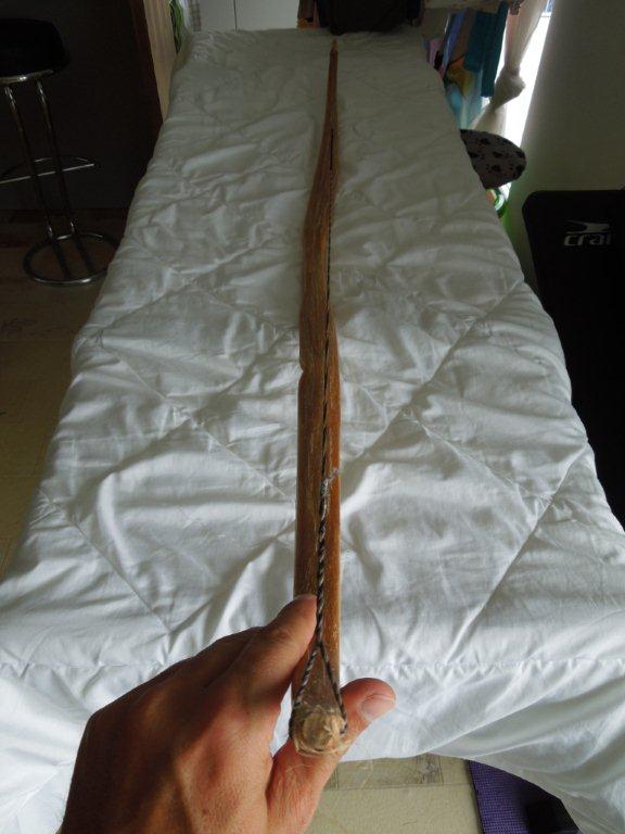

hier noch ein Foto von der Sehnenlage verkehr herum aufgespannt - richtig aufgespannt sieht's aber genauso aus.
Wie gesagt, Griff dämpfen und biegen wäre wahrscheinlich die Lösung...
die Sehne geht an der falschen Seite am Bogen vorbei, für Linkshänder oder rechte Daumenschützen ist das ja ok...

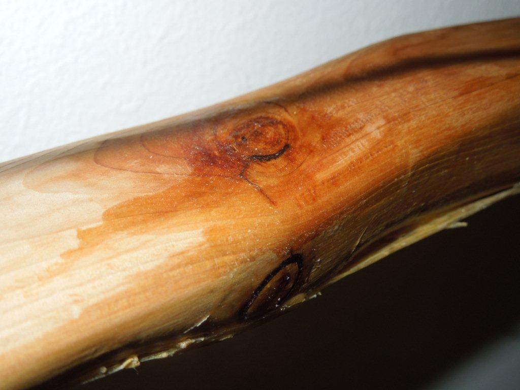

Acker, ich hab deinen Tip mit der HLP beherzigt und versucht den Griff leicht in seitlicher Richtung zu biegen - und ich war erfolgreich damit - allerdings nicht ganz ohne Schwierigkeiten... :) .
Beim Erhitzen und biegen hat sich im Griffbereich erwartungsgemäß an den Rändern der Sehnenbelag gelöst, soweit so gut - aber ich hab im unteren Fade einen Totast, hier bildeten sich beim biegen Querrisse und der Totast hat sich gelockert.
Mit Epoxy und HLP hab ich die Risse und die entstandenen Spalten rund um den Ast wieder dichtgemacht.
Die Problemzone...
Die Problemzone...
Das Aufspannen ist für mich noch immer der pure Nervenkitzel, aber der Bogen hat heute 150 Schuss überlebt und fühlt sich gut an, er hat aktuell bei 18" 25# und steigt dann geradlinig bis 40# bei 27" an. Der Bogen ist für seine Größe immer noch sehr schwer, keine Rakete aber wesentlich schneller als vor dem Sehnenbelag.
