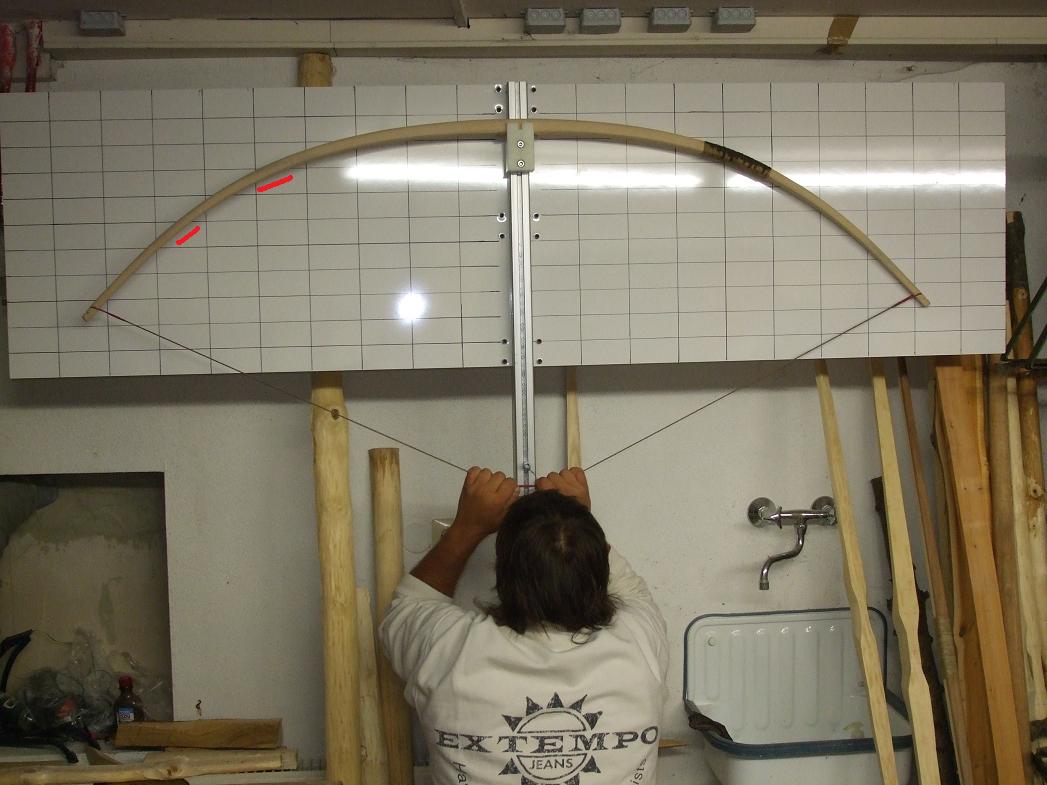

Es lebt ! Waltraud hat die Reparatur gut überstanden ;D
Hab ihn auf dem Bild auf 28" - Zuggewicht leicht über 80#.
Hab mal da markiert wo ich denke es sollte noch was weg, bin da aber noch am zweifeln.Oder auch weiter oben Richtung Mitte........ völlig unschlüssig..........
muss dazu sagen, oben wie ihrs meintet hab ich schon abgenommen.
tscho
Beiträge: 1914
Re: Eschen Elb Nr.2
Beitrag von tscho »
Nach langem starren auf das Bild , denk ich doch eher noch mehr hier.
( Rot gilt )

Firestormmd
Beiträge: 3528
Re: Eschen Elb Nr.2
Beitrag von Firestormmd »
Ich würde auch wie auf dem 2. Bild wegnehmen. Der kleine Knick, bzw. die Steife Zone davor, ist nämlich immernoch da.
Grüße, Marc
Beiträge: 3782
Hat gedankt: 183 Mal
Hat Dank erhalten: 61 Mal
Re: Eschen Elb Nr.2
Ist doch schon echt gut so!
Ich würde auch erstma ganz vorsichtig wie auf dem Zweiten etwas abtragen und dann gucken, wie er rumkommt.
Mandos
Beiträge: 2093
Re: Eschen Elb Nr.2
Beitrag von Mandos »
Ja, korrigiere die Stelle und schieß ihn mal mit 28" ein - so hundert Schuss. Dann kannst du die letzten paar Zoll rauskitzeln.
Sonst tillerst du ihn nämlich auf 80# auf 31" und nachher hat er nur nur 75#. Wenn du ihn schon vorher etwas einschießst, weißt du eher wo du dran bist.
