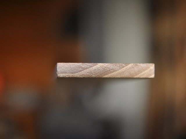

Hallo ans Forum,
ist diese Leiste (Esche) als Backing geeignet, mir kommen die Ringe nicht unbedingt stehend vor ? Sie laufen auch leider nicht durch die gesamte Leiste in der erforderlichen Länge. Ich habe diese von meinem sehr hilfsbereiten Nachbarn (Tischler) bekommen, als er von meinem Problem gehört hat. Eibe hat er leider keine...
Gottfried
Gottfried

Re: 1. Eibe
Wenn die Ringe nicht durchlaufen, ist das schlecht.
Bei dem Holz handelt es sich keinesfalls um Esche - vmtl. um Ulme (Kern) - das wäre gut, oder Robinie-Kern (ginge auch).
Ob stehend, halb liegend wie hier, oder liegend wäre egal. Aber duchgehen müssen sie schon weitgehend, sonst spaltet sich die auslaufende Spitze ab... Es sei denn, man wickelt die Stelle....

Re: 1. Eibe
Hallo Rabe,
Esche oder Ulme kläre ich morgen ab. Als ich von der Arbeit nach Hause kam, lag die Leiste in meiner Werkstätte, gestern hätte ich mit ihm über Esche oder Bambus gesprochen, daher meine Annahme es sei Esche.
Werde mir wohl Esche und Bambus bei gervase bestellen, damit ich wenigstens vom Material her sicher sein kann.
Zusatz:
Nachbar hat mir gerade vom Balkon (hat auch noch eine geraucht) gesagt, es sei def. Esche. Sei ein Anfallstück vom Material für eine Küche. Da er schon ca 30 Jahre Tischler ist, glaube ich ihm das.
Habe die Leiste vor dem Fotografieren abgeschnitten und mit feinem Schleifpapier geschliffen. Kommst Du von der Farbe her auf Ulme ?
Gottfried
Zusatz:
Gottfried
Zuletzt geändert von GottfriedM am 17.06.2011, 21:57, insgesamt 1-mal geändert.

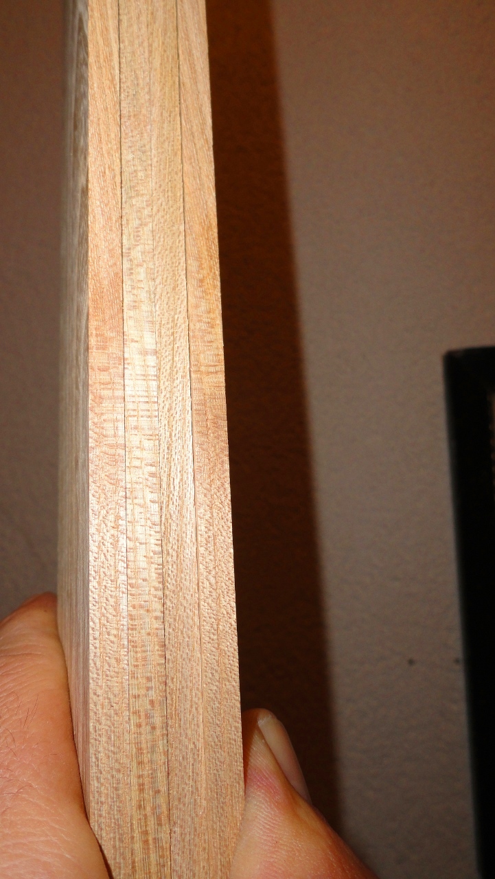

Re: 1. Eibe
Also Rabes Annahme, dass es sich um Ulme handelt, wir schon stimmen. Habe hier auch Ulmelaminate und gleich zum Vergleich ein Foto gemacht:

Re: 1. Eibe
Die Leiste ist 100% Ulme, weil man in einem Jahresring die zerstreuten aber in mehreren feinen halb regelmäßigen Ringen angeordneten Poren erkennen kann. Das ist NUR bei Ulme so. Bei Esche hätte man einen massiven Ring völlig ohne Poren und zwischen 2 Ringen eine bröselige porenhaltige Schicht, denn Esche ist Ringporig

Re: 1. Eibe
Mein Herren,
ich ziehe den Hut vor Euch, der Hr. Nachbar hat sich dann wohl geirrt.
Ist aber für mich auch nicht so wichtig, werde wie gesagt, Leisten bestellen, die ich dann auch ohne Bedenken verwenden kann. Die Fragen zur weiteren Vorgangsweise werden immer mehr, kommende Woche hätte ich zwar Urlaub, muss aber in Familie machen (Umzug der Mutter).
Nehme ich Esche oder Bambus, muss ich dann auch ein Powerlam anbringen ?
Den Splint habe ich schon entfernt, Fläche ist einwandfrei eben geworden. Das restliche Kernholz ist etwas in Richtung Deflex gebogen. Soll ich vor dem Anbringen des Backings das Kernholz in Richtung gerade korrigieren und dann verleimen oder das Backing einfach auf den deflexen Stab aufbringen ?
Gottfried
