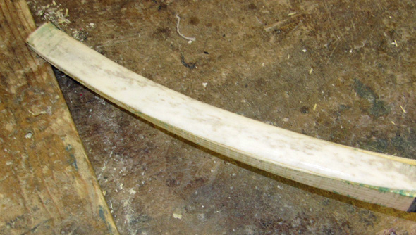

Penumbra
Beiträge: 125
Registriert: 20.04.2011, 09:51
Re: Rekonstruktion/Interpretation hunnischer Kompositbogen
Beitrag von Penumbra »
Habe mal zum Verständnis ein Bild der Wölbung gemacht, momentan nur noch 1mm Tiefe, da die Sehne trocknet. Die Wölbung wird duch die Dehnung/Quellung des Holzes und durch das rückwärts Auspannen hervorgerufen und ist meiner Ansicht nach von Vorteil. Wenn der Belag trocken ist, sind die WA´s wieder parallel und die ich habe keine Wölbung auf dem Bogenrücken.
Breiter WA mit Sehnenbelag hält den Reflex viel besser, da kann ich Jo nur zustimmen und wirkt auch seitlichen Verwerfungen entgegen.
zum Hunnen:
- habe den ersten Sehnenbelag plan geschliffen und die zweite Doppellage aufgeleimt und die Übergänge Siyahs und Griff mit Dichtband abgesichert, um ein abheben der Sehne zu unterbinden.
