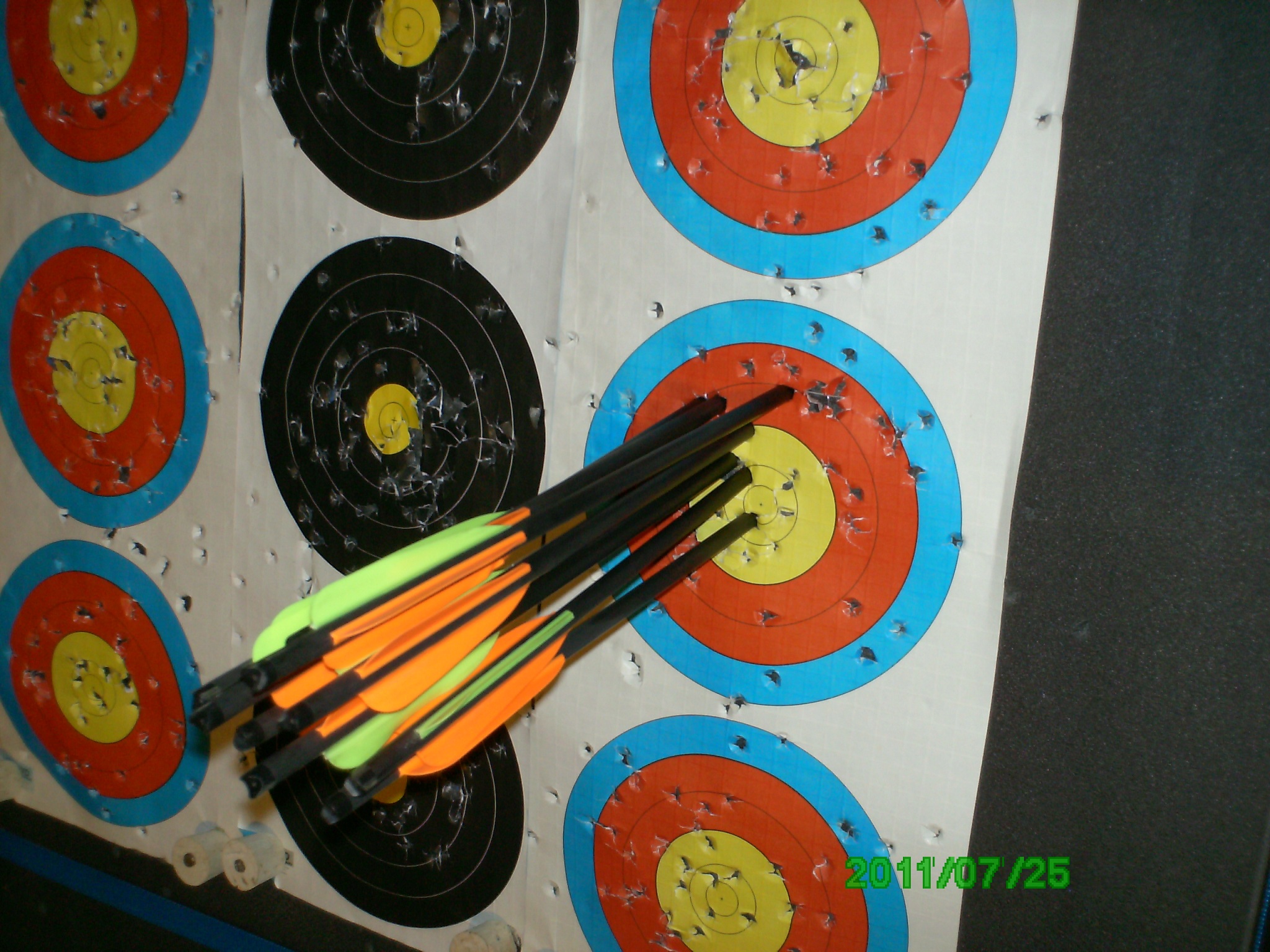

Dein Trefferbild (9 Scheiben)da lässt sich doch der Kreis abmessen !
Re: Armbrust eigenbau
hallo werner !!konni1960 hat geschrieben:bin leider nicht zuhause !!
lg.konni
hab jetzt den streukreis der neun pfeile ermittelt !!
- Dateianhänge
Theudebald2
- Beiträge: 446
- Registriert: 28.02.2010, 18:49
@konni
sauber !
Was dem einen sein "Loch in Loch"
ist dem andern sein "Pfeil in Pfeil "
Gruß Theudebald
sauber !
Gruß Theudebald

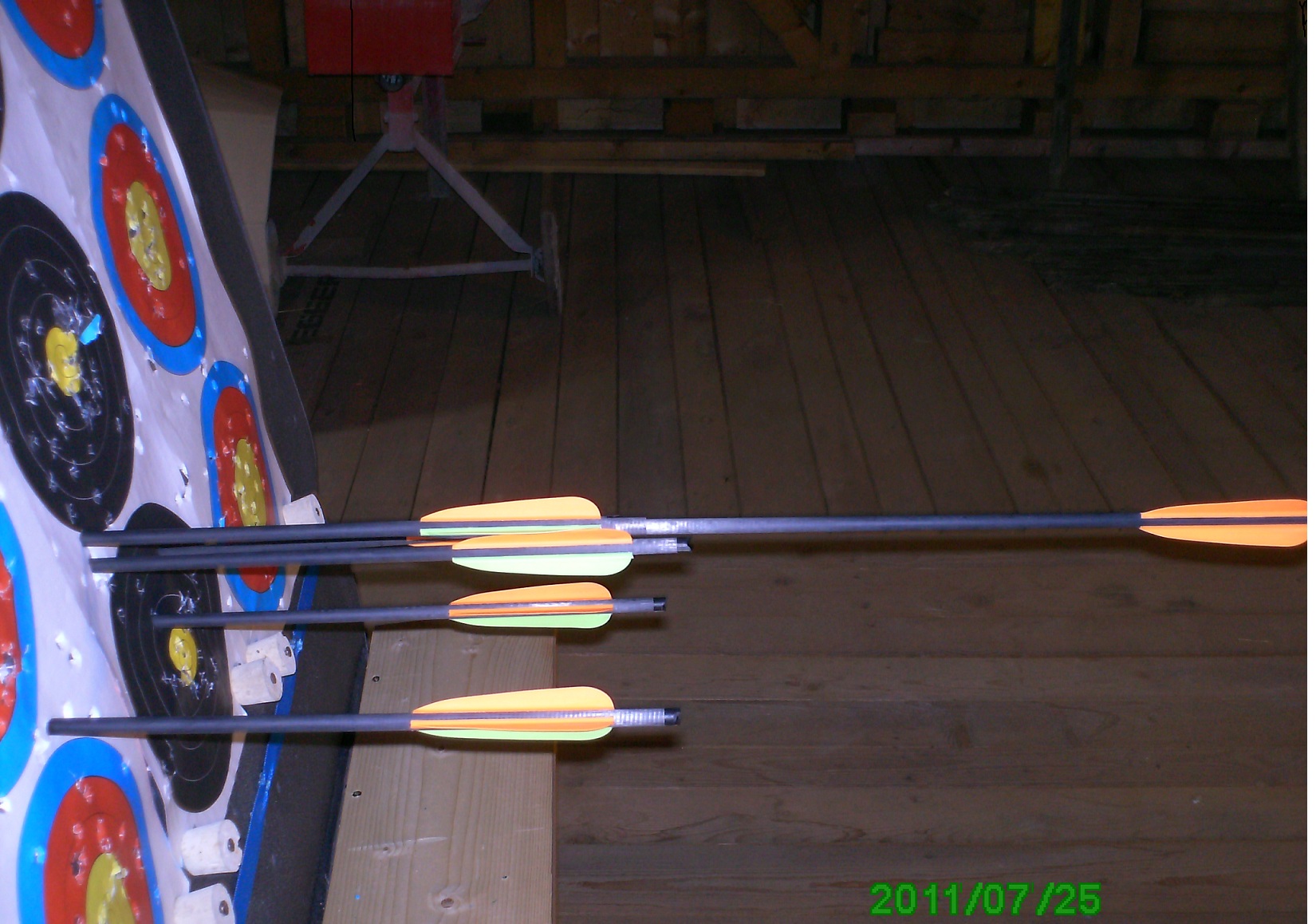

Apropo Pfeile da habe ich auch noch ein Foto:
http://www.bilder-hochladen.net/files/f ... 4-jpg.html
alle mit Werner´s Parabelnut!

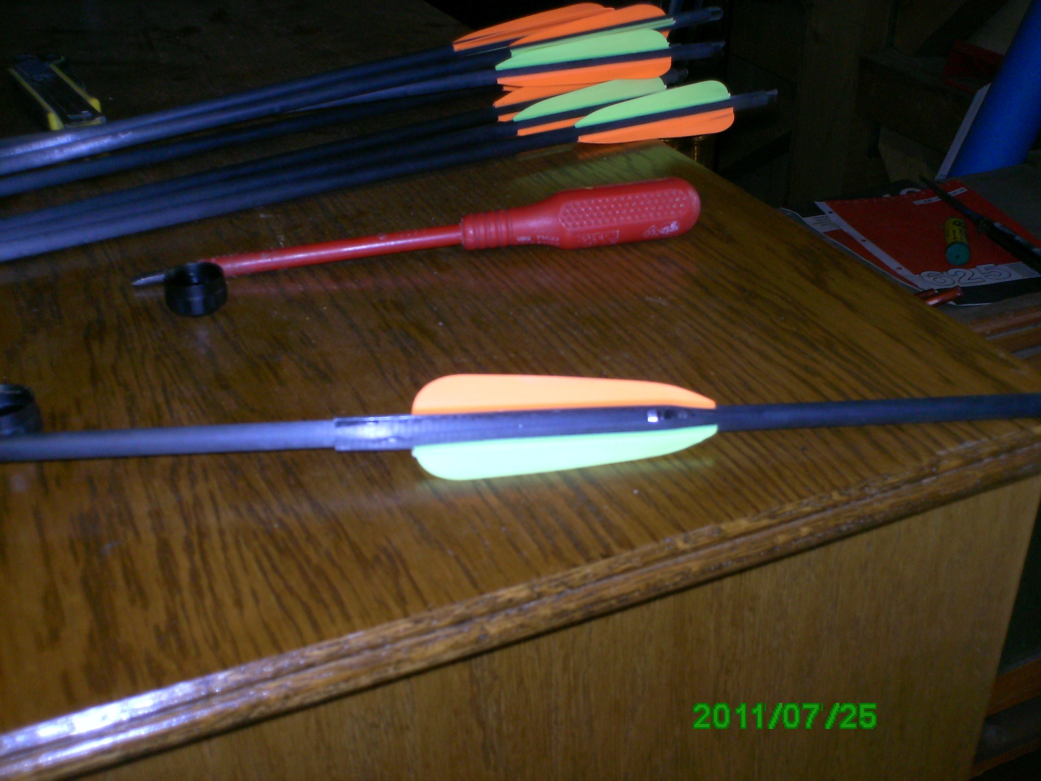

Hallo Bernd,
Andreas hat mich darauf gebracht es so zu machen.
Erst nach Anfertigung der Rohrvorrichtung -und das ist meine Idee-bin ich auch
in der Lage ,parabelförmige Nuten um genau 180°versetzt und zwar ruck,zuck
anzubringen.
Die Nutform an sich ist schon Jahrhunderte in Anwendung.
Gruß Werner Antiplag
Das ist natürlich nicht meine Nut ,also nicht meine Idee .alle mit Werner´s Parabelnut!
anzubringen.
