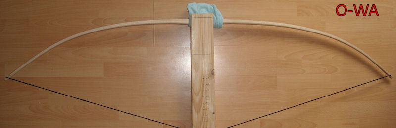

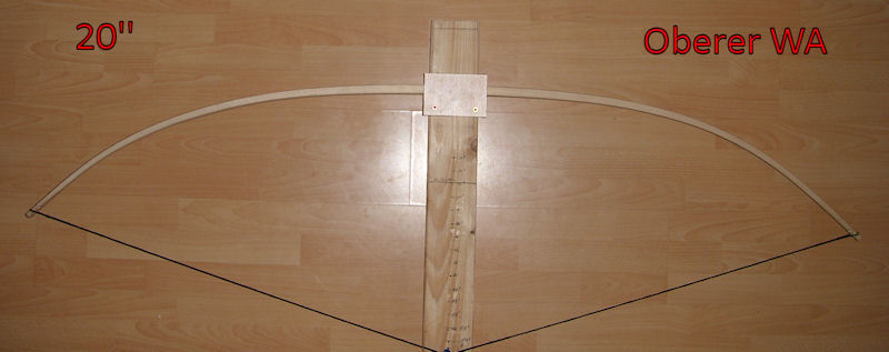

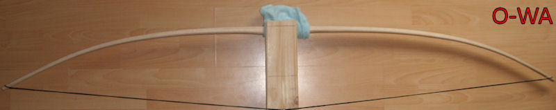

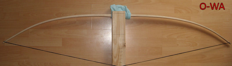

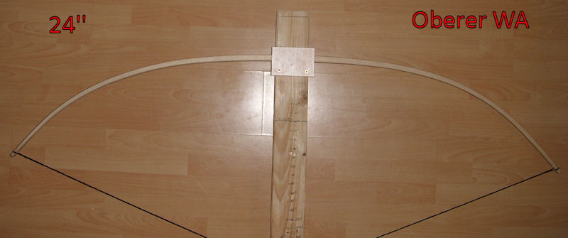

So, hier die aktuellen Bilder. Ich mache erstmal nix dran, warte erst eure Korrektur ab!
Sollte ich den unteren WA ertmal angleichen bevor ich weiter ausziehe? Oder was liegt sonst noch im argen...
EDIT: ...ich glaube ich trage im Griffbereich erstmal noch ab...
- Heidjer
- Beiträge: 6893
- Hat gedankt: 17 Mal
- Hat Dank erhalten: 12 Mal
Re: Hickory (ELB)
Ja im Griffbereich biegt er sich noch etwas zu wenig für einen ELB, besonders im rechten WA.

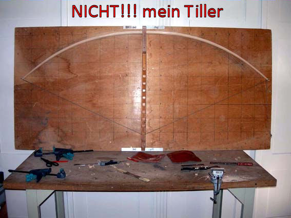

Ich bin noch dabei, den Griffbereich abzutragen. Da bin ich auf was gestoßen. Das folgende Bild ist NICHT mein Tiller, aber ist der Tiller auf dem Bild gut genug, damit ich mir den als 'VORGABE' auf die Brille heften kann?
Re: Hickory (ELB)
Jaa, sehr schön. Klassicher Kreisbogen.
Bei deinem Bogen musst du aufpassen: Die äußeren Drittel der Wurfarme sind schon recht dünn - da erst mal nicht mehr dran gehen...

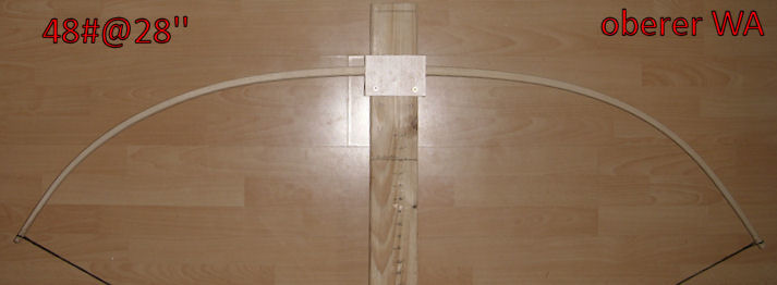

So, knappe 100 Pfeile verschossen. Hier jetzt der Tiller NACH dem Schießen:
Ich sehe zwar, wo der Bogen nicht rund ist, aber trau mich kaum noch, was abzutragen!
Also bitte ich wieder um Hilfe, was ich sinnigerweise machen soll. Bogenbauch vom unteren WA abtragen eine gute Idee???
- Heidjer
- Beiträge: 6893
Re: Hickory (ELB)
Wird es arg schlimmer bei Vollauszug?
Wenn nicht dann lass ihn so wenn die Zugkraft hinkommt, ansonsten würde ich eher den rechten WA bearbeiten.

48,5 lbs bei 28'' Ich habe noch Luft
Wo kann ich den Tiller noch runder bekommen?
EDIT: meine Frau meint gerade, den Griffbereich etwas auszudünnen, dann wäre der Tiller runder und die Arme etwas entlastet.
