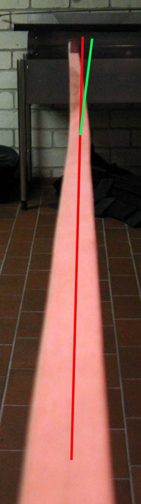

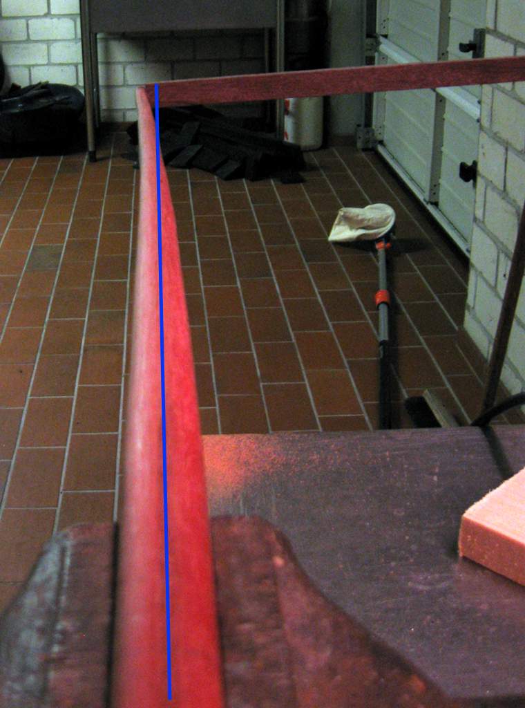

Also, da ich Einseitige Nocks als allerletzte Lösung sehe und ich den Bogen wahrscheinlich sogar lieber verbrennen würde als das zu machen (ich krieg da echt grrrrr nein...
Also ich hab jetzt doch erstmal Hitze angewandt, weil wenn es nicht funktioniert würde ich das erhitzte Ende eh abschneiden.
Das Ergebnis Überrascht!
ES FUNKTIONIERT!!!!!!!!
Unglaublich, aber wahr, der WA ließ sich seitlich biegen. Und das zu meinem Leid auch noch besser als ich es zu hoffen gewagt hätte.
Aber seht selbst: Jetzt ist der WA links von der Bogen mitte(rot) statt wie vorher links(grün)
Ja Herrgottsakramentnochmal... *FLUCH ZETER*
Ich hab versucht es zurückzubiegen: Diesmal mit etwas weniger Biegedruck in die andere Richtung und von der anderen Seite mit der HLP.
Schluss aus, es geht nur einmal. Zurückbiegen war nicht mehr
Schauen wir also mal was dabei rausgekommen ist, wenn er wieder etwas feuchter geworden ist (Das Massa ist jetzt glashart...)
Achja, die Bindan-Cin Klebefuge hat kein Stück gelitten. Es hat nicht verkohlt nach Kleber gerochen und bröselig ist es in der dünnen Naht auch nicht geworden (Fingernageltest) und der Reflex ist auch so geblieben.
