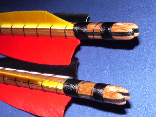

DIE HERAUSFORDERUNG.
,, Hallo Rolf, ich brauch da mal eine paar Holzpfeile für einen 85-Pfünder,
kanns du sowas machen ? "
Bogentyp: R/D Langbogen mit FF-Sehne
Mein erster Gedanke war, geht nicht.
Es waren im Endefekt aber 85# / 31,5 " und die Pfeillänge sollte 31,5" betragen.
- Der Spine mit 100 gr. wären dann so 90-95 # in 23/64", wäre gegangen
- Bei 32" Schaftlänge hätte man mit eine langen Top-Hat Spitze in 100 gr arbeiten können
- Jetzt zum Gewicht. 8 gr./# Mindestpfeilgewicht ==> 8 x 85 = 680 gr.
Macht bei 100 gr. Spitze ==> 580 gr.
Zeder in dem Bereich wiegt in 23/64" wenn sie schwer ist vielleicht 480 gr. bei 32" Länge
Das sind 100 gr zu wenig, Fazit " HOLZ geht gar nicht "
Aaaaaber Gras geht, Bambus ist doch Gras oder ;D
Vorteil: Schäfte sind 33" lang, Gewichtsgruppe mit 40 g ( 620 gr. ), Spine > 90 #
Das könnte gehen.
Und hier das Ergebniss:
- Bambus, 31,5" Pfeillänge, Gewicht : 695 gr +- 13 gr.
Gruß Rolf

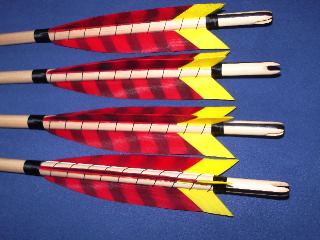

arrowfan
Beiträge: 660
Hat Dank erhalten: 25 Mal
Re: Pfeilpräsentationen 2
Beitrag von arrowfan »
Und noch ein Foto.
Galighenna
Beiträge: 8846
Hat gedankt: 3 Mal
Beitrag von Galighenna »
Nun, was soll man sagen... Schöne Pfeile! Die sehen sehr sauber verarbeitet aus, die Wicklungen sind wirklich schön gleichmäßig. Ich hab noch nie durch eine Feder durchgewickelt. mir kommt das so mühsam vor. Und wie bekommt man das so gleichmäßig hin? Sieht gut aus!
arrowfan
Beiträge: 660
@ Galighenna,
mit dem durchwickeln ist einfacher als nur am Anfang der Federn.
- oben an der Nocke anfangen.
- das eine Ende des Fadens mit einwickeln und abschneiden
- Pfeil zwischen zwei genuteten Holzbrettern so einklemmen, dass er sich noch leicht drehen läßt.
- das ganze vor sich auf einen Tisch legen.
- jetzt hat man zwei Hände frei.
- mit der Nadel einstechen, Faden einlegen usw....
- am Ende einen zweiten Faden als Schlaufe legen ( zur Nocke hin offen )
- Komplett mit einwickeln
- Ende des Wickelfadens in die Schlaufe stecken und komplett unter der
Wicklung durchziehen.
- das war alles.
Gruß Rolf
