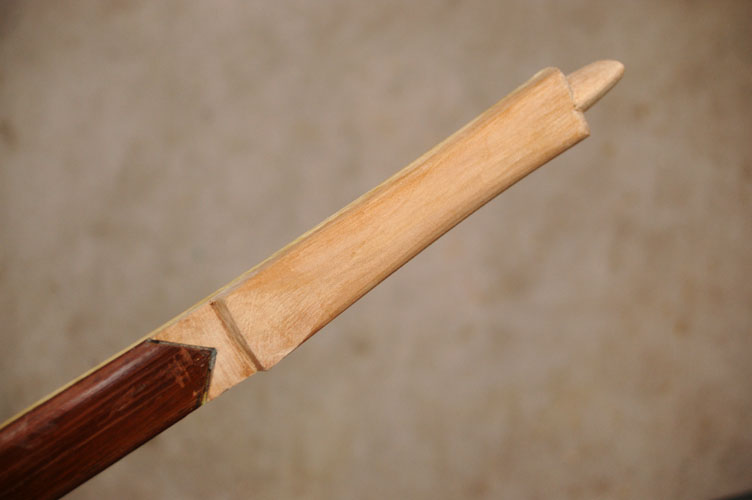

Die Schlaghölzer sind für mich nochmal eine spannende Sache.
Ich habe lange hin und her überlegt, wie ich die Verbindung zwischen Schlagholz und Bauchlage zustande bringen möchte.
Einer einfachen Stoßfuge traue ich nicht wirklich, auch wenn sie bereits seit 500 Jahren funktionieren. Aber wie man immer wieder liest, brechen Yumis an dieser Stelle besonders gerne.
Eine Überlappung, die ich bei der Reparatur des Kinderyumis versucht habe, hält auch nicht wirklich.
Was also tun...
Das Ergebnis der Überlegungen seht ihr hier:
In die Fugen werden noch Hornstreifen eingefügt.
Ich denke, dass diese Fuge haltbarer sein wird als eine einfache gerade Stossfuge.
Was also tun...
Re: Mein erster Versuch eines Bambusyumis.
Was mich an den Klanghölzern schon immer gestört hat: Sie machen die Bogenspitzen schwerer und je nach Höhe der Kante zum Deckbambus scheuern die Sehnen schneller durch. Ich würde die Dinger so flach und leicht wie möglich gestalten, andererseits siehts dann ja nicht unbedingt traditionell aus...

Die Schlaghölzer sind nicht ohne Grund so schwer. Sie sorgen für zwei Dinge:
Zunächst wird der Pfeil beim Lösen erst langsam beschleunigt, was für einen ruhigeren Abschuss sorgt.
Dann wird die Sehne durch das Gewicht der Schlaghölzer, während des Verdrehens des Bogens, nach vorne gerissen und ermöglicht so ein längeres Herausbeschleunigen des Pfeils.
http://www.youtube.com/watch?v=DaMzl3uo9Sk
Hier sieht Du das immer wieder gerne beschriebene Video mit Hochgeschwindigkeitsaufnahmen der Tsunomi Technik.
Würdest Du die Nocks eines Yumis so leicht wie bei einem europäischen Bogen machen, würde sich der Yumi völlig anders schießen.
Zum Thema Tradition allerdings doch noch einen Kommentar von mir:
Yumis sind echt verdammt unhandlich!!!
Ich habe mich heute echt ein paar bei dem Gedanken erwischt den Bogen zu zersägen um in aller Ruhe das Schlagholz bearbeiten zu können, ohne dass mir das andere Bogenende irgendwo in der Wohnung herumschlägt...
