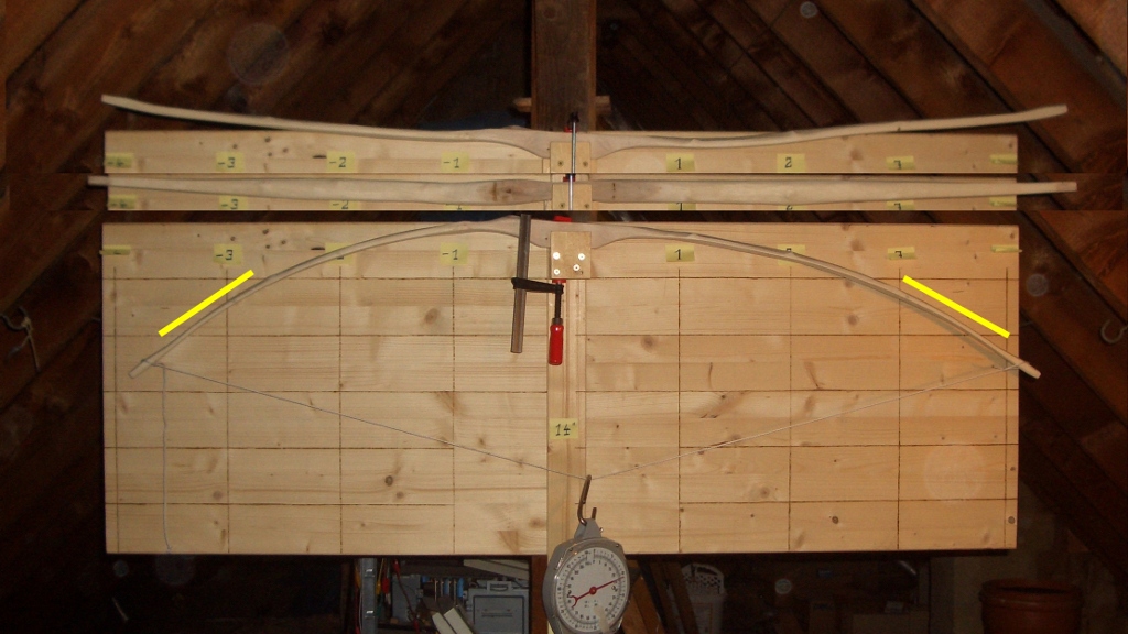

Verfasst: 06.02.2013, 18:00
von Gornarak
<- Vorheriger Beitrag
Ich hab jetzt in etwa Standhöhe erreicht.
Standhöhe
Standhöhe
So wie ich das sehe, muss ich nur noch die gelb markierten Bereiche schwächen, damit die Enden weiter rumkommen.
24#@18&quot;
24#@18"
Über ne Rückmeldung zum Tiller würd ich mich freuen. Nicht vom ehemaligen Reflex links am Fade irritieren lassen. Der ist jetzt ein Deflex und arbeitet beim Ausziehen nicht mit :(
Nächster Beitrag ->
Verfasst: 06.02.2013, 19:12
von acker
Das sieht alles schon recht gut aus hier :)
