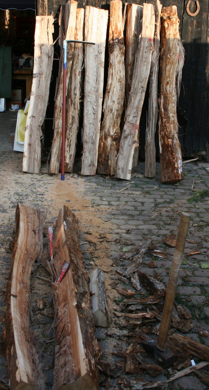

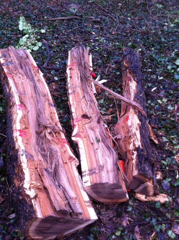

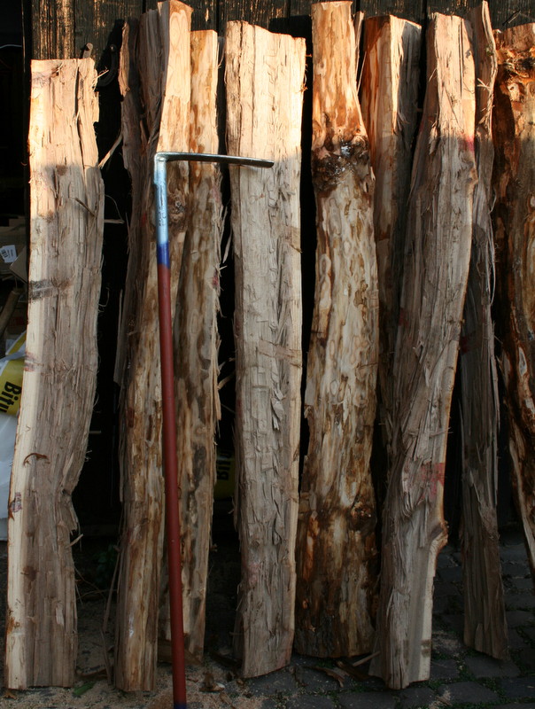

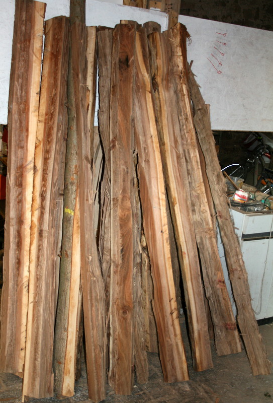

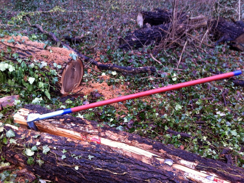

Hab gerade einen 6 m-Stamm Ulme geerntet. Durchmesser 40-50 cm. War aber ne Heidenarbeit. Um ein 2m-Stammstück einmal zu spalten, habe ich eine Stunde gebraucht. Bei 3 Stücken und 7mal spalten/Stück (Halbieren 1yx, vierteln 2x, achteln 4mal)
sind das ca 20 Stunden. Dazu Transport nach Hause, zusägen und versiegeln, Einlagern.

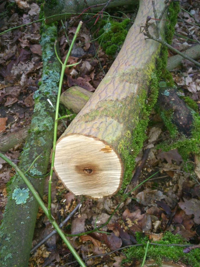

In meim Sektor wird gerade ein bißchen Flur bereinigt. Ein halb Dutzend Telefonate nach dessen Gewahrwerdung wurde mir Dispens erteilt, mich am nicht zur weiteren Verwertung markierten Holz - moderat - zu bedienen.
Der größte Anteil davon sieht so aus, im schwindenden Tageslicht ging nur dieses eine Foto davon.
Was ist das für ein Baum und strebe ich ihm zu, oder suche ich mir lieber zusammen, was da noch an Buche und Hasel rumliegt?

kei-nen Schimmer, so wird das nix, sorry...
Bessere Bilder, Ringe erkennbar, Zweig, Knospe Frucht/Blatt?

Ich werde mich verstärkt einbringen.
Hatte gehofft, die Rinde sei von hinreichendem Wiedererkennungswert.

Von der Rinde her, könnte es ein kapitaler Hartriegel sein, aber das ist stochern im Nebel. ::)

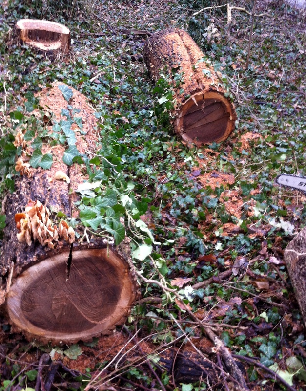

Samstagnacht auf der Heimfahrt von unserer Bogenschützenjahreshauptversammlung traf der Lichtkegel meiner Scheinwerfer auf einen frischen Holz-Haufen einer Harvester-Massenvernichtungsaktion.
In meiner Einbildung hätte ich gerne gehabt, dass das Teil jetzt von einer Ulme stammt, aber wahrscheinlicher ist es Robinie.
Könnt Ihr das erkennen? Lohnt sich die Rückkehr bei Tageslicht?

Das ist definitiv Robinie. Es lohnt sich auf jeden Fall, die inneren Jahresringe sehen gut aus!

Hallo Jetsam,
es handelt sich um einen Kaukasischen Faulbaum (rhamnuns imeretina)
ist unverkennbar mit dem Borkenmuster

@jetsam: Ich empfehle dir Rabes Rat zu befolgen. Für mich sieht das nämlich nach Hainbuche aus.
Ich kenne keinen Kaukasischen Faulbaum aber unser heimischer Faulbaum hat farbiges Kernholz.
