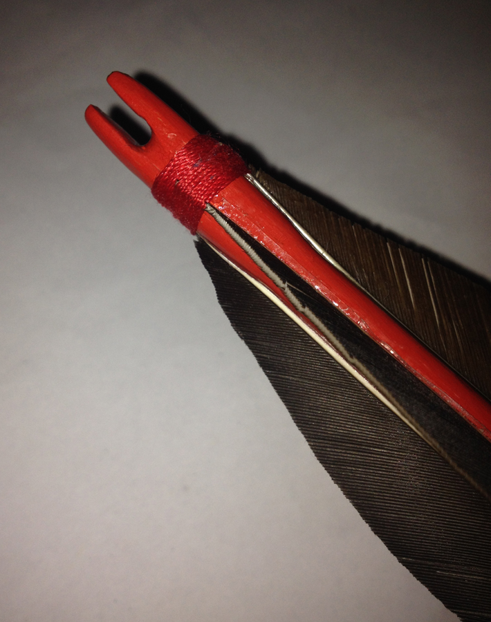

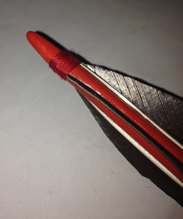

Re: Pfeilpräsentationen 3
Beitrag von Dshonon »
Also, hier ein Paar Detailfotos der Nocke.
Sokrates, 412 v. Chr.
Janitschar
Beiträge: 1343
Beitrag von Janitschar »
Gefallen mit ausgesprochen gut und sie passen definitiv zu deinem Köcher ;)

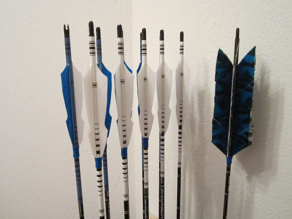

Beitrag von MattLema »
Meine ersten selbstgebauten Pfeile.
Name: "SKV"...ja, bei mir kriegen die Pfeilsätze Namen! ;D
Schaft: Lithosphere 800er Spine 30,5"
Spitze: Bearpaw Penthalon Slim Line Hutspitze 85 gn
Befiederung: 4" Sting von Trueflight
Nock: Bearpaw Penthalon Slim Line
Wrap: Arrowwrap Serie 100 Ringe 8" länge
Wicklung: Stickgarn von Oma
Die Federn sind so weit vorne aufgeklebt, weil ich da noch rote Tracer anbringen werde.
Heidjer
Beiträge: 6890
Hat gedankt: 12 Mal
Beitrag von Heidjer »
Also erst Halbfertig eingestellt! ;D
Nun, sie sehen aus, nur mit roten Tracern kann ich mir die nicht so richtig Vorstellen, ich täte weisse oder blaue nehmen. ;)
MattLema
Beiträge: 22
Registriert: 05.10.2014, 11:27
Naja, ich würd mal 4/5 fertig sagen. :)
Die roten Tracer sollen nur auf die Pfeile mit blauem Wrap, auf die mit weißem Wrap sollen weiße Tracer.
...aber vielleicht gefällt mir das eh selber nicht. ;D
mal sehen, die Tracer sollten eh morgen im Briefkasten liegen.
Gruß Matthias

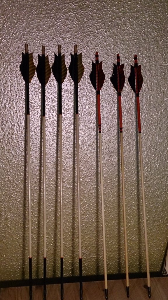

ich nutzte die Gelegenheit, um mich mal so halbwegs vorzustellen.
Ich bin der Flo, ein mecklenburgischer Halb-Sachse 8) und habe mich vor kurzen von dieser Bogenkrankheit anstecken lassen.
Da mein erster richtiger Bogen (vorher als Kiddy mit so Stöcken angefangen, und ich habe mich dabei gefreut wenn die anderen Stöcke 50 m geflogen sind, bis ich angefangen habe "Bögen" zu zu schnitzen :-\ (komisches Wortgefüge) und an den anderen Dingern Spitzen ran zu machen) erst in ein paar Wochen ankommt, habe ich damit angefangen mir mit den Pfeilbau die Zeit zu vertreiben. Da das auch meine ersten Pfeile sind finde ich sie recht gelungen, obwohl ich die Federn bei meinem zweiten Pfeil falsch aufgeklebt habe. Trotzdem bin auch etwas entäuscht, weil ich gehofft habe, dass sie besser werden. Für das Cresten werde ich mir noch was überlegen da die paar Ringe relativ schief geworden sind.
Nun zu den Pfeilen:
Die drei roten waren mein erster Versuch.
Länge: ca. 31"
Schaft: 11/32
Spitze: Mittelalterspitze von TopHat
Federn: selbst gekauft und zugeschnitten
Nock: Selfnock
Roter Lack und geölt
Spine: 40-45
Nachdem ich gemerkt hatte das der Spinewert etwas zu niedrig ist (soweit ich das richtig verstanden habe) hab ich dann mit meinem zweiten Versuch angefangen.
Die Vier schwarzen, da hab ich gelernt und die Position der Federn doppelt geprüft vor dem Kleben (sitzen trotzdem etwas schief).
Länge: ca. 32"
Nock: irgendwelche Holznocken
Schwarzer Lack und Klarlack
Spine: 50-55
Bei den Nächsten werde ich was mir jetzt nicht gelungen ist ausmerzen ;) ;) ;)
Pfeilsuch Vorrichtung ist schon in Planung
was nicht ist
kann noch werden
jetsam
Beiträge: 2421
Beitrag von jetsam »
Hi Ferro und willkommen im FC.
Auf den ersten Blick sind die Pfeile doch nicht schlecht geworden, auch wenn man auf den Fotos nicht wirklich so viel erkennen kann, daß eine umfassendere Beurteilung möglich wäre.
Warum sind die beiden Gruppen unterschiedlich lang?
Auf jeden Fall hast Du recht, die nächsten WERDEN besser. :)
Viel Spaß weiterhin,
jetsam

Ferro
Beiträge: 6
Registriert: 09.12.2014, 05:08
Beitrag von Ferro »
jetsam hat geschrieben:e.
jetsam
Die unterschiedliche Länge ergibt sich daraus das ich bei den schwarzen die Nock aufgeklebt habe.
