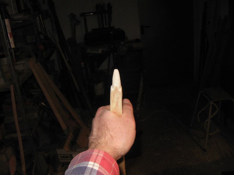

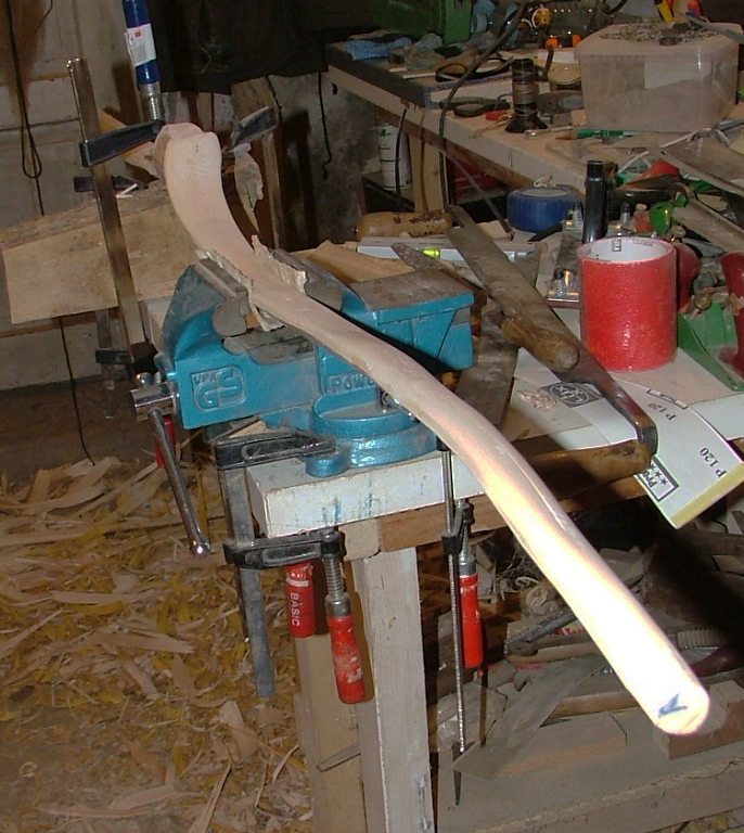

Chirion Hartriegel Wurfarme rausarbeiten
Verfasst: 03.02.2013, 18:04
von Chirion
Auch beim Hartriegel hab ich ein bisschen weiter gemacht
nach der Trocknung sieht der Bursche von der Seite erst mal ganz gut aus
aber von vorn zeigt sich,Dass er doch beim Trocknen etwas Unfug getrieben hat
schön ist zu sehen dass sich die Tips gegeneinander um 90Grad verdreht haben
na wenigstens stimmt die Flucht noch einigermassen.
Ich hab damit begonnen den schwächeren Wurfarm entsprechend der Verdrehung nachzuarbeiten
ich hab mich für ein stark abgerundetes Profil entschieden da ich damit leichter mit der Verdrehung fertig werden kann
Da die beiden Wurfarme vom Griff aus unterschiedlich hoch stehen hab ich den Griff auf der Rückseite angepasst damit die beiden Wurfarme dann am Tillerbrett griffnah gleich hoch stehen, dadurch bekommt der jetzt noch stärkere Wurfarm noch mehr Reflex, das wird beim Tiller dann ausgeglichen. So kann ich ein gleichmäßiges Auszugsbild mit einem einigermassen symetrischen Verlauf der Wurfarme anstreben. Ohne diese Korrektur wäre links und rechts vom Griff der Sehnenabstand stark unterschiedlich.
sieht ein bisschen aus wie ein Elefantenrüssel
der stärkere Wurfarm ist noch nicht fertig ausgearbeitet
so für heut lass ichs gut sein auf mich wartet eine hintere Stelze (steirisch für Braten vom Hinterbein vom Schwein) die schon bis in meine Werkstatt duftet

Ich hab meinen Samstag auch genutzt-ein Robinienbogen solls werden- und ich bring die Fotos demnächst raus....
Aber mein Preis den ich Stifte, ist ein sehr schöner unbenutzter ;D Lederarmschutz!aus eigener Herstellung! ;)

So hallo Gemeinde,
ich habe an meinem Holler Nr. 1 auch weitergemacht und bin zu den Feinheiten übergegangen. ;D
Ich habe Overlays aus Elsbeere geklebt (Mann ist das Zeug hart, da wird ja jede Feile oder Raspel stumpf :o ),
den Griffbereich verfeinert, den Tiller noch etwas verbessert und das Ganze nach Feintuning der Overlays mit Schellack lackiert.
Dann noch ne Sehne fabriziert (flämisch Spleiß, 12 Stränge) und ein paar Pfeile fliegenlassen.
Jetzt möchte ich mich noch an ein geflochtenes Griffleder machen, aber das gibts dann demnächst im Präsi-Thread zu sehen.
Gerd
