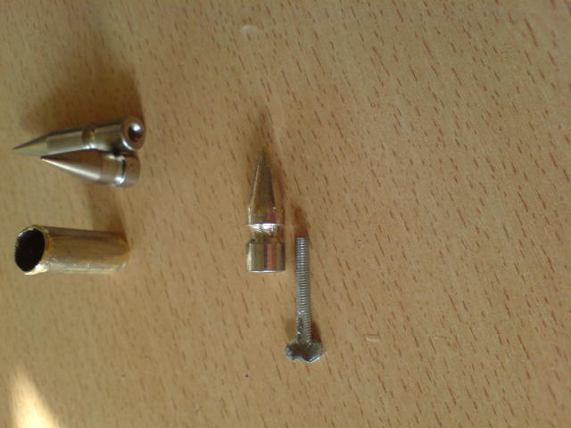

Aaaaahhhh...
ZUflussrohr.
3/8 Zoll
ZUflussrohr.
3/8 Zoll
loxley
Re: Pfeilpräsentationsthread

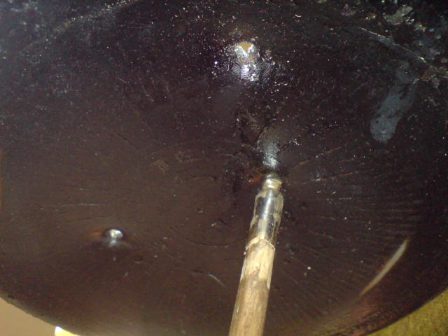

Ja oder so. War abfall bei uns in der technik. Und die nieten von nen halsband. Also nur reste. Aber pfanne is durch. Zielerreicht.
Aus der Pfanne gibts nur noch fettarmes Essen.
Gute Idee mit den Spitzen!

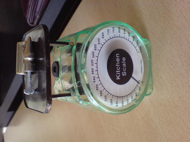

so ganz klar ist mir das ganze immer noch nicht.
die idee mit dem hundehalsband ist gut. hab nur bis jetzt gedacht das die zu weich sein könnten. was wiegen denn die dinger?

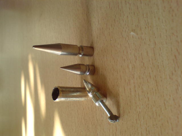

Also unter 20g alle drei komponenten. Gibt auch noch kleinere nieten aber hab derzeit keine da. Konnte bisher 4 arten klassifizieren. Und gibt auch bei emp versandt. Noch paar einzelbilder:-) ...

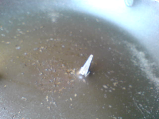

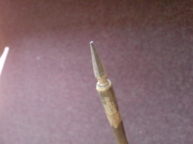

Die langen nieten zum needlebodkin geschlieffen und mit nen 45 pfund Haselnusselb aus 15m. Spitze steht . Hält schön was aus. Sehr günstig zu bauen.
Hallo Loxley ,
Und ich dachte , meine Spitzen sind mit 8-18 gramm schon recht schwer .

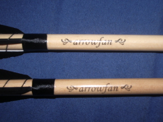

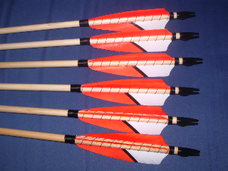

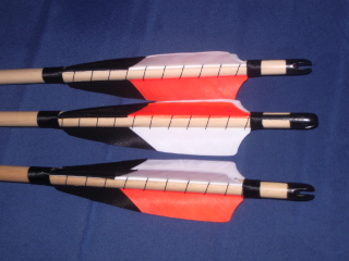

Hier meine neuesten, sind für den Eibe-ELB vom " acker ",
Dafür noch mal vielen Dank.
Die Pfeile haben folgende Daten:
- Zeder, 11/32", 35-40 # ;D
- Büffelhornnocke, mal etwas anders eingesetzt.
- Name mit Decal-Folie aufgeklebt

@tommy lee: ich baller nicht auf eichhörnchen. Brater und pfannen brauchen fette kost. Und die weite ist genau wie vorher. Nur mal zu deiner aussage wegen etwas schwer...

Deine Befinderung ist sehr schön geworden.
Ich nehme an, das sind gekaufte aber selbst gespleißte Federn.
Das zusammensetzten von verschiedenen Federn(Farben) ist doch eine ziemliche Fummelei.
Ich hab es das erste mal bei meinen Bambuspfeilen probiert.
Da muß ich noch viel üben, damit meine so sauber aussehen wie Deine.

@ Klaus1962,
das mit den Federn ist ganz einfach.
Die Federn müssen nur ander Stoßstellen sauber in die Stanze eingelgt werden.
Vor den Stanzen überklebe ich die Federn mit Malerklebeband
und stanze dies dann mit durch.
So läßt sich die Feder komplett rausnehmen und aufkleben.

Ich geben vor dem Zuschneiden an die Stoß-Stelle einen Tropfen Kleber (Pattex).
Das erleichtert m.E. hinterher die Handhabung...

Orange ist auch eine schöne Farbe
Die findet man auf jeden Fall wieder.

...dachte ich auch mal! Stimmt aber nicht! Orange hat zu wenig Kontrast zu trockenem Laub!arrowfan hat geschrieben: Orange ist auch eine schöne Farbe
(Im herbstlichen Wald: keine Chance!)
Nach 10 Jahren "Pfeileverstecken" bin ich 100% sicher: Die optimale Federfarbe (unter dem Aspekt "Wiederfinden") ist ein leuchtendes Blau, kombiniert mit Rot oder Weiß!

Im Winter und Frühling machen sich die orangen Pfeile gar nicht so schlecht.
Für den Herbst werd ich mir dann auch was Blaues zulegen.
