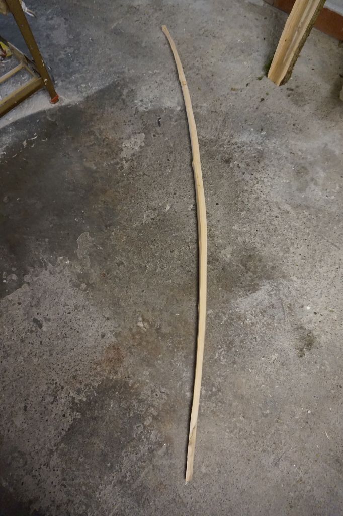

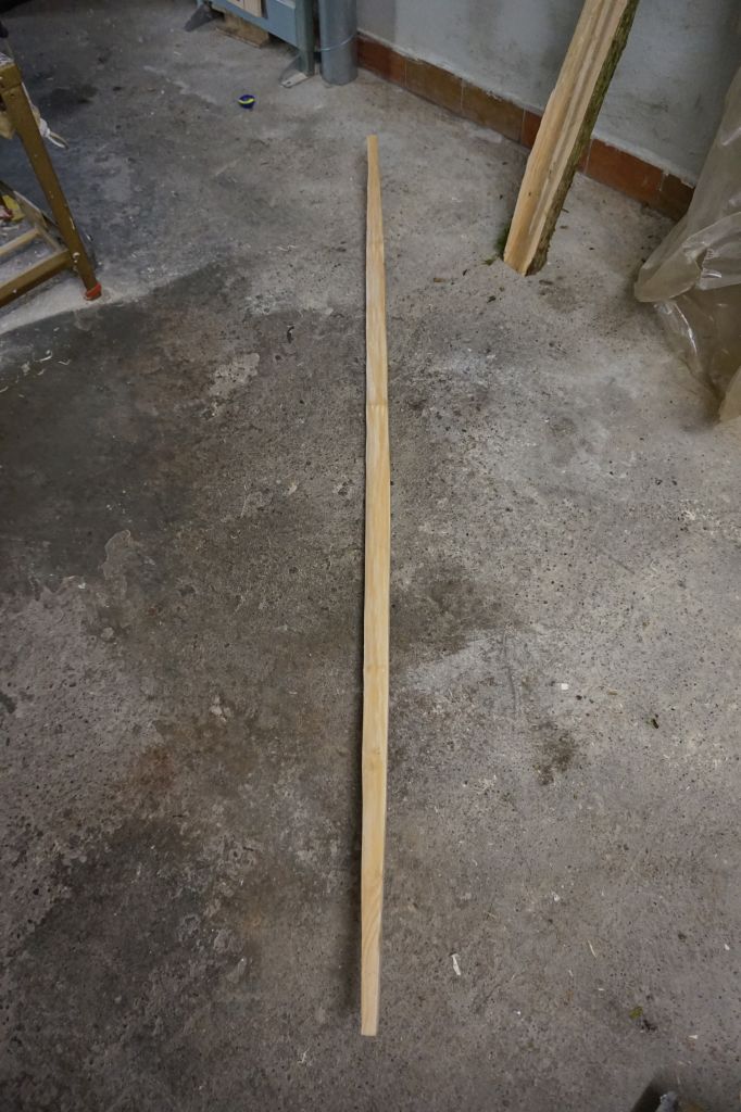

Hi Folks,
mir ist ein echt schöner Hollunderstamm in die Finger gekommen. :D Nun Ich habe ihn gespalten und schon ein Bogenrohling daraus gemacht, der nun in Ruhe trocknen kann. Die ander Hälfte ist deflex gebogen, soll ich den Bogenrohling heraus arbeiten und ihn dann leicht reflex aufspannen und trocknen? Bringt das was oder was würdet ihr machen?
Hier ein paar Bilder

An deiner Stelle wuerd ich einen Stave nicht seitlich bearbeiten, bevor er trocken ist, sonst kannst du Verzug evtl. nicht mehr ausgleichen.
Ob in Form Trocknen mit Holler funktioniert weiss ich nicht. Manches Holz kriecht zurueck. Wenn dann solltest du ihn aber bald einspannen.

Ich würde die deflexe Seite so trocknen und anschließend ein Backing aus Hickory oder Bambus drauf kleben. Ich hab es selbst bei Holler noch nicht gemacht, es soll aber gut funktionieren.

fatz hat geschrieben:An deiner Stelle wuerd ich einen Stave nicht seitlich bearbeiten, bevor er trocken ist, sonst kannst du Verzug evtl. nicht mehr ausgleichen.
O.k. ich dachte man kann den Bogen mit 5mm Zugabe schon grob in Form bringen. Viel Spielraum hatte ich bei diesem Stamm wirklich nicht , wenn man sich nach dem Faserverlauf richtet. Der Kern geht diagonal durch den Stamm und so habe ich den Bogen raus gearbeitet. Ich hoffe er wird sich nicht arg verziehen und er ist zum trocknen aufgespannt.

Das hört sich interessant an... ,dann hätte ich eventuell ein stärkeren Bogen für später, wenn ich mich hoch trainiert habe.

Hieronymus hat geschrieben:ich dachte man kann den Bogen mit 5mm Zugabe schon grob in Form bringen.
Ich wuerd's bleiben lassen. Bauchseitig abtragen und gut. Die allermeisten Staves verzieht's ein bissl. Ich hab hier einen echt guten Hartriegel, der sich seitlich ein kleines bischen verzogen hat. Leider hatte ich bei dem die Seiten bearbeitet. Keine Ahnung ob da noch ein Bogen draus wird.....
