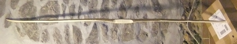

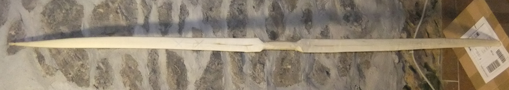

Jetzt hab ich mich erstmal dem Hasel gewidmet.
Zeitlich wird das ganze bei mir eng, die 3 Saplinge werden definitiv nicht alle in der vorgegebenen Zeit zu Bögen. :'(
Am Boden biegt er sich schon ganz ordendlich, Overlays aus Maareiche sind dran (verleimt), es kann aufgespannt werden.
Einen Tillerbaum besitze ich immer noch nicht aber wenigstens hab ich mir mal ne Waage besorgt. Mal schauen wie ich das noch händele.
An Werkzeug war bis jetzt mein Lieblingswerkzeug die Hibbe dran, außerdem ein Messer und 40er Schmirgel. Okay, Maßband und Stift natürlich auch.
Hier ein paar Bilder:
Die Wurfarme verjüngen sich zur Zeit von 50 auf 10mm, Gesamtlänge 184cm
