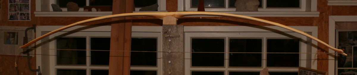

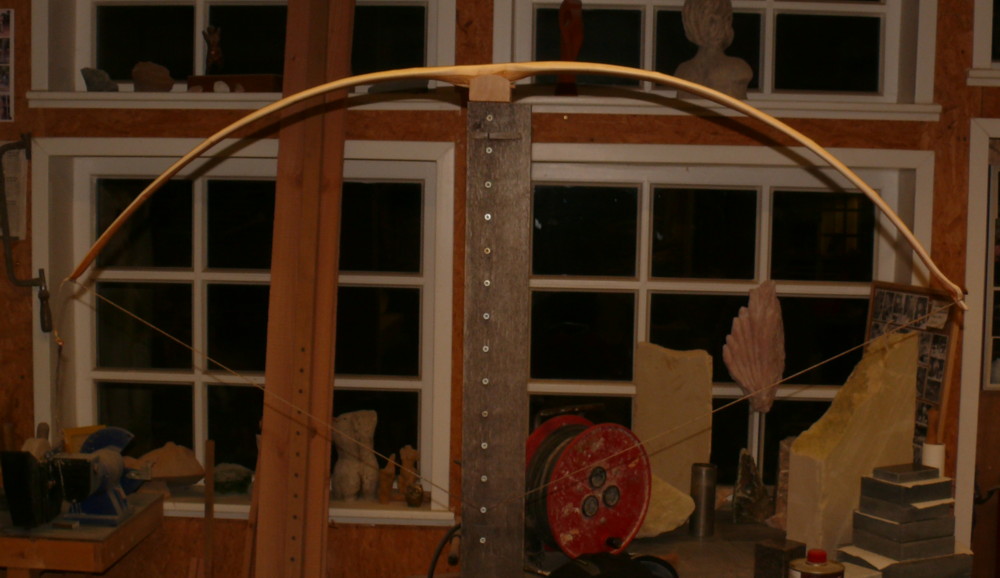

Ich hab die ausgespannte Hasellatte mittels bogenbauers Grobwerkzeug (Hobel, Zugmesser, Raspel, Feile) soweit verjüngt das sie sich heute zum ersten mal biegen durfte. Ich hab diesmal sehr viel mehr Zeit und auch wesentlich mehr Mut in den Bodentiller investiert und dadurch das Holz schon recht gut in Form bringen können. Leider war ich alleine und konnte somit diesen Prozess nicht in Bildern dokumentieren. Für mich ist dieses Turnier dadurch aber jetzt schon ein Erfolg, da die Erkenntiss hatte dass ich dem Bodentiller bislang viel zu wenig Bedeutung zugemessen habe. Ich hatte heute einige echte Augenöffner. Sehr schön.
so schauts aus.
Anschließend noch mal eben mit der Raspel den Griffbereich etwas "handlicher" gestaltet. Fürs erste reichts. Die Würde der Feinarbeiten muß sich der Stock erstmal verdienen. ;)

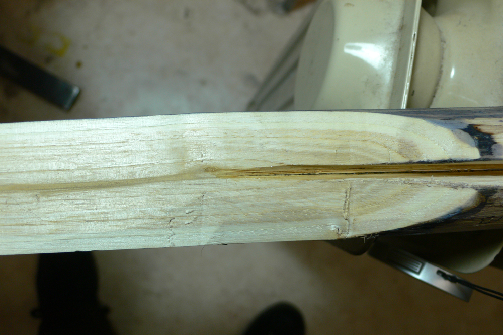

So, habe mich mal um einen Griffbereich gekümmert.Keilholz aus Eiche angepasst. Vor dem Einkleben noch eine Linie mit Superkleber gezogen, damit der noch ein bisschen in den Spalt läuft. Dann mit 2K den Keil eingeklebt. Muss jetzt bis morgen trocknen.
Ach ja, und noch ein Span mit Knoten. Mach' ich gern als "Schnelltest". ;)
Span
Span
Spalt 6,5 mm breit
Spalt 6,5 mm breit
etwas tiefer als nur bis Markkanal gerissen
.....und in der Flucht
hoffe die Klebefuge wird nicht so breit
und abermals in der Flucht
Jetzt warten bis ausgehärtet ist und dann mal sehen.
