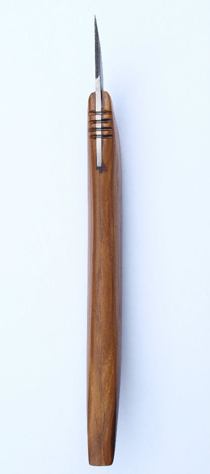

In der Kruschtelkiste meines Vaters fand ich einige kaputte Rosenscheren. Ich habe alles entsorgt, bis auf zwei identische Klingen (Bild 1). Ich hatte mal wieder Lust, ein Messer zu basteln.

Ich sägte zwei Halbschalen zurecht; die Klinge kam in eine Aussparung beider Hälften, die ich mittels Säge und Forstnerbohrer herstellte.
Das große Loch der Klinge nahm ein Dübel auf, der in einer der Halbschalen verleimt war. Das kleine Loch kam auf eine Messingschraube in Ermangelung von Messingnieten. Alles wurde grob zusamengefügt und auf Passgenauigkeit geprüft (Bild 3). Das Verleimte Messer zeigt Bild 4.

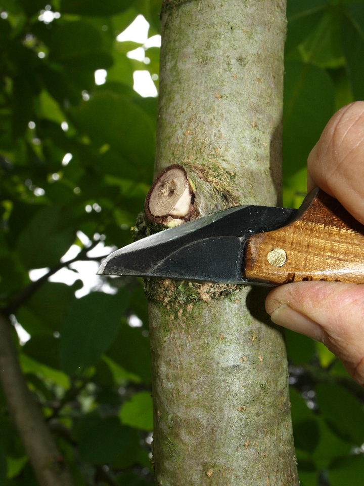

Nach Schleifen und Lackieren konnte ich das Messer in Gebrauch nehmen. Es war gedacht, um im Garten Pflanzstäbe zu richten, Astlöcher auszuschneiden oder auch abgesägte Aststumpen zu begradigen. Ebenso können Schnüre und Bast damit abgelängt werden.
Features: Fingerhalt, Daumenrast, Holz: Laburnum
Die ehemals runde Schneide (einseitig geschliffen) erwies sich als unbrauchbar. Daher kam ein gerader Schliff mit abgesetzter Winkelspitze für Astlöcher zum Einsatz.
