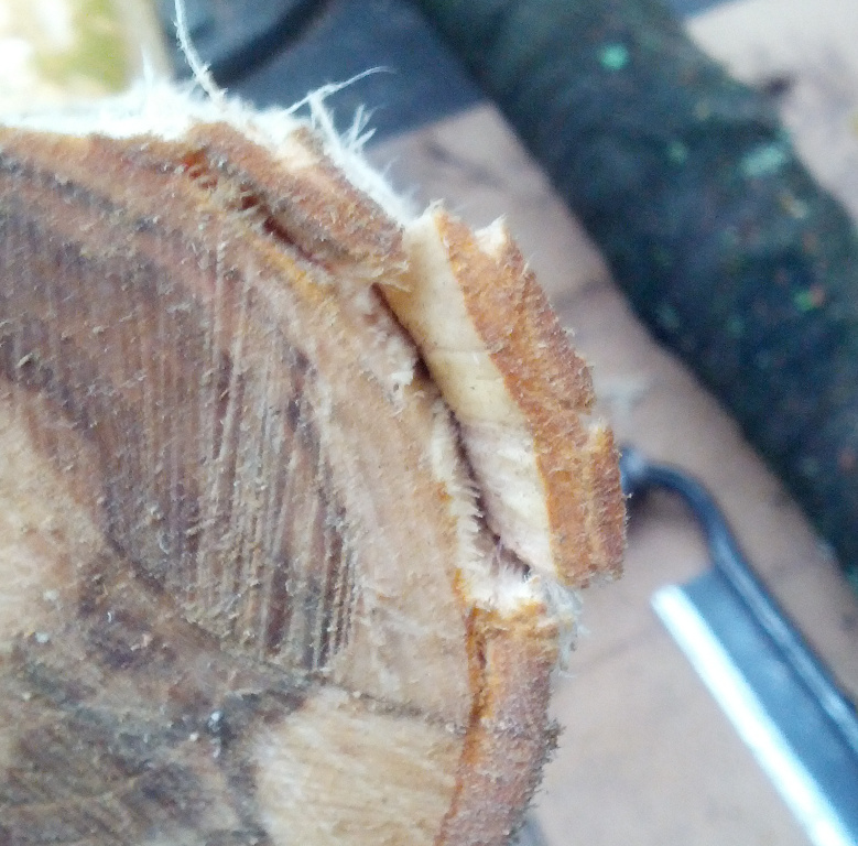

Habe hier zwei Holzmöglichkeiten und wollte fragen:
Hier ist ein Stück Sauerkirsche. Leider leider nur 150cm lang (man wollte mir einen Gefallen tun und hat den 2,50m Stamm leider an einer Stelle durchgesägt... ;D ) und die Form sieht alles andere als einfach aus. Durchmesser ist 9cm. Potentielles Bogenholz oder Brennholz? Je nachdem würde ich es zum Trocknen vorbereiten (soweit ich das verstanden habe Rinde runter bei Kirsche) oder eben auch nicht ;)
Habe an einem anderen Stück mal etwas herumgemessert usw. Die äußerste Schicht ist ganz weich und faserig und hebt sich sehr sehr leicht ab. Allerdings ist das Holz auch saunass, wenn ich das so sagen darf. Es lag die letzten zwei Wochen draußen herum.
Hier Bilder:
Diesen Baum (angeblich japanische Zierkirsche) soll ich umsägen. Sieht doch würde ich sagen echt gut aus, oder? Durchmesser 11cm. Der untere Stamm ist 2m lang, und mindestens einer der Äste an der Krone sollte auch benutzbar sein. Den Stamm würde man einmal Spalten, nehme ich an. Entrinden?
Re: Es ist Holzzeit! Teil 4
Verfasst: 24.01.2014, 17:24
von Gornarak
So schwer find ich die Form gar nicht. Kirsche funktioniert als Bogen und die beiden Billets lassen sich auch zusammenspleißen. Meiner Erfahrung nach kannst du Kirsche beim reißen zusehen. Deswegen so schnell wie möglich in den Schatten und dort auf den Markkanal runterarbeiten bzw. spalten. Danach Rinde runter und langsam trocknen.
