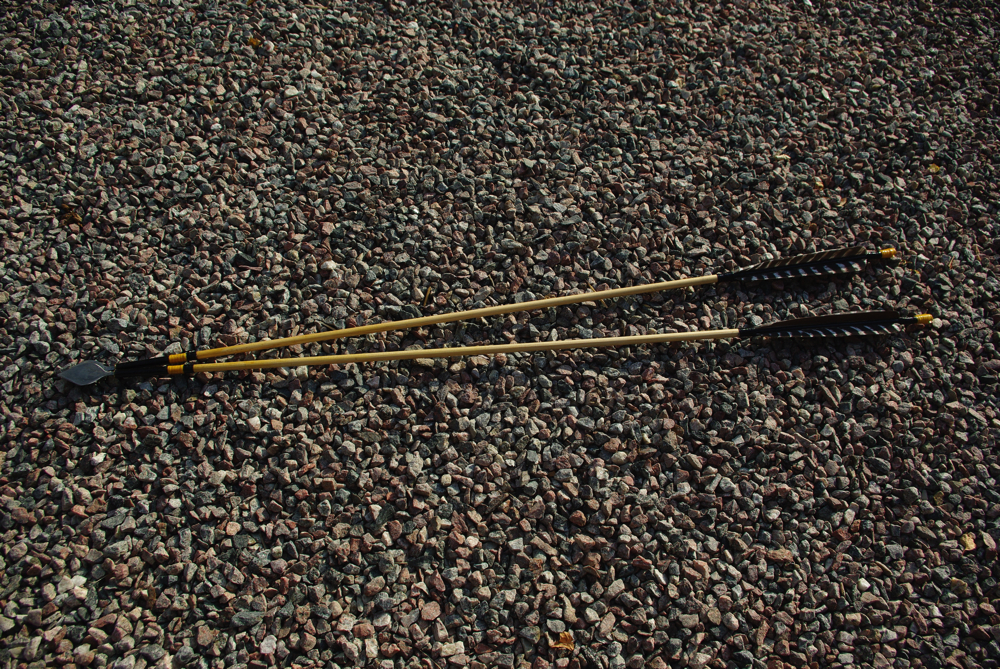

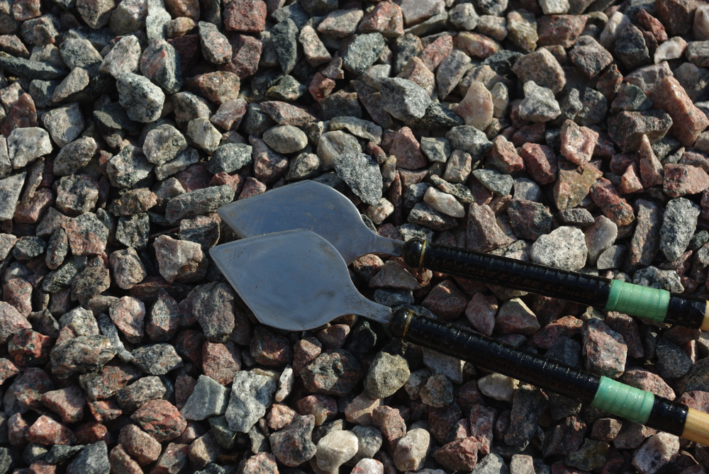

Dann habe ich angefangen, etwas aufwendigere Pfeile für meinen Grozer Mandschu zu bauen. Weil ich da mit Tapern und Barreln etwas rumspiele, baue ich da erst mal nur 2-er Sätze. Alle Pfeile sind 95 cm lang und aus 10 mm Kieferrundhölzern aus dem Bauhaus hergestellt. Alle Pfeile haben Schaftdornspitzen, die Schäfte sind also aufgebohrt und gewickelt.
Der erste "Satz" ist nur getapert. Die Wicklung der Nocke ist aus scharzgefärbtem, selbstgegerbten Hühnerleder! ;D Sieht man leider nicht so gut, weil die Wicklung von Feder zur Nocke auch schwarz ist.
Die beiden nächsten Sätze sind gebarrelt, mit unterschiedlicher Geometrie. Die haben verdickte Nocken und die Anordnung der Federn ist 12-3-9.
Die rot-gelben Pfeile sehen etwas nach McDonalds aus, sind aber nicht so gemeint. Ich hatte vor einiger Zeit einen chinesischen Bekannten zu Besuch und der hat die Augenbrauen hochgezogen und meinte dann, lingchi!
Die Pfeile mit den "echten" Spitzen sind nicht ernst gemeint! Sie sind nicht wirklich scharf und ich schiesse damit eh nur in meinem Garten auf plastikgefüllte Säcke. :D Die sind ebenfalls gebarrelled und fliegen verblüffend gut! Auch wenn die Spitzen nicht scharf sind, meine Schiess(s)äcke jammern!
