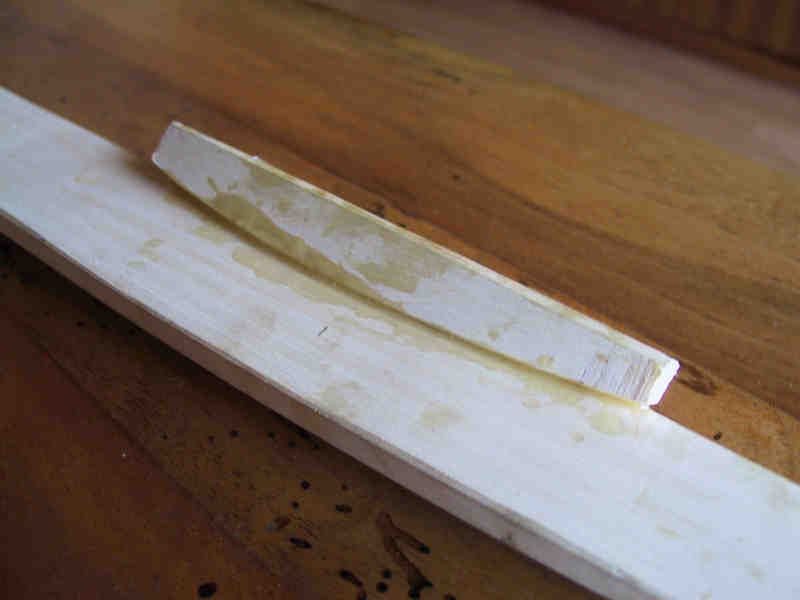

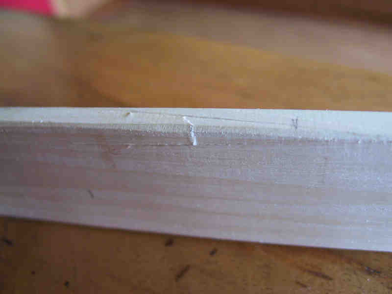

Wieder ein kleiner Zwischenbericht von mir und über ein Malleur
Ich habe beim Tillern einen ärgerlichen Riss an einer WA-Kante (mehr auf der Bauchseite) entdeckt.
Ist wahrscheinlich beim Geradebiegen (bzw. Geradetrocknen) passiert. Ich habe versucht den Span zuerst mit Holzleim wieder festzukleben.
Das hat aber nicht geklappt. Bei den Biegeversuchen hat sich der Span, dann gestaucht.
Ursache: der Holzleim ist nicht vollständig in die Spalte eingedrungen. Dadurch war der Span nicht nur Gänze geklebt.
Dieses WE habe ich dann den gerissenen Span komplett herausgearbeitet und ein Ersatzholzstück aus den Haselresten mit
Uhu Endfest eingeklebt und den WA wieder geformt. Siehe Bilder.
(ich hab' auch Gordons Buildalong gelesen)
Jetzt werde ich erstmal warten bis das Epoxy voll durchgehärtet ist, bevor ich weiter tillere.
Frage an die Experten:
Kann das halten ? Wenn nicht, bin ich raus.
Manche werden vielleicht sagen, ein Hasel ist keine Kopfstände wert und ich soll mir einen neuen holen.
Leider hab ich aber nicht genug Zeit um nochmals anzufangen und bis 28.2. fertig zu werden.
Um gute Reparaturtipps würde ich euch dringend ersuchen.
Aber nix mit Hautleim, da ich nicht wüßte, wo ich den auf die schnelle herbekomme.
Epoxy, Holzleim, Seide usw habe ich zuhause.

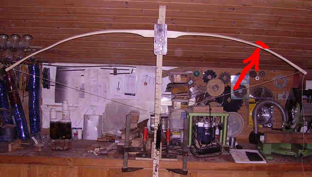

mach doch mal ein Bild davon wo im Bogen genau die Reparaturstelle liegt

Hm, die Verklebung sieht gut aus.
Ich würde folgendes machen, da die Stauchung durch eine Überbelastung entstanden ist :
Ganz vorsichtig ausziehen, nur ein wenig.
Stelle beobachten und schauen ob der Tiller an der Stelle ok ist oder ob sich ein Knick andeutet.
Ist die verklebte Stelle vom Tiller her ok, dann würde ich um die Verklebung eine Wicklung anbringen, bleibts da halt ein wenig steifer unter Umstaänden, was solls.
Zeichnet sich ein Knick an Klebestelle ab, dann würde ich aus Hasel einen dünnen 2-3mm Streifen schneiden und diesen noch zusätzlich aufkleben auf den Bauch.
Kanten sauber beschleifen und eine Wicklung anbringen, ober und unterhalb an den Übergängen sollte reichen, bei schlechtem Gewissen noch eine in der Mitte.
Dann hält es sicher.
Gruß acker

die Repstelle liegt im künftigen unteren WA ca. 2/3 der Länge ab Griff. Ist sicher noch im kritischen Biegebereich. Das Foto stammt noch vom tillern, vor der Reparatur.

Die liegt doch ganz gut, da haste genug Material links und rechts um eine evtl Versteifung in dem Rep-Bereich beim Tillern auszugleichen.
Ich würde Epoxyd nehmen, vorallem auch weil da kein Anpressdruck nötig ist. Die Wicklungen ebenfalls mit Epoxyd ausführen. Das sollte klappen.

Re: "saplingbow" Bogenbautunier 2
Das ist doch garnicht so schlimm, der eine Wurfarm geht nach rechts, der andere nach links, die Sehne sollte doch im Griff so gut wie mittig laufen.
Solange sich die Wurfarme beim auszug nicht groß verdrehen funzt das doch ohne große Nachteile.
Gruß acker
Gruß acker
- Firestormmd
- Beiträge: 3528
@Acker: Ist mir schon klar. Die Sehne geht perfert durch die Mitte. Aber wie kommt es dazu? Angezeichnet war alles ordentlich. Kann es sein, dass wenn man von Links hobelt, dass man dann einen anderen Materialabtrag als von rechts hat? Sowas ähnliches habe ich mal irgendwo gelesen. Passiert mir auch beim Feilen/Rasplen öfters. Da weiss ich es aber und kann es rechtzeitig korrigieren. Beim Bogenformhobeln merke ich es aber immer erst hinterher. Komisch, ich hobele immer nur an die angezeichnete Form heran und trotzdem wird es assymetrisch. Vielleicht verzieht sich das Holz, wenn man eine Seite geschwächt hat.
Naja, solange es funktioniert, wird es schon gehen. Es sieht halt nicht so schön aus.
Grüße, Marc
