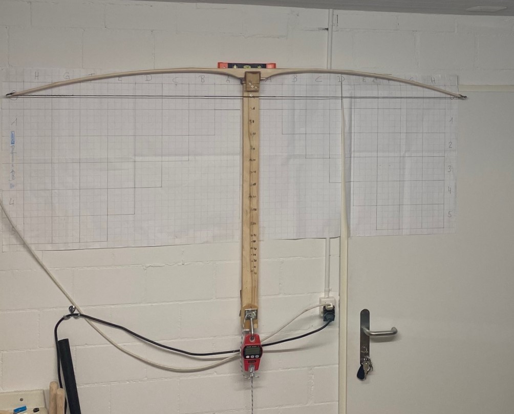

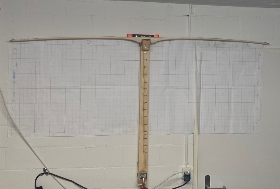

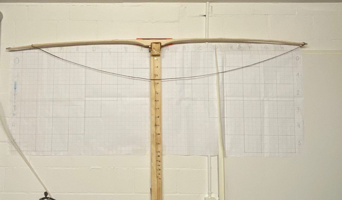

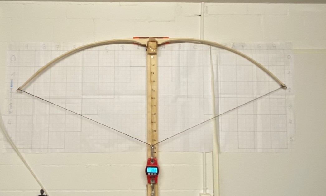

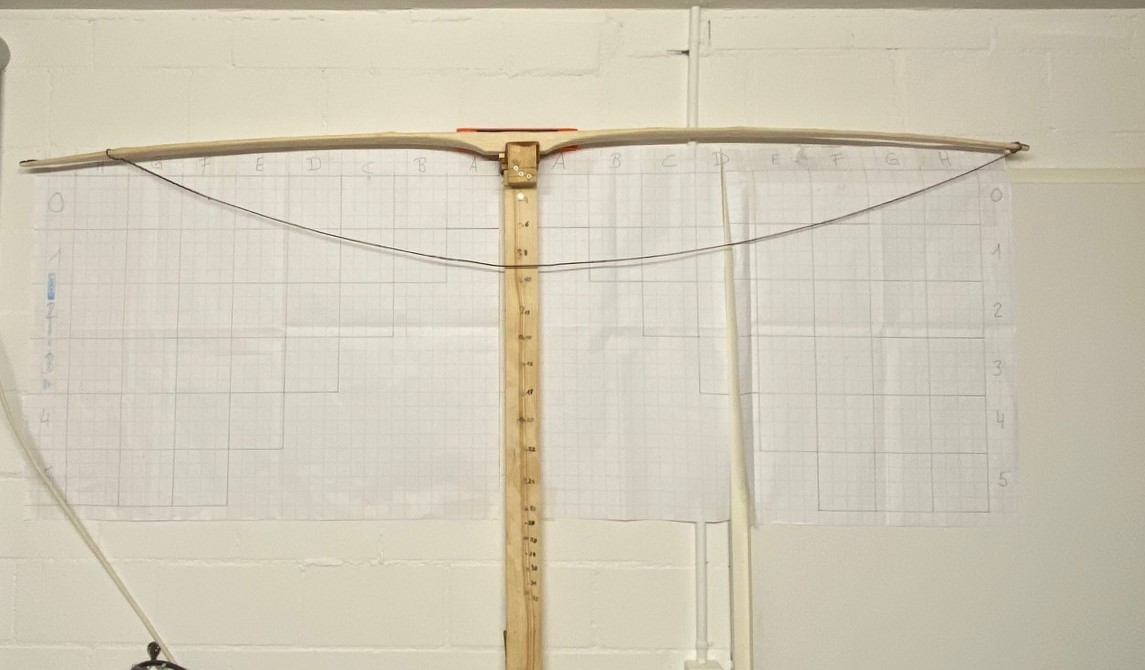

Hallo zusammen
das Zuggewicht nimmt zwar nur langsam ab, wäre jedoch froh, wenn ihr kurz schauen könnt, ob ich noch im Tiller bin.
Beim linken WA denke ich ist alles noch im Lot, beim rechten Arm bin ich mir unsicher ob er in der zweiten Hàlfte nicht zu steif ist. Bereich F-G
Entspannt Standhöhe: 20 Zoll - 24.4 22 Zoll - 29# 26 Zoll - 35.8#
Danke für ein kurzes Feedback

Re: Esche - Einsteigerbogen mit reduziertem Zuggewicht
Links und rechts im letzten Drittel der WA könnte er etwas mehr biegen, aber nur minimal.

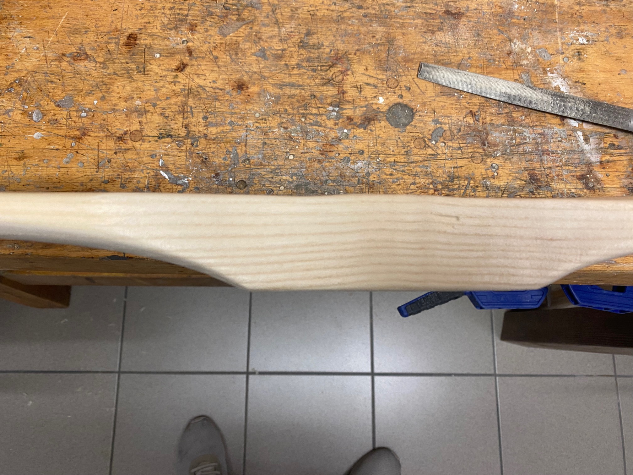

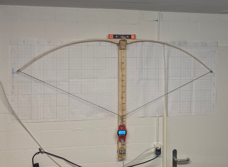

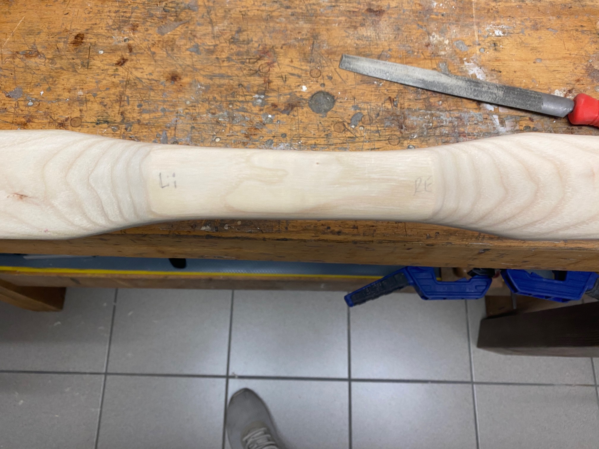

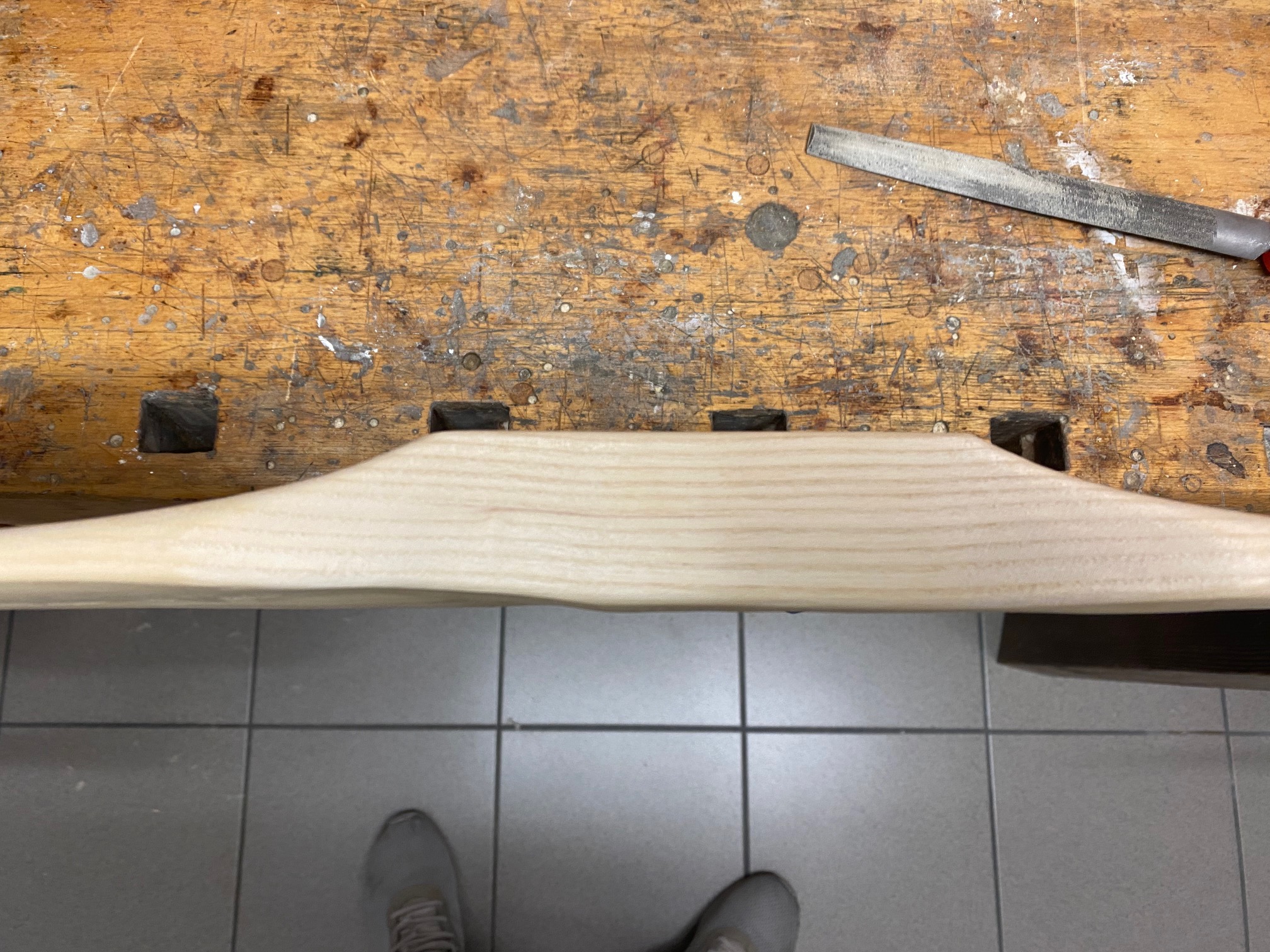

Hallo zusammen
Ich liege nun bei einem Auszug von 27", etwas schwächen muss ich allerdings noch.
Beim Griff habe ich eine Frage<. kann ich diesen nun definitiv ausgestalten?
Ich war nun schiessen, was mir aufgrund der Schwächung besser, aber noch nicht gut gelang. Bei ca. 24-26 Zoll kann ich den Pfeil nicht mehr halten.
Der Griff ist am Rücken 2.6cm breit.
Am Bauch misst er 3.1 cm Breite.
Die Dicke beträgt 3.75 cm
Fragen:
1. Soll ich den Griff anpassen damit er auch bauchseitig 2.6 cm misst?
2. Kann ich die Dicke reduzieren, ca. 3.25-3.5 Dicke?
Danke für Euer Feedback
Zu 1: Ja und zu
2: den Griff so gestalten, dass du ihn gut greifen kannst, ev. leicht konkav so dass er gut in der Hand liegt.
Ich VERMUTE dass das nicht am zu starken Bogen liegt, sondern an Deiner Technik...
Mein Zoom Angebot steht...
Danke Euch beiden für die immer wieder tollen Rückmeldungen
@Benzi - Zoom habe ich im Hinterkopf
Ausschliessen kann ich Deine Vermutung natürlich nicht ganz - aber auch auf dem Tiller habe ich ab 24 Auszug mühe und ab 26 muss ich beidhändig nachhelfen - also ein würgen - deshalb mein Denkansatz, dass er noch ein wenig zu stark ist
ich mutmasse, dass ich ihn auf rund 35 runter bringen muss damit das zielführend wird
Auch wenn ich den ganzen Thread nicht verfolgt habe halte ich 35# für zu hoch, unabhängig von deiner Schieß- und Zugtechnik sowie deiner Konstitution. Als zielführend im Sinne deiner Schießtechnik würde ich eher 25# ansehen.
justmy2ct
Ps. Zum Pitch-Griff, da kannst du indem du mit dem Mittelfinger auf der Sehne noch etwas mehr Kraft auf die Sehne bringen. Ändert aber nichts an meiner obigen Einschätzung.
justmy2ct
Wieviel hat er denn jetzt bei 27"?
Ich weiss grad nur bei 25" - 35.8#
weitere Werte habe ich aktuell nicht verfügbar - muss ich erst messen
- Beiträge: 8880
- Hat gedankt: 1184 Mal
- Hat Dank erhalten: 203 Mal
Ah er wird stärker wenn Du ihn bearbeitetst...
Den Wert hatte er bei 26"
Kleiner Test zur Aufmerksamkeit - nein, Du hast natürlich recht, bei 26"
Werde am WE schauen dass ich den Griff besser hinbekomme und nochmals messen
Ich denke das Ziel wären ca 32-35# auf 28"

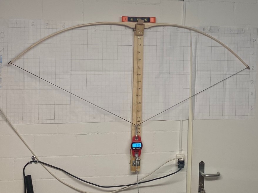

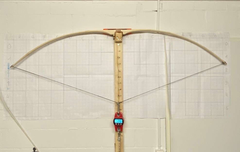

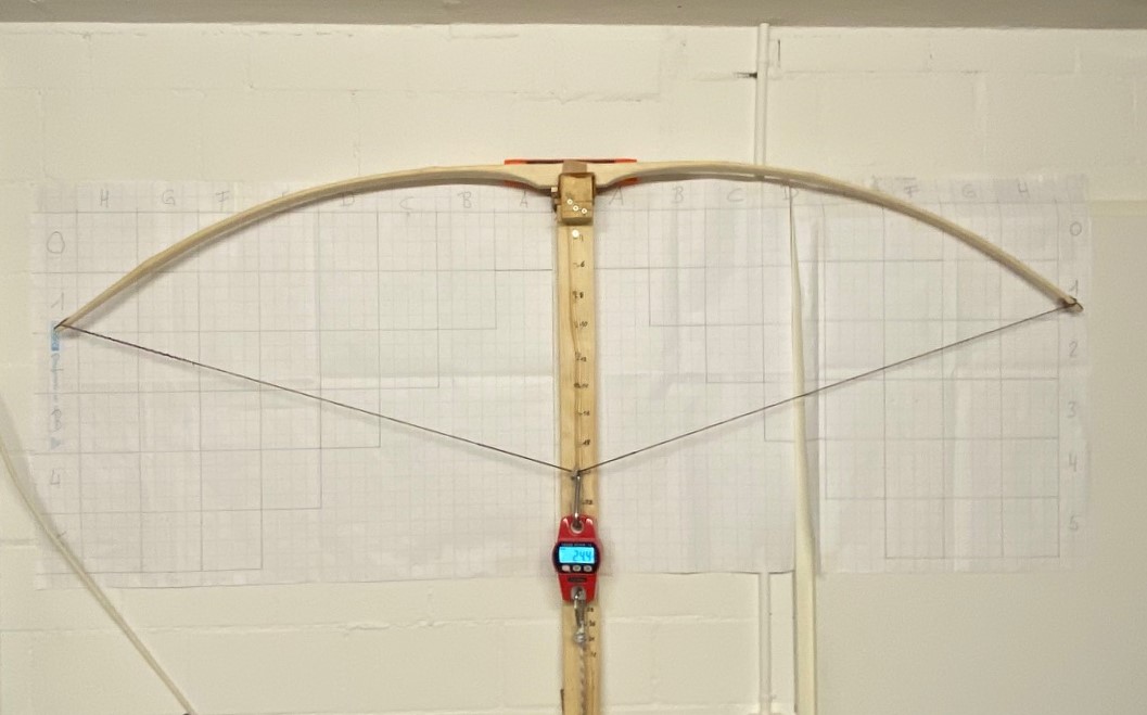

Hallo zusammen
Ich konnte zwischenzeitlich weiter arbeiten und habe nun den Tiller bis 28" erreicht.
Den Griff habe ich noch nicht ganz fertig bekommen, an der Bauchseite ist er noch rund 1-2mm breiter als rückenseitig.
@Schnabelkanne: wie muss ich mir das "konkav" vorstellen? Seitlich ist der Griff ja eingezogen - also konkav? oder beziehst Du Dich auf die Bauchseite vom Griff?
Entspannter Bogen:
gespannter Bogen: Auszug 26" - 30.4# Auszug 28" - 33# wenn ich das korrekt beurteilen, ist der Bogen noch immer im Tiller, oder seht ihr Handlungsbedarf?
Falls nein - sehe ich das richtig:
- Griff fertig ausgestalten
- schiessen?
Bis zu 26 Auszug zieht der sich gleichmässig - danach wird es strenger. Bedeutet dies, dass ich an gewissen Stellen noch etwas wegnehmen muss? Falls ja, wo?
Danke für Eure Geduld und Support
