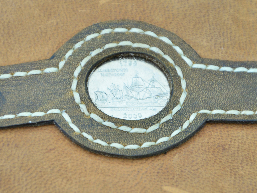

Die Scheide ist ist aus Rindsleder mit einem Ziegenlederüberzug. Die Fransen habe ich selbst geschnitten. Die Münze ist ein Virginia Statequarter als Anlehnung an die Herkunft der Klinge.
Die Umrandung ist eine Doubleloop-Flechtung. Das ist jetzt nicht sie mein Ding. Ich müsste da noch viel üben. Ich habe mir auch Wildleder als Flechtband ausgesucht, nicht gerade das beste als Anfängermaterial.
Ich hoffe es gefällt, Anregungen und Kritik wie immer gerne erwünscht.

Starkes Stück, Roland. Optisch gefallen mir ja Bowies sehr, als Gebrauchsmesser eher weniger. Handwerklich ein Traum.
Verfasst: 19.05.2021, 06:40
von Haitha
Schöner Coffin Handle, Roland! Die Lederscheide ist auch sehr gelungen!
