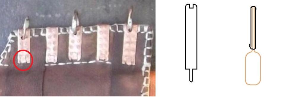

Geklammert heißt in diesem Fall, daß an das eine Ende der Kupferstreifen ein etwas schmalerer Steg geschnitten
und durch das Leder gesteckt und der breitere Teil dann in Gegenrichtung um das Leder umzu gebogen wird,
so daß dieses Ende des Streifens (in das vorher eine kleine Aussparung gefeilt wurde) auf der gegenüberliegenden Seite
des Leders an dem durch das Leder gesteckten, schmaleren Steg zu liegen kommt, welcher dann so umgebogen wird,
daß er in die Aussparung greift und damit dann den Kupferstreifen fest auf dem Leder fixiert... ;) :D

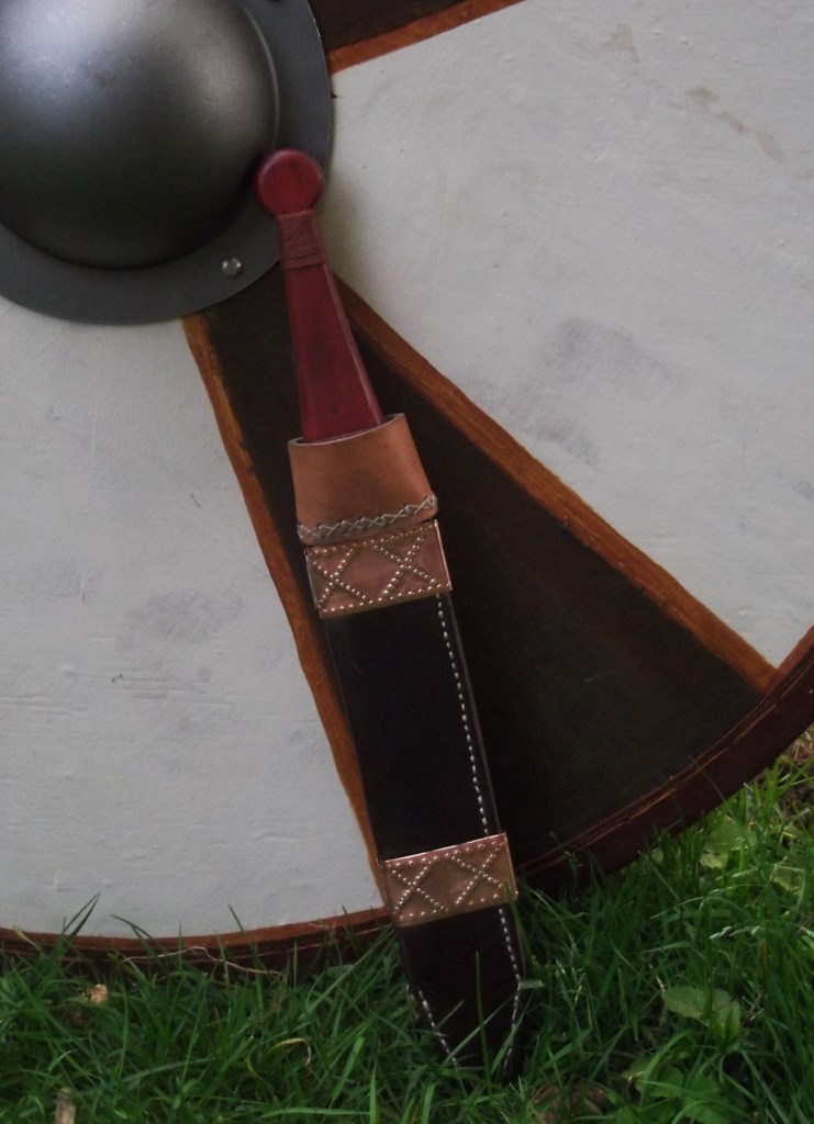

Also am Ledernähen arbeiten wir noch etwas, ja? :D
Wobei die Naht auch gar nicht nötig gewesen wäre. Bin ja Gotland-Reenactor und habe auch eine Replik eines derartigen Messers. Da ist keine einzige Naht dran, das hebt alleine durch die Bronze (oder Messing?)stücke. Würde auch allgemein eher Messing denn Kupfer verwenden. Ich glaube, das ist eher das Originalmaterial für die beschlagenen Messerscheiden.
Muss aber auch sagen, mir gefällt die erste Scheide irgendwie besser. Sieht homogener aus.
Aber jetzt wo du solche Messer hast bleibt dir ja nichts anderes übrig als Gotland-Reenactor zu werden. Wir sind die einzigen, die so etwas tragen "dürfen" - wo anders als auf Gotland und im Baltikum (wo der Stil vermutlich herkommt, denn da haben die Gotländer dick geplündert) wurden die Teile nämlich nicht getragen. ^^
Gibt zwar auch Funde auf Schweden, aber ist relativ offensichtlich wo die wohl herkamen. :)

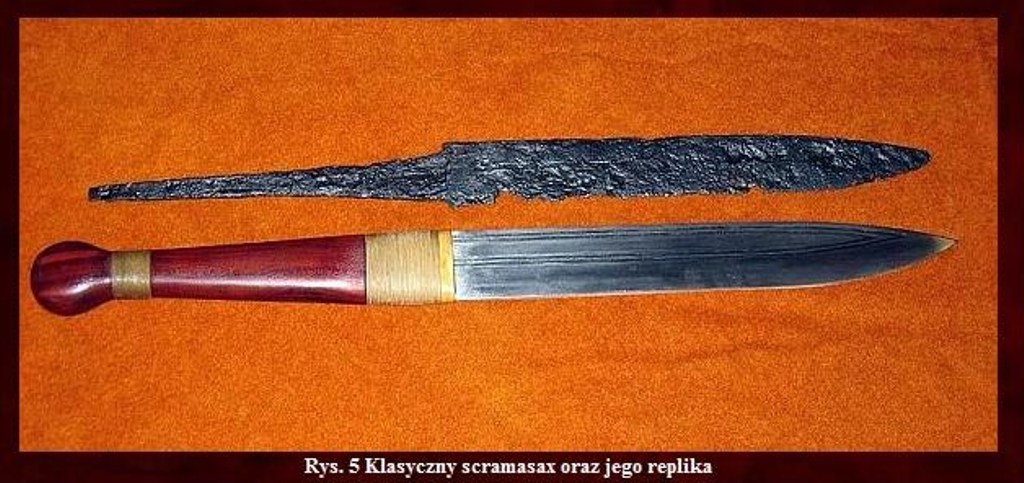

Hier also das Ergebnis, ich hab mich da mal an einer Replik eines Scramasax (siehe Bild mit Quellenverweis)orientiert...:
Die Replik, an der ich mich <br />orientiert habe...
orientiert habe...
Quelle : http://www.dzikibez.pl/index.php/news/5 ... oze-Bojowe

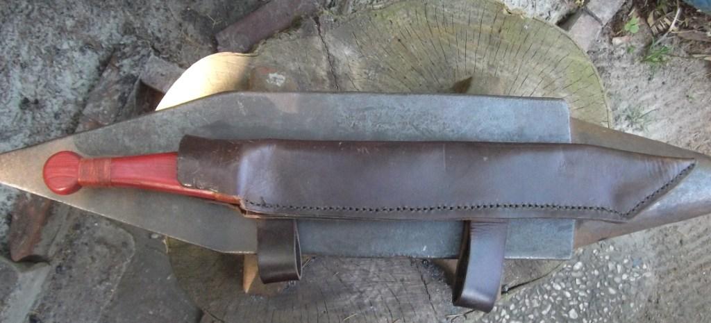

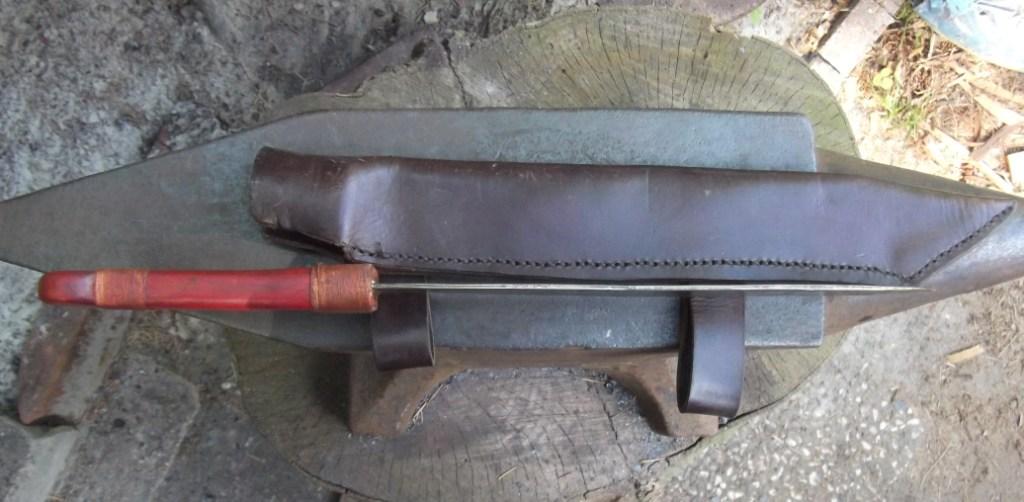

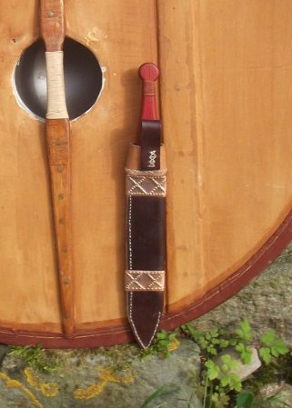

So, hab die Scheide auch gleich mal ein bißchen angepaßt...wenn man halt schon dabei ist... ;) :D :D :D
...im Hintergrund übrigens mein erstes, selbstgebautes <br />Rundschild, &gt;5 kg, D=85 cm, <br />Schildrand Leinen genäht, <br />Farbe Leinen u. Wachslasur...

...und noch die Rückansicht...

Jeetzt isses fertig; hab noch auf die Hose gewartet^^
Ich finds gut, der Knauf ist sicher toll als Griff beim Hacken mit ordentlich Grip durch die vorherige Wicklung?!
Grüße Moe

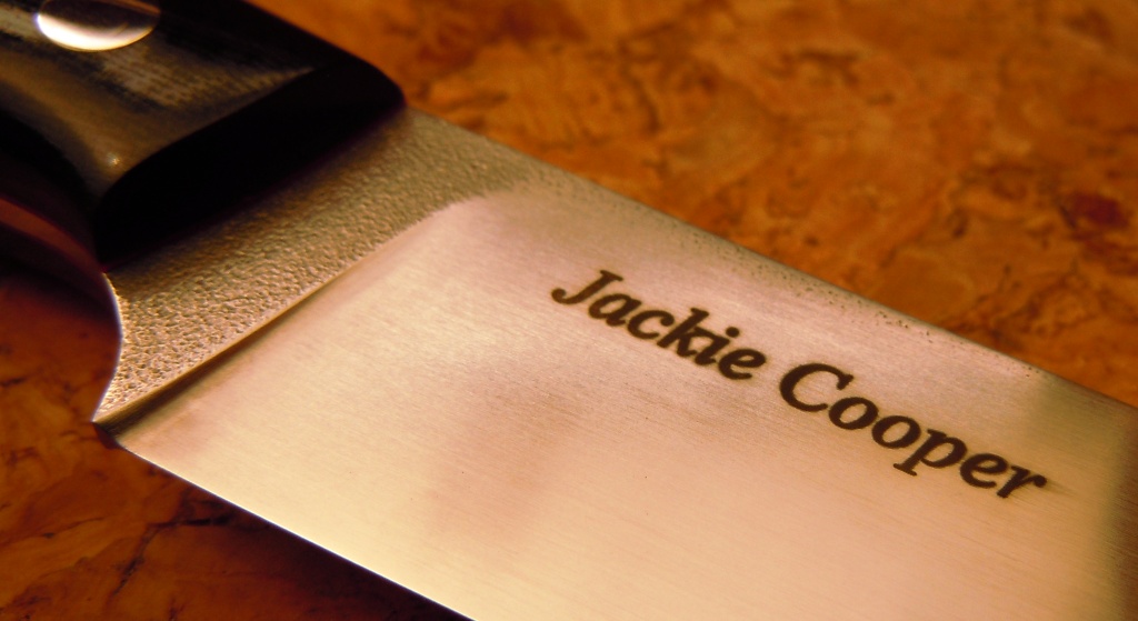

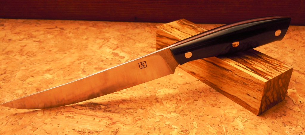

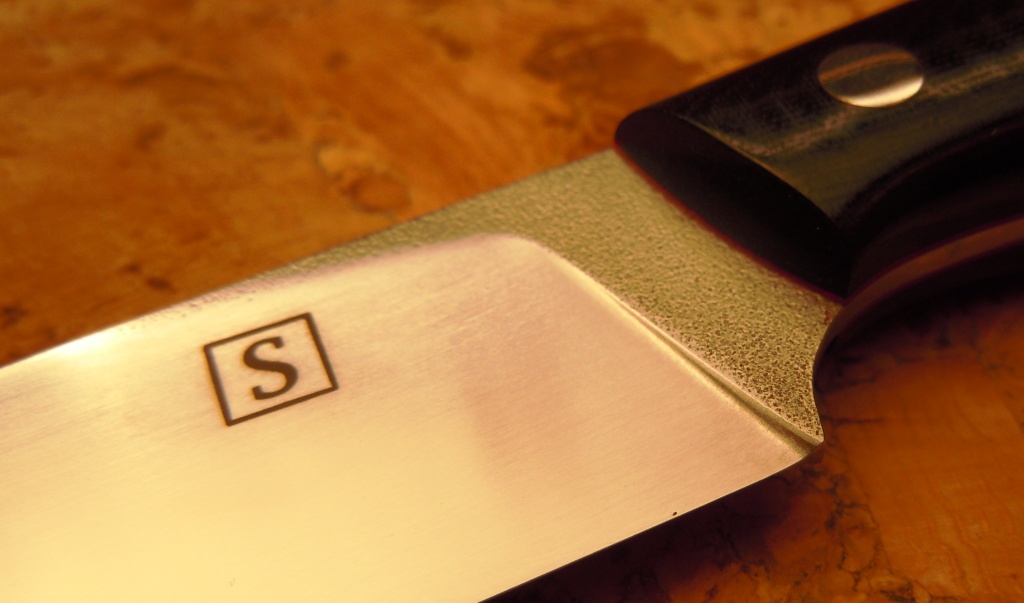

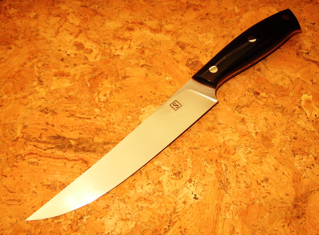

ich habe mal wieder was fertig. Ein Kollege vom mir wollte ein "Filet knife" für seinen Vater haben.
Das bekommt er:
Stahl: SB1 aka 1.4153.03
Griff: Doppelt schwarzes Mirkata, rotes Fiber und Edelstahlnieten
Länge: 264 mm davon Klinge 150 mm
Klingendicke: 2 mm
Härte: 60 Hrc
Das erste mal dass ich Mircata verwende, ja es ist Kunststoff aber ich verwende auch stabilisierte Hölzer und da ist kein großer Unterschied mehr.
Auf Wunsch meiner Kollegen habe ich das Messer mit dem Namen seines Vaters versehen.
So ich hoffe es gefällt. Anregungen und Kritik wie immer ausdrücklich erwünscht.
Roland
Edit: Ach ja, scharf ist es noch nicht, das mach ich heute Abend.

Klasse, das sieht aus, wie industriell hergestellt. Das sollst du aber bitte als Kompliment werten! ;)
Hast du die Klinge selbst hergestellt?
Grüße, Marc

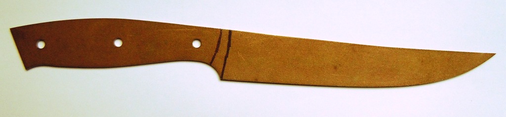

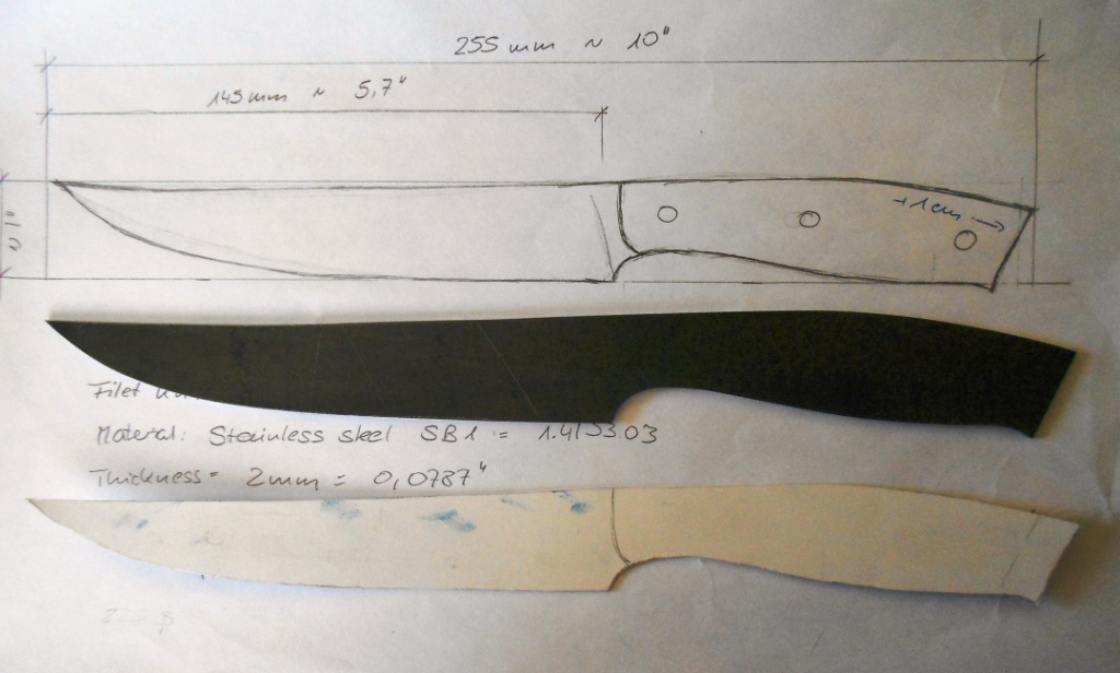

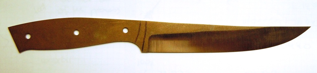

Ja ich mache meine Klingen selbst. Ich schmiede allerdings nicht sondern arbeite die Klinge aus Flachstahl heraus (stock removal)
Hier ein paar Bilder von Zwischenschritten.
Hier sieht man wie ich das angehe. Ich mache eine Skizze, aus der mache ich eine Schablone. Die Umrisse übertrage ich auf den Stahl. Hier sind die Umrisse des Klingenrohlings schon geschliffen.
Das ist die Klinge nach dem härten. Bei dünnen Klingen schleife ich die Schneide vor dem härten nicht mehr vor.
Mit teilweisem Anschliff der Schneide.
Roland

Schönes Messer Roland! Sieht wirklich aus wie vom Band- mit der Perfektion und Leidenschaft der Handarbeit...
(fast so cool wie dein neuer Avatar ;) )

Jepp, wirklich ein sehr schönes Messer... :) :)
Aber muß das denn nu´wirklich immer so blank bei Euch sein...?! ::) ;) :D :D

Klasse Arbeit wie immer... :)
Ich sehe, Du fängst an Gefallen am Spiel mit verschiedenen Obeflächenstrukturen zu finden...
Diese kleinen Details, oder Feiheiten, geben dem Ganzen noch eine besondere Qualität, finde ich. Das Stück beginnt zu leben - es wird Kunst.
Gefällt mir sehr gut so.
