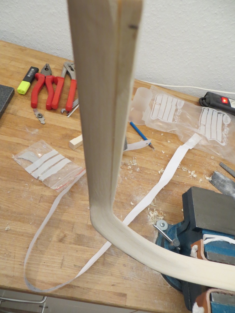

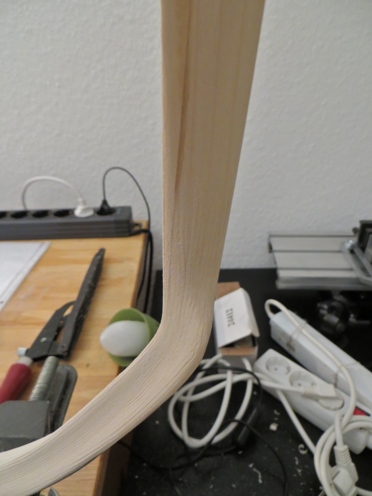

Hier noch die Problemstellen im Holz:
Im biegenden Bereich. Sah zwischendurch vernachlässigbar aus, zeigt sich auf dieser Tiefe aber mit leichter Wölkchenbildung… Ich denke, wie schon gesagt: Wenn der Bogen bricht, dann hier.
Etwas oberhalb des Kasan-Auges.
Dagegen sieht das hier auf dem anderen Wurfarm recht harmlos aus.

Hallo Arry,
hier kurz meine Meinung zu den "Pickeln":
Ich kann sie auf den Fotos kaum erkennen, das liegt jetzt aber nicht an der Qualität der Fotos, sondern eher daran, dass sie sehr klein sind.
Ich verstehe leider nicht viel vom Kompsit-Bogenbau, aber fast alle meine eigenen sehnenbelegten Bögen haben schlimmere Problemstellen (Ich schick dir gern ein paar Gruselfotos ;) ) und haben viel 1.000 Schuss auf dem Buckel - ohne zusätzliche Hornunterstützung auf dem Bauch.
Darum würde ich mir um diese Stellen keine Sorgen machen, aber du ziehst das Ding sowieso durch O0 .

sehe ich genauso! das sollte keine Probleme machen!

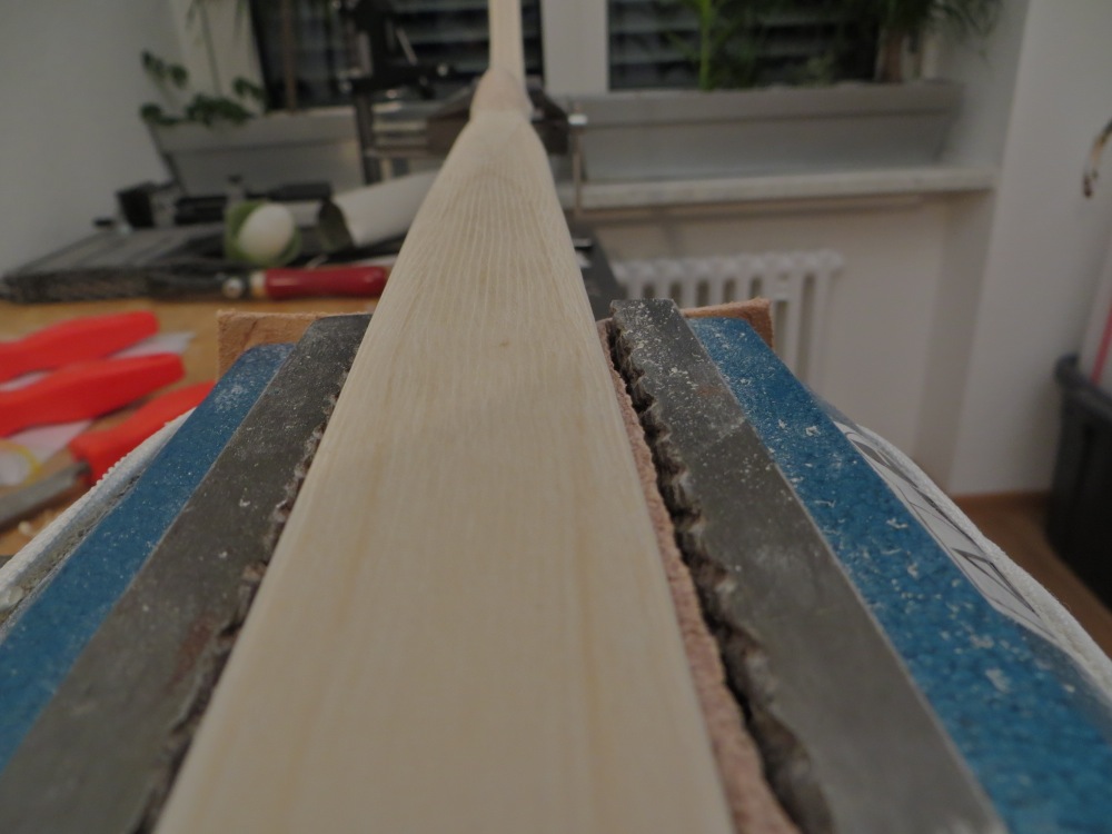

Mit den Knötchen seh ich auch kein Problem, allerdings hab ich das Gefühl du hast beim Griff zuviel Material abgetragen der Fade reicht noch nicht mal bis zu der Stelle an der der Wurfarm seine größte Breite hat, das gibt eine Schwachstelle, da würd ich mindestens eine bis 2 extra Schichten Sehe aufbringen
mehr als bis zu der eingezeichenten Linie hätt ich da nicht abgetragen
