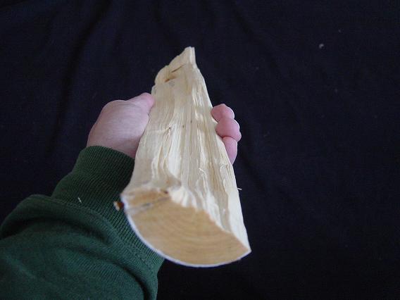

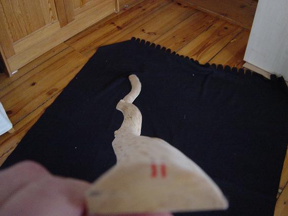

Felsenbirne ist ein wunderbar langfaseriges Holz. Zu sehen in Bild "d". Ich habe mal das obere, ca 40cm lange, abgesägte Ende gespalten. Da kann man es ein wenig ahnen. Es gibt also keinen Grund die Bogenaußenseite zu verstärken, gelle Acker?
Dann habe ich den Schössling auf ca 2,5 cm Dicke in der Mitte und auf ca 2 cm Dicke an den Enden abgeflacht und auf 5 cm Breite gebracht, Bild "f". Mit ein wenig gutem Willen kann man sehen, das der Griff in der Mitte ist, Bild "g". Soweit so gut, nur das einige Farbveränderungen im Holz aufgetreten sind die mir etwas Sorge bereiten, Bild "e". Sie fühlen sich fest aber etwas rau an. Ich werde sie so gut ich kann ignorieren, da ich ja doch nichts an ihnen ändern kann.
Die "Felsenschlange" ist jetzt noch 1629 Gramm schwer, das geschätzte Zuggewicht ist noch über 50 kg!  ;D

Das Schlangenwachstum ist nicht das zentrale Problem bei dem Schössling, sondern der Drehwuchs. Man kann ihn am ersten Bild erkennen.
Grimnir, ist denn deine Felsenbirne an solch einer Stelle gebrochen? Oder hat die Stell sich unauffällig verhalten?
Gruß Mütze

Mütze: Langfaserig und dichtes Holz, da kann ja nix schief gehen ausser der Drehwuchs funkt Dir dazwischen.
Wenn das nen Bogen wird, dann geb ich Dir ein Pils aus wenn wa uns mal treffen!
Das wird ein schieriges kerlchen werden auf dem Tillerstock.
Viel Glück!
