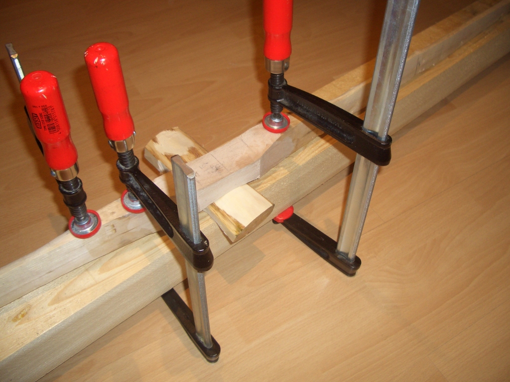

Heute hatte ich nur Zeir für ne Stunde kochen. Dafür hat es dismal nur zehn Sekunden gedauert, den Bogen auf Wunschbiegung zu bringen. Mit dem Gürtel war es ein wenig fummelig und ich hab ihn leicht lediert, aber solange konnte ich den Wurfarm mit dem Knie unten halten.
http://flecomedia.de/watch_video.php?v=OM3RM83GXM3K
Damit die Biegung wirklich nur im Griff stattfindet und um die Stelle mit den Längsrissen zu entlasten, hab ich dann nochmal griffnah mit Zwingen nachgeholfen.
&quot;Zwingende&quot; Argumente
"Zwingende" Argumente
