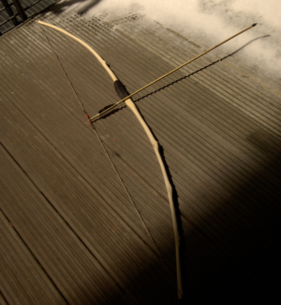

Zack! Der erste Bogen wäre fertig gestellt.
noch ein paar Daten:
Holzart: Holunder
Zuggewicht: 35# @ 29,5"
N/N: 65,5" (167cm)
FF+ Sehne, 8 Strang
Wurfarmbreite: 20mm auf 7mm an den Tips, semi pyramidal
Gewicht: 340 Gramm
Finish: Leinölfirnis
Gemessen hab ich Ihn mit 176fps (340gr Pfeil)
Präsentation:
http://www.fletchers-corner.de/viewtopi ... 61#p377561

@Frankster sehr schöner Klassiker, und auch noch so übereifrig zeitgerecht, naja eigentlich verfrüht
(is nur der Neid weil meine Stängel noch am trocknen sind)

Danke für die Blumen. Das ich jetzt schon fertig sein wollte liegt vielmehr daran das es in ein paar Tagen (ohne Computer) in Urlaub geht. Bin aber sehr gespannt auf die anderen Beiträge. Aprop Holler, die Heizung hat er sehr gut überstanden.

@Frankster die Heizung ist eine weitere Bestätigung was Holler alles mitmacht.

Hey Frank, das ist ein sehr schöner Bogen mit viel Charakter! Bringste den morgen mit?

Danke Thomas, mitbringen können werde ich Ihn allerdings erst nach dem Urlaub. Derzeit ist er am anderen Wohnort. Aber ich bring trotzdem was Selbstgebautes mit
