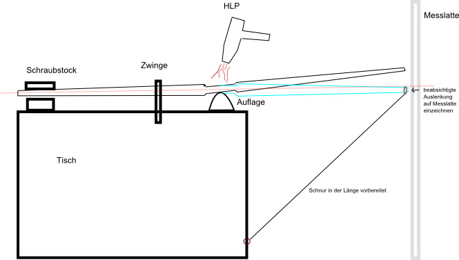

@Gornack, hm wundert mich nicht wirklich dass da auf die Weise nix gegangen ist, auf dem wackligen Topf und mit dem dem Abstand der Arme kannst vielleicht eine frisch gekochte Nudel biegen, aber kein Holz. Auch wenn es beim Biegen schnell gehen muss sollte man schon vorher eine Möglichkeit schaffen den Bogen auf einer seite einzuspannen und eine Auflage auf der gebogen werden soll, die Auflage darf nicht wackelig sein. Ich hab mal eine Zeichnung gemacht wie der Aufbau bei mir aussieht.
Mit der HLP(am besten mit eiem oder einer Assistentin) kann man das gedämpfte Holz warm halten und damit die Biegezeit verlängern.
Die Messlatte hat sich bei mir bewährt die beabsichtigte Auslenkung sollte schon vorher eingezeichnet werden, ja nach Holzart 1-3cm mehr als die ideale Achsenlage.
Ich verwende so eiinen Aufbau sowohl zu Biegen mit der HLP als auch beim Dämpfen

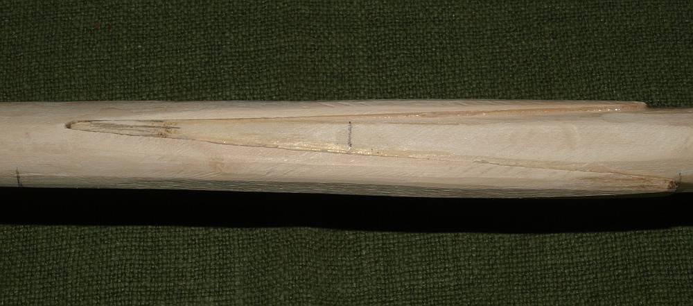

Nachdem der erste Hollerbogen schießt, aber mit 26 lb zu schwach ist, habe ich die beiden restlichen Stäbe für einen zweiten Vollstab-Bogen verwendet. Die dicken Enden im Griff gespleißt, Spleißlänge rund 18 cm. Meine Bauzeiten sind deswegen so kurz, weil ich den ganzen, vollen Stab verwende ohne viel runterzuarbeiten. Zudem verwende ich eine konkave Hobelklinge zum Abschaben von Rinde und Holz: Das geht verdammt schnell, viel schneller als jeder Handhobel.
Das Problem ist, dass ein voller Stab wesentlich leichter reißt, als ein halb zum Kern abgetragener. Daher mußte ich mit allen Tricks trocknen.
Holler 2, Griffspleiß
Holler 2, Tipp: Man sieht den ganzen Querschnitt, nur ein wenig am Bauch abgetragen. 3 Jahresringe im ganzen Bogen.
