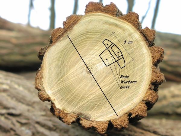

Klasse. Herzlichen Glückwunsch.
Viel besser kann Robinie kaum sein.
Mach was schönes draus

Wundervoll, die Robinie. Da stimmt alles!
Freut mich, daß mal wer so gute Robinie abgegriffen hat. Bei uns sind alle äußeren Jahresringe der Robinien dünn und fast alle Bäume drehwüchsig!

Mal ne Frage, ist das bei Robinie normal das die Jahresringe so dick sind?

Leider nein, oft ist es so, dass die ersten 10 - 15 Ringe dick sind, spätere aber deutlich dünner.
Es hängt immer davon ab, wie viel "Konkurrenz" der Baum hatte...
Deshalb schaue ich bei Robinie immer nach Stammdicken AB 20 aufwärts, während ich bei sonstigen Bäumen eher 15 - 20 cm bevorzuge...
