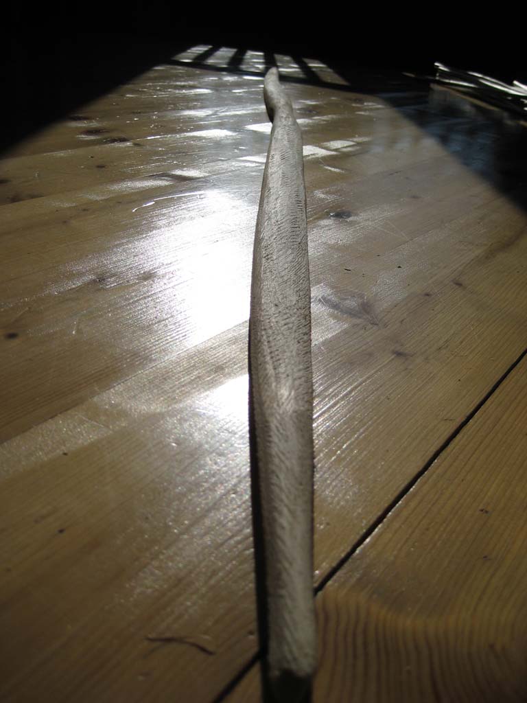

Sowas hab ich auch daheim liegen und schon einenn Bogen aus so einem Stück herausgearbeitet.
Nun mal ne Frage in die Runde, kann das überhaupt ein Bogen ohne Backing werden?
Das Holz fühlt sich sehr spröde an, ist leichter als das Holz eines totgemachten Baumes und es sieht mich immer so komisch an. Dann hör ich immer leise Stimmen in meinem Kopf: "Tillere mich, tillere mich, tillere mich, ..."
Hab den Bogen mal 185cm lang gelassen und 4cm breit.
Durch das geringere Gewicht des Holzes, schmalere Wurfarme (also wieder weniger Gewicht) und längerer Griffbereich könnte mit Backing ein brauchbarer Bogen daraus werden.
Am Bogenbauch ist nur mehr sehr wenig Kernholz, aber der Splint steckt ja bei Ulme auch einiges weg.
Hab mal grob auf einen brauchbaren Jahrring runtergearbeitet, deshalb sieht man noch die Werkzeugspuren.

@Steilpass': was für ein Holz ist das? Wenn nicht Linde, sieht's doch gut aus! Ich würde ihn im Griffbereich heiß richten, aber sonst....?
Ob Backing oder nicht entscheide ich immer so: Ich schäle von der Kante Rücken/Seite einen feinen Span, (unter 1 mm Dicke, 3 - 4 mm breite) ab, und reiße den durch. Reißt er wie Klopapier, muss ein Backing drauf. Reißt er wie Pappe, geht's bis 40# ohne. Lässt er sich gar nicht oder kaum durchreißen, ist es sogar ALS Backing geeignet.

Das Böglein ist aus Ulme. Griffbereich werd ich mal so lassen, ich mag die krummen Dinger. Am Wochenende werd ich deinen Klopapierreisstest gleich mal ausprobieren, bin schon ziemlich gespannt.

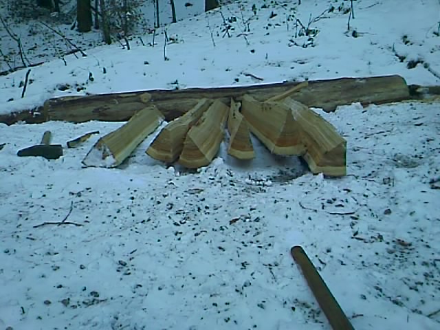

neues zum spalten:
am freitag bei +2°c fast verzweifelt so bockig waren die dinger
letzter stamm wurde bei -10°c gespalten (es war mehrere tage so kalt)

Spalten ist doch eine der schönsten Sachen am Bogenbau. Für das sollte man sich Zeit nehmen und wie Rabe schon gesagt hat, mit einem scharfen Stechbeitel erspart man sich viel Nervereien und kommt schneller voran als mit roher Gewalt. Das musste ich auch mal lernen. Aber wenn man 25 Stämme zu spalten und zu versiegeln hat und alles an einem Tag, dann ist das schwer einzuhalten.
