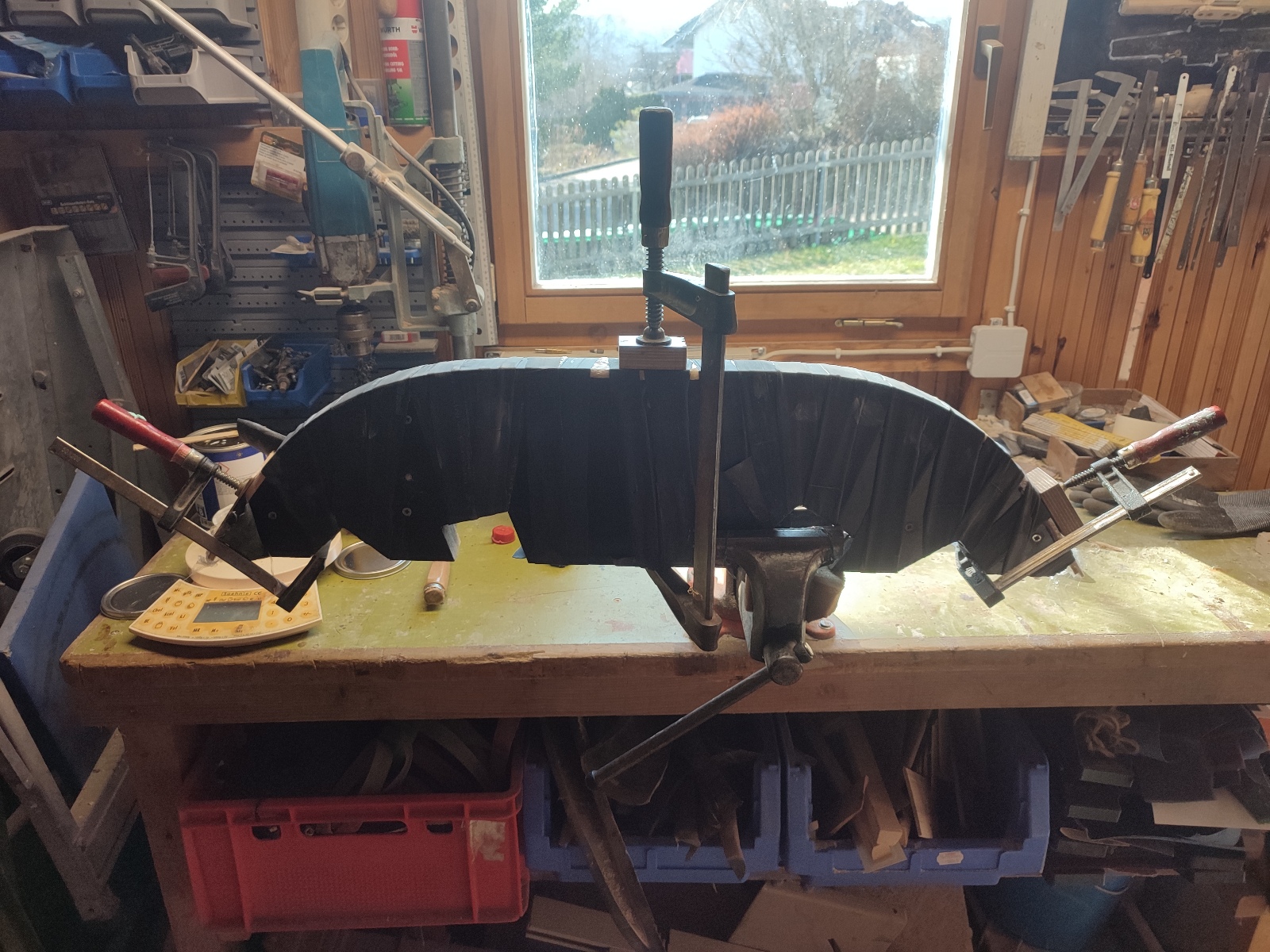

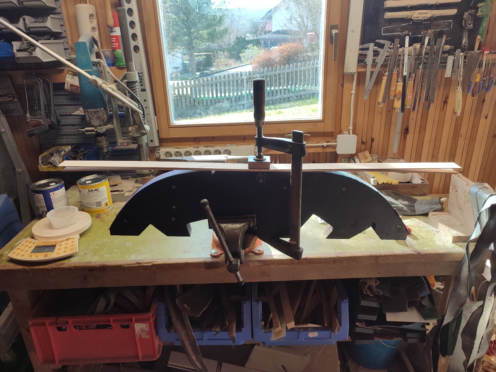

So jetzt habe ich mich durchgerungen... Ich baue noch einen osmanischen Flightbogen. Er wird NtN ca. 122cm haben und ca 60-70# 28''. Kann auch sein , das er etwas kürzer wird...
Ich werde ihn aber anders aufbauen als die letzten Male. Ich werde keinen Kasanwinkel drin haben , sondern einen durchgehen Radius. Außerdem verwende ich das erste mal Smooth On .Der Aufbau des Rahmen Erfolg durch 2 Ahorn Laminate mit der Stärke von ca. 6,5mm + Horn ca 5mm und 3mm ergibt eine gesammt Stärke von 14mm.
Ich hoffe, ich kann damit Verdrehungen vorbeugen, denn ein stabiler Flightbogen ist das a und o
Jetzt backt der Rahmen gerade

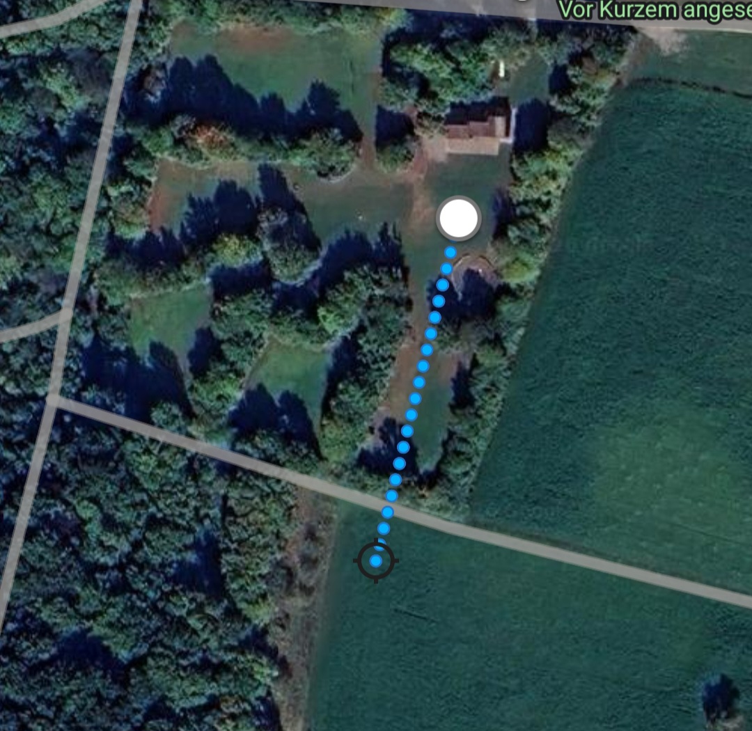

Bogenbas hat geschrieben: 02.04.2026, 13:25 Der schafft aber keine 150m oder ???
Da wäre ich mir gar nicht so sicher....
Ich hatte ihn in Neubrunn einem Jugendlichen zum Testen gegeben... und der hat ihn unterschätzt und viel zu hoch gehalten, ich schätze mal so ca 25 - 30° - Winkel, also noch nicht die 45°, die man zum absichtlichen Weitschuss halten würde... und hat diese Linie / Strecke geschossen:
Das sind schon 90 m....

@ Hieronymus: Willst du einen aufgesetzten Griff machen oder schneidest du ihn nach dem Kleben auseinander?
Und ja, das mit der gleichmäßigen Rundung dürfte bei Flightbögen so üblich sein. Sieht man im Buch von Karpowicz so, und Ivar Malde hat auch ein Video gezeigt indem man sieht das seine Rahmen auch so aussehen.

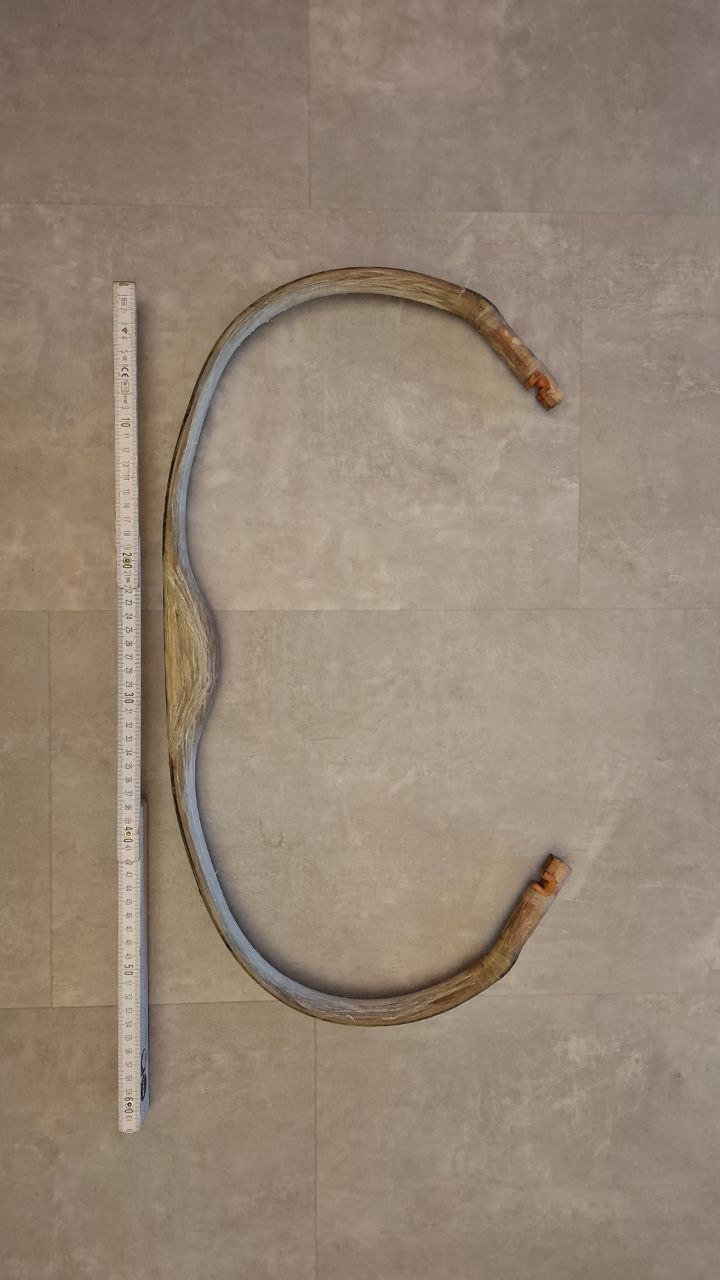

Re: Flightbogen und Flightpfeile für Kolbingen
Vielleicht so oder so ähnlich?
