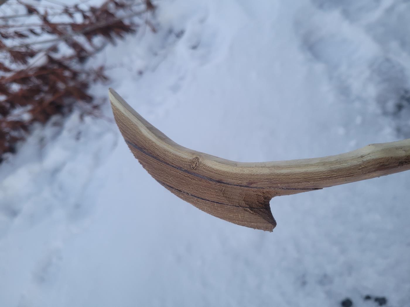

Moin,
ich bin noch im Rennen, allerdings scheint es mir eher unwahrscheinlich, dass ich bis Sonntag fertig werde...
verschiedene Dinge haben den Bau immer weiter verzögert.
Erst hat das Trocknen länger gedauert als gewünscht :D
Dann wollte ich ja eigentlich drauf verzichten, den Splint zu reduzieren, bin aber doch nicht drumherum gekommen, da im oberen Teil des Stämmchens sonst kein Kernholz geblieben wäre. Durch das Splint reduzieren habe ich aber nur noch wenig "Fleisch" um das Astloch herum...Splintringe abnehmen ist wie erwartet unglaublich schwierig, da die Ringe mitunter sehr dünn sind, unter 1mm und silbrig glänzen, sehr verwirre Trotzdem war es wohl richtig die Ringe herunterzunehmen, da die oberen Ringe vom Splint eher spröde wirkten. Da bin ich jetzt schon ein paar Stunden dabei. Keinen Schimmer, ob das wirklich halten wird.

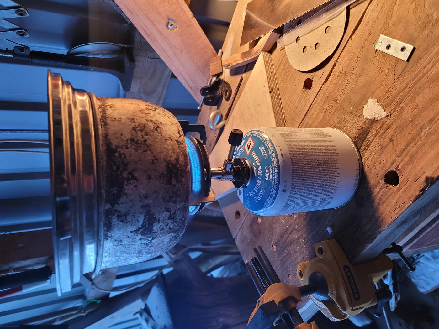

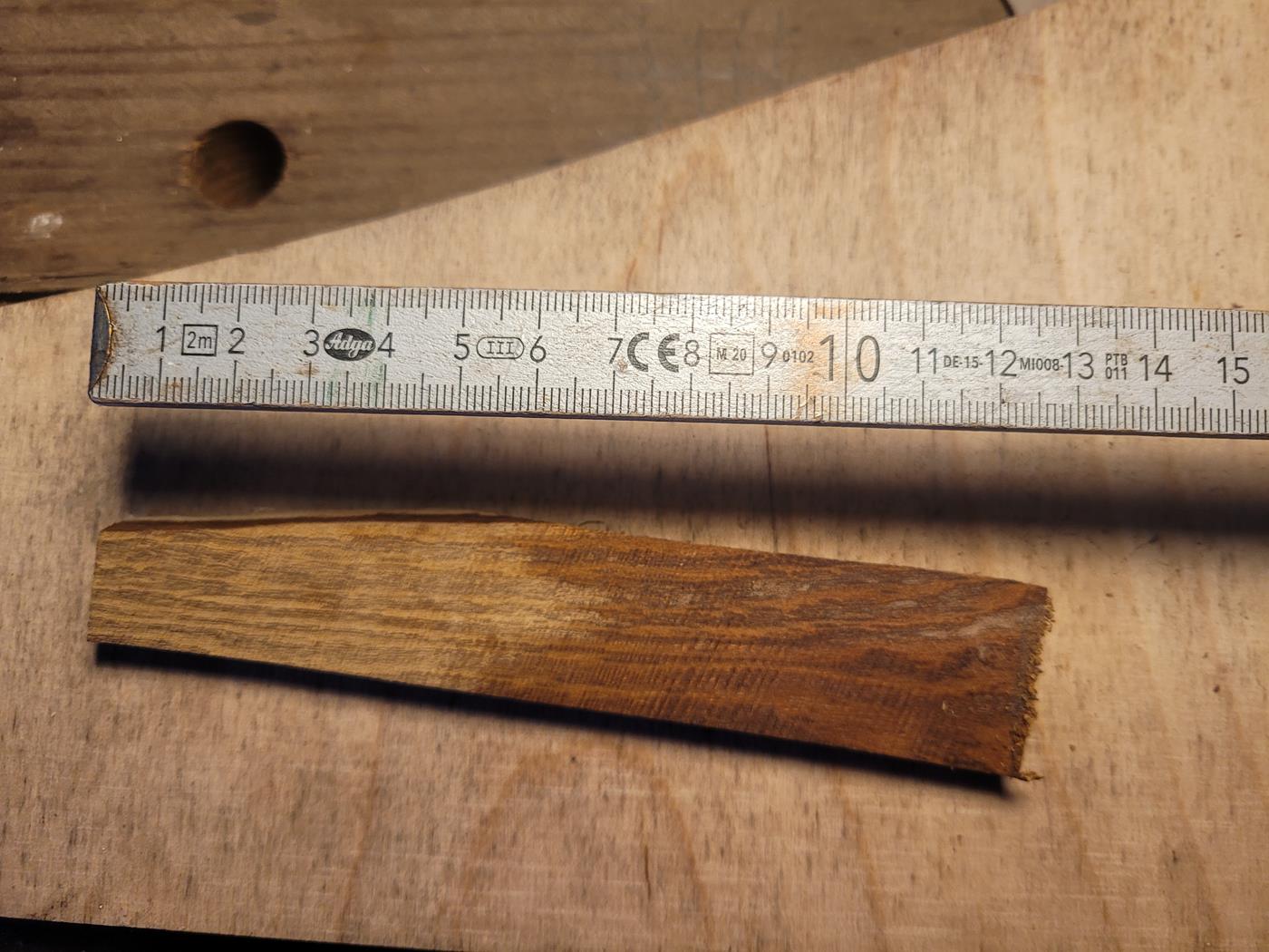

Zwischendrin hab ich noch Leisten aus Reststücken für die Brushhnocks gesägt und gebogen. Dafür hatte ich die Kontur vom Wurfarm abgenommen und eine Form gesägt, 20 min im Wasser gekocht und eingebogen.

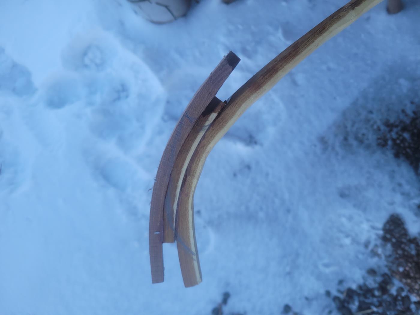

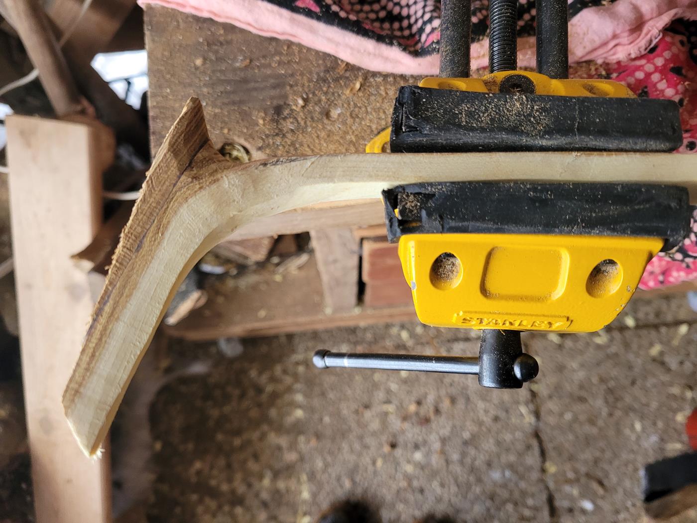

Die Leisten hatte ich letzte Nacht angeklebt, die eine Seite nun grob in Form gebracht. Der andere WA bekommt noch eine weitere (gebogene) Leiste spendiert

Gestern habe ich den anderen Brushnock vorgeformt, für mehr hat es zeitlich leider nicht gereicht.
