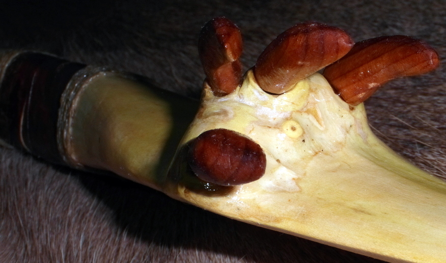

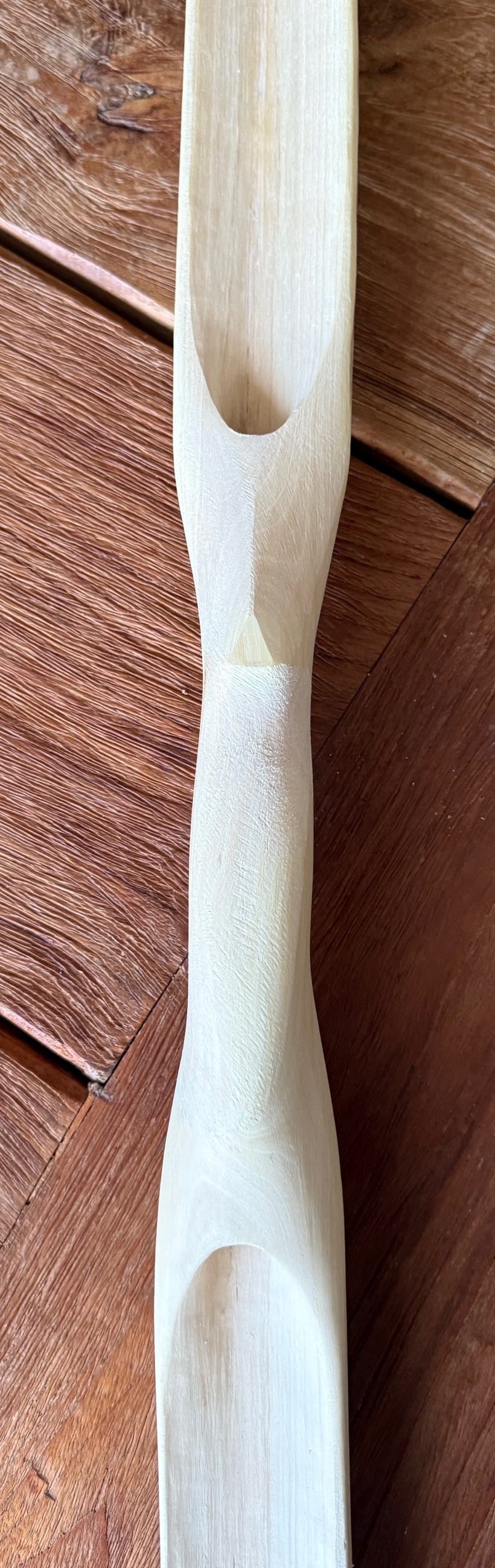

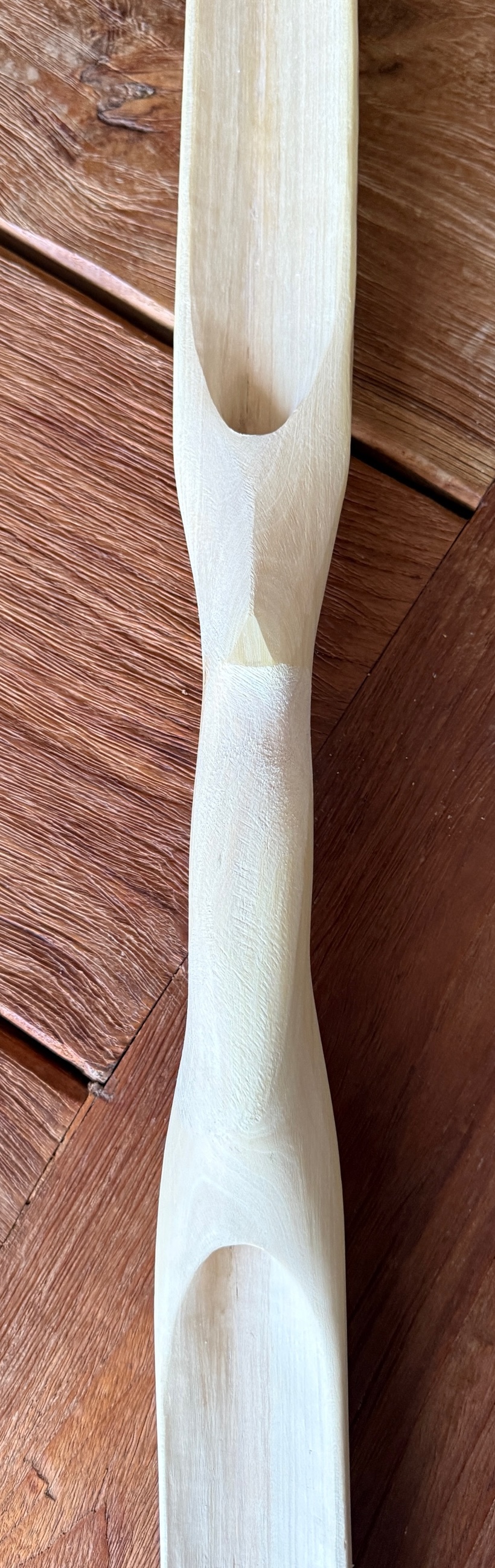

Im Moment trocknet der Holler im Wohnzimmer und verliert noch 15-20g pro Tag.
Ich habe jetzt die Nadeln weiter ausgearbeitet und den Markkanal so ausgekratzt, dass ich langsam mal die Verstärkung anpassen und einkleben kann.
Vielleicht mache ich aber auch erst die Knochenoverlays dran.
Ausserdem hab ich noch ein paar Stunden in den Griff investiert. Fiddling and fettling wie Del-Cat sagen würde.
Ich denke aber der Griff muss noch ordentlich abspecken.
Benutzte Werkzeuge: Ziehklingen, kleine Raspel halbrund, Schweifhobel.
Aktuelles Gewicht: 899g

Wow, sieht schon super schön aus!
Liebe Grüße
Liebe Grüße

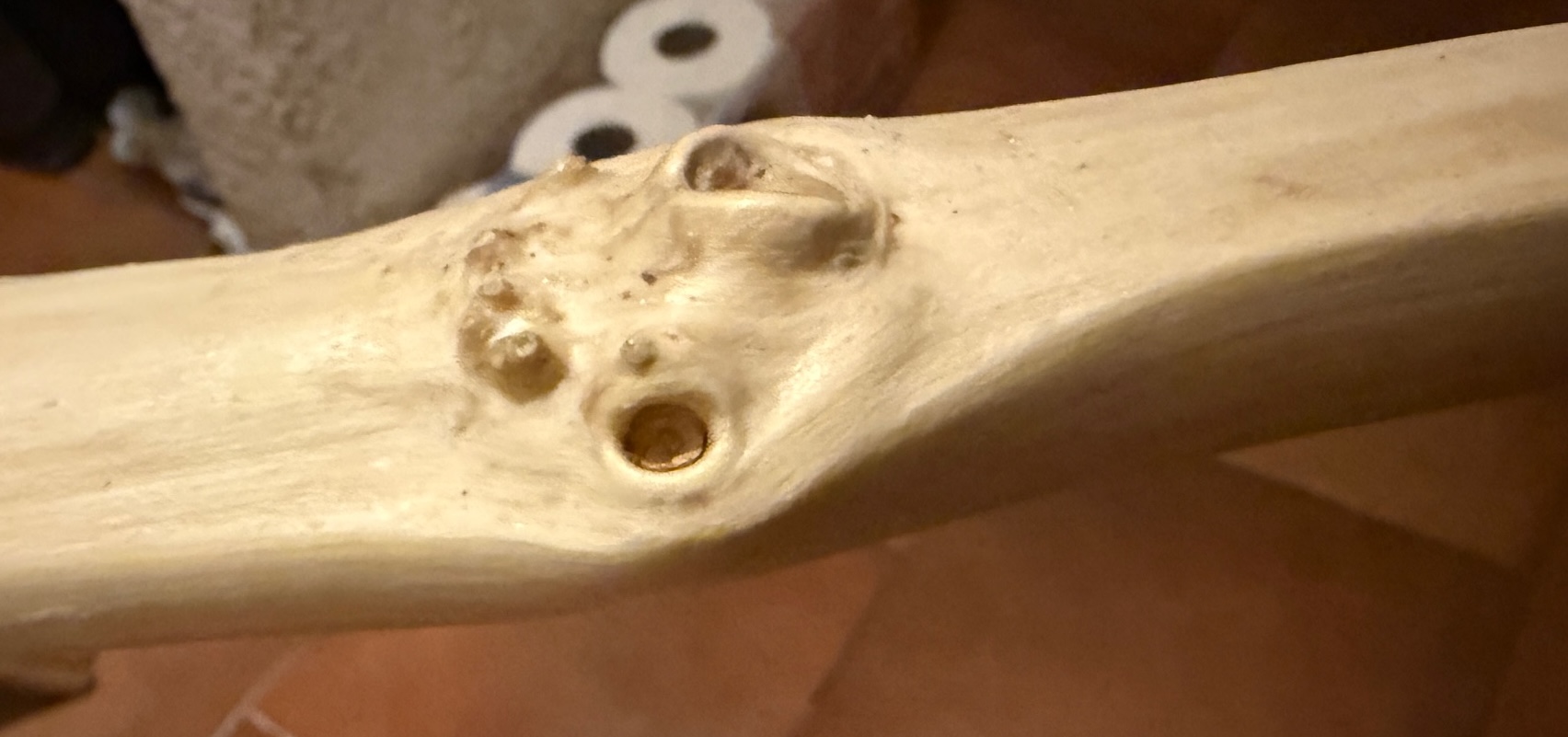

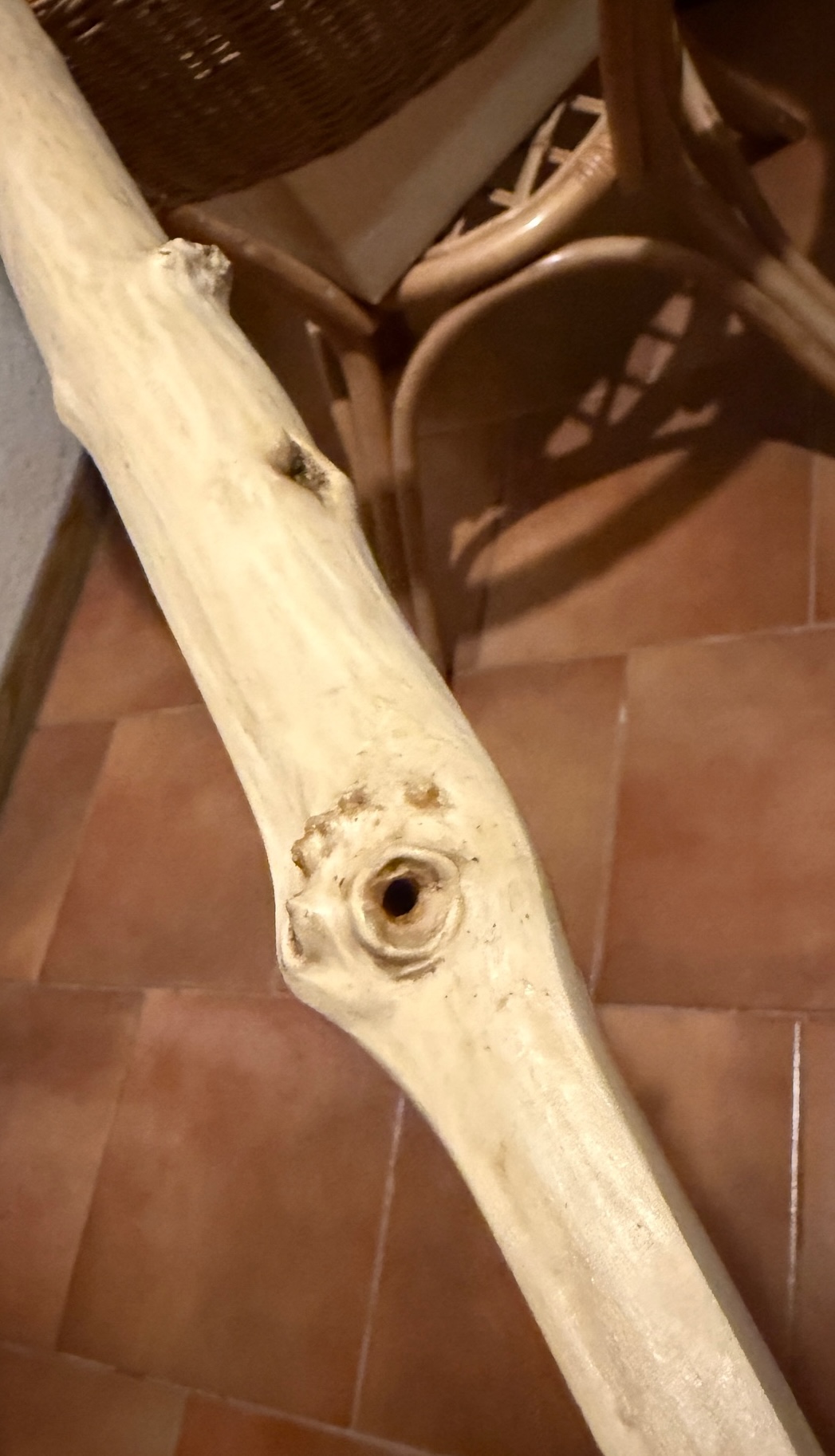

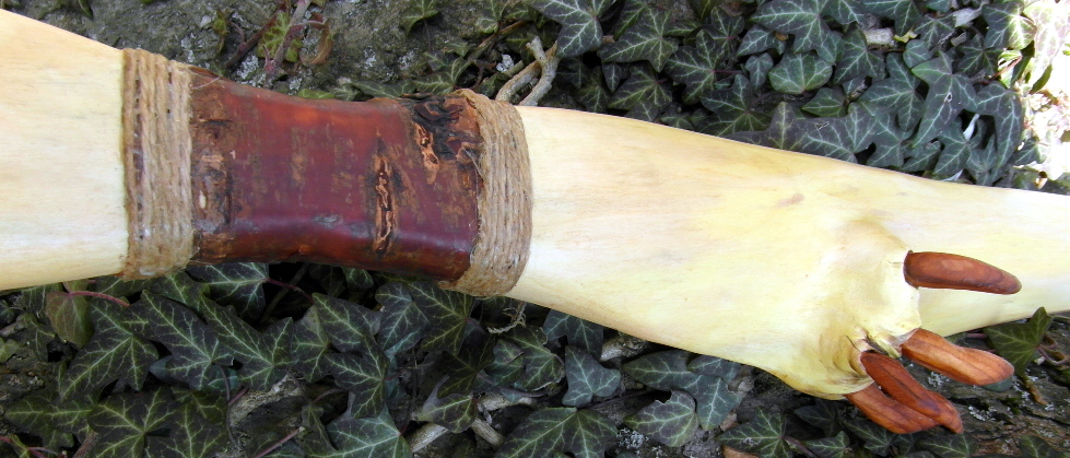

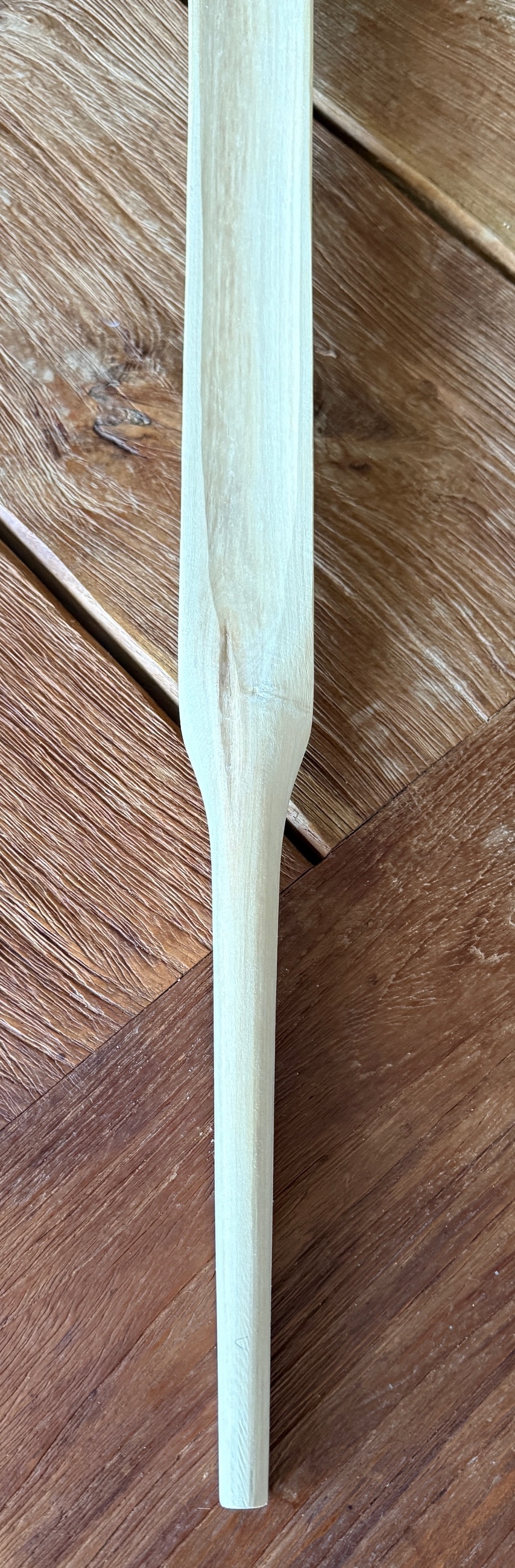

Ich habe noch den Gammel aus zwei abgestorbenen Ästen mit einen kleinen Schraubendreher rausgeporkelt um den Chrarakter etwas zu betonen.

Sehr schön. Ich hoff das hält.

sehr schön, kannst dir ja ne Füllung überlegen, :-) nimmst halt nicht gerade Amalgam :-).

Krass!
Ist auch eine Idee. Ich hatte das eigentlich so lassen wollen ...

Die Knubbel haben immer was, hoffe dass es keine Problemstelle für dich wird

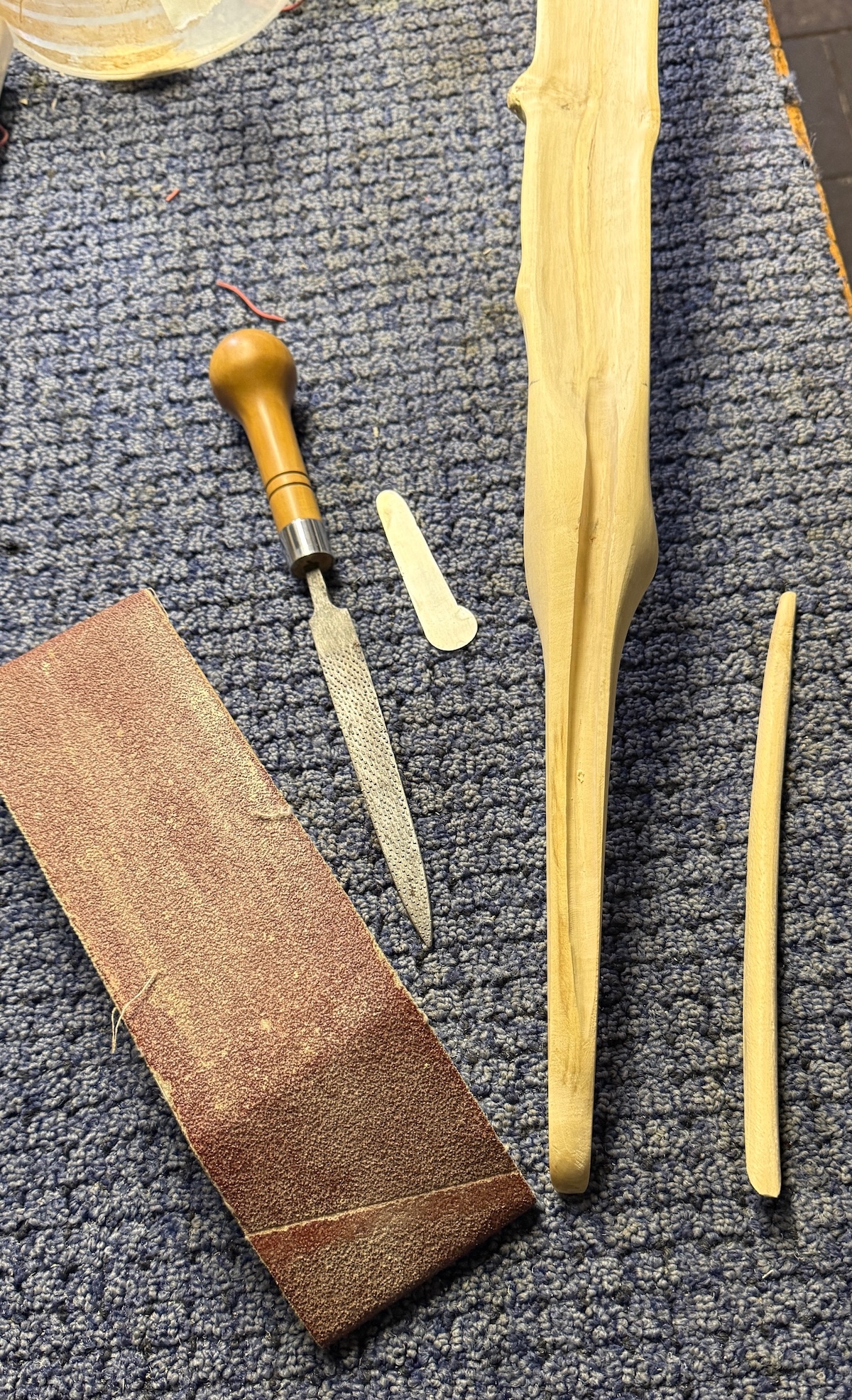

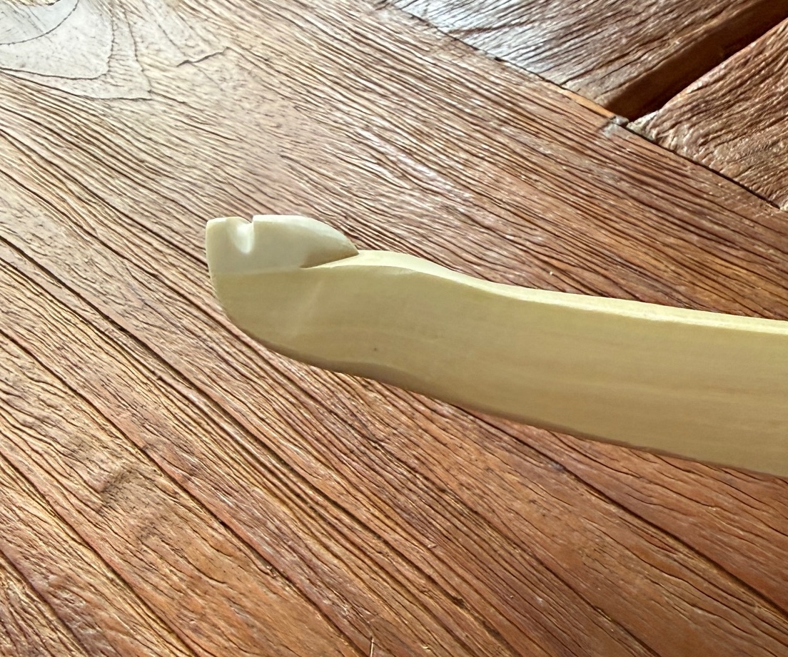

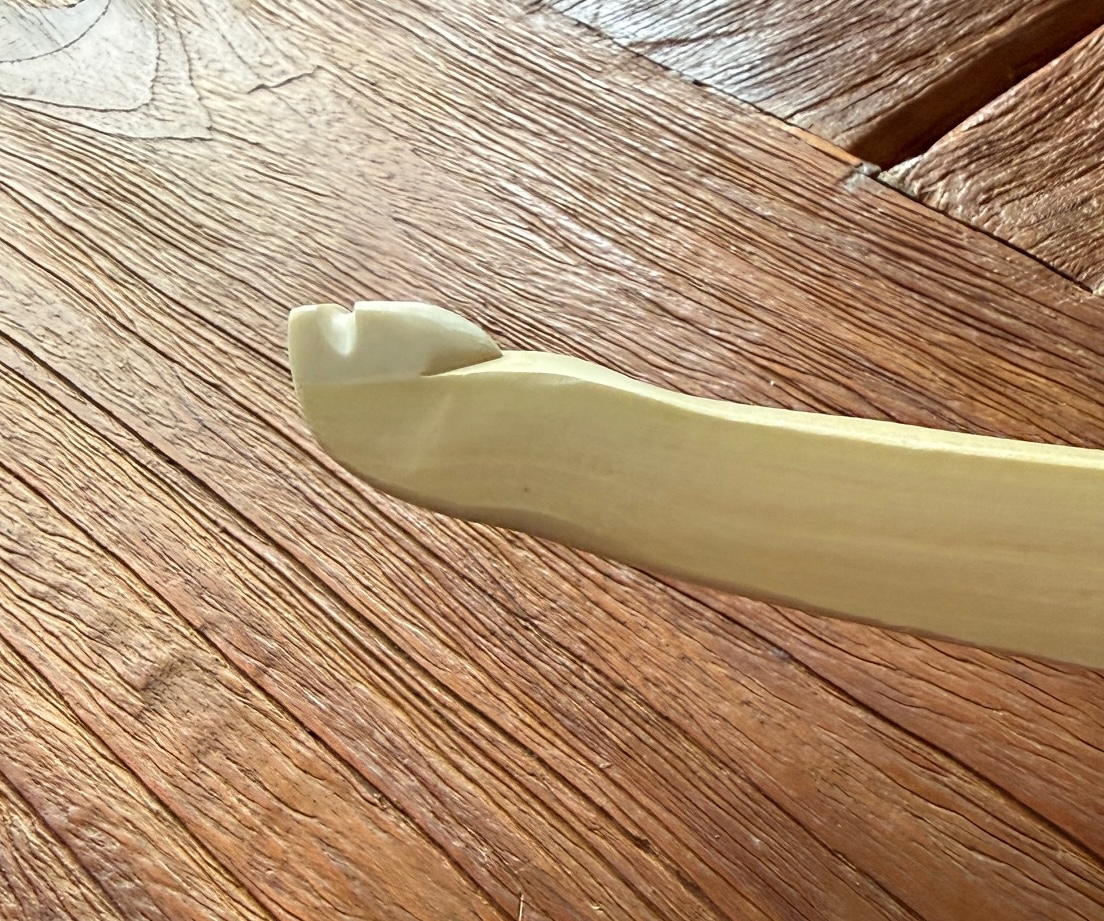

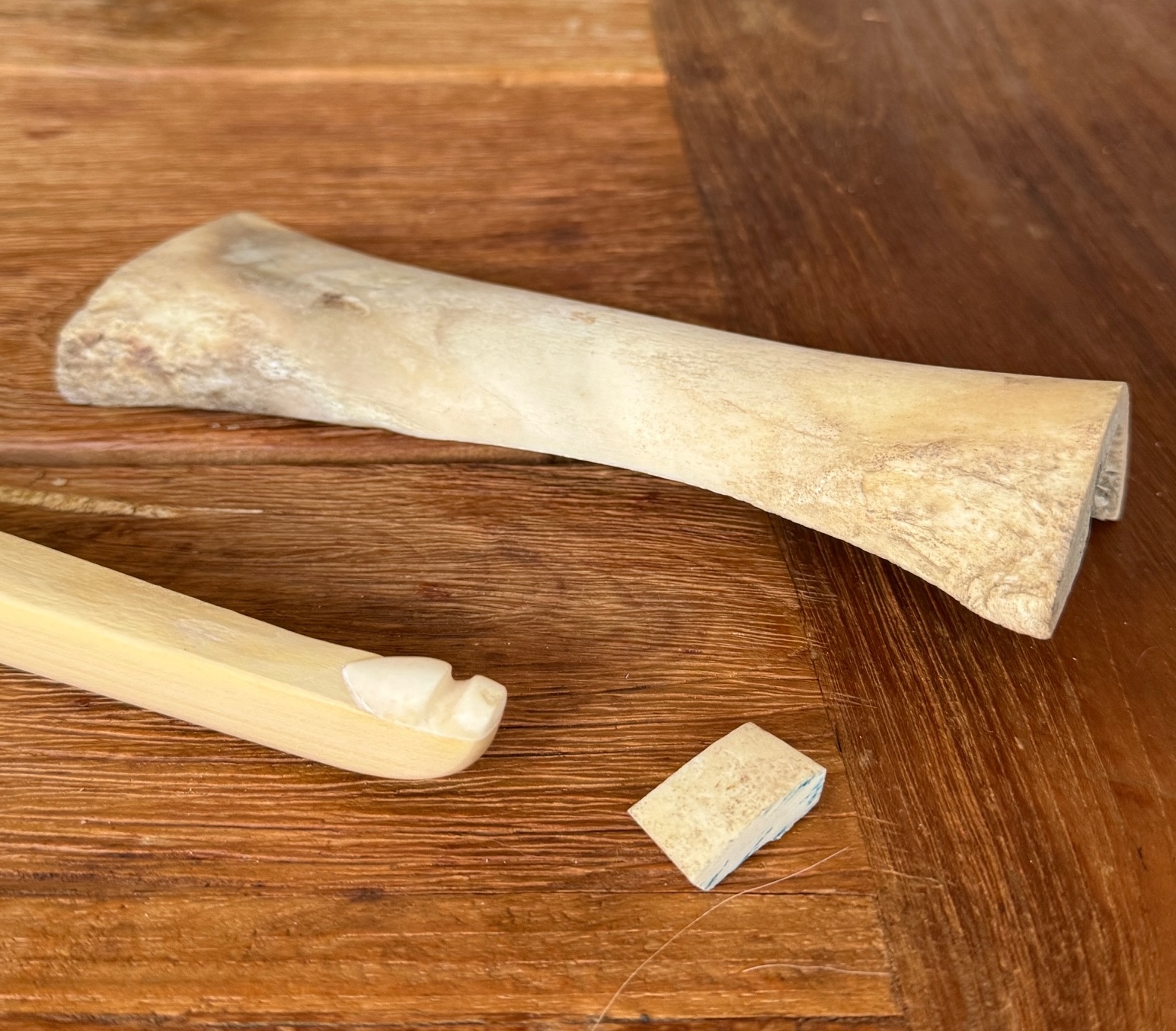

Ich konnte mich noch nicht aufraffen den Stab für den Markkanal zu shapen, also habe ich erstmal ein Overlay aus Knochen angeklebt.
Der Holler verliert immer noch 15g pro Tag, aber es ist ja noch Zeit. Gewicht 851g.
Benutzte Werkzeuge: Schmirgelleinen, runde Schlüsselfeile, kleine Raspel halbrund, Metallsäge.

- Roby-Nie
- Beiträge: 974
- Hat gedankt: 73 Mal
- Hat Dank erhalten: 49 Mal
- Haitha
- Beiträge: 3785
- Hat gedankt: 186 Mal
- Hat Dank erhalten: 63 Mal
Re: Saplingbow 18, Roby-Nie, Holunder

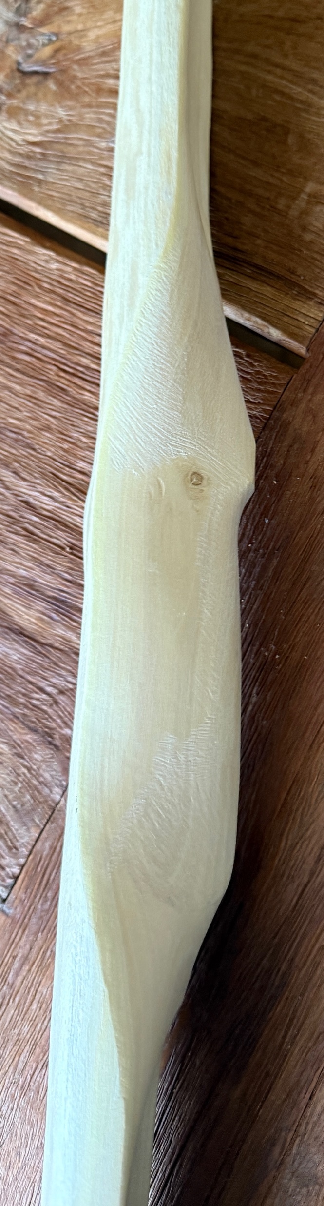

Schöner Übergang in Wurfarmenden!

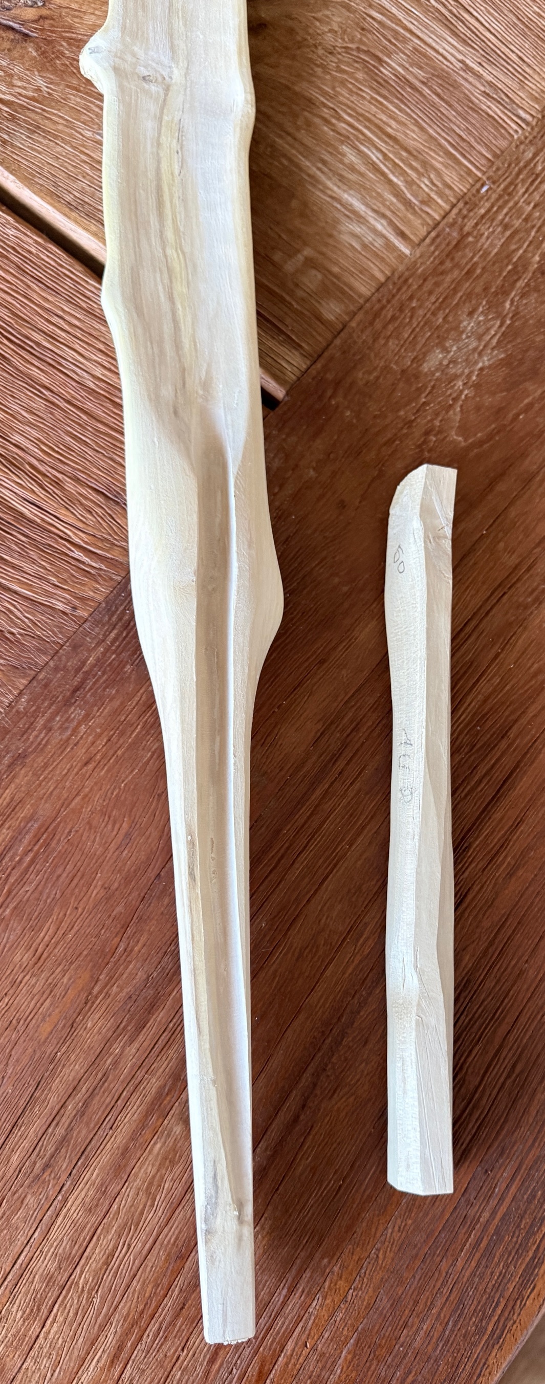

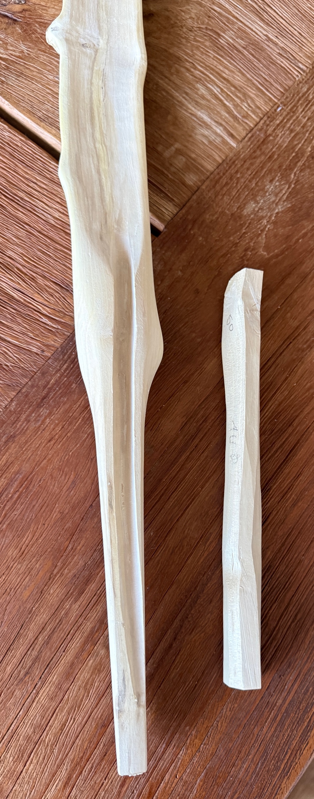

Im Moment verliert der Holunder immer noch 8g pro Tag. Dabei fühlt er sich eigentlich schon ziemlich trocken an.
Gewicht: 802g.
Ich habe dann schon mal das Reststück mit Schleifleinen und Raspel an den Markkanal angepasst, damit ich die Tage verkleben kann.
Gewicht: 802g.

- alfred33
- Beiträge: 1375
- Hat gedankt: 16 Mal
- Hat Dank erhalten: 21 Mal

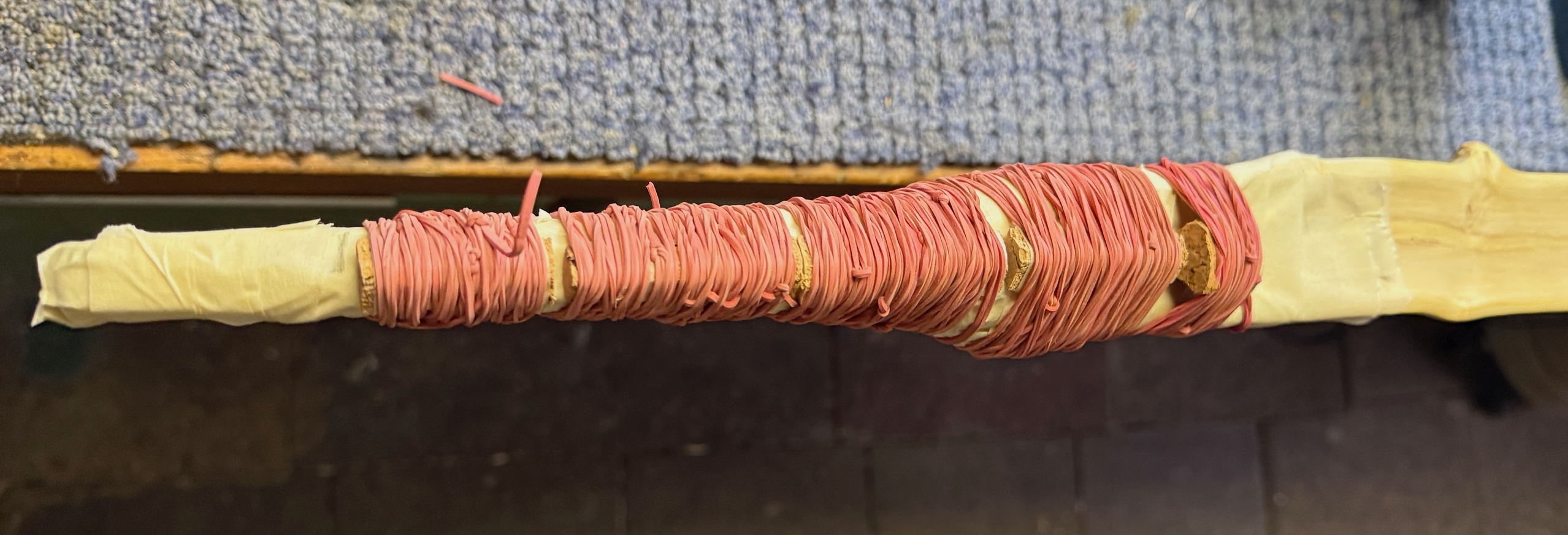

........das erschließt sich mir nicht ganz weswegen du jetzt wieder Gewicht da hinten anbringen willst... hält das Holz es ohne nicht aus oder willst du einfach nur den Spalt füllen ( was das ganze ja eher versteift)
alfredle
alfredle
(der mit der kleinen Wölfin)
- Roby-Nie
- Beiträge: 974
Der Kanal ist bis zu 11mm tief und ich denke ich brauche die Füllung für die Stabilität der Nadeln.
Ich würde die Nadeln gerne noch schmaler machen und das geht mit dem hohlen Kanal nicht so gut.
Das sind aber nur 10g, also nicht so dramatisch.
So, ich hab schon verklebt ... warum warten.
Kleber Epoxy, Malertape zum Schutz vor Schweinerei und dann mit Gummies umwickelt (Kork als Druckpolster).
