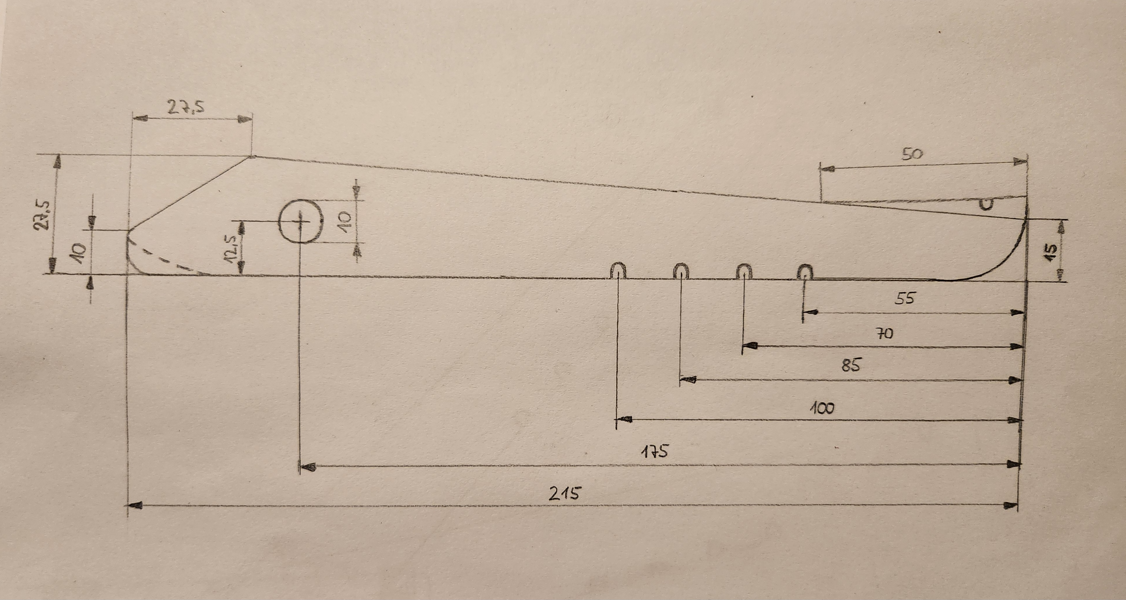

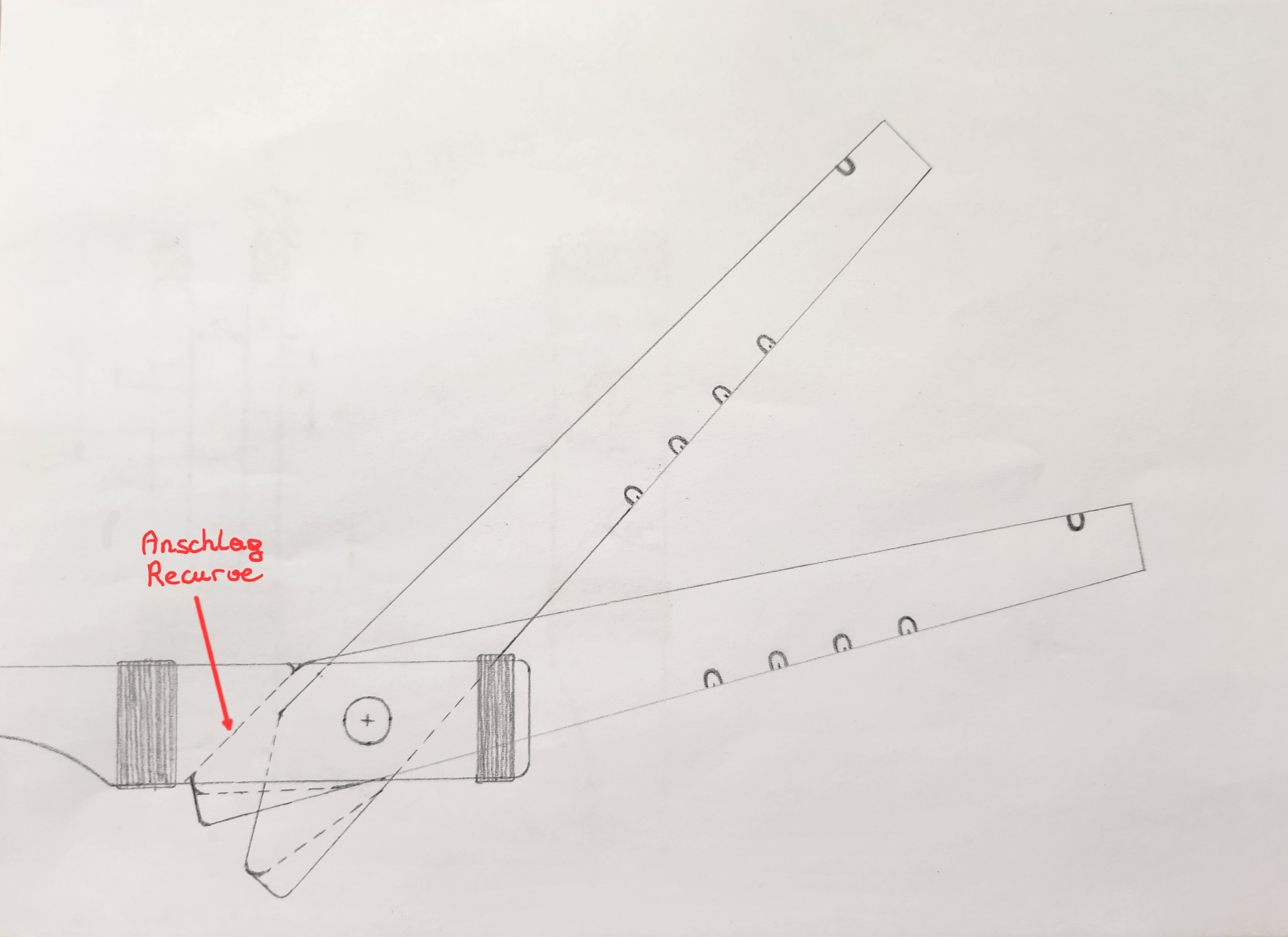

Indie12 hat geschrieben: 15.01.2025, 09:28 Soll sich der Recurve ganz strecken können? Wie verläuft dann das Kabel, das rutscht doch dann in die ritzen zwischen Recurve und Wurfarm. Und evtl aus der Kabelkerbe am Recurve.

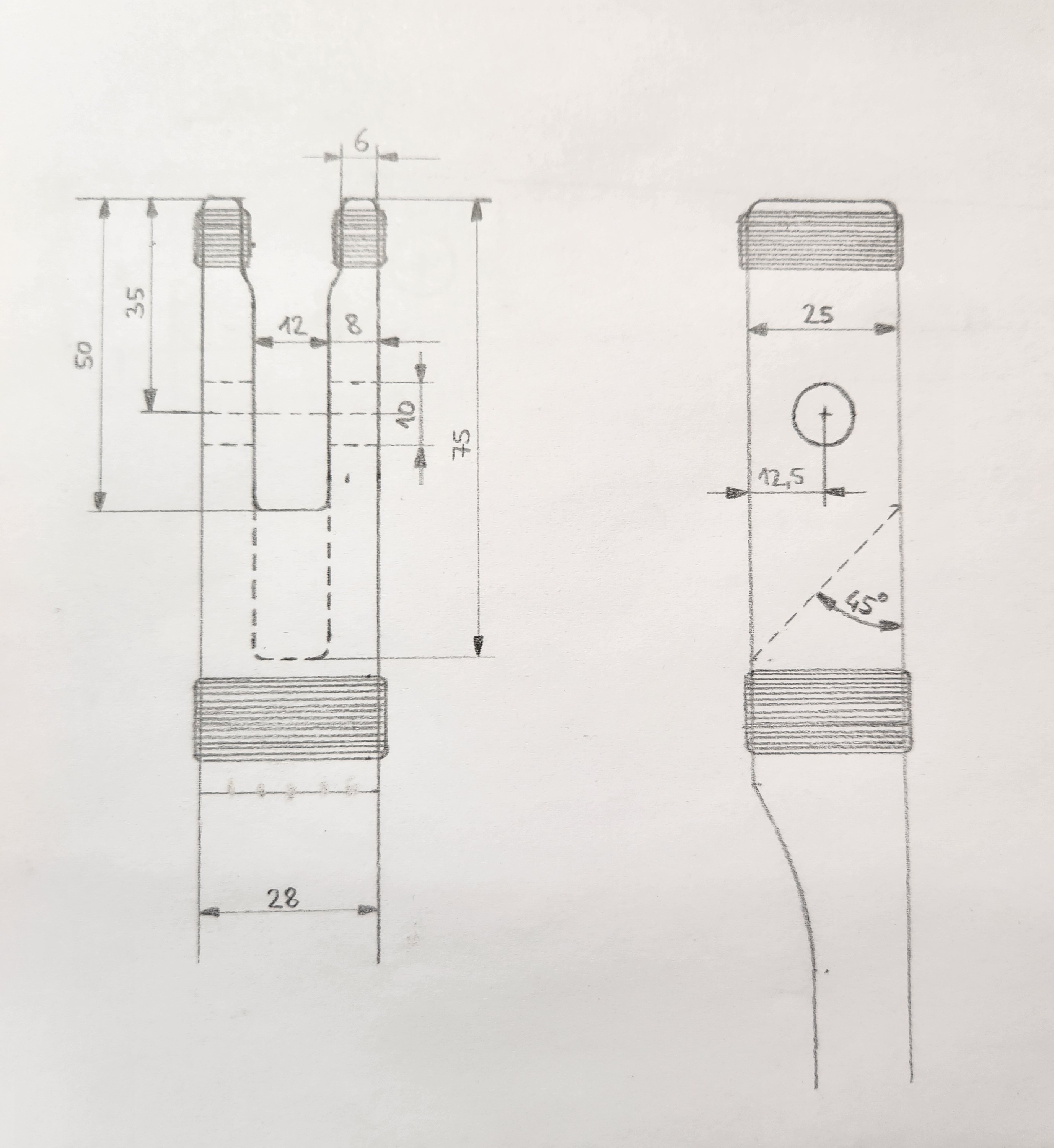

Wenn du die Zeichnung anschaust, bei der der Wurfarm und der Recurve zusammengebaut sind, siehst du auch meine Aufschrift "Anschlag Recurve". Hier ist eine Anschlagfläche im Wurfarm die verhindert dass er sich zu weit strecken kann. Die maximale Streckung ist also wie abgebildet. Ich hab aber diverse Maße nochmal geändert um Gewicht zu sparen. Hier die aktuellen Pläne:
Abgebildet ist der maximale Weg den der Wurfarm zurücklegen soll (wie steil der Recurve zu beginn ist werde ich darauf anpassen wie dehnbar das Kabel ist.)
Indie12 hat geschrieben: 15.01.2025, 09:28 Für den Dübel würde ich glaube Horn oder Gewih oder Knochen nehmen, die polieren sich automatisch und schmieren das Gelenk selbst, im Gegensatz zu Holz.
Stimmt, Knochen macht sich auch gut, aber ich glaube so dicken Knochen hab ich nicht.

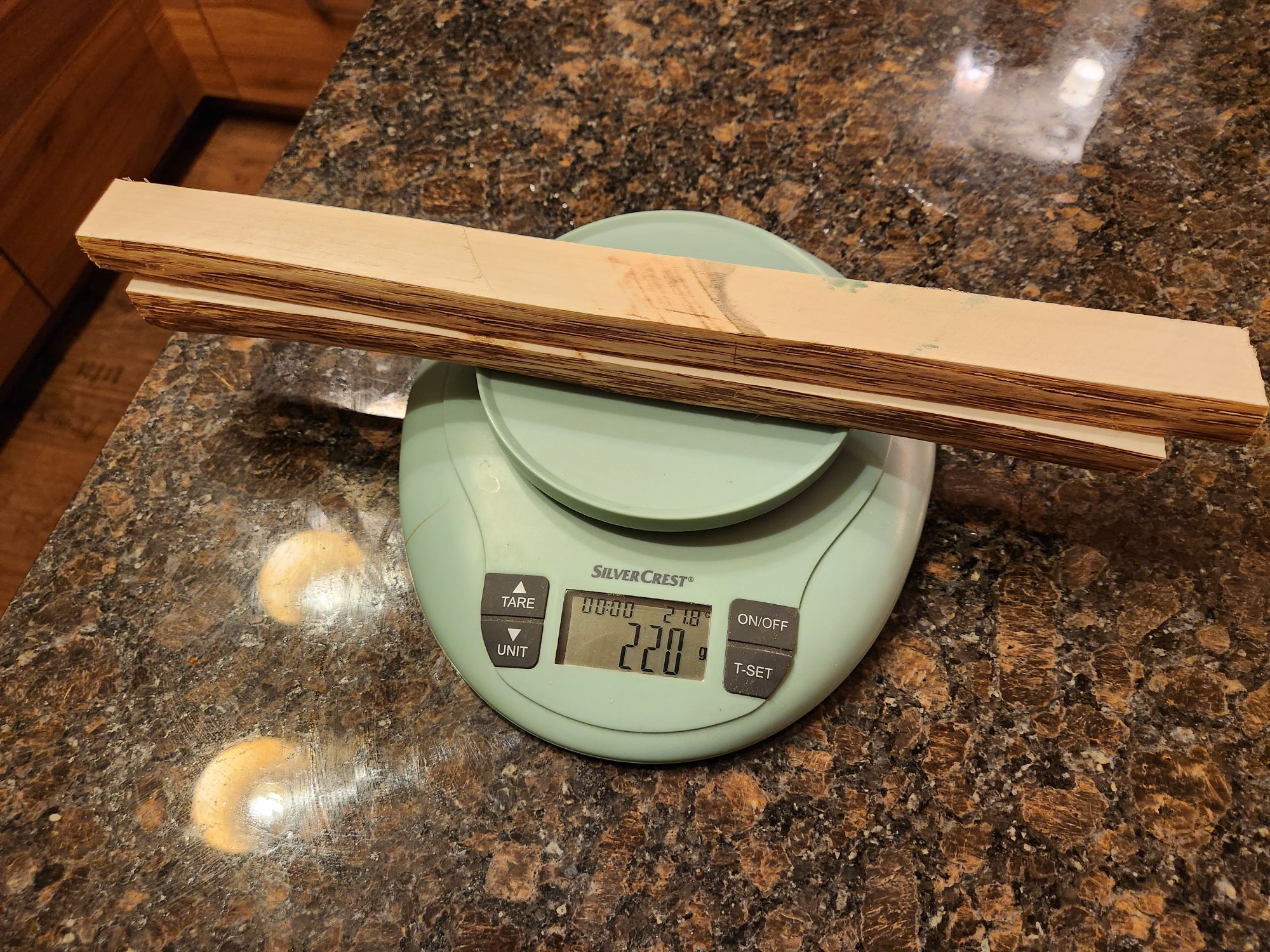

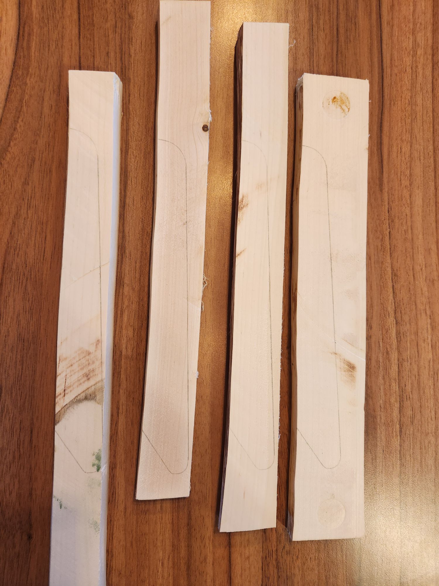

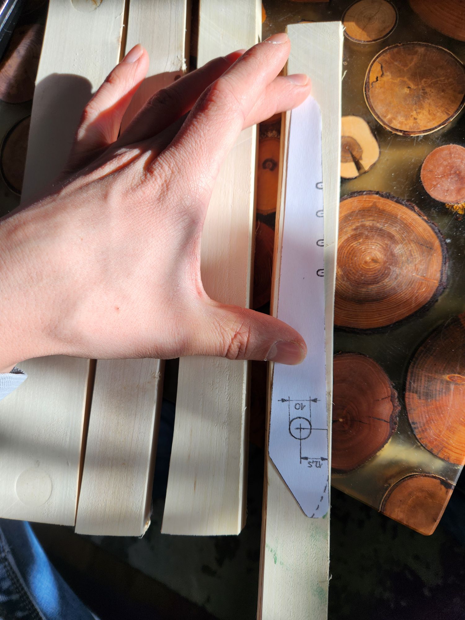

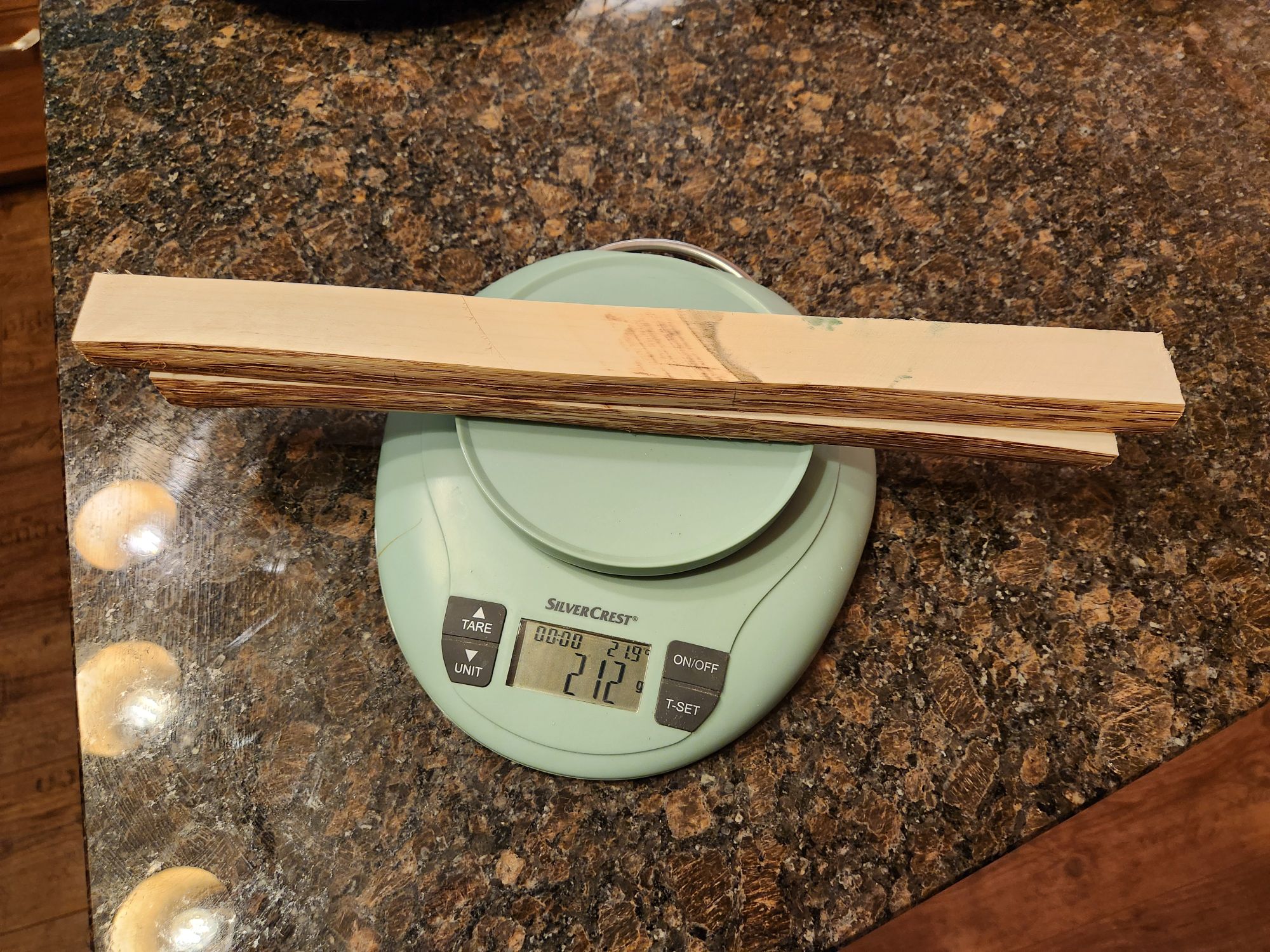

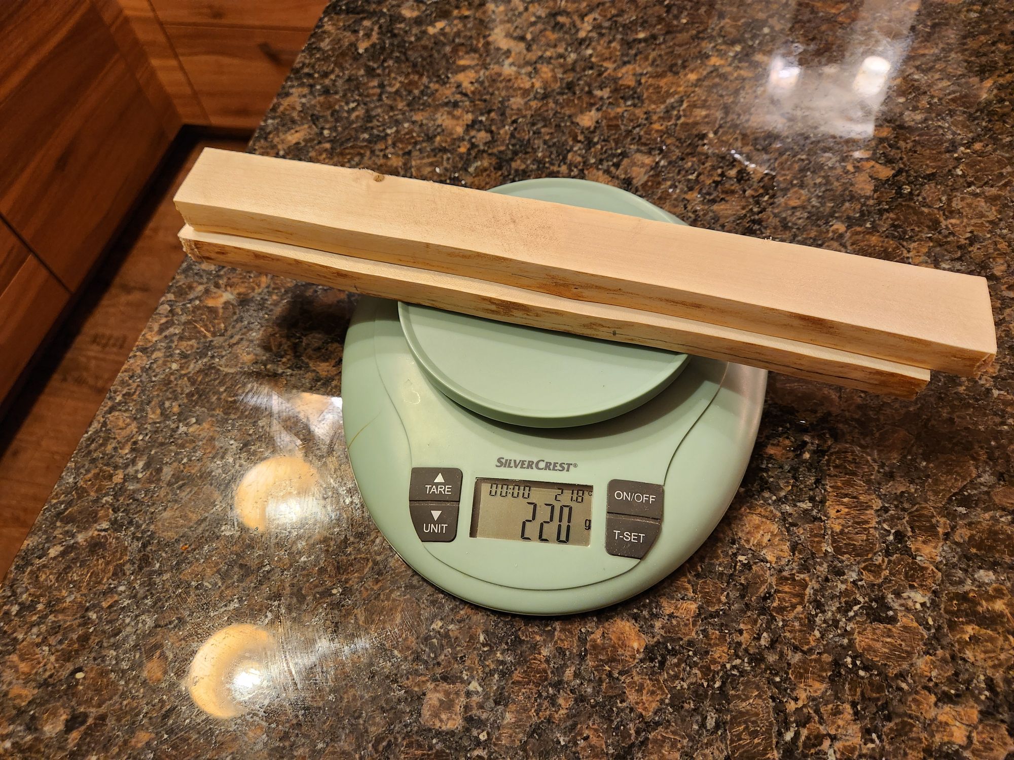

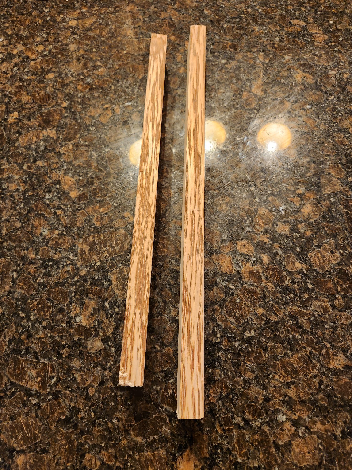

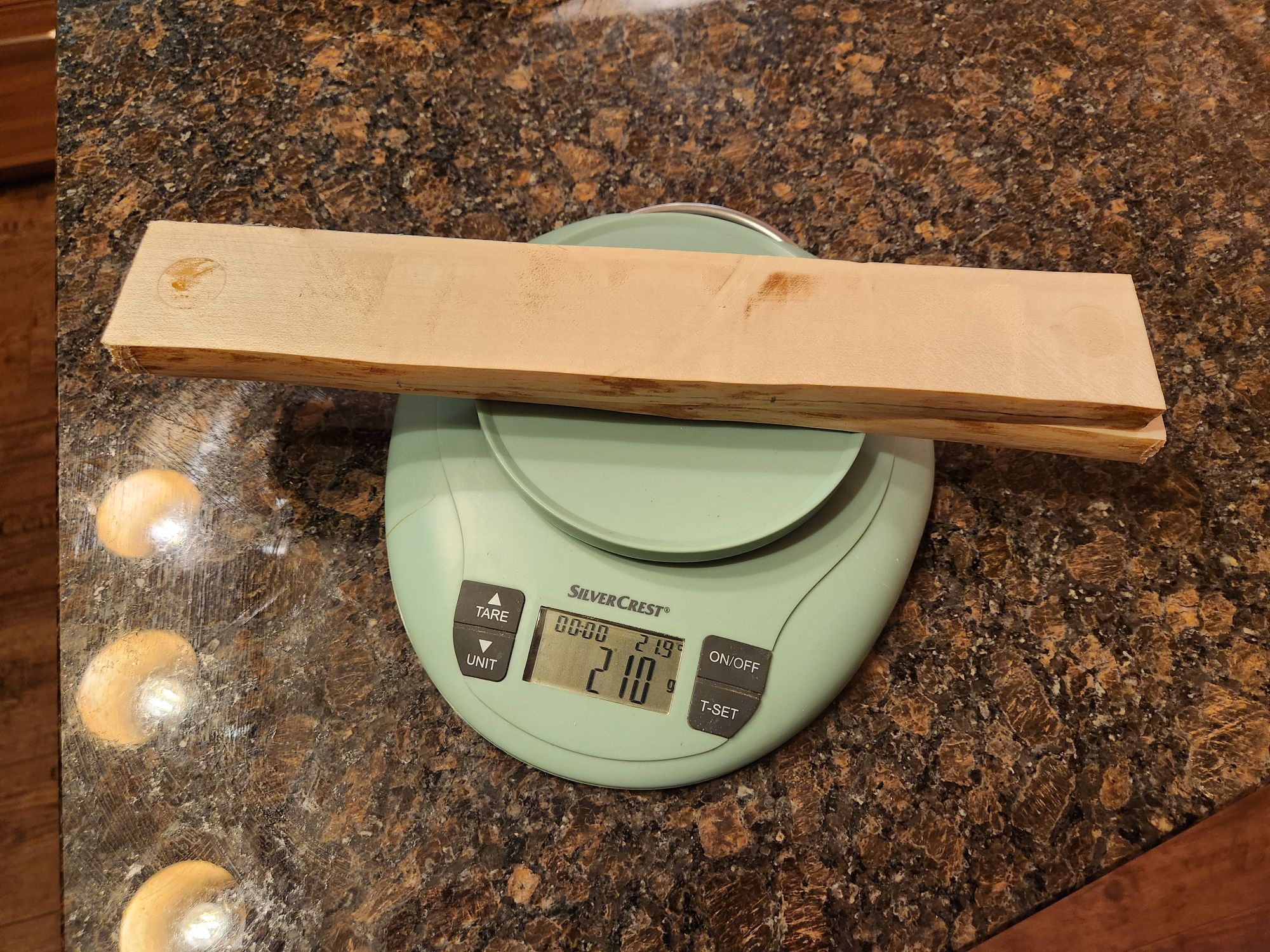

Die Ahornleisten hab ich gestern noch gewogen.
Wenn man bedenkt dass man bei verdoppeln des Gewichts dieser beiden brettchen schon ein 40# Ahornbogen vorliegen könnte wirkt mir das Holz übertrieben schwer.
Naja und heute hab ich die Haselreste noch auf die selbe dicke geschnitten. Auch nicht grade leichter, aber kann sein dass da noch mehr Wasser drin ist.
Ich will dann alle brettchen in Form der Schablone ausschneiden und schaun was leichter ist. Aber vorher mal abwarten bis alles fertig getrocknet ist. Die Haselleisten kommen nicht mehr ins Backrohr da sie eine Woche früher geerntet wurden. Alle Leisten liegen jetzt zum fertig trocknen am Heizkörper.

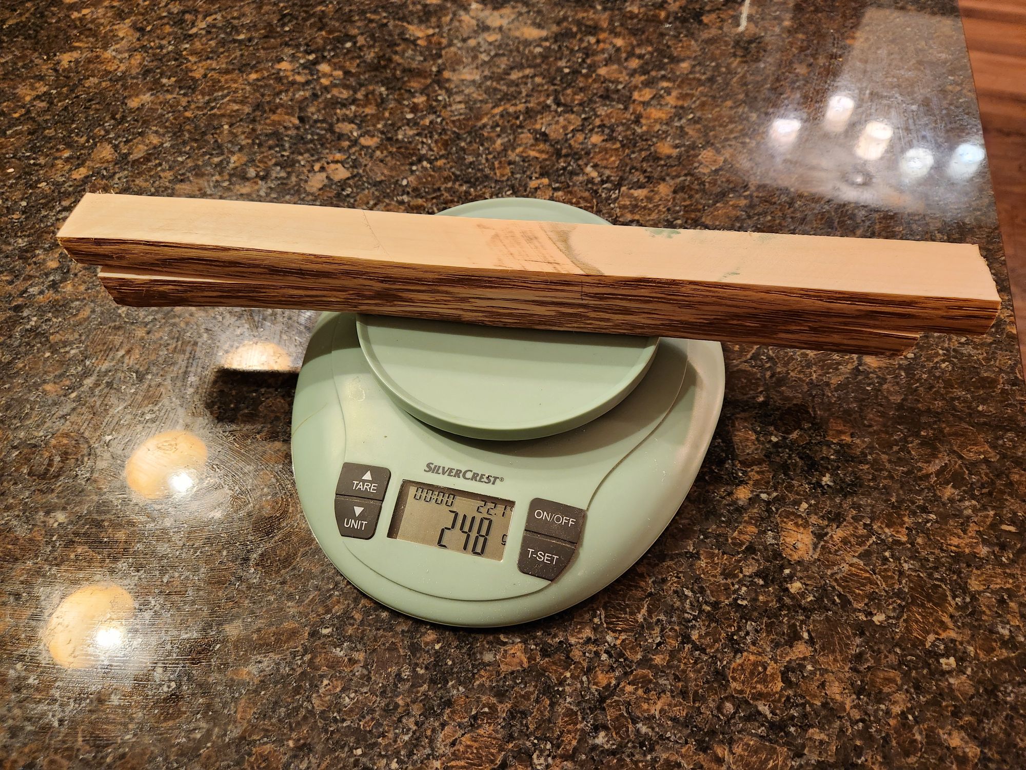

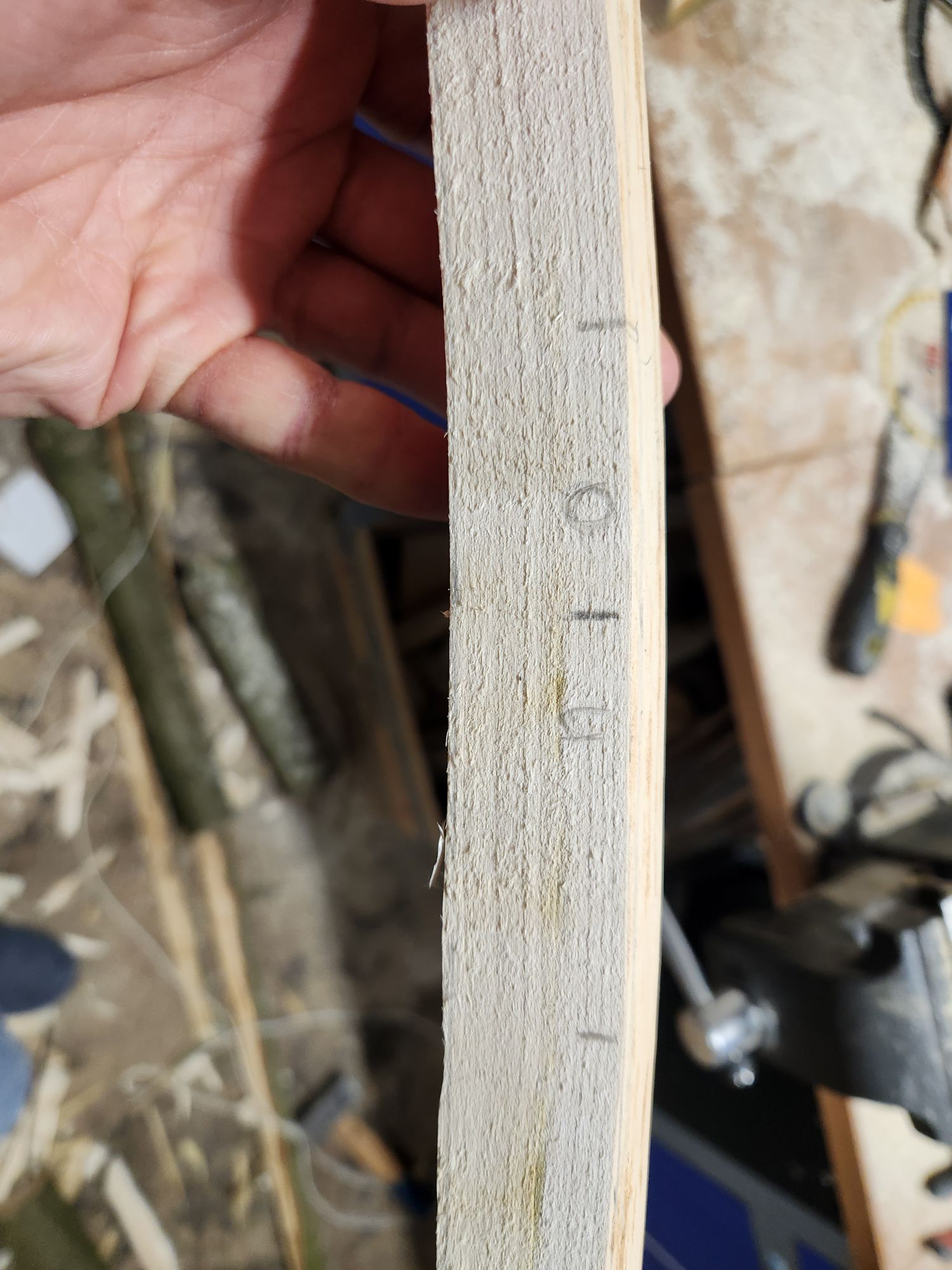

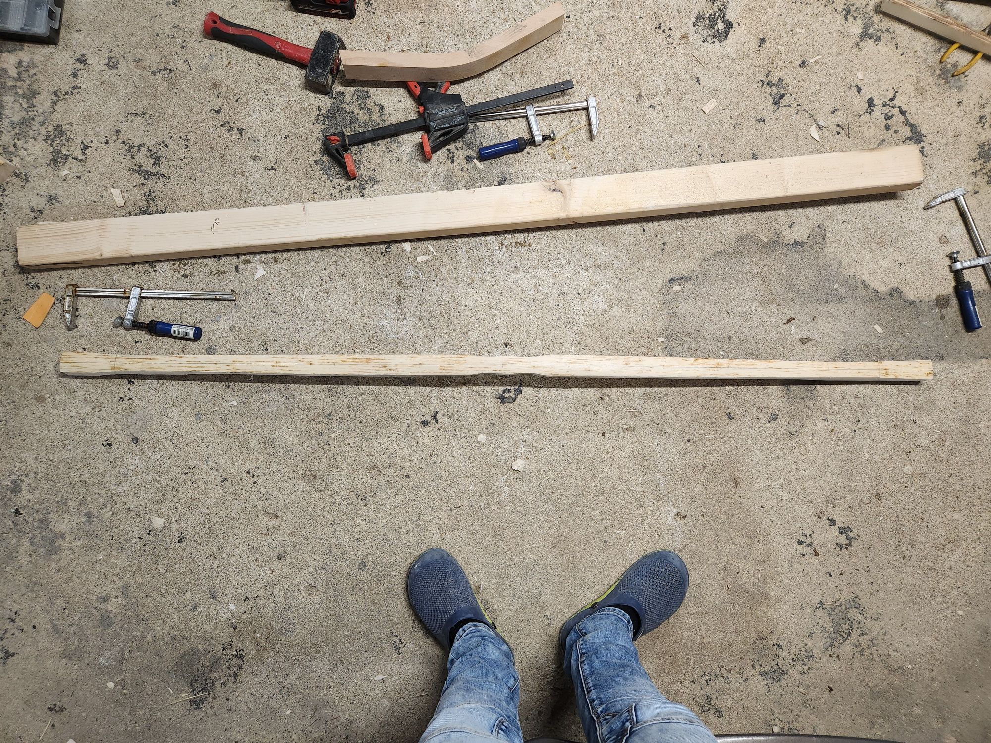

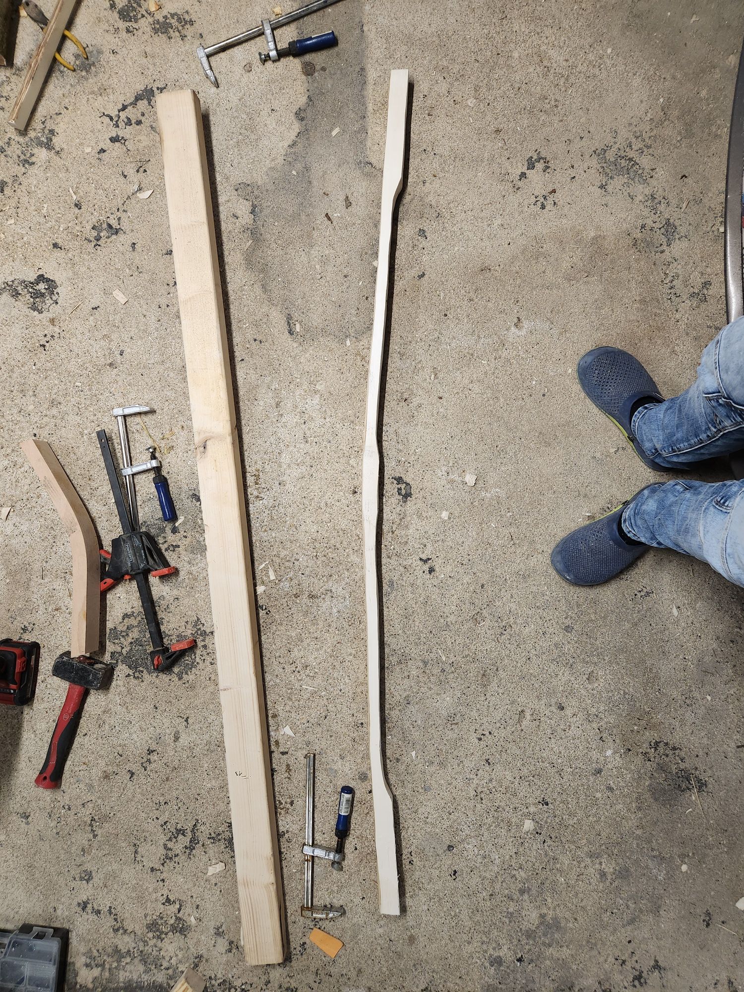

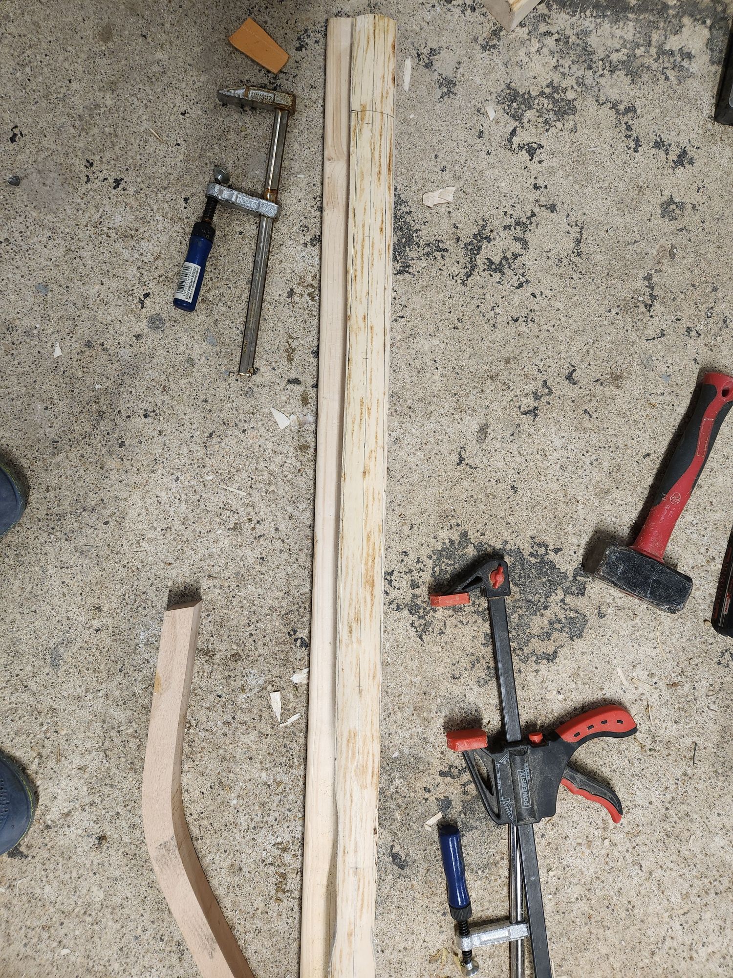

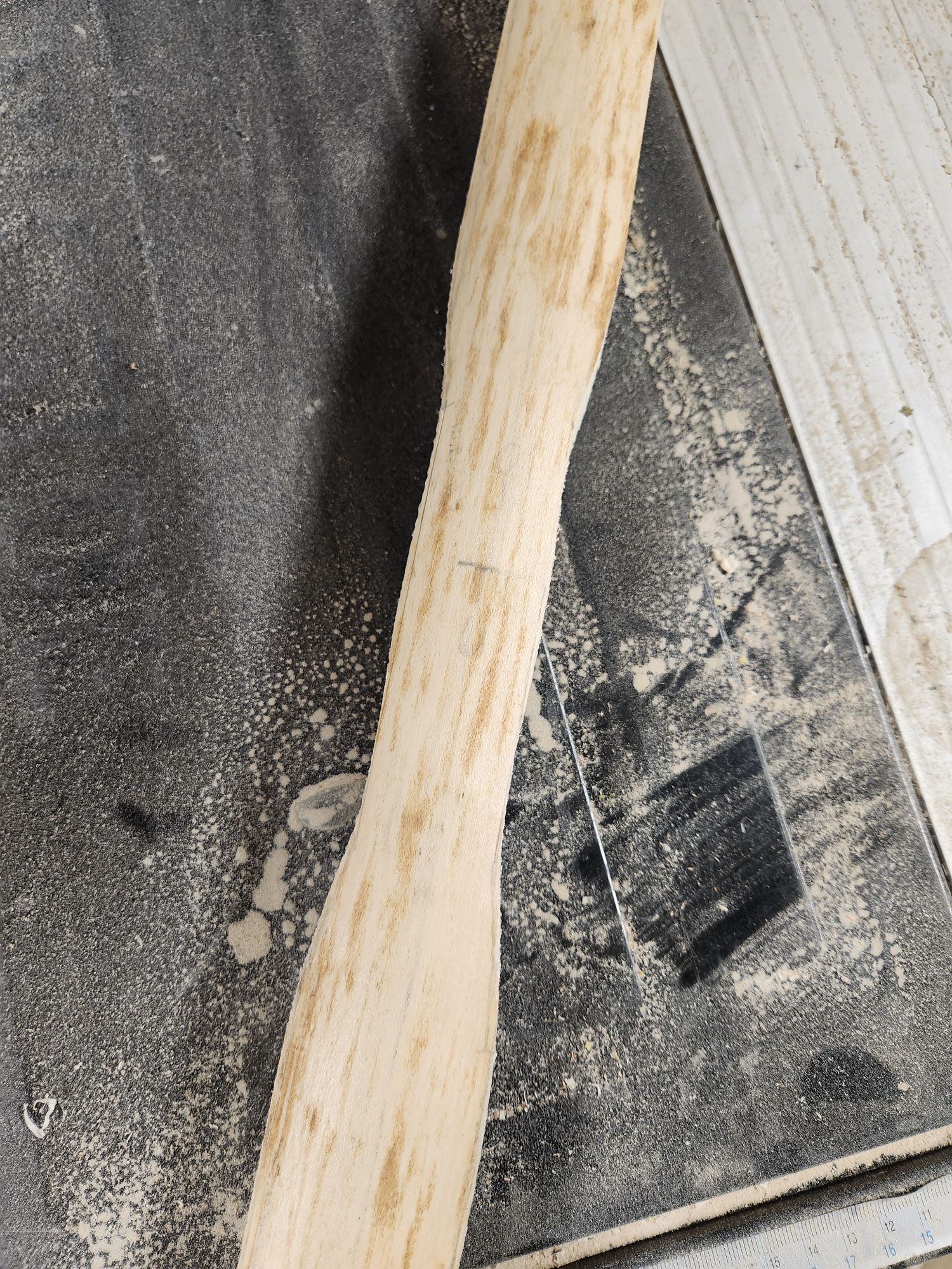

Heute gings mal ans weiter ausformen. Den Griff hab ich um 1cm nach unten versetzt und in der Breite leicht Bauchig auf 3cm breite geraspelt.
Dann eine etwa halbpyramidale Verjüngung von 4 auf 3cm aufgezeichnet.
Und mit Reifmesser und Raspel auf Maß gearbeitet.
Auch in der dicke kam noch was runter.
Dann noch die Leisten gewogen. Haben ordentlich Gewicht verloren.

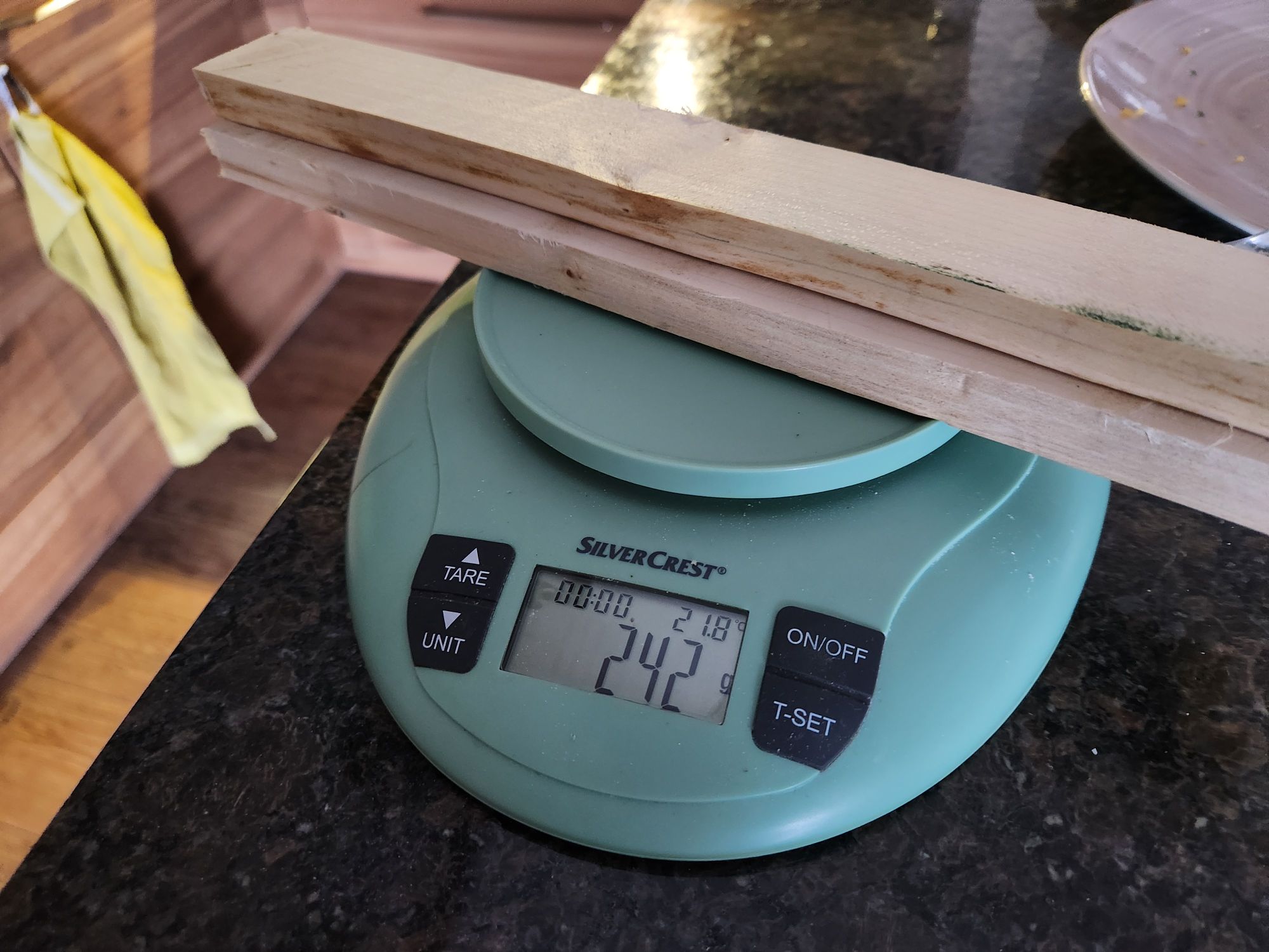

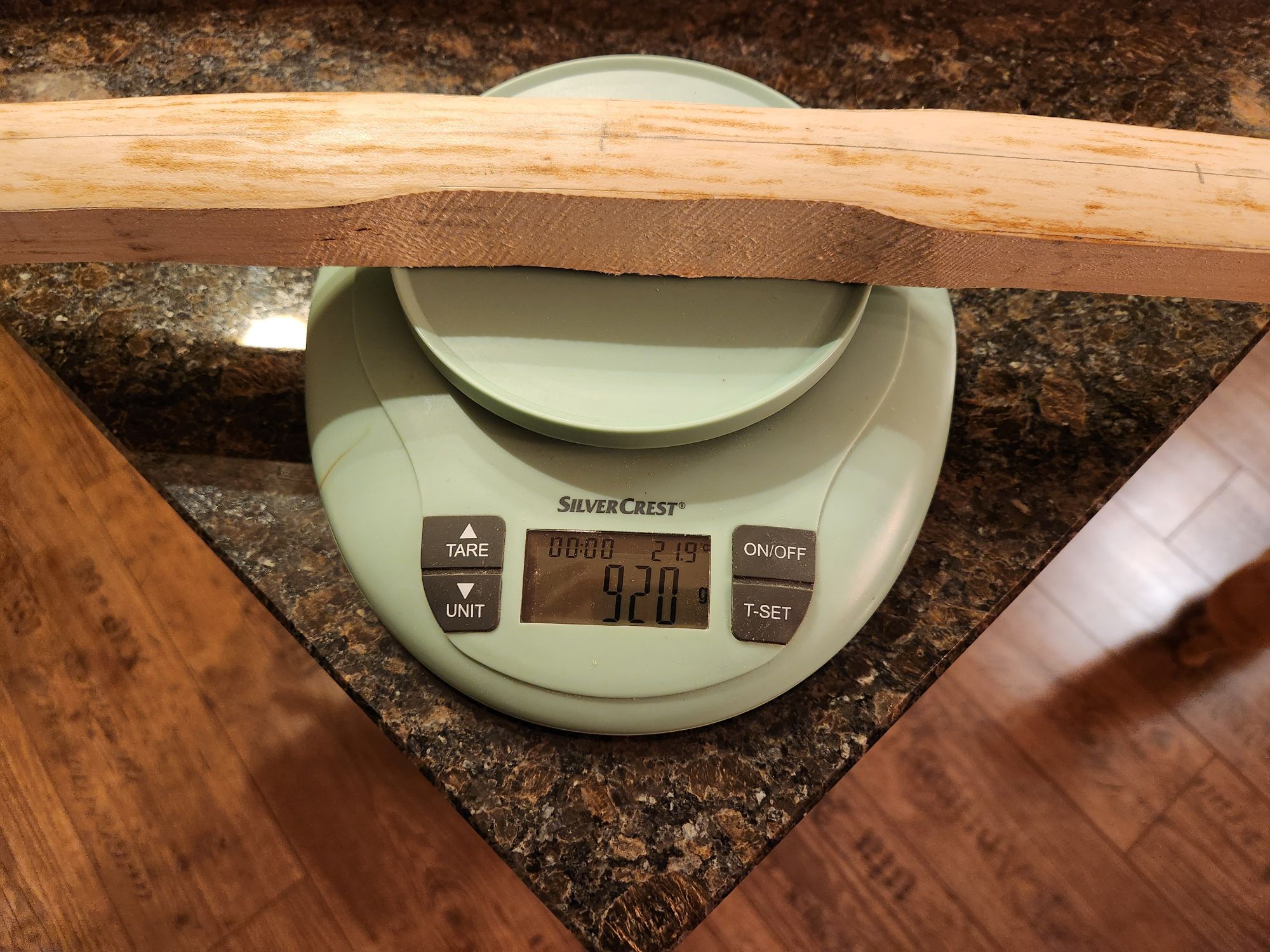

Jetzt hab ich mal alles gewogen und den Hauptteil auch hoch ins warme geholt.
Meine Mädels haben das Projekt nun auch abgesegnet ;D
Ahorn
Ahorn
Hasel
Hasel
Hauptteil
Hauptteil

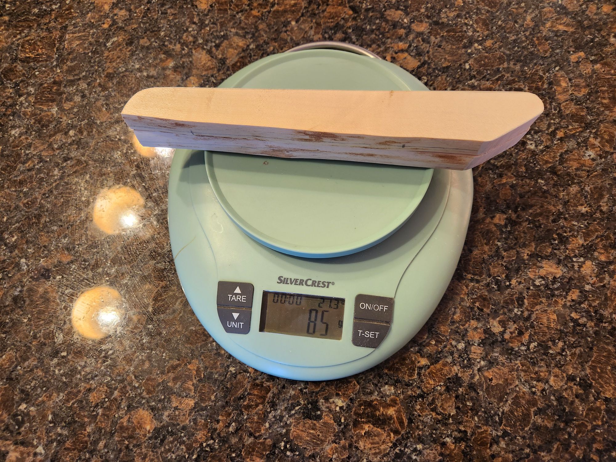

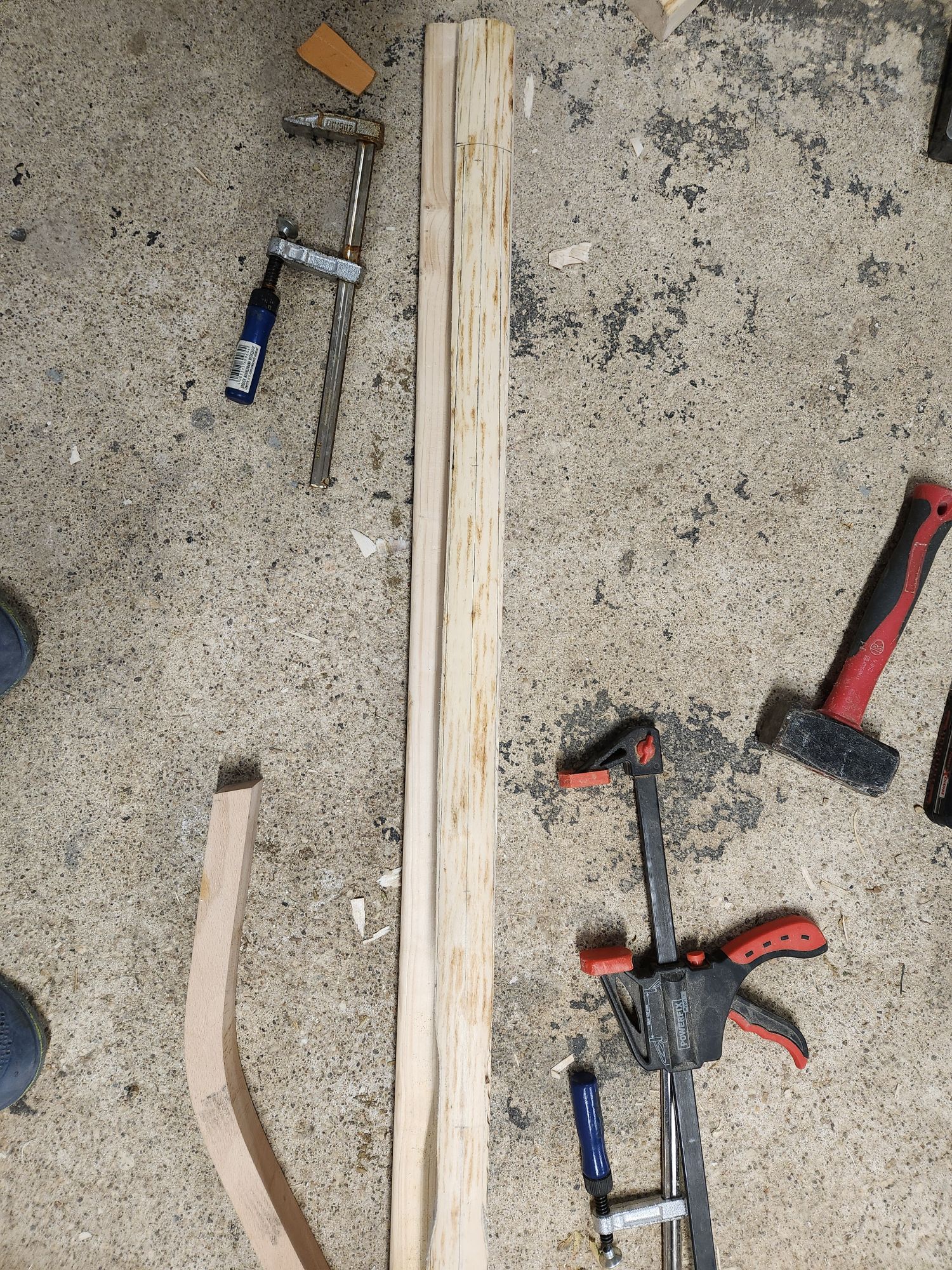

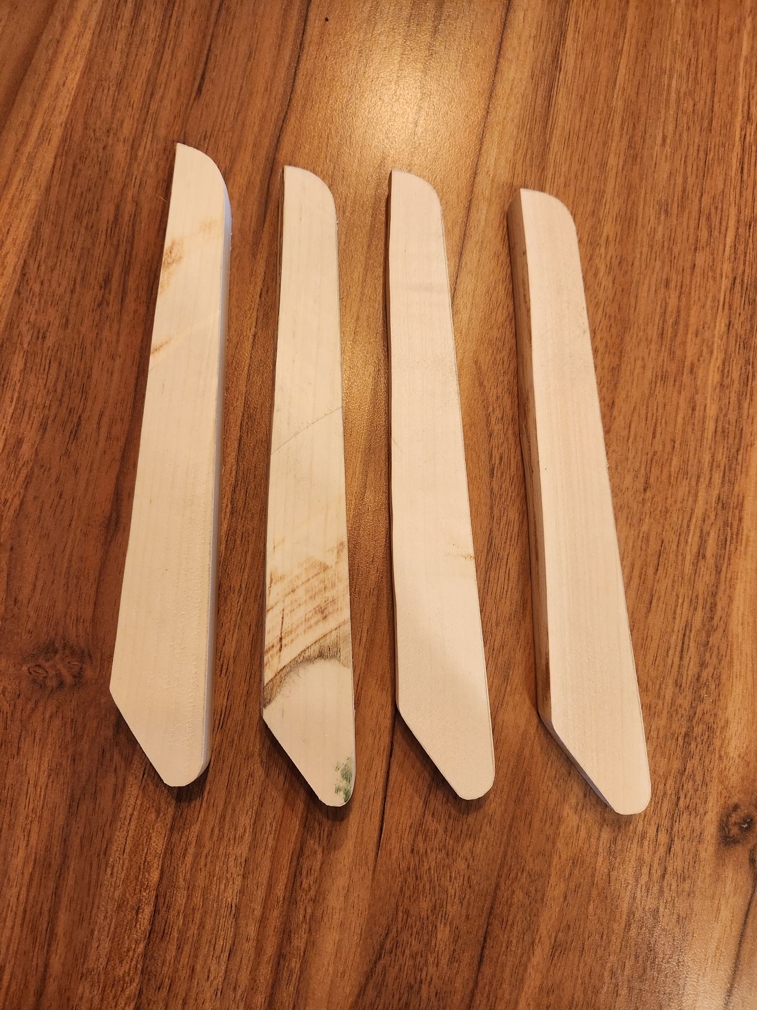

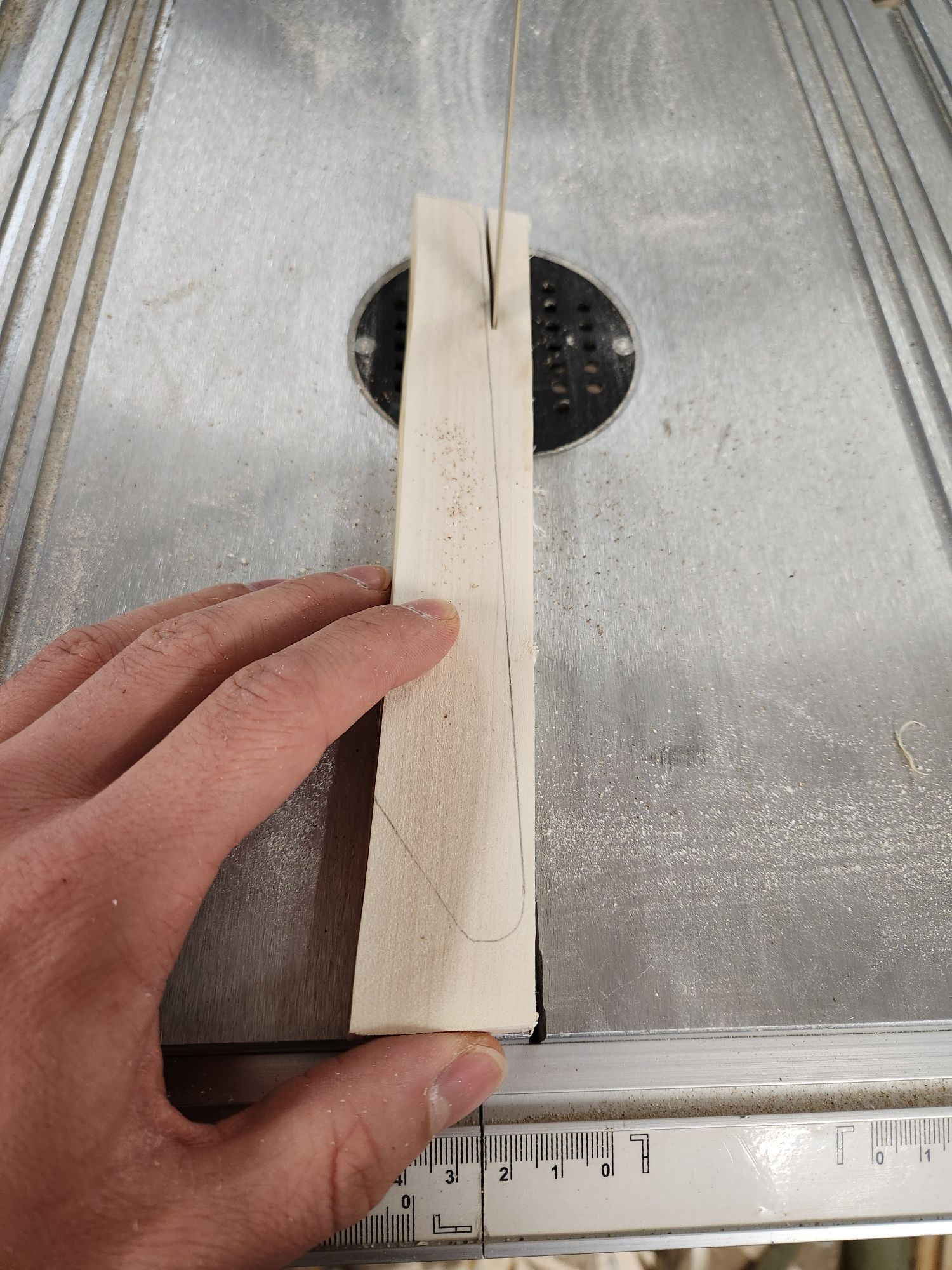

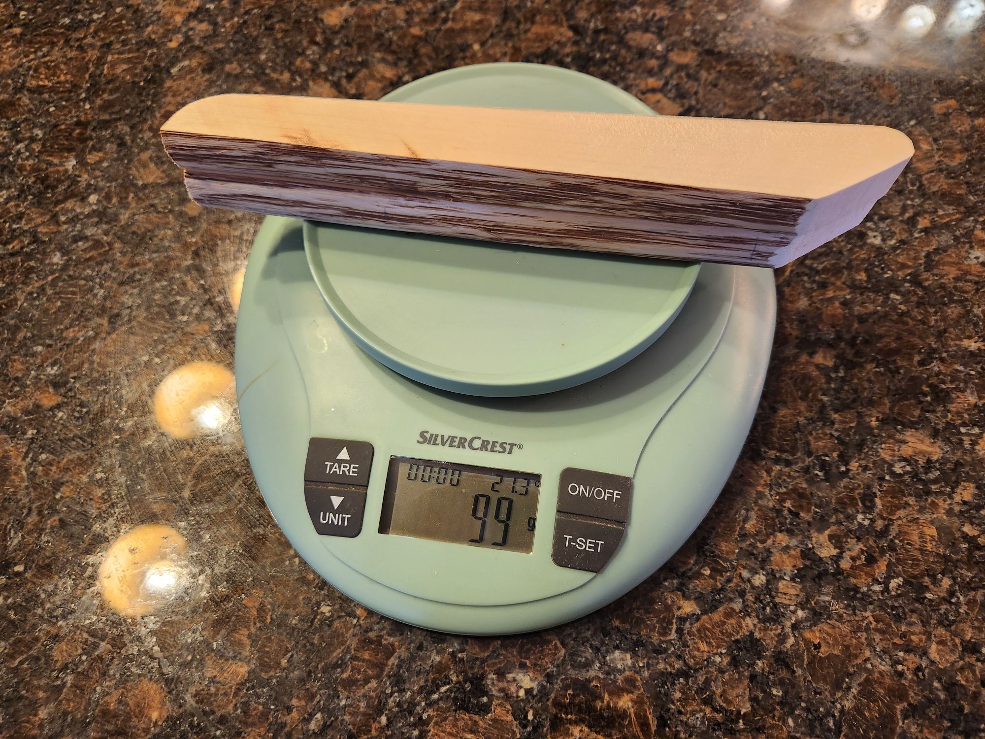

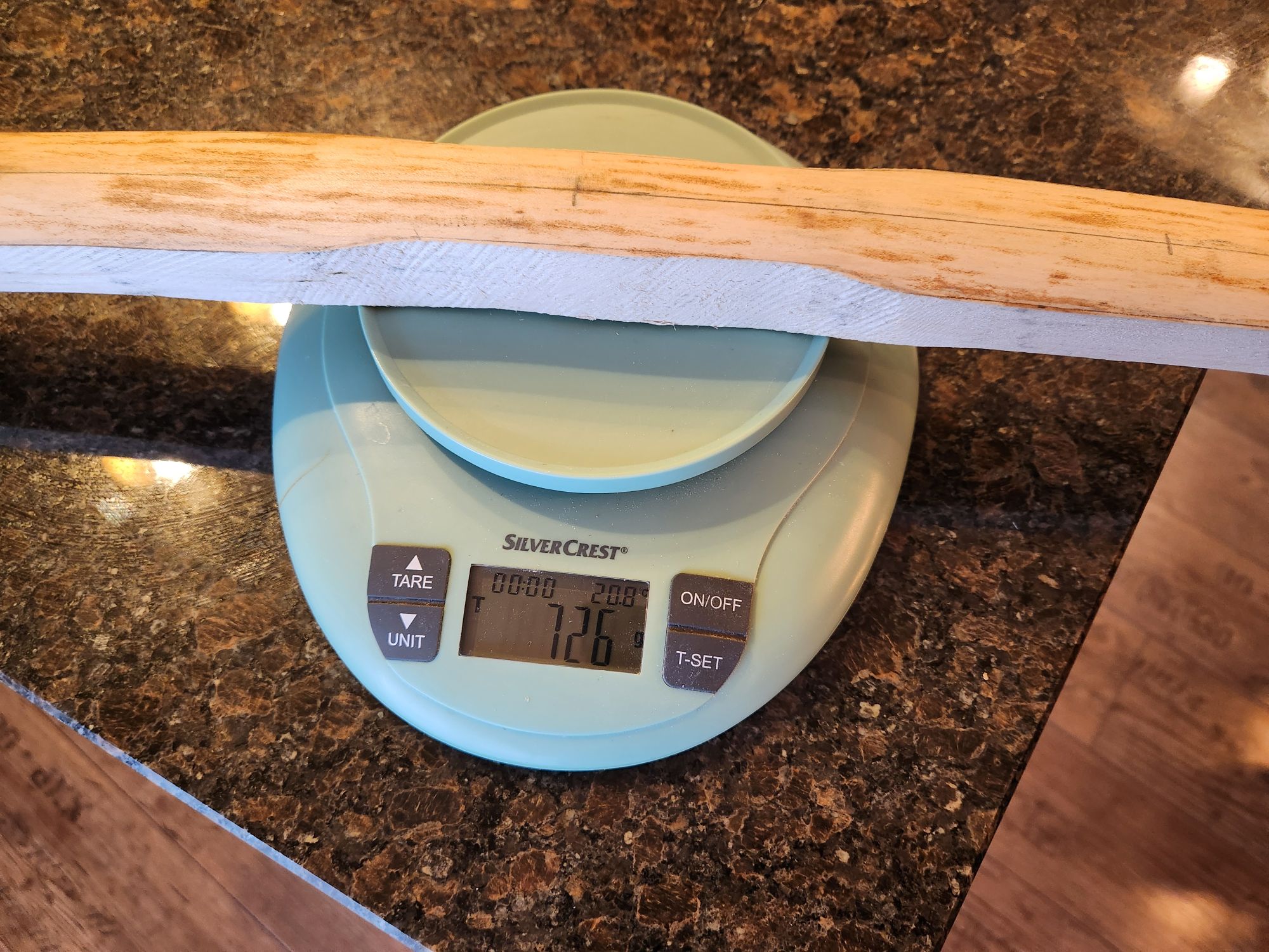

Heute mal die Recurves aufgezeichnet (dabei hab ich das Ende doch ein bisschen dicker gelassen als auf der Schablone, vorsichtshalber), ausgeschnitten und auf Linie gefeilt.
Hasel
Hasel
Ahorn
Ahorn
Nun kann man die beiden Hölzer wirklich vergleichen.
Die Hasel Recurves wiegen 99g und die Ahorn 85g. Ich hab dann die dicke der Recurvepaare gemessen. Die Haselleisten sind zusammen noch 32mm dick und die Ahornleisten 29mm. Aber wenn man das auf die gleiche Dicke rechnet sind die Ahornleisten trotzdem noch etwas leichter, also werd ich die nehmen.
Dann hab ich den Hauptbogen noch gewogen. Der hat in ca 1,5 Tagen 39g verloren.
Den hab ich jetzt mit der Japansäge auf eine fertige Länge von 139cm geschnitten.
Da ist er gleich um einiges leichter 😄.

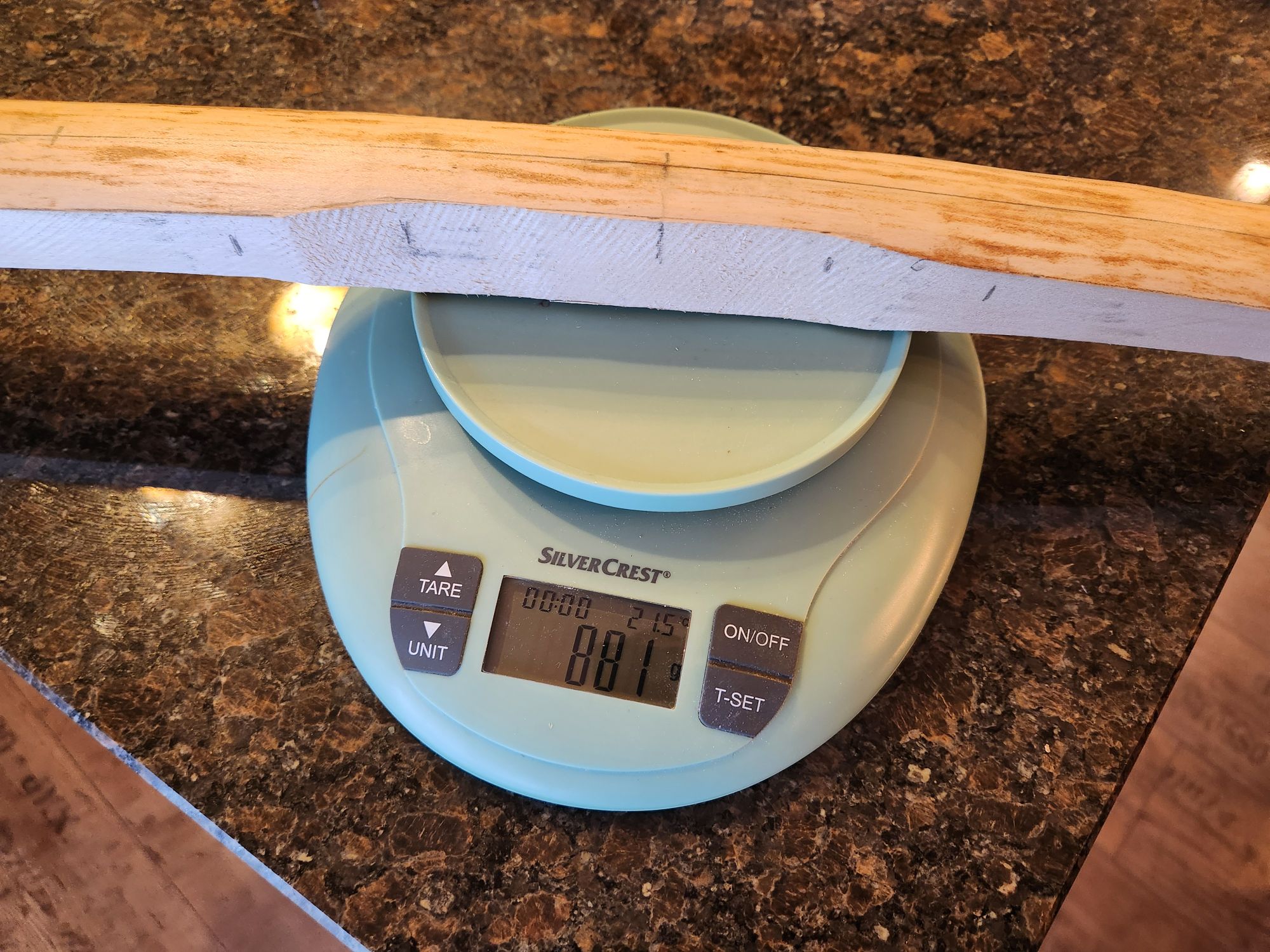

Der Hauptbogen hat in den letzten 34h 28g verloren.
Morgen hätte ich vor schon mal die Schlitze in die Enden zu machen.
