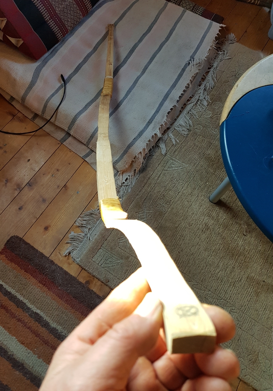

Klar, wenn Griffe und Nock overlays aus frisch geerntetem Holz sein müssen, dann muss es meine Spleiß Verstärkung auch sein...hab da noch Wacholder im Hinterkopf..

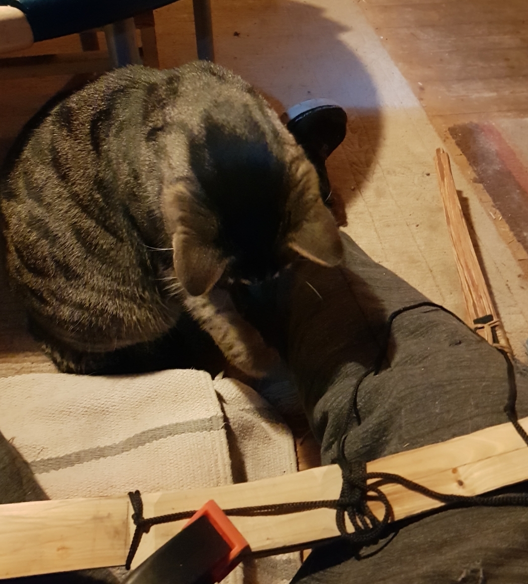

Mein Mitarbeiter hat die Knoten, wie ich, noch nicht ganz verstanden, aber schon mal der Faden durchgebissen...🙈🤣
Die seitlichen Verwerfungen versuche ich im Spleiß auszugleichen...

Meiner nimmt die Bogenbauerei eher gelassen, aufgrund der Kälte mit Indoorhaube

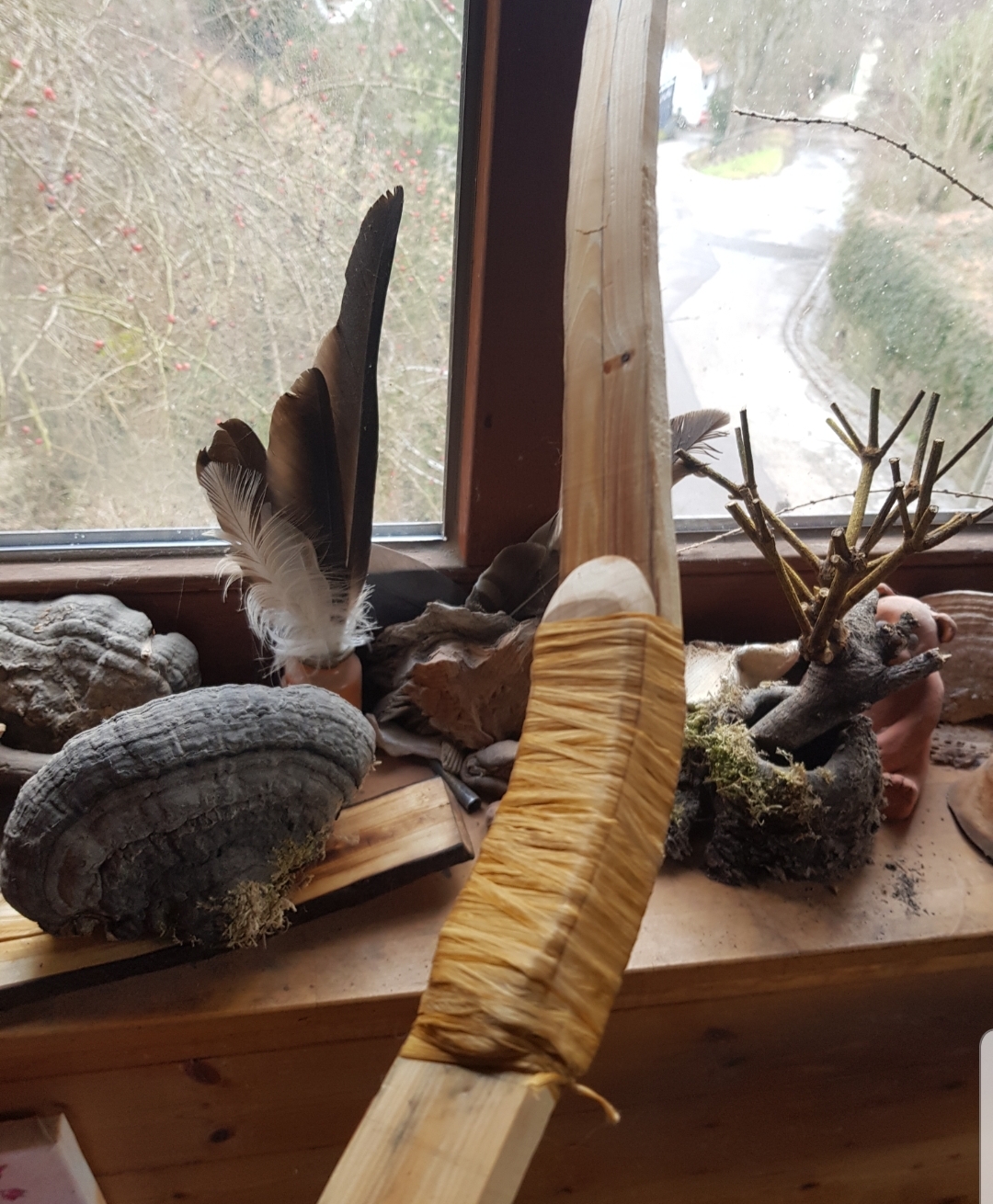

Das erste Stück Horn kam dank Neumis Hilfe gut aus der Form und hält diese auch noch! Danke! 👍🙏
Beim zweiten Stück heute morgen war ich nach Eisregen und Pferde Ausbruch wohl nicht ganz konzentriert...🙈🤣
Meine Erinnerung an die Knoten kehrt beim Üben langsam zurück

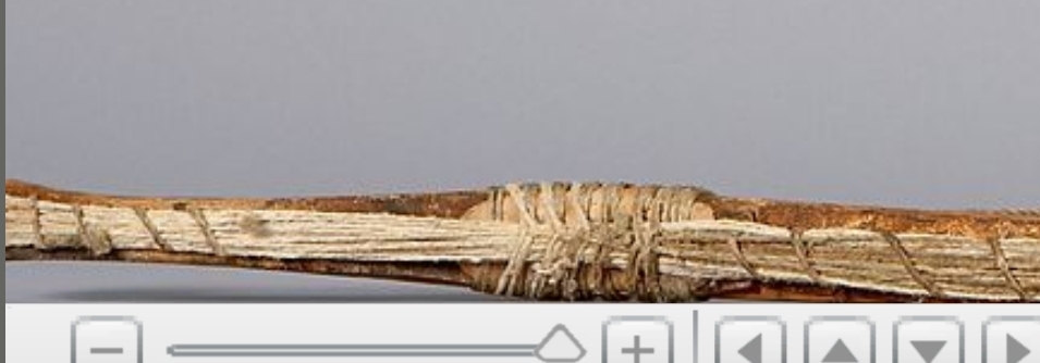

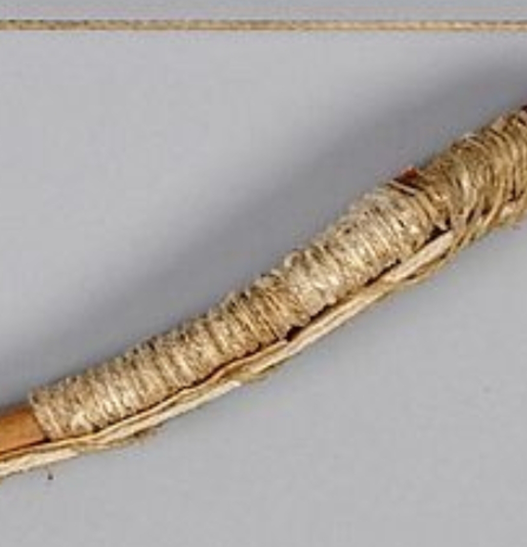

und ich habe ein Bild gefunden auf dem die Form der Verstärkung schön zu erkennen ist...😊

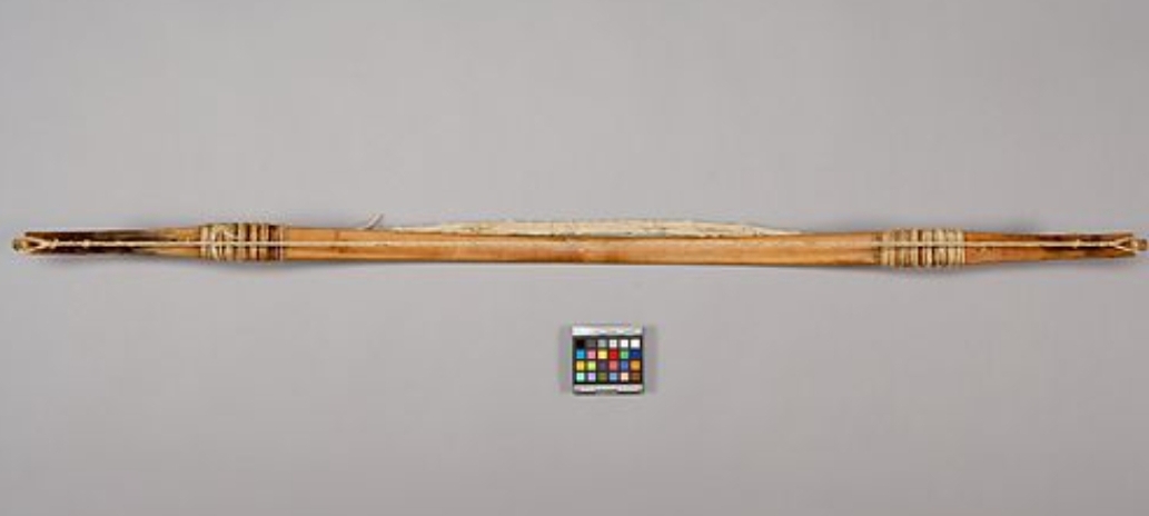

und noch was habe ich entdeckt, was der Größe meiner Rohhaut sehr entgegen kommt, nämlich dass die Robben Rohhaut bei den Originalen nicht zwangsläufig durchläuft...😊

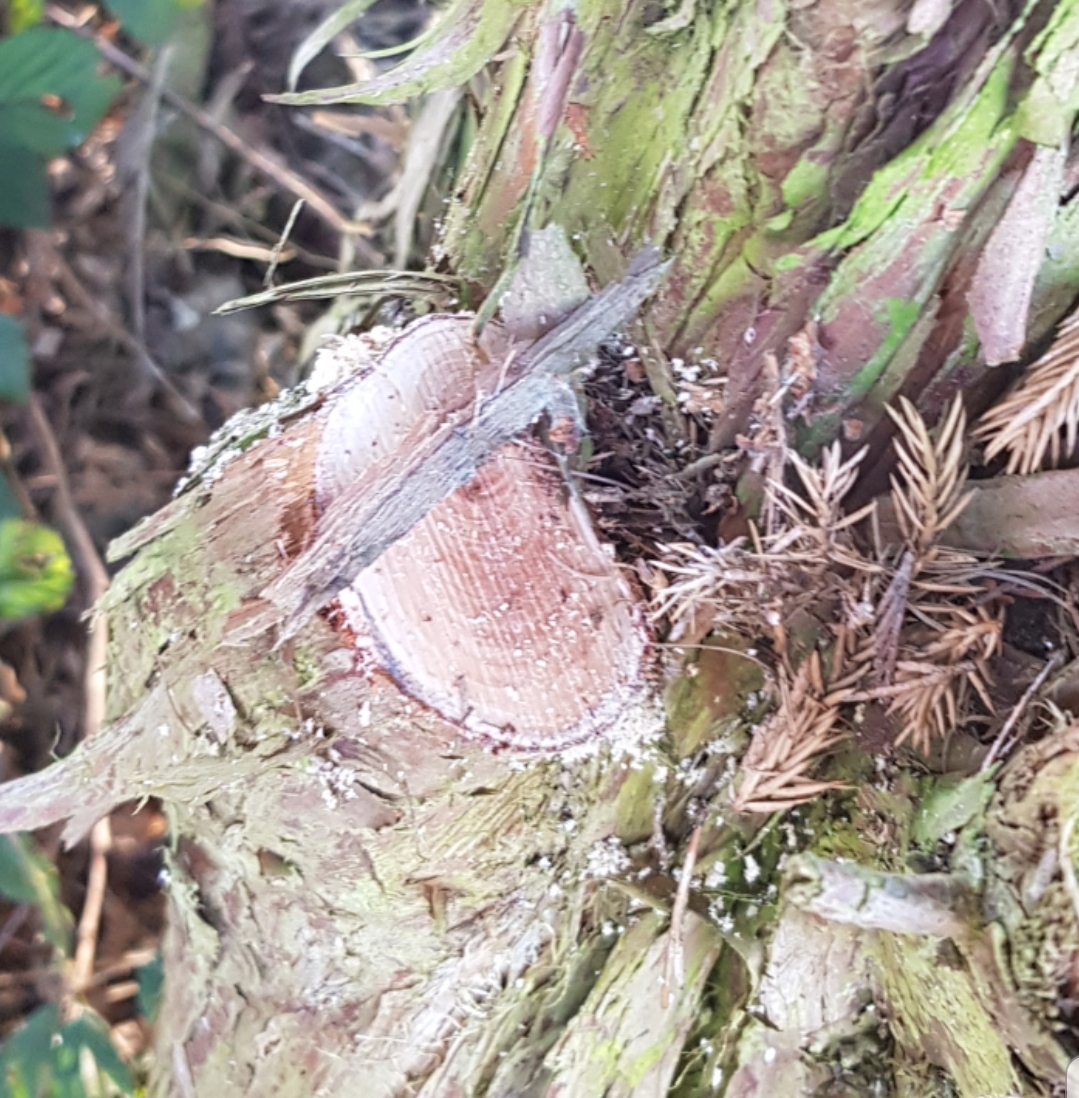

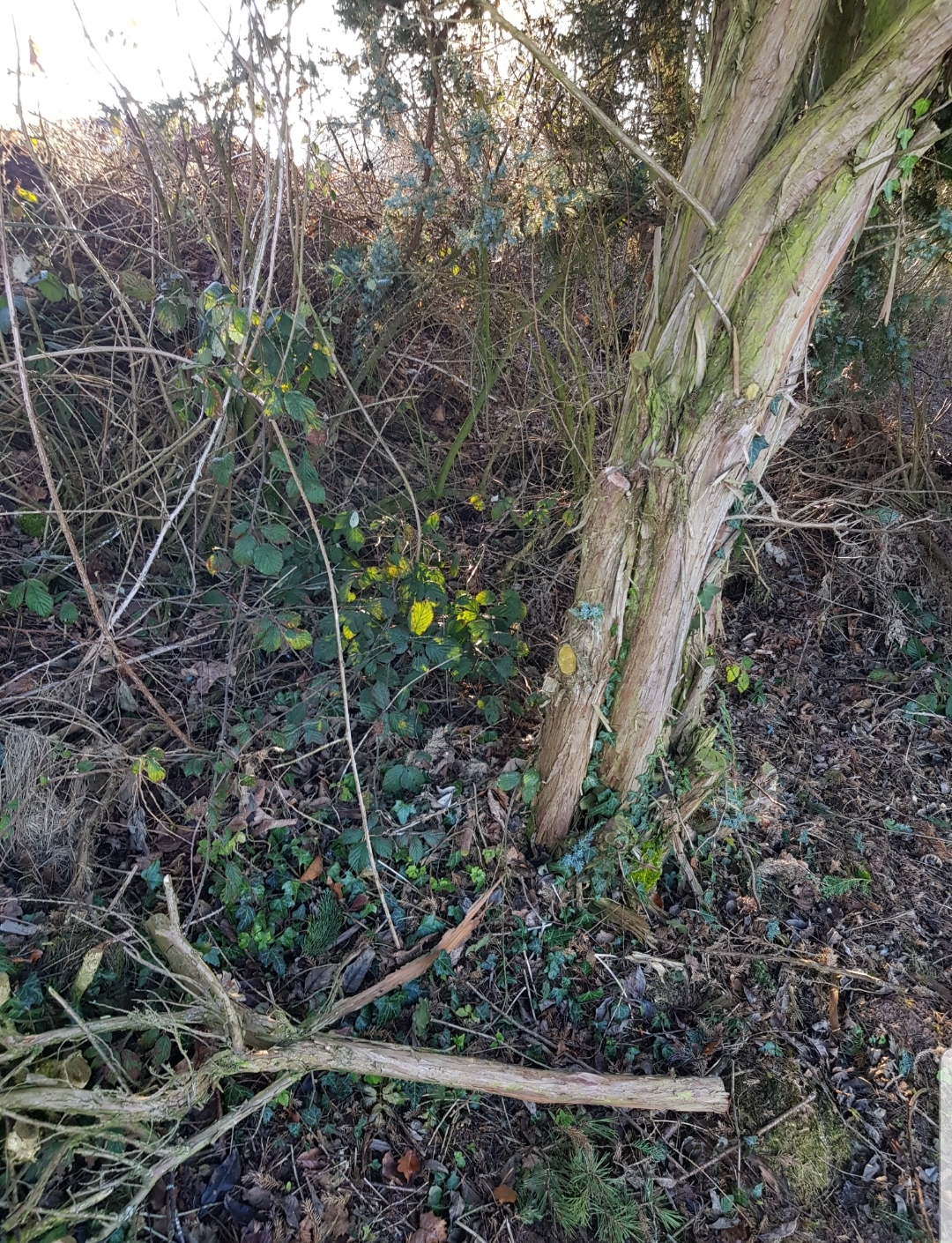

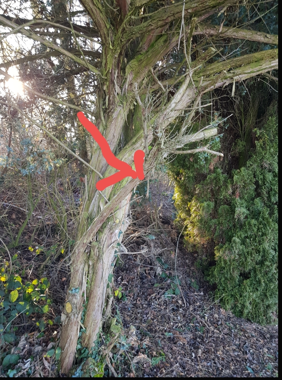

Damit ich die Eibe durch frisch geerntetes Holz ersetzen kann, war ich heute auf dem heiligen Berg in meiner Nähe, vom dort gepflanzten Wacholder konnte ich einen geschnittenen Ast ohne Nadeln entfernen, ohne schlechtes Gewissen...

Mein Rahmen verzieht sich ebenfalls zur Seite, ich muss genau überlegen wie ich die Spleiße verändern muss um das auszugleichen....mussten die Inuit offensichtlich auch, wenn ich die Abbildungen der Einzelteile betrachte..

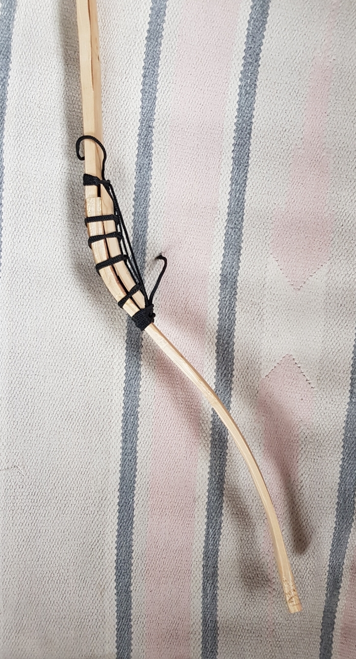

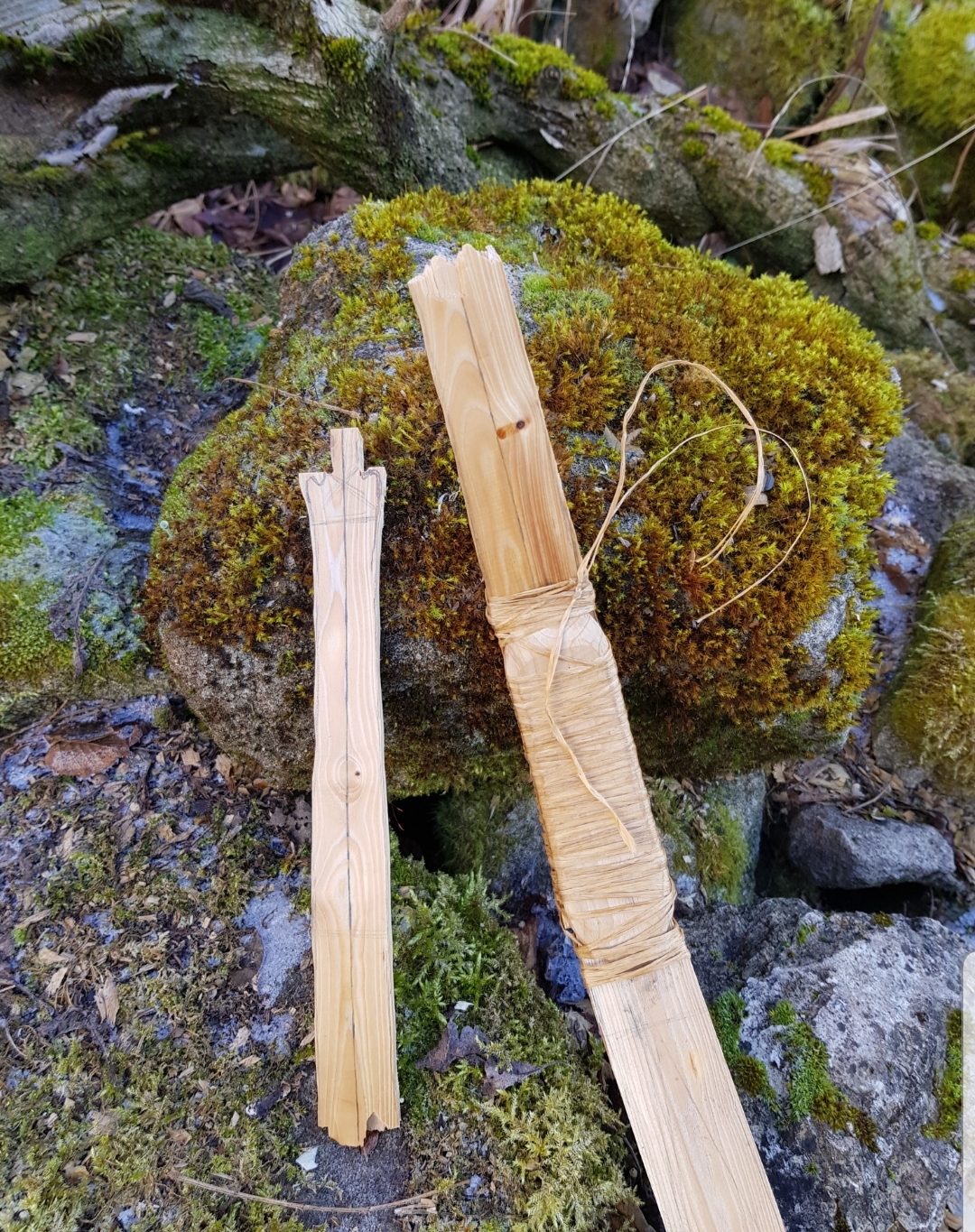

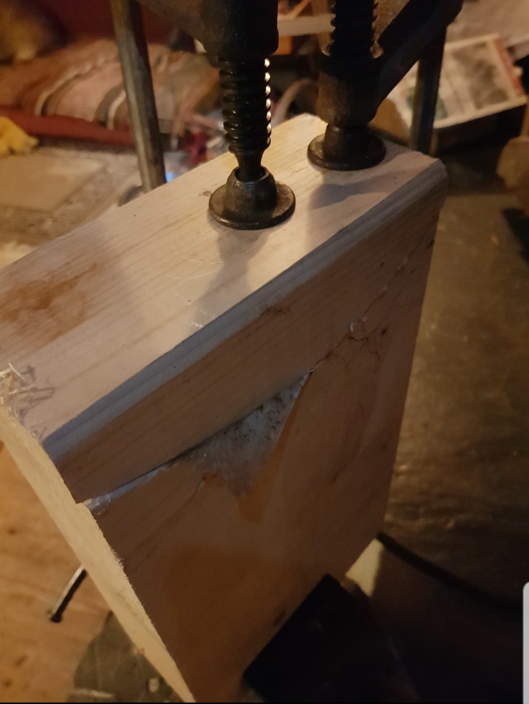

Erster Tillerversuch ohne Kabel kam nicht weit...
ich denke, dass Fichte zu wenig zugfest ist um ohne Kabel vorzutillern
Also müsste das Kabel so angebracht werden, dass es eine Material Wegnahme am Bauch ermöglicht...und siehe da, das ist bei den Originalen auch der Fall...

Ach man... du hast es nicht leicht :-[
Hast du noch Ersatz?
274 m | Selfbow 50#
Beiträge: 8941
Hat gedankt: 1230 Mal
Hat Dank erhalten: 213 Mal
Re: Saplingbow 17, 2025, benzi, Fichte
Holz habe ich genug, die Zeit reicht auch zum trocknen, einzig die Motivation könnte etwas besser sein...

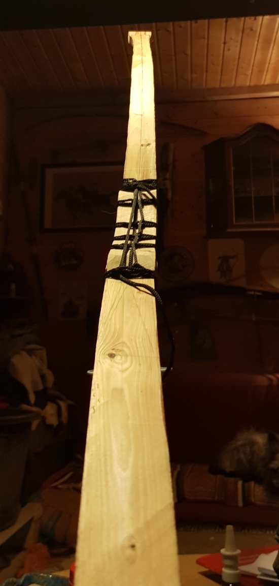

Ach und das Bild:
Da das Kabel hinterm Bogen zu sehen ist: denkst du nicht, dass bei dem gezeigten Bogen Wicklungen fehlen?
Ich könnte mir vorstellen, dass die Inuit ihr Material so sorgfältig auswählten und ihr tradiertes Wissen so fundiert war, dass Tillern vielleicht entfallen konnte und mit kleinen Fehlern in Ermangelung von Material gelebt wurde?
Der Mangel an Material kann aber auch Gegenargument sein: dass Holz so kostbar war, dass sie nix dem Zufall überließen und extra genau tillerten... und eine Methode hatten, das Kabel tillerzeitlich reversibel zu fixieren.

Oje, das ist schade!, aber noch ist genug Zeit. Den Bogen ohne Kabel tillern ist keine gute Idee. Ohne Kabel geht das nur mit aufgeklebtem Rohhautbacking.
Das Endteil kannst Du ja schnell ersetzen. Auf einer Form nass mit Hitze vorbiegen und ab ins Backrohr, am nächsten Tag einspleißen. Nur 2 Tage verloren.
Also Hände aus der Hosentasche😉👍🍄
