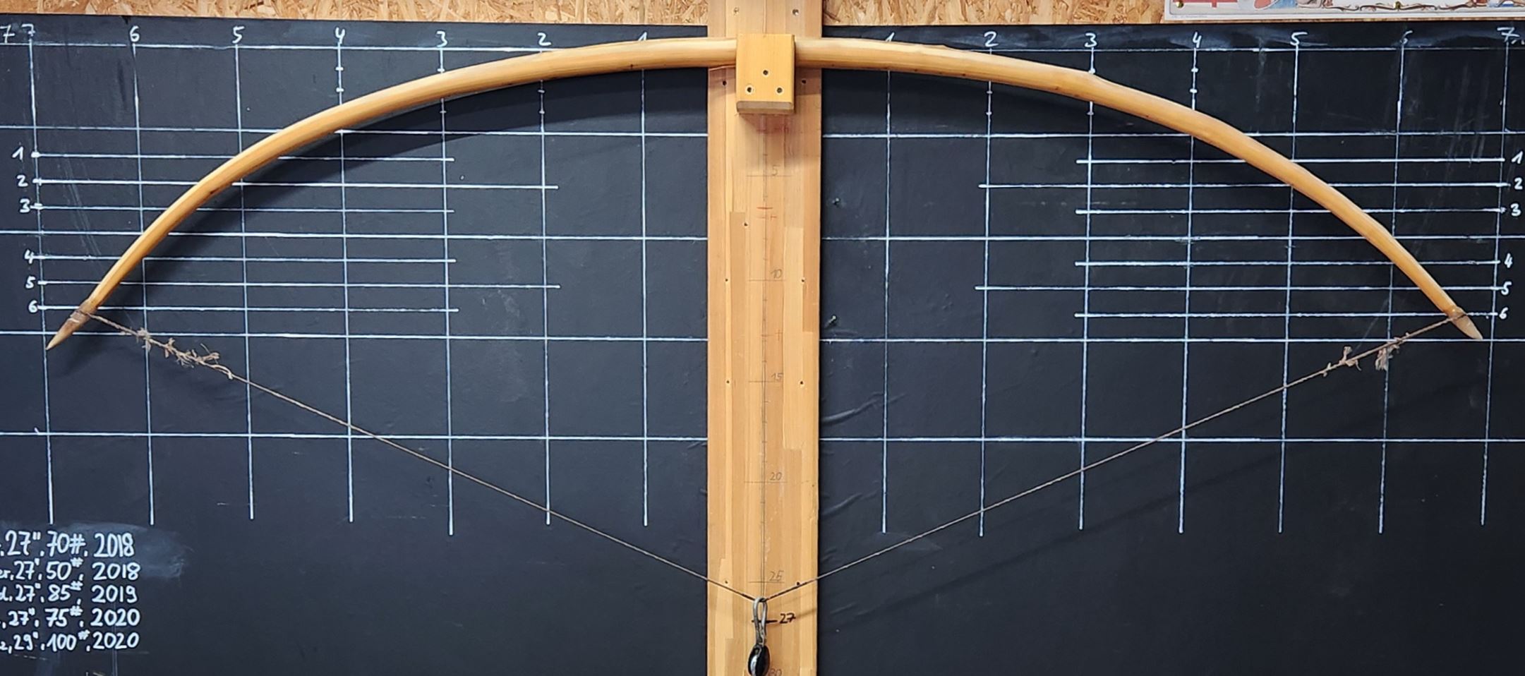

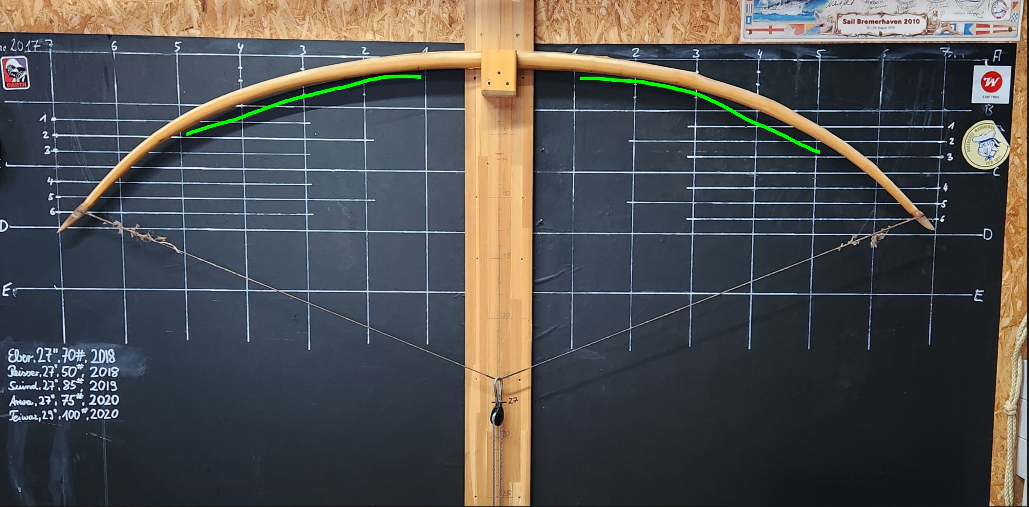

fka hat geschrieben: 24.07.2024, 13:26 Ja rechts ist ein bisschen stärker, wenn links oben ist, dann sollte das aber passen.
Ich persönlich würde von 2,5 bis 4 nochmal bisschen was machen, da ich den Bereich um 1 herum als leichte Schwachstelle wahrnehme.
Wie viel # hat er denn jetzt bei 24,5"?
Du meinst 2,5 bis 4 auf linker Seite?
Er hat jetzt ca 96# bei 24,5"

fka
Beiträge: 1003
Hat gedankt: 101 Mal
Hat Dank erhalten: 87 Mal
Re: Tiller Eibe Ziel 100# bei 27"
Beitrag von fka »
Wolfric hat geschrieben: 24.07.2024, 13:28 Du meinst 2,5 bis 4 auf linker Seite?
Genau

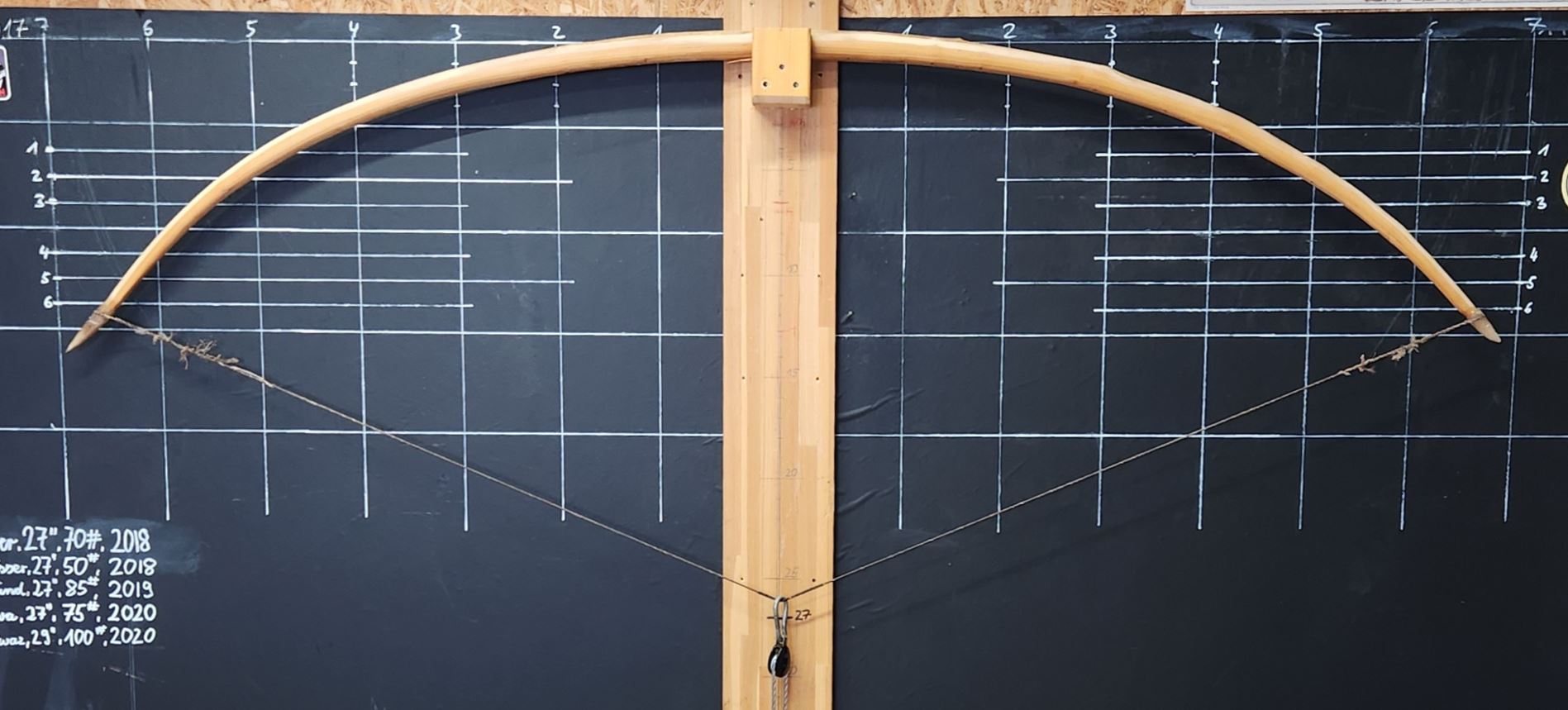

fka hat geschrieben: 24.07.2024, 13:32
Genau
Done...
Soweit bei knapp 25"
Bei links 3 evtl. noch zu stark?
Ist immer noch ein Brocken - Fitnessstudio brauch ich nicht ;D
"Geh gleich zum Schmied und ned zum Schmiedl!"
fka
Beiträge: 1003
Beitrag von fka »
Links 2,5 bis 3,5

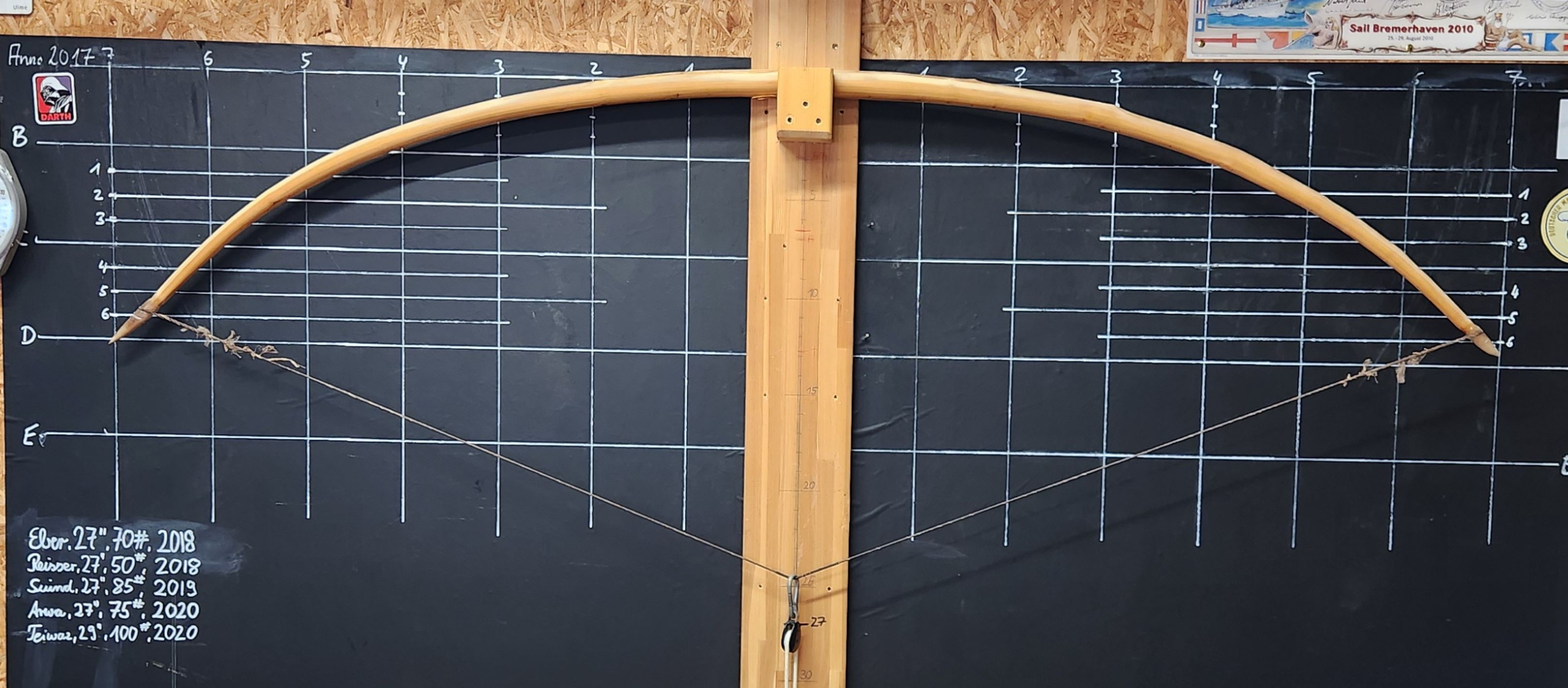

fka hat geschrieben: 24.07.2024, 15:07 Links 2,5 bis 3,5
25"
nochmal 2,5 - 3,5 oder?
fka
Beiträge: 1003
Beitrag von fka »
Ja

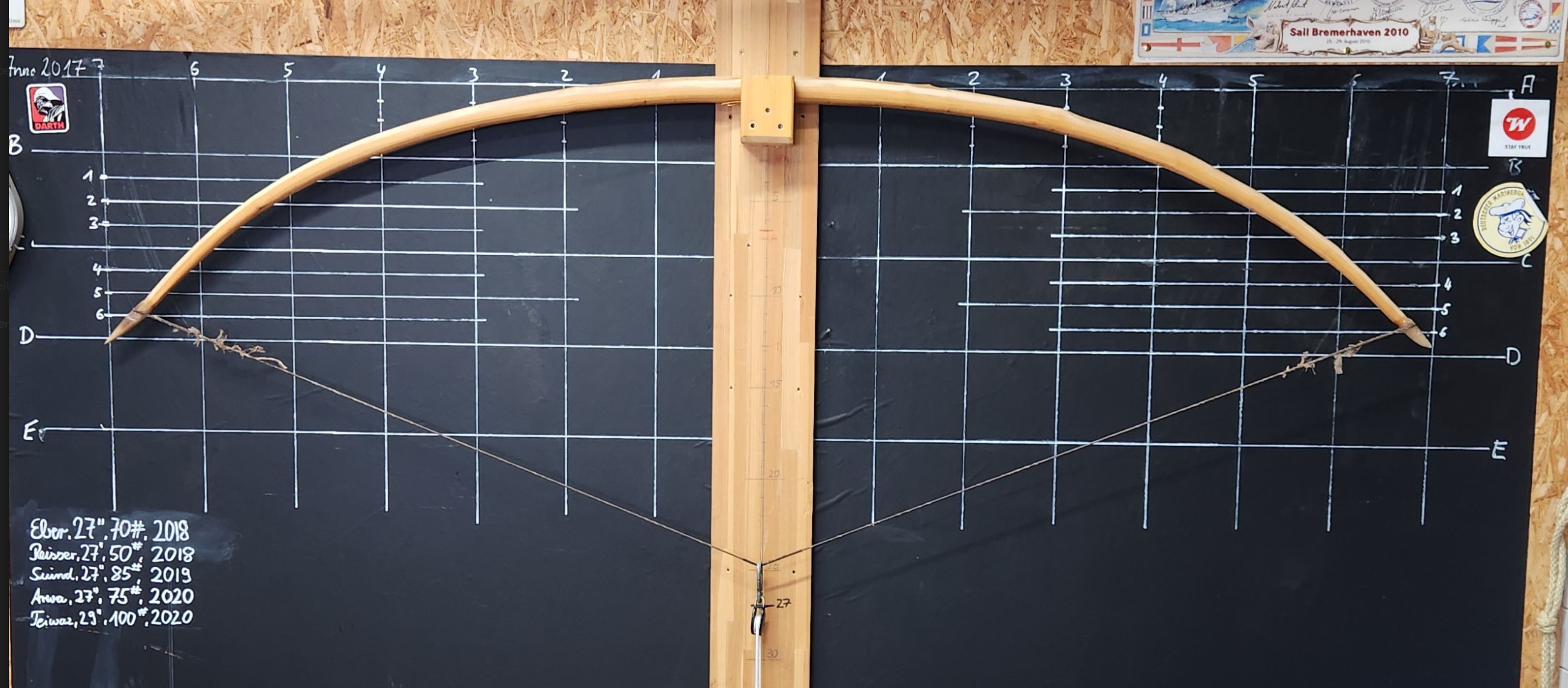

Beitrag von Wolfric »
Jawohl... es wird...
25"
links bei 3 noch etwas?
Wenn ich jetzt noch ein paar Pfund schwächen will - gibt es Stellen auf die ich unbedingt achten soll?
fka
Beiträge: 1003
Beitrag von fka »
Ja um den Bereich bei 3 ist es nach wie vor etwas steif.

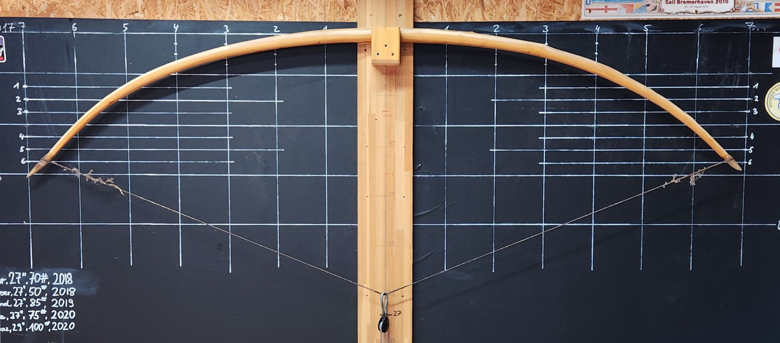

Ich würde vor dem weiteren Tillern mal versuchen ein paar Pfeile fliegen zu lassen falls das bei dem aktuellen Zuggewicht schon umsetzbar ist.
274 m | Selfbow 50#
Wolfric
Beiträge: 239
Registriert: 12.09.2016, 08:11
Hat gedankt: 16 Mal
Hat Dank erhalten: 7 Mal
Danke Euch beiden!
Also so sieht er nach 20 Pfeilen bei ca. 20"-22" Auszug aus.... bei 20" hat er bereits 85+# was mein aktuelles Limit ist.
Bei 25 Zoll hat er die 100#... die sollte er ab 27" mit etwas Sicherheitszuschlag bei 29" dann ungefähr haben?!
Hab bei links 3 noch ein wenig geschabt.

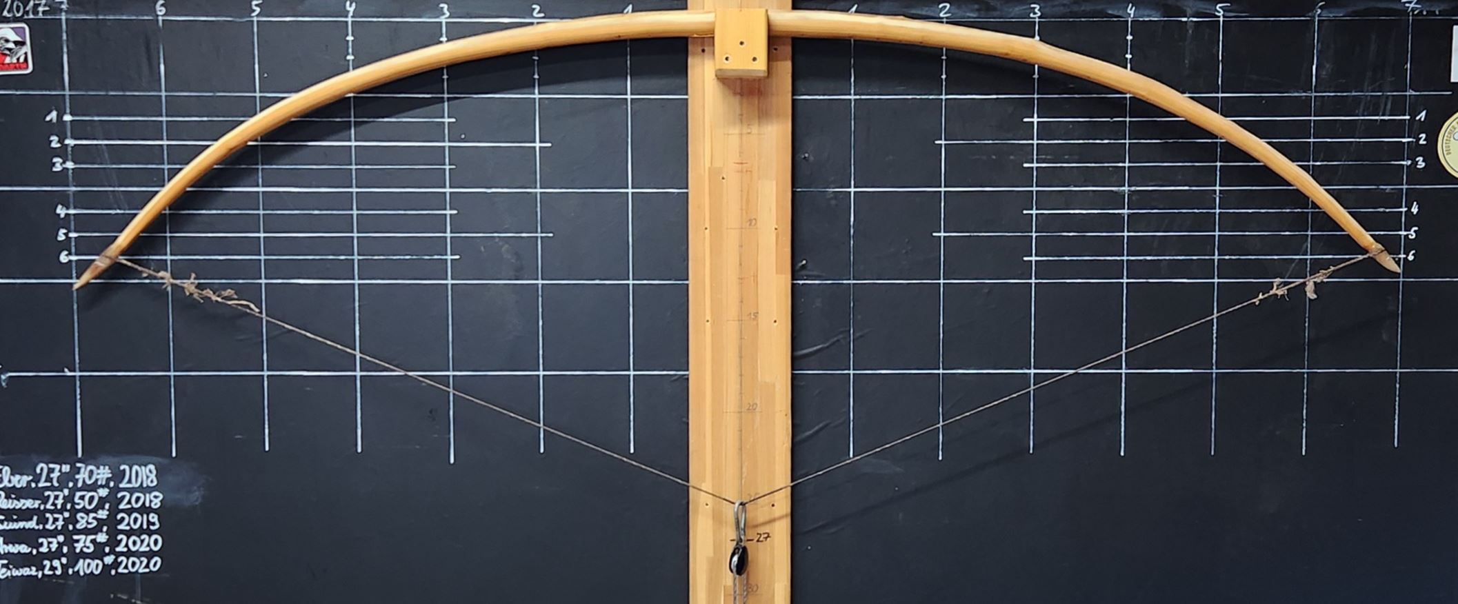

Wenn ich den Bogen jetzt noch um ein paar # leichter machen will...
würde ich bei grün gleichmäßig jeden WA ca. 10 mal schaben.
Wolfric
Beiträge: 239
Hat gedankt: 16 Mal
Nun bei 26"...
es wird spannend - Biegung find ich ganz i.O. Evtl. ist links als oberer WA zu stark?
Beiträge: 2577
Hat gedankt: 226 Mal
Hat Dank erhalten: 337 Mal
Ja der Tiller gefällt mir jetzt gut. Den linken etwas zu schwächen kannst du machen. Das Ziel ist nahe... :o

Bogenbas hat geschrieben: 25.07.2024, 14:07 Ja der Tiller gefällt mir jetzt gut. Den linken etwas zu schwächen kannst du machen. Das Ziel ist nahe... :o
Ok... ja, dann mach ich da links von 2-5 nochmal ein paar Streicher mit der Ziehklinge.
Wolfric
Beiträge: 239
Hat gedankt: 16 Mal
So... links (oberer WA) etwas abgeschwächt.
Nu kann ich auf 27" gehen oder?
