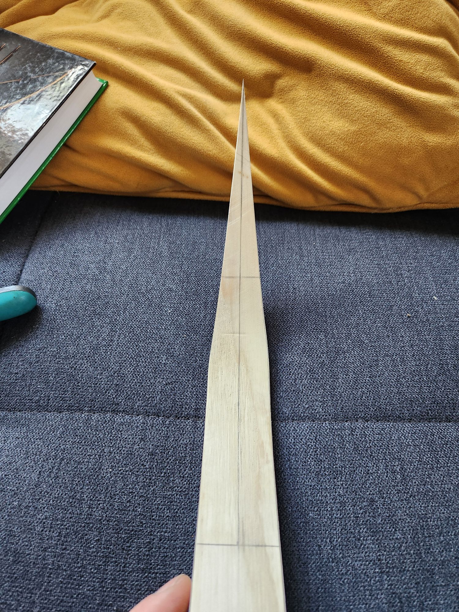

Heute hab ich mal begonnen die Spleiße an den Siyahs zu schneiden. Eigentlich mag ich ja die Japansäge für diese Arbeit total, aber manchmal kann sie einem hald auch alles kaputt machen...
Die Säge hat nen Bauch nur Seite gemacht und mir das Holzstück gespreizt. Dabei ist der Siyah der längs nach eingerissen. Ich hab dann erstmal den anderen gemacht, der ist top geworden. Jetzt stellt sich die Frage ob ich den Spalt etwas aufspreizen und Epoxy einfönen soll oder lieber gleich neu machen. Denn ich hol heute die frischen Escherohlinge ab. Die könnte ich ja dann zuschneiden und im Backrohr trocknen wie es Chirurg immer beim Sap macht. Dann würde ich aber gleich beide neu machen.

Oder vielleicht kann ich das frische Holz gleich Nass biegen und dann wie bei den anderen auch mit der Schnur und dem gezahnten Stock in Form halten während es trocknet.

Wenn Du sie eh neu machen willst und frisches Holz in Erwägung ziehst, dann würde ich über anderes Holz nachdenken... Leichter und besser zu biegen..

Für mich ist das gerade eine totale Ausnahmesituation dass ich an frisches Holz komm dass so gerade und Astrein ist.

Ich hab gestern gleich ein Stück der frischen Esche wieder zu Siyahs verarbeitet, gedämpft und gebogen. Diesmal haben sich keine Fasern gehoben
@benzi: Danke fürs Angebot. Vielleicht komm ich ein anderes mal darauf zurück.
