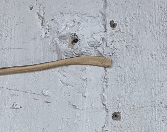

Das Biegen hat nicht so dolle geklappt

Du musst das Blech so festklemmen, dass es Zug aufnimmt.

Solche Schäden lassen sich auch vermeiden, wenn man den Bauch im Biegebereich auf einen durchgehenden Ring bringt. Bei dir hats ja sauber entlang eines Rings geknackt.

Ja das Eisen muss beim Biegen ganz eng anliegen, Biegen ist immer ein Risiko aber mit etwas Epoxy und einer Zwinge ist das schnell repariert.

Genau so wie Thomas und indie12 schreiben, ich hab das nicht wegen der Optik oder zur Leistungssteigerung gemacht , sondern um den Auszug zu verlängern.
Indie12 hat geschrieben: ↑22.01.2024, 19:12
Ich habe das so verstanden dass die Recurves Wege des Sehnenwinkels für notwendig erachtet wurden.
Jo, eigendlich weiß ich das mit dem durchgehenden Ring. Aber theoretisch wissen und machen sind dann manchmal zwei verschiedene Sachen.
An dieser Stelle hatte ich beim biegen noch eine zweite Zwinge. Die hab ich abgenommen um den Bruch besser zu sehen.
Aber besser am Bauch den Bruch als am Rücken
