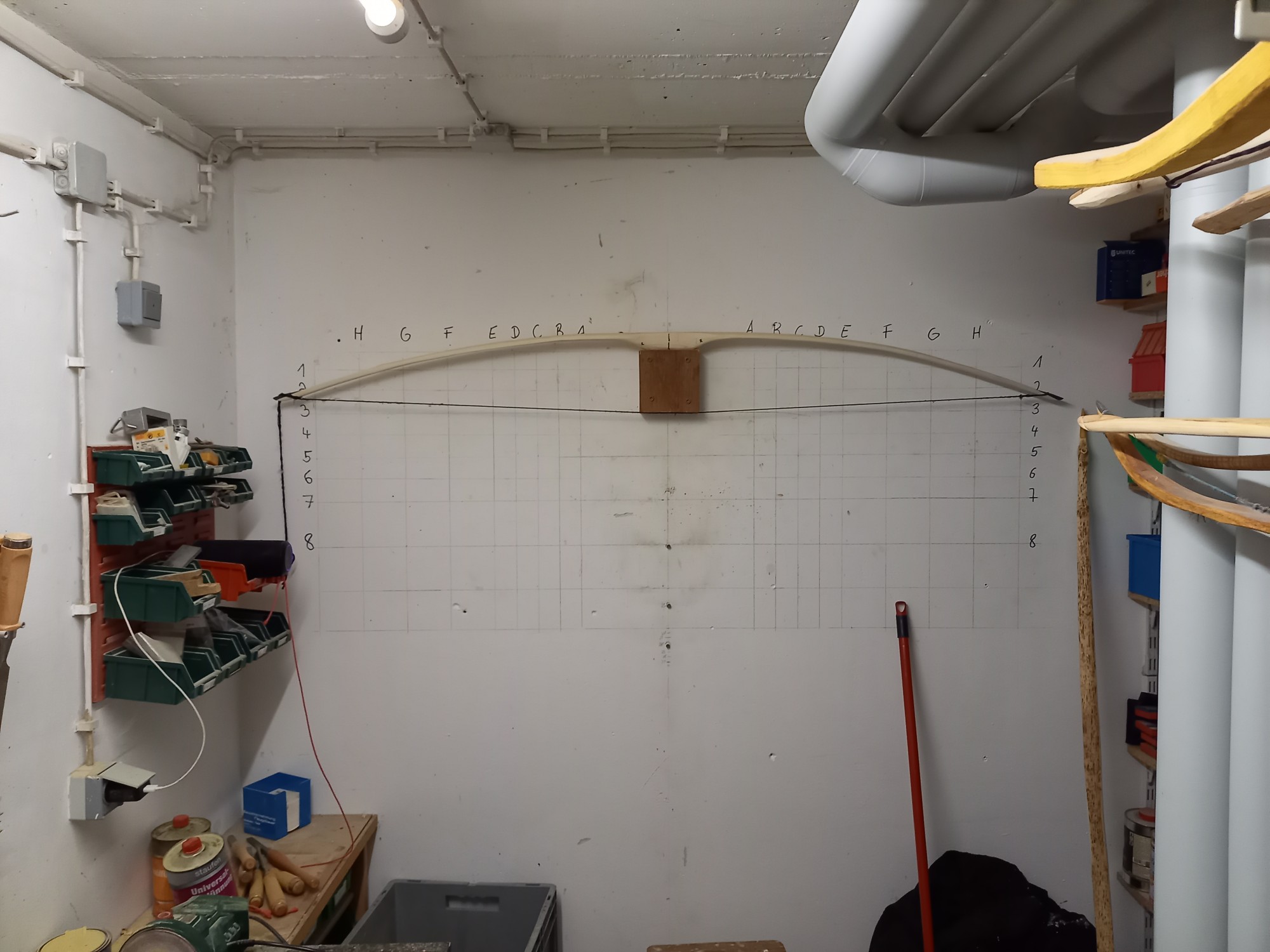

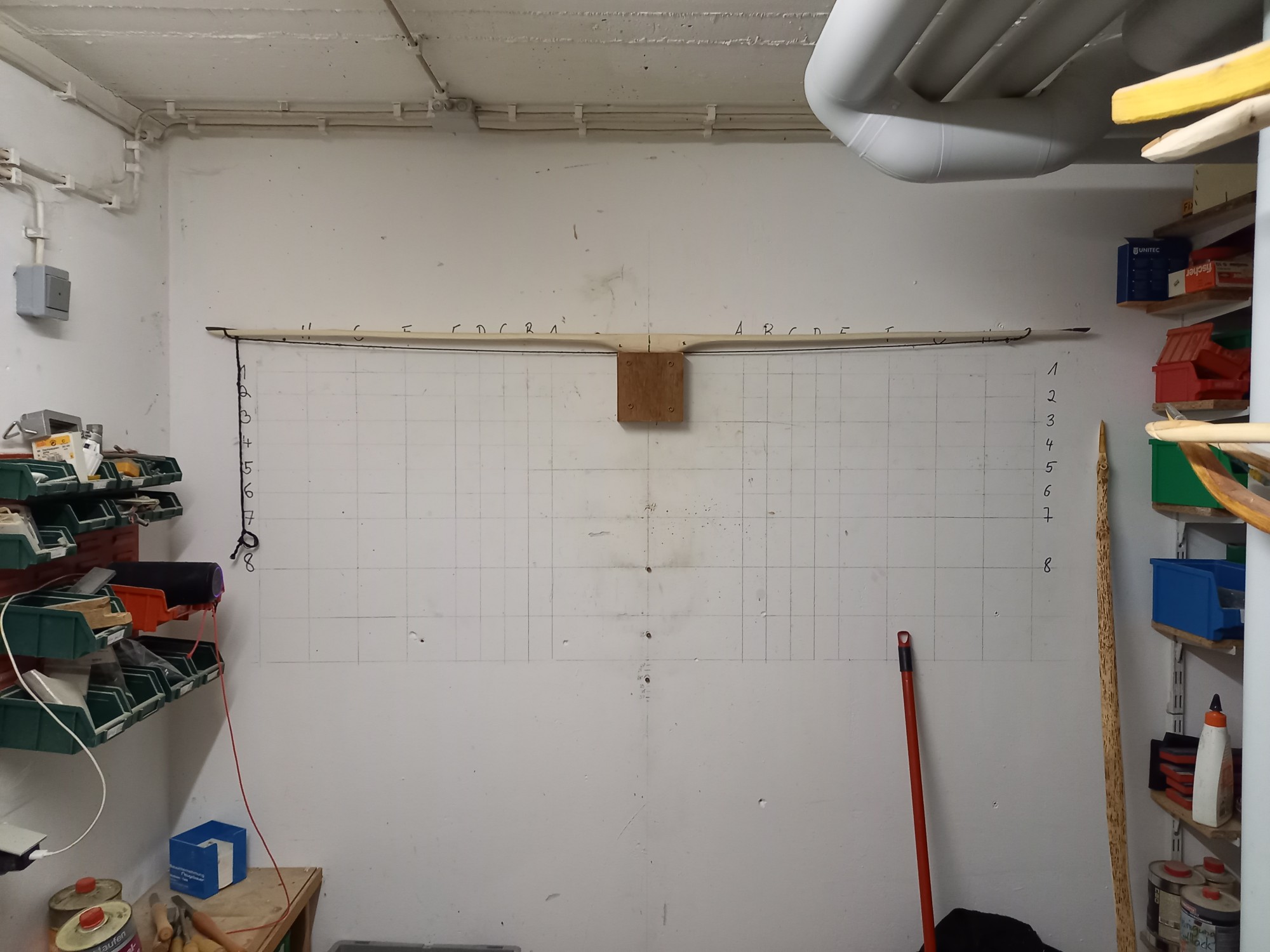

ESCHE
Hab mal angefangen zu tillern.
An Gewicht hat er in den letzten 2 Tagen nur noch 1g verloren.
Hab deshalb noch bissle piano gemacht und bin nur bis 18"Auszug gegangen um Set zu vermeiden.
Hier die 3 Bilder vom Anfang:
2Std später hatte er noch seine steifen Stellen, aber ich war müde
Momentanes Zuggewicht liegt bei 34#@18".
Schau jetzt mal ob er noch ein paar Gramm verliert.

Sieht gut aus, die letzten Drittel der WA Richtung Tips sind noch etwas zu steif.

ESCHE
War gestern wieder dran.. Hat jetzt angenehme 45# bei 27".
Werd ihn am Samstag man einschießen und dann fals notwendig noch nachtillern.
Bin auch am überlegen ob ich den Bauch anschließend noch bissle temper... mal gucken
