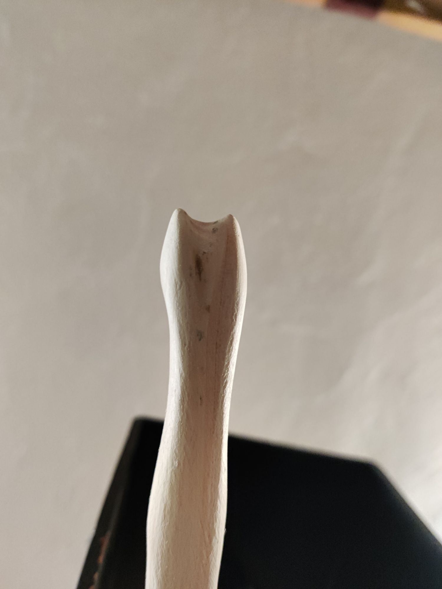

Heute hab ich die "Nocken" ausgeformt. Die Sehne ist nur zur Veranschaulichung. Da werd ich dann eine mit kleineren Öhrchen machen.

Re: Saplingbow 16, Bogenbas, Kirsche
Verfasst: 05.02.2024, 20:08
von Indie12
;D so wollte ich eine Seite meines Bastardindigos auch machen. Mittlerweile gibts aber den Ast nicht mehr, der dafür notwendig war.
Cool, dass es bei dir auf beiden Seiten hinhaut.
Denkst du, es besteht Gefahr, dass da was spaltet in der Kerbe?
Gruß Martin
Verfasst: 05.02.2024, 23:32
von Bogenbas
Indie12 hat geschrieben: 05.02.2024, 20:08
Gruß Martin
Ich denke nicht da sich die Sehne dort ja nie richtig abhebt. Somit schlägt sie auch nicht mit viel Wucht gegen die Kerbe.
Verfasst: 05.02.2024, 23:44
von Neumi
Bogenbas hat geschrieben: 05.02.2024, 19:54 Heute hab ich die "Nocken" ausgeformt.
Klasse Detail 👍
Verfasst: 06.02.2024, 09:07
von MrCanister123
Sieht sehr interessant aus:)
Bin auch gespannt. Wär ärgerlich wenn dir da die Sehne beim Schießen runterfliegt.

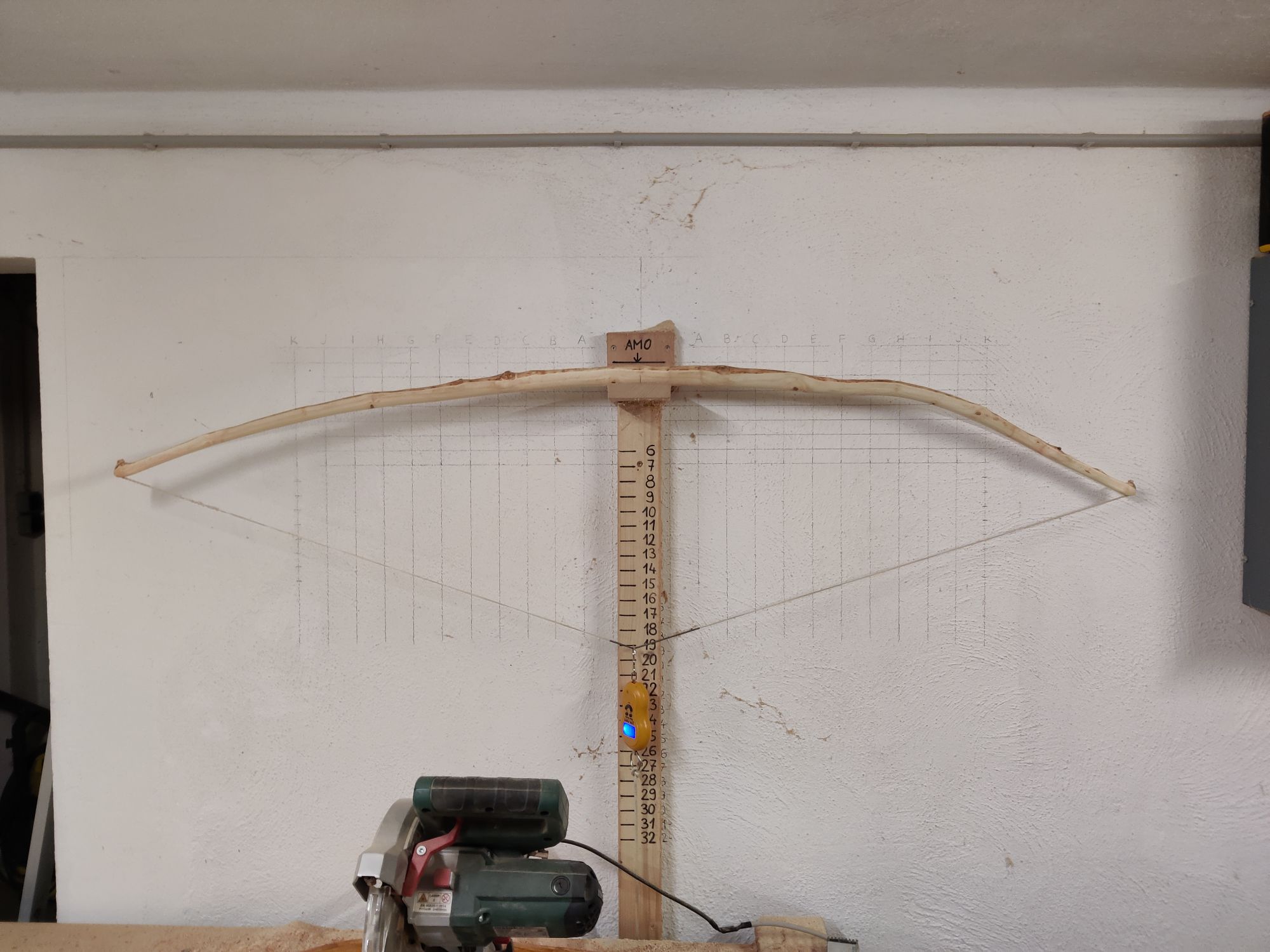

von Bogenbas
Erste Biegeversuche
@all: Danke 😊
@Basti: Das wird schon gut gehen, da mach ich mir keine Sorgen.
Verfasst: 07.02.2024, 12:45
von schnabelkanne
Der sieht noch sehr stark aus, wieviel Zuggewicht hat er momentan und wieviel soll er am Ende haben.
