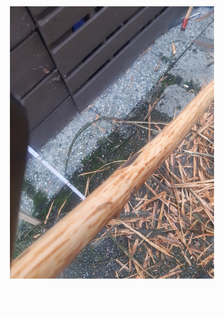

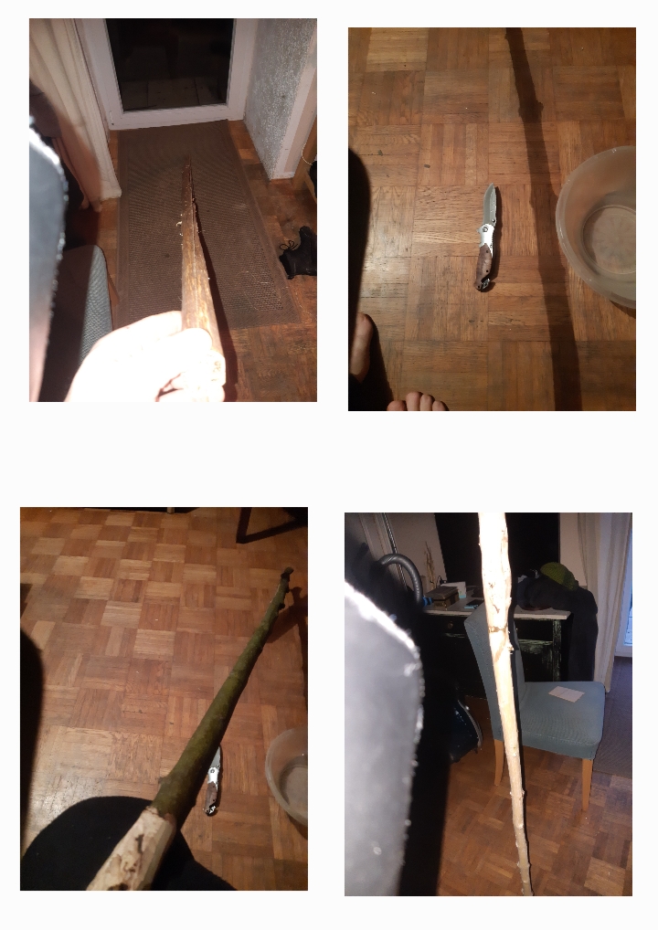

War so eingestellt habe aber nochmal hin und her geändert.

Re: Saplingbow 15, Michel in der Hütte, Bergulme, Hartriegel
Jetzt hat es geklappt
ohne Bildberschriftung und über das Handy meines Sohnes Geschick

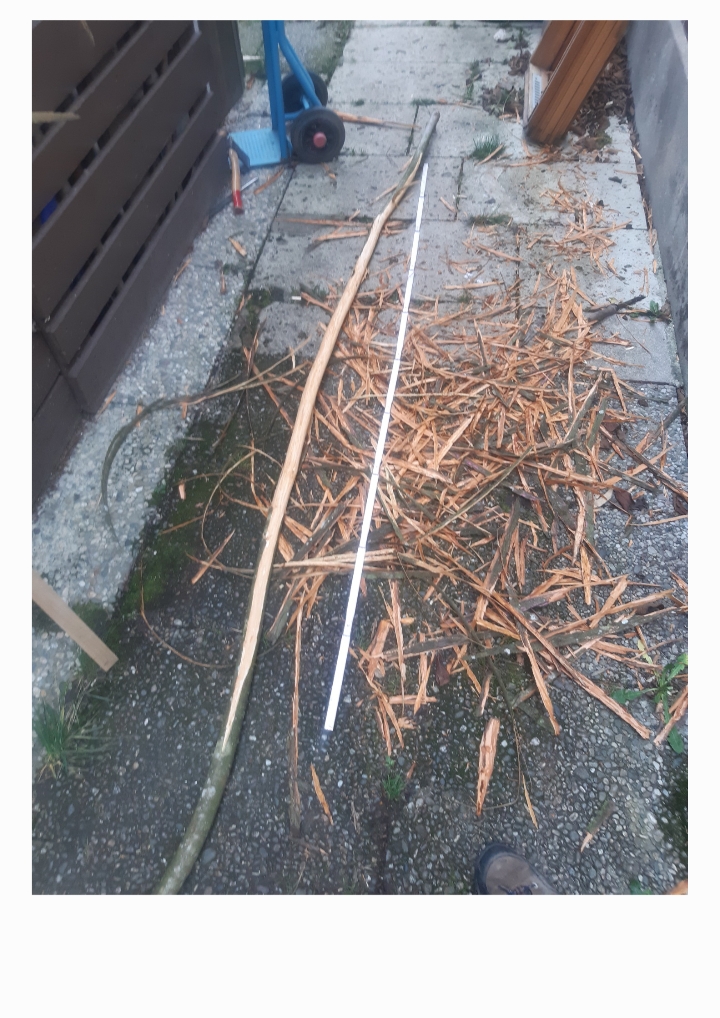

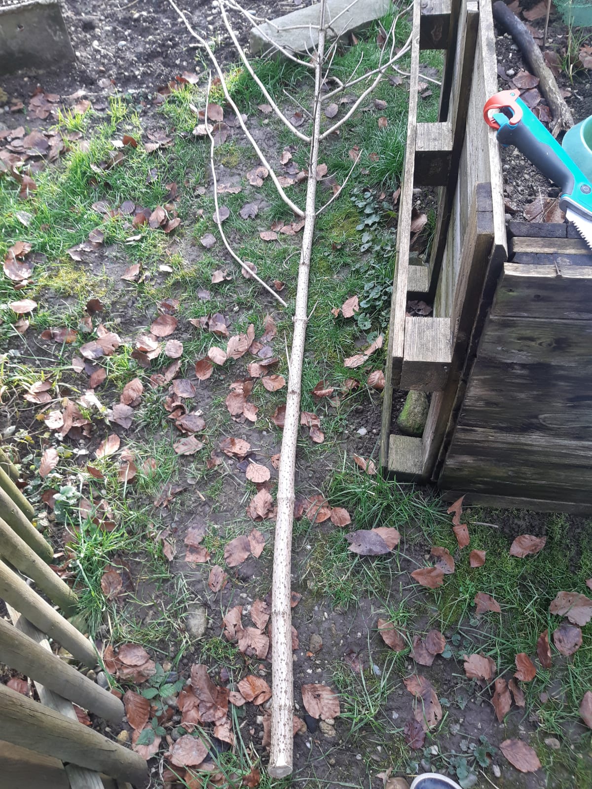

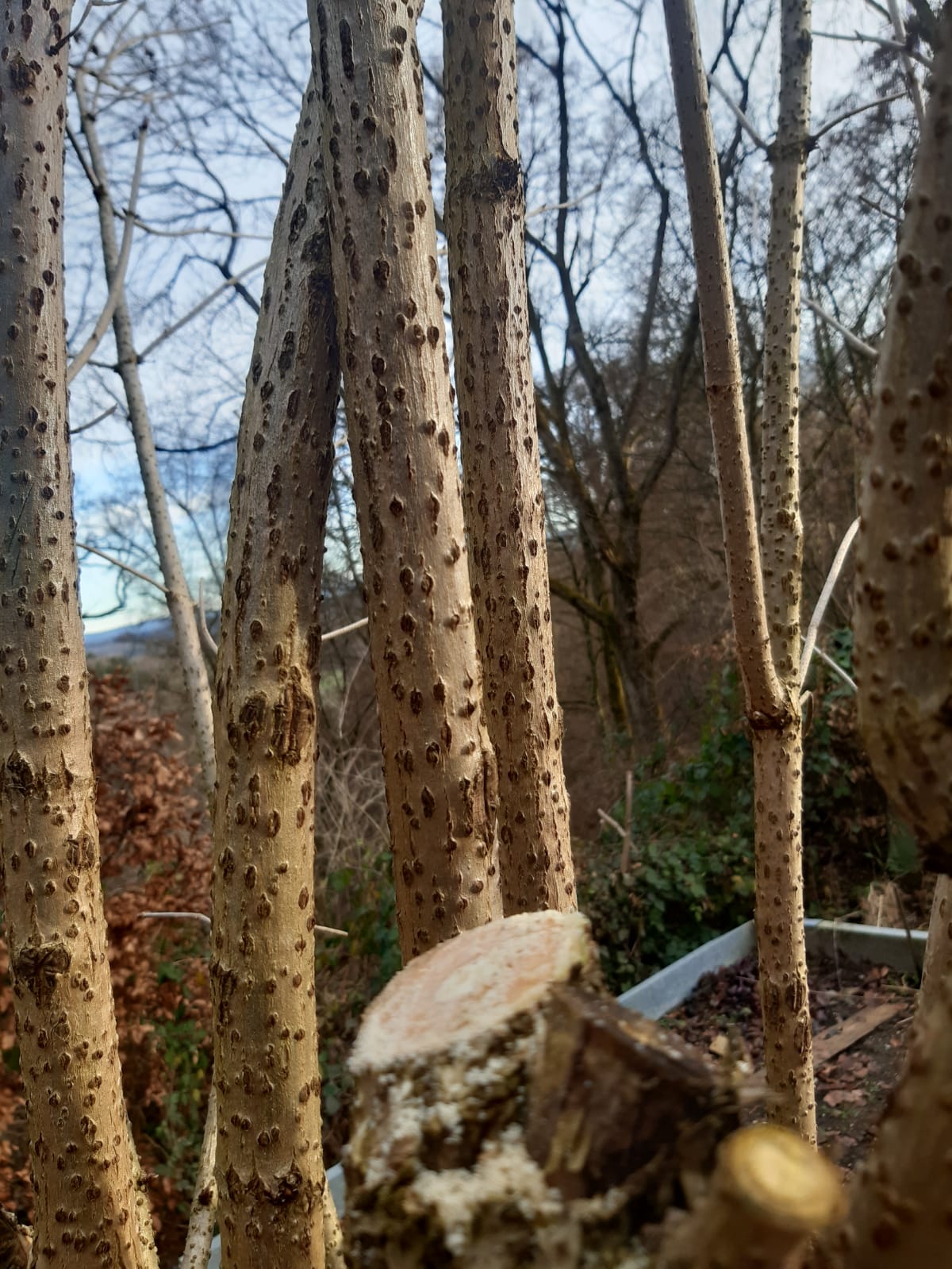

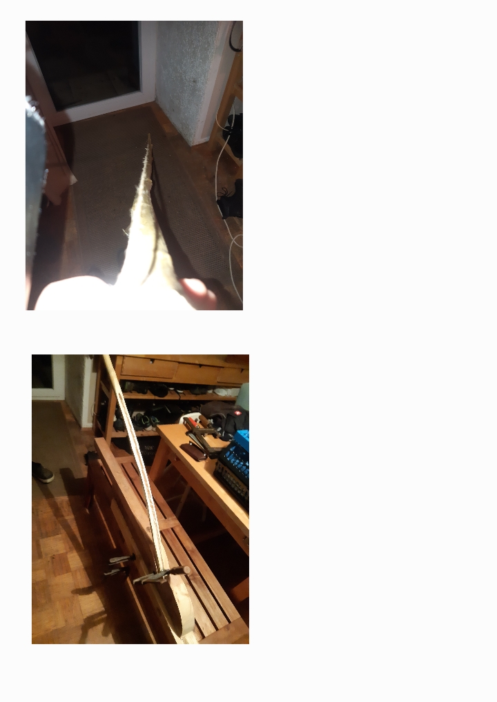

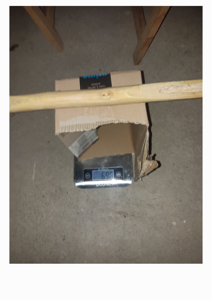

Holunder war aus dem eigenen Garten wurde oben gezeigt. Erst geerntet, Markkanal freigelegt und mit einem Pfeil rausgepoppelt. Anschließend entrindet und eingespannt. Das Bild gibt es weiter vorne. Ist auf dem Handy leider nicht mehr zu finden. Der Holunder musste draußen Schlafen.

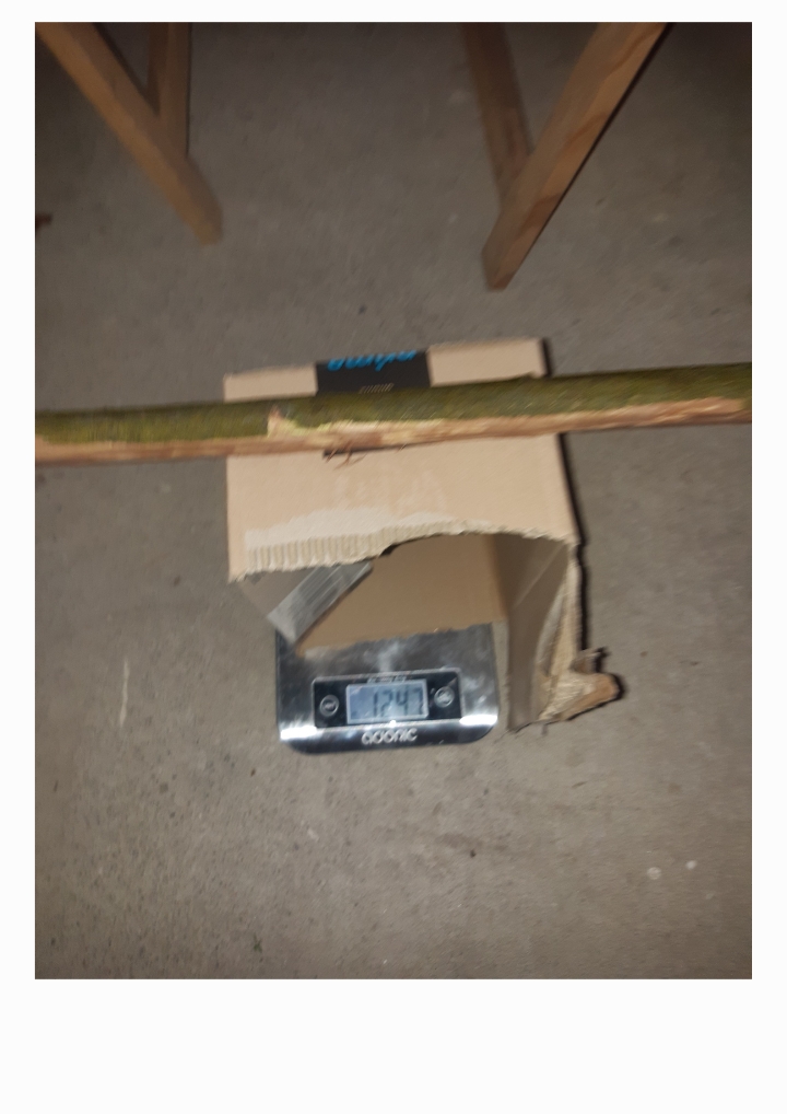

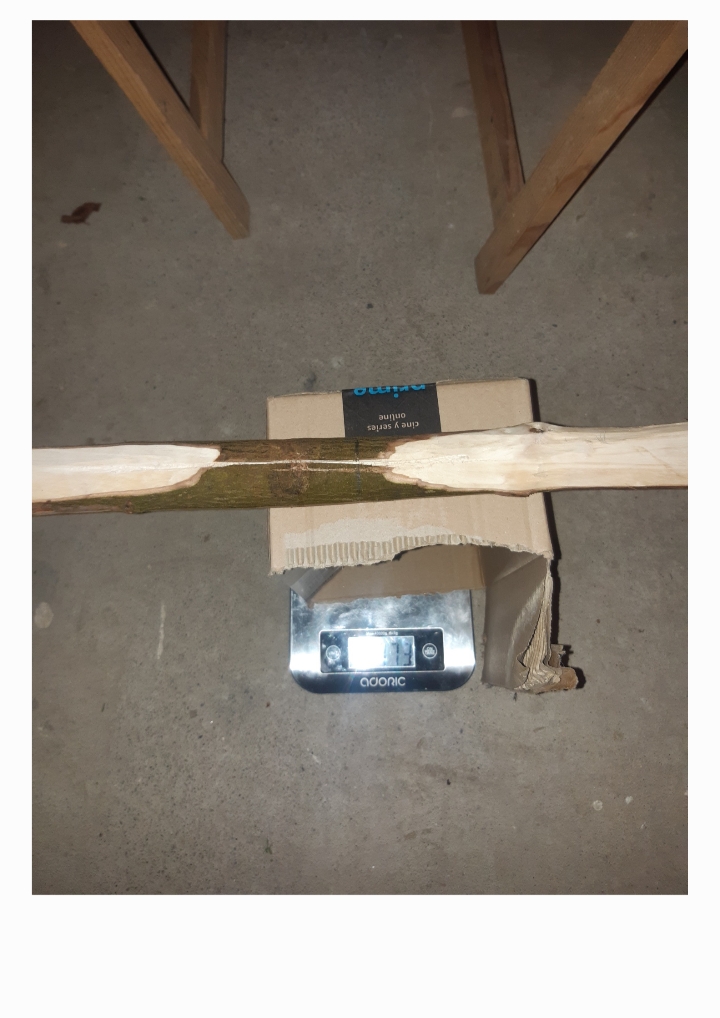

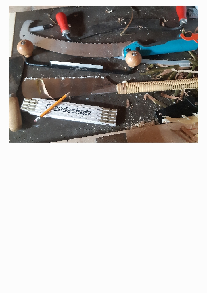

Hier noch die verwendeten Werkzeuge. Nun alle gewogen Und am nächsten Tag durfte der Holunder nach drinnen ziehen Meine Frau liebt meine Sachen im Wohnzimmer

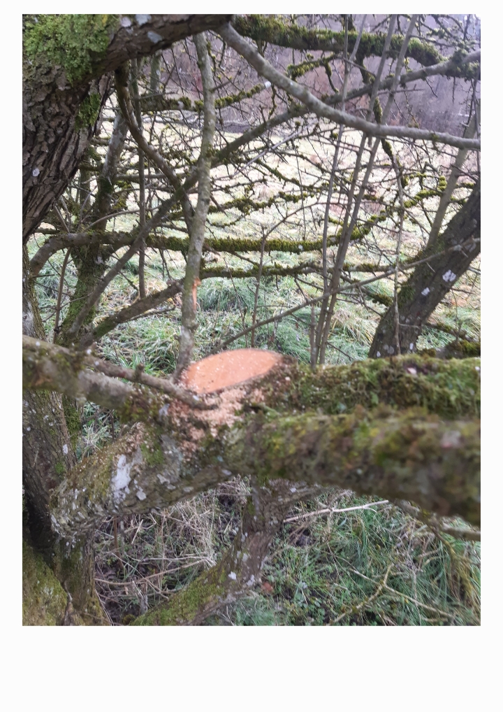

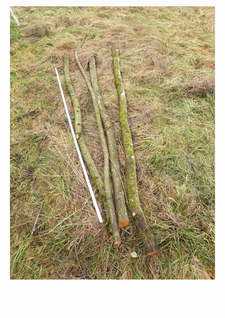

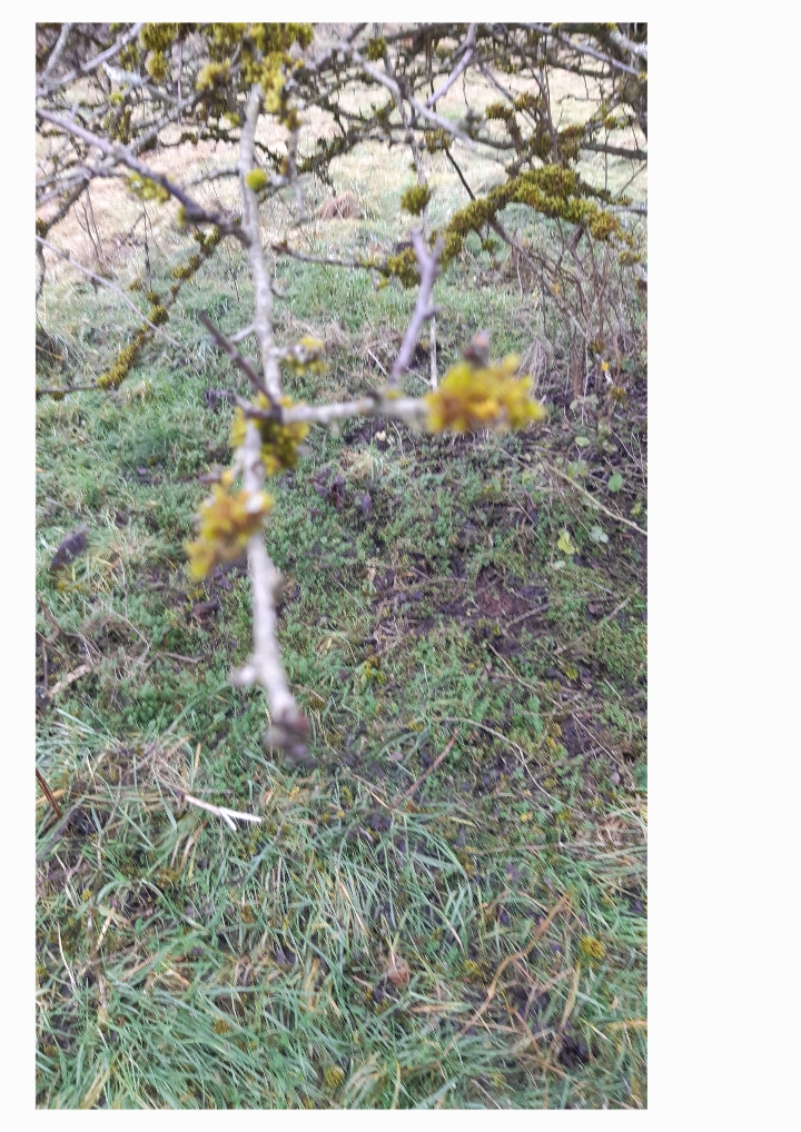

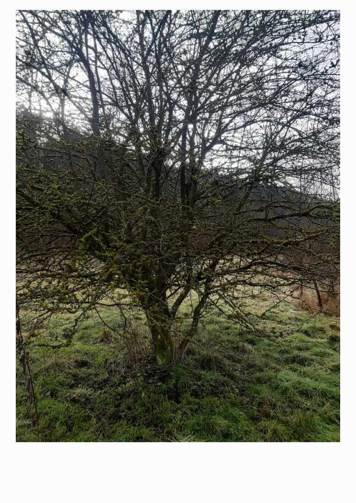

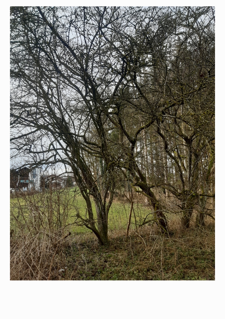

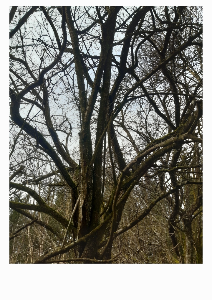

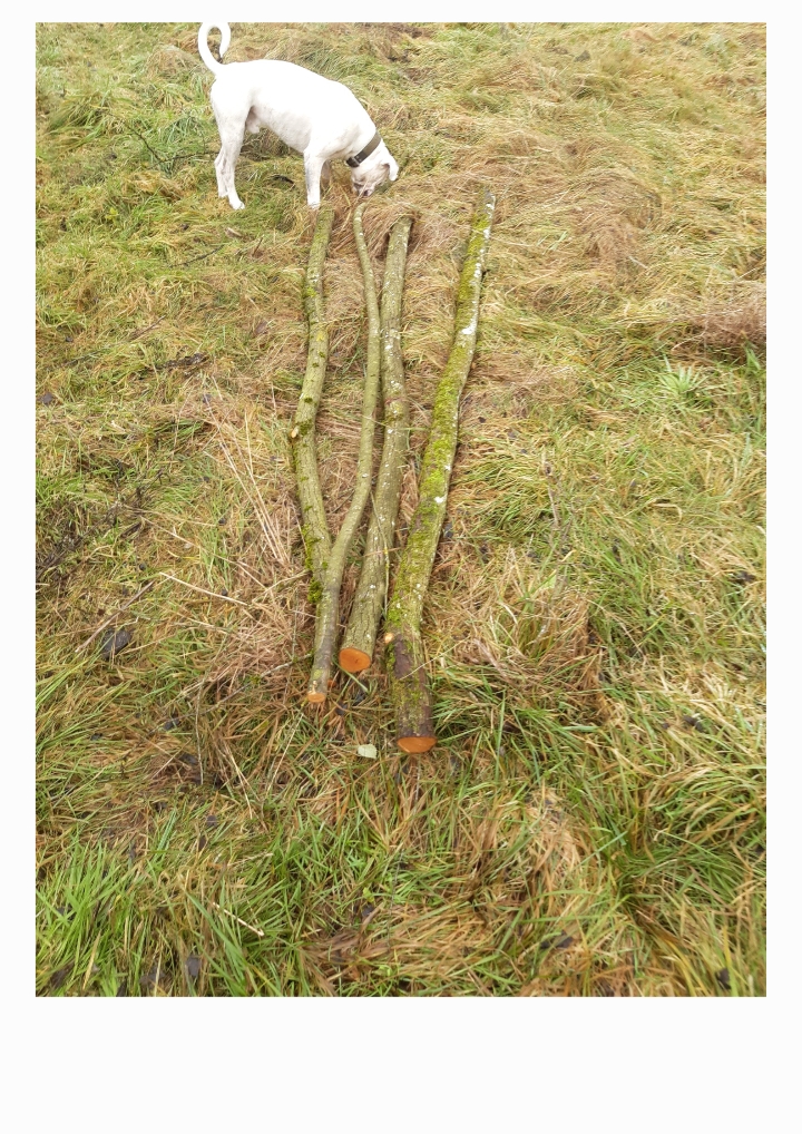

Einen Tag später war ich bei einem Bekannten. Der hat ein schönes Häuschen mitten im Wald und auf seiner großen Wiese stehen etliche riesige Weißdorn (ca. 7- 8 Sträucher) habe ich in diesem Umfang/ Größe noch nie gesehen. Bis ich die Dornen sah dachte ich es sind Bäume. Ich durfte mir 4 Äste mitnehmen
Die Büsche Dornen und Knospen Abgeschnitten Die Staves und der Begleiter ist natürlich auch dabei
Für das Saptunier verwende ich aber, wenn überhaupt nur den dünnsten.

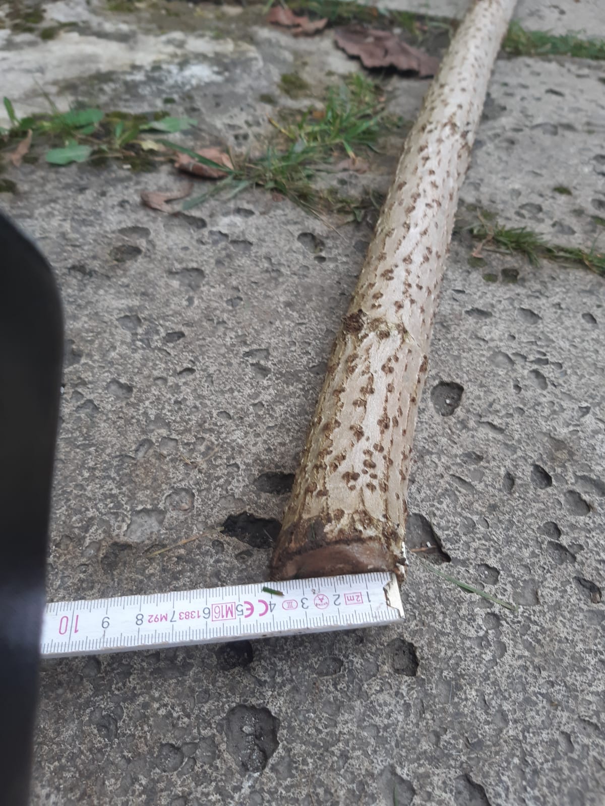

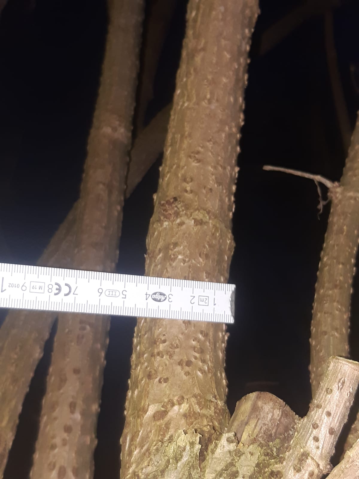

Geerntet habe ich am Donnerstag. Am nächsten Tag Staves entrinden und versiegeln. Das Werkzeug Spachtel Pinsel und Leim wie zuvor.
Der Stave wird im Ganzen getrocknet
Durchmesser ist vermutlich so um die 3 cm. Muss ich selbst nochmal nachmessen. Wo der Bogen hinkommt weiß ich noch nicht habe aber über 3m länge um ihn zu finden.
Jetzt liegt er auch wie Dornröschen im Schloss Keller. Dort hat es so 60- 80 % Luftfeuchtigkeit und 7-13 C.

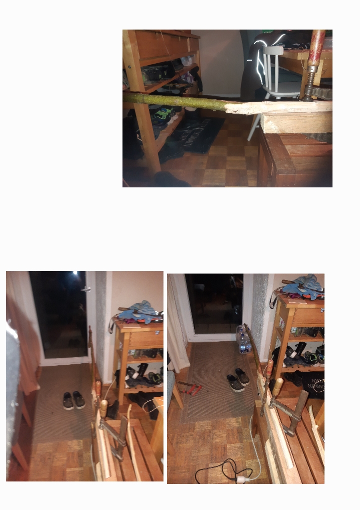

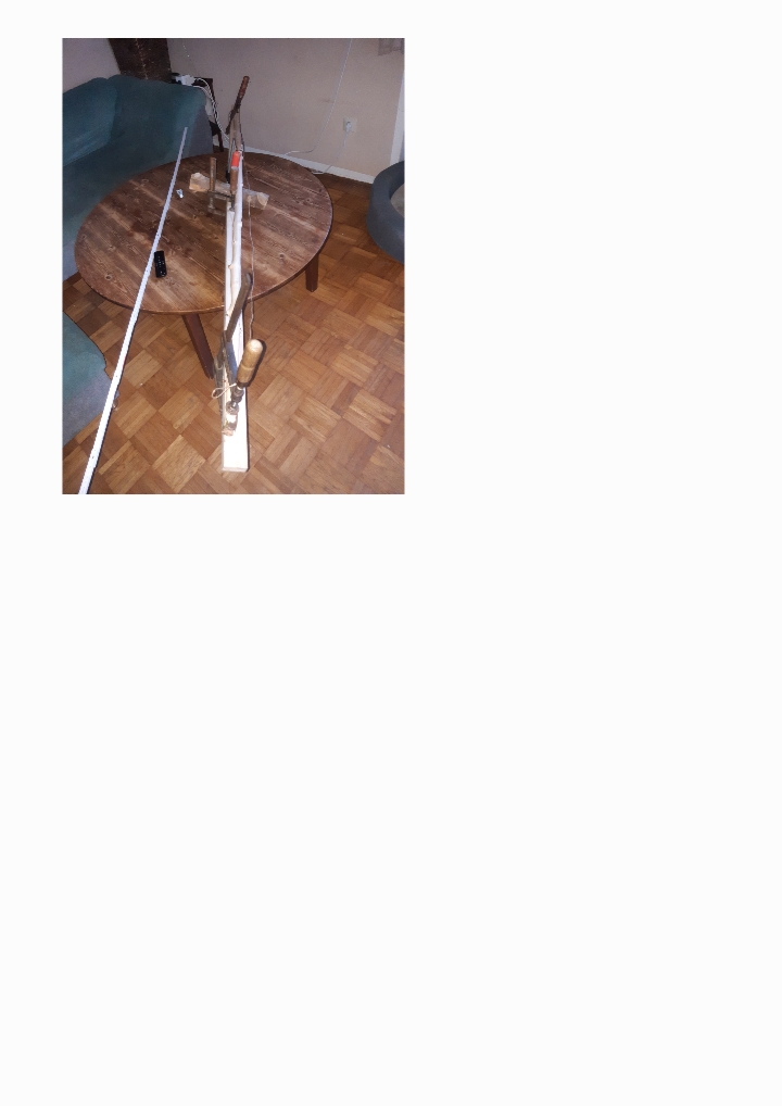

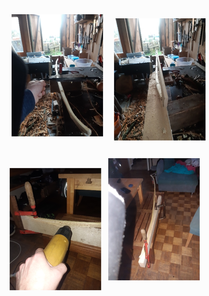

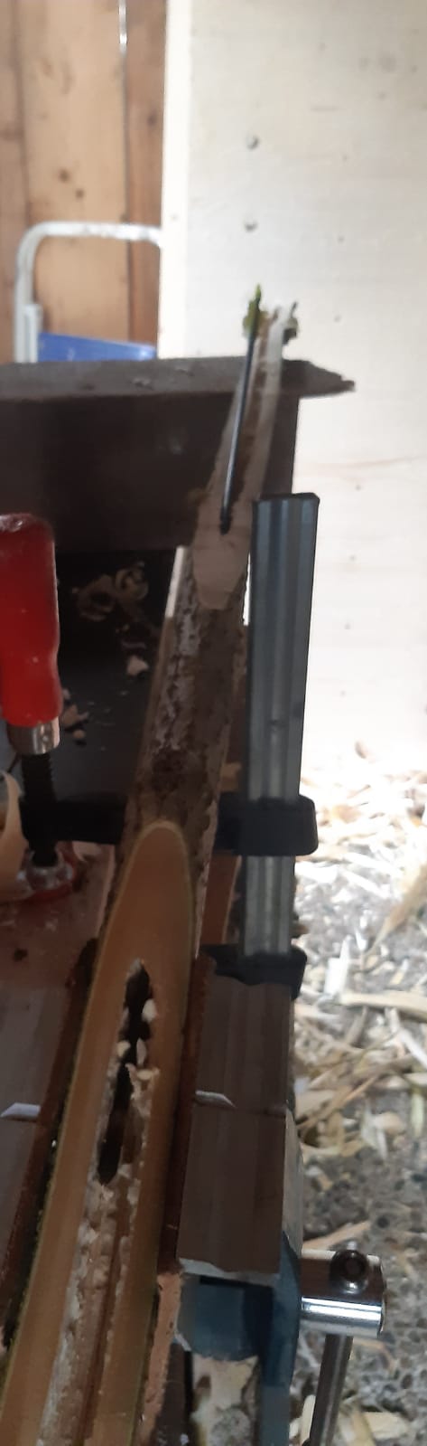

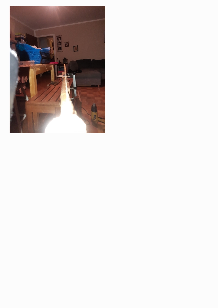

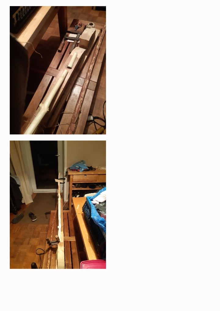

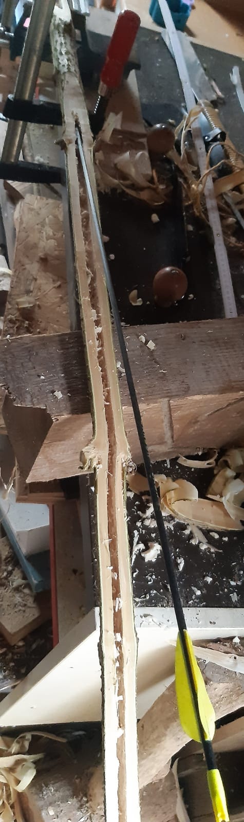

Hier noch mein Rückblick auf Samstag
Holler war etwas verdreht. Also Drehung mitHlp rausgeföhnt und gleich geflippt. Dann andere Seite abgelängt und auch geflippt Anschließend den knick im kleinen Hartriegel rausgeföhnt. Wasser Flaschen drangehängt. Hat super funktioniert. Anschließend endlich am Bauch entrindet. Und noch eingespannt da immer noch nicht ganz gerade. Den Holler noch etwas runtergearbeitet und eine Kurve rausgeföhnt.
