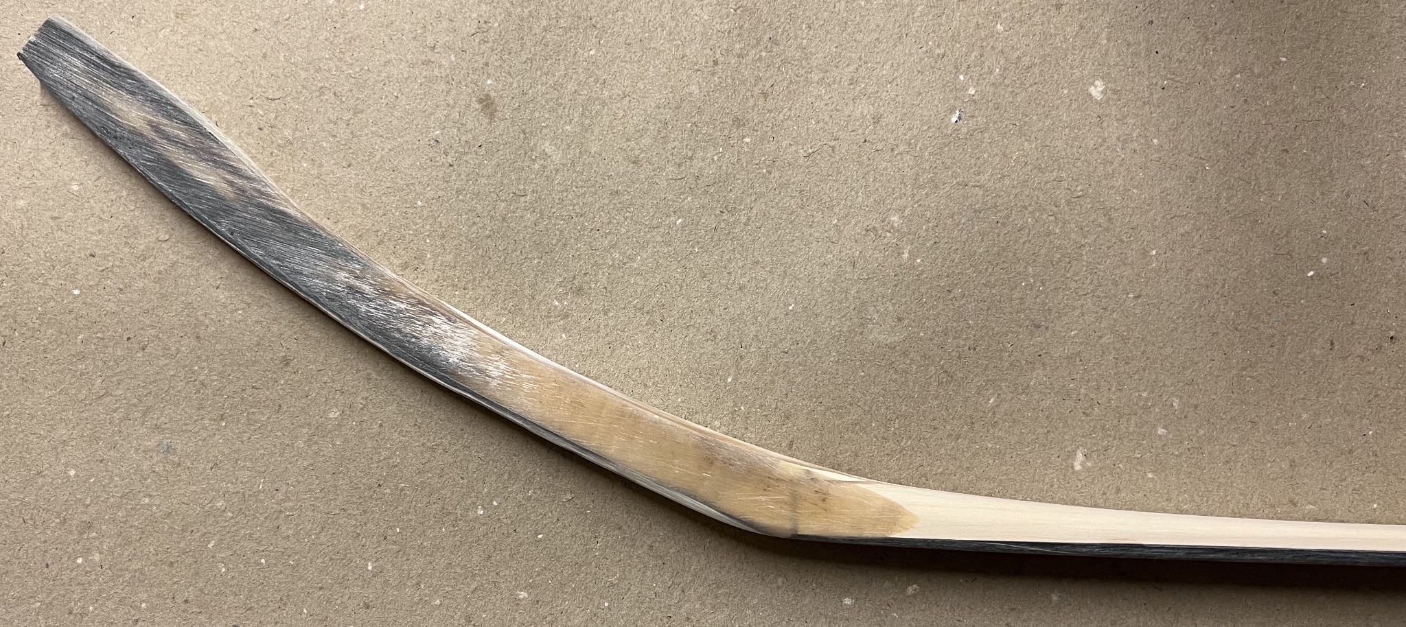

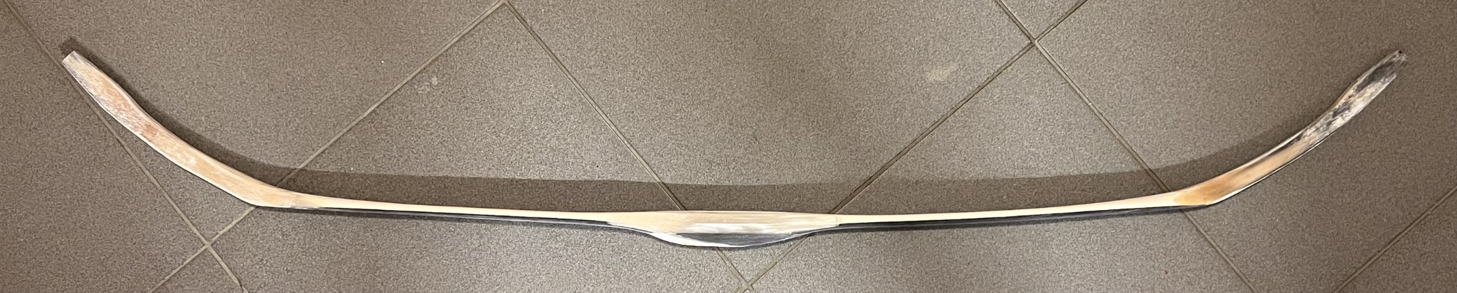

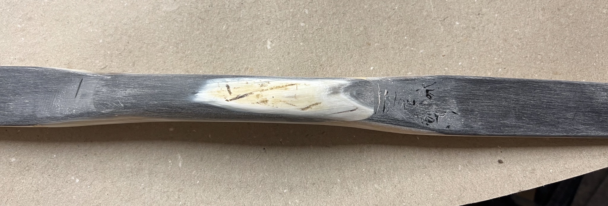

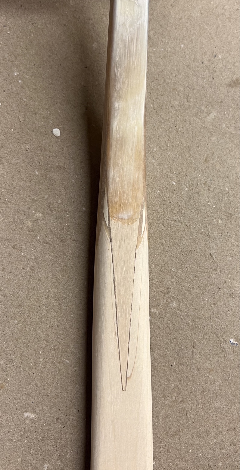

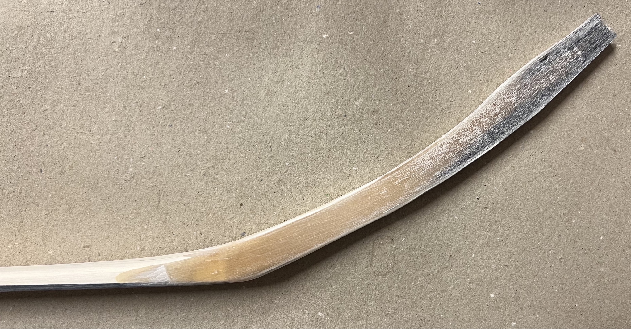

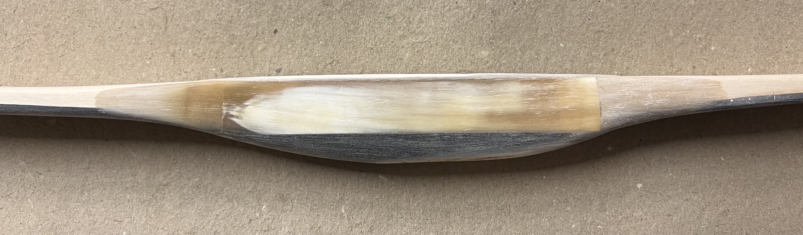

Heute habe ich die restlichen, gestern Abend noch begradigten Kuhhornplatten im Griff-und Tipbereich mit Epoxy aufgeklebt und in der Sauna ausgebacken. Danach alles verschliffen. Von den aufgeklebten Formklötzchen im Griff-und Tipbereich ist nicht viel übrig geblieben. Die Tipenden sind noch nicht verschliffen, weil vielleicht noch Korrekturen in der Ebene notwendig sein könnten. Als nächstes heißt es Sehnen zupfen. LG Stephan

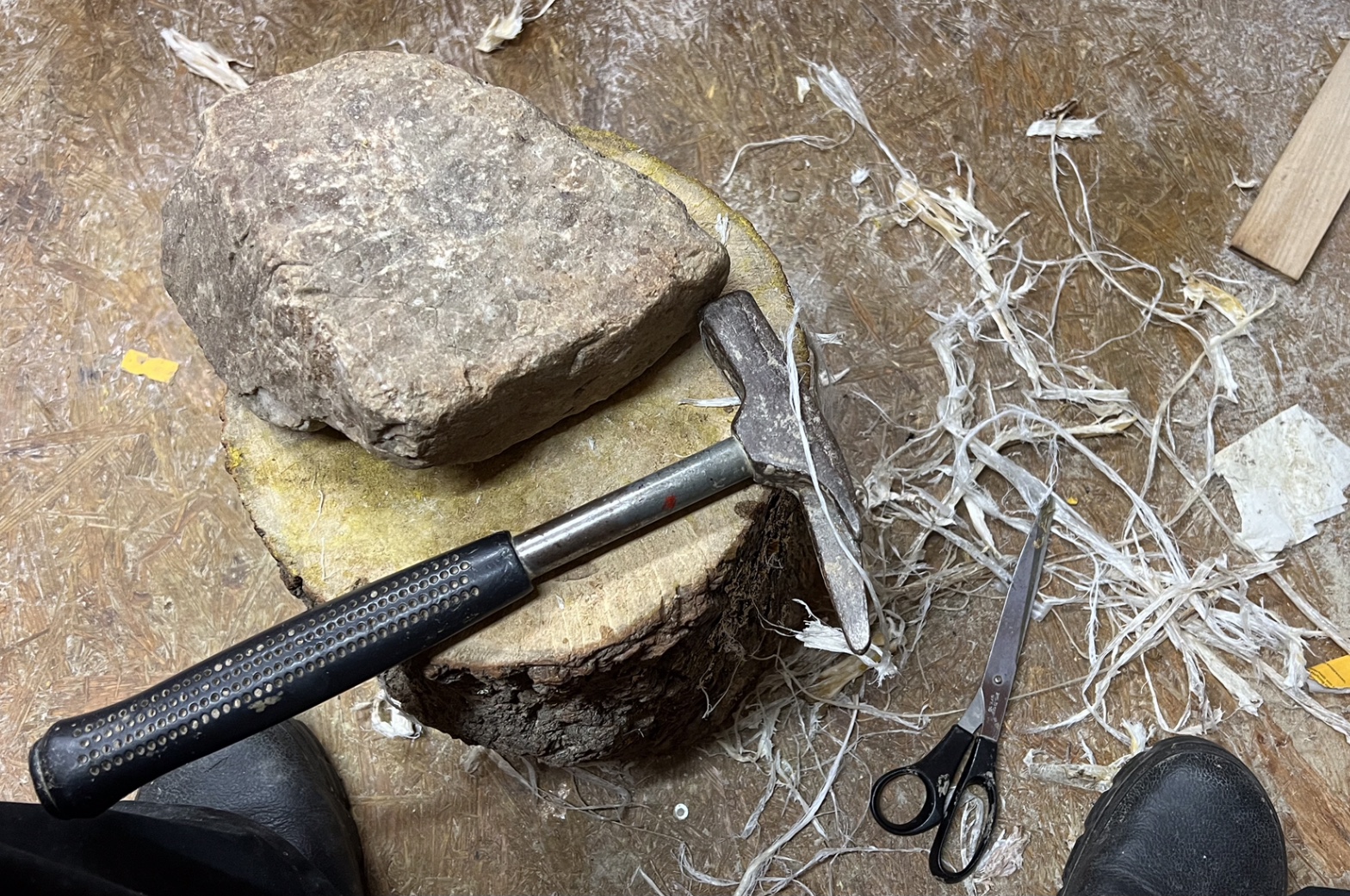

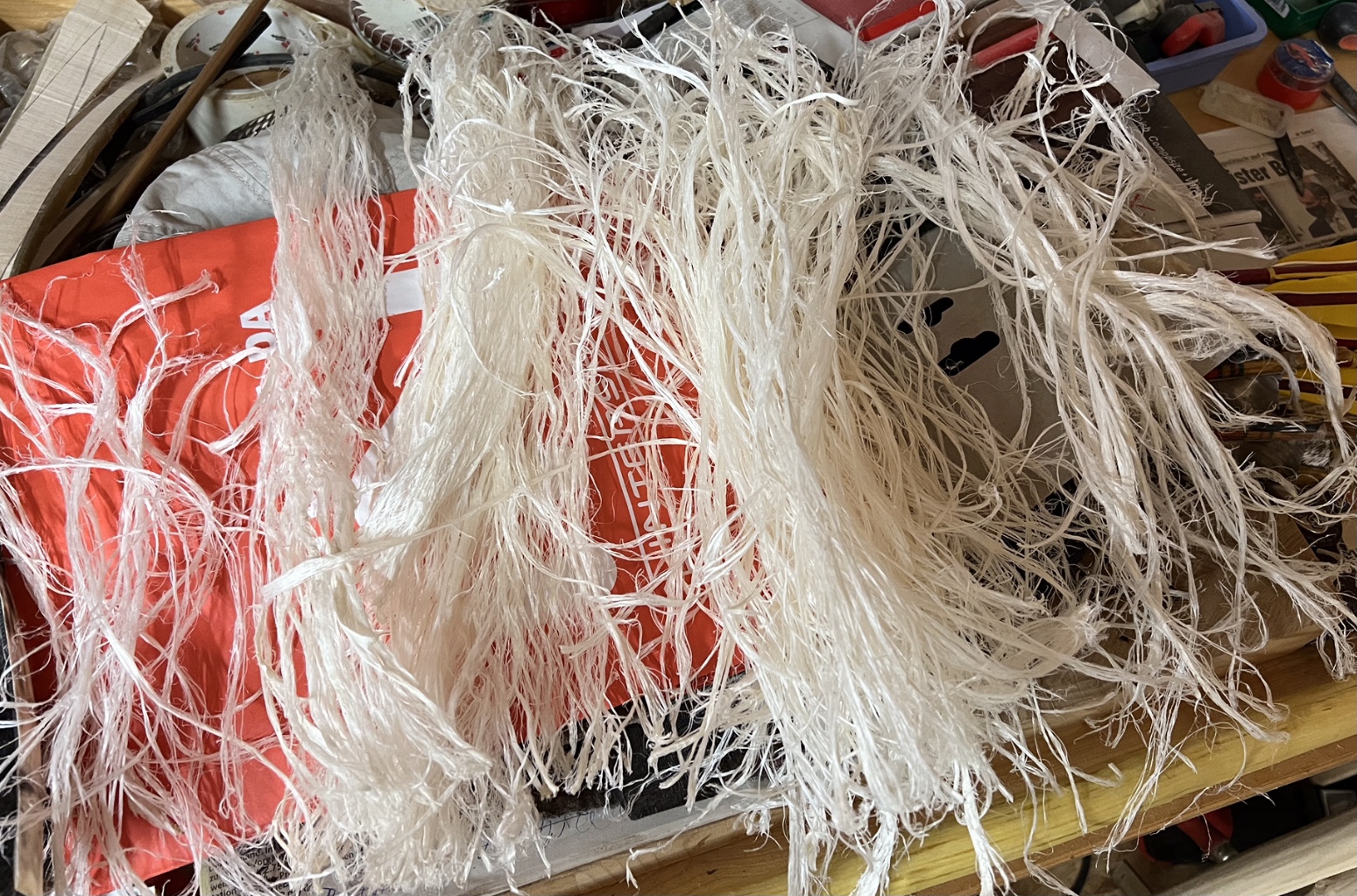

Heute gehämmert und gezupft, 8 Straußensehnen sind vorbereitet, habe leider erst am Mittwoch Zeit zum Aufkleben.
