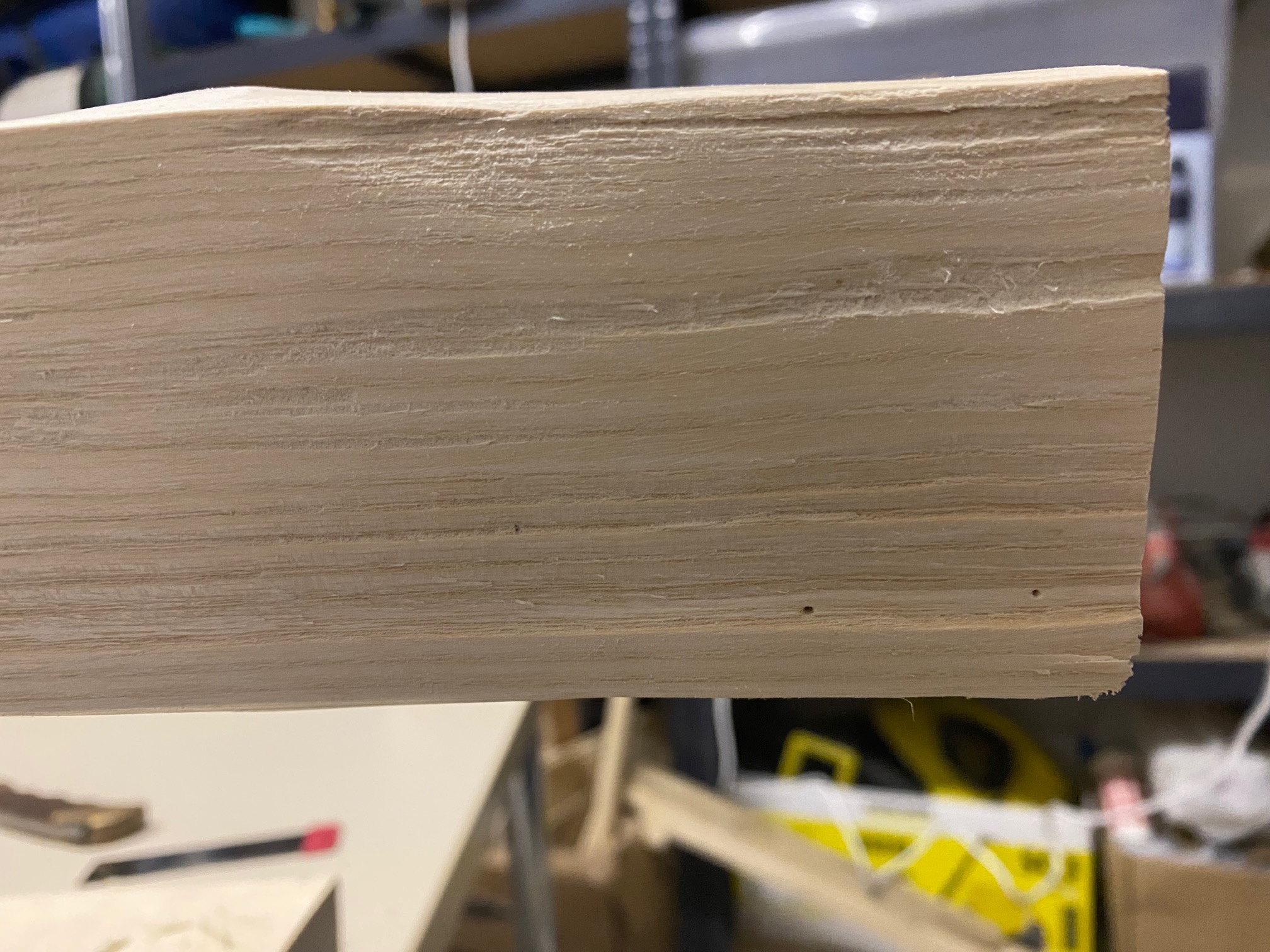

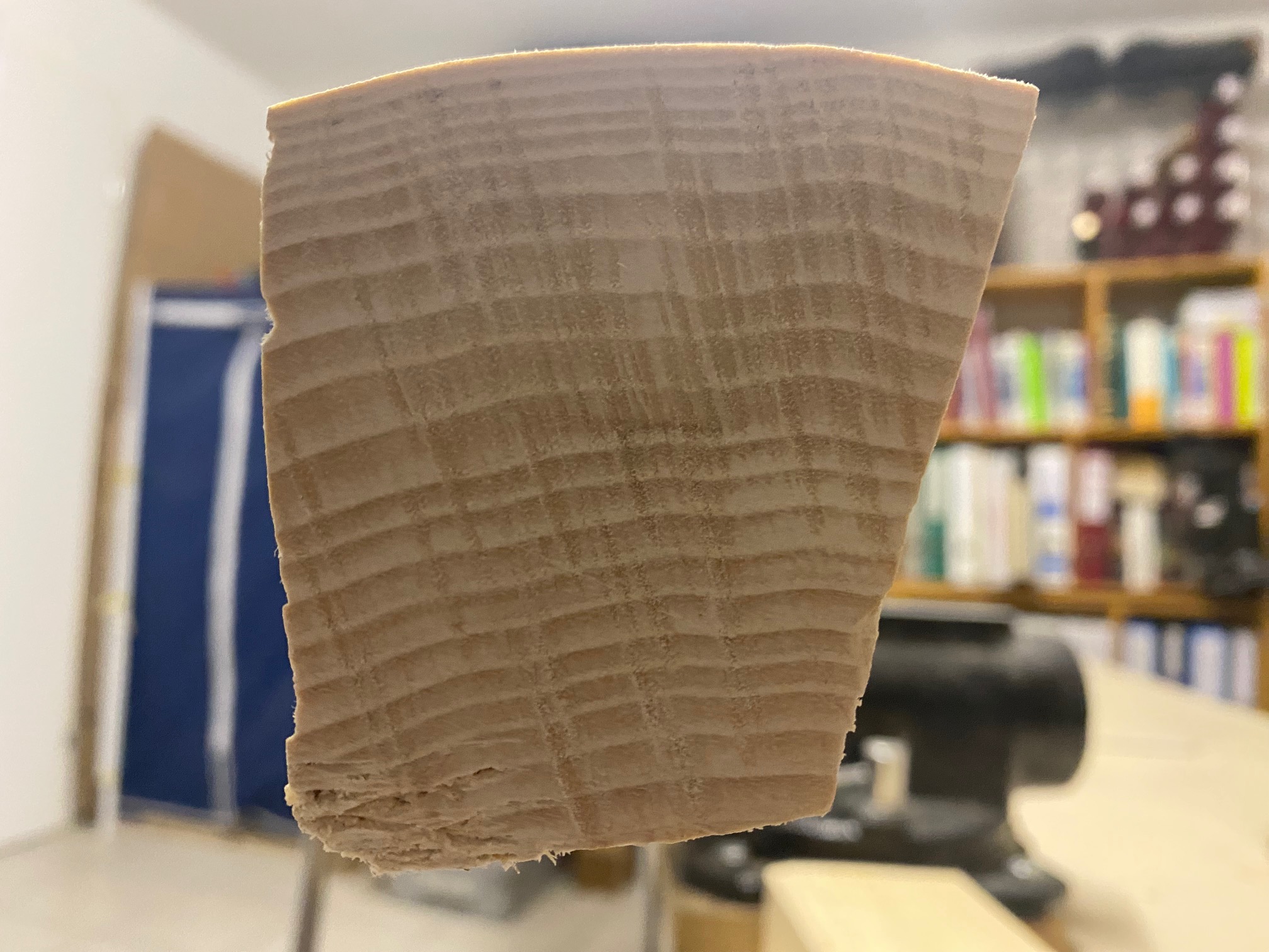

Habe nun zwar an der gleichen Seite weitergemacht, im Versuch den rot markierten Ring beizubehalten
Seiten und Stirn habe ich neu fotografiert
Stirnseite
von Stirnseite gesehen rechte Seite
linke Seite
Sicht von oben
Aus meiner Sicht habe ich den rot markierten Bereich von rechts weiter ausgedehnt. Sind das total andere Schichten die da gräulich wirken oder nur noch quasi Inseln von einem überliegenden Ring - also Resten?

Du hast schon etwas aufgeräumt, aber es sind immer noch 2 Ringe auf dem Ring, der rechts zu sehen ist.... das wird schon ;)
Du solltest trotz alledem versuchen einen Ring komplett sauber herunter zu arbeiten ohne den darunter liegenden durchzuschneiden! Siehe es als Übung, um dann den Zielring sauber zu treffen ;)
Du siehst es auch auf dem Bild von der Stirnseite, dass noch Ringe durschnitten sind ;)

So, ich habe mich nochmals versucht und Eure Rückmeldungen umzusetzen:
Wenn ichs richtig verstanden habe, sollte nun der Ring von der Stirnseite her passend sein
Auf der Oberseite habe ich die grünen Ringe entfernt - bis auf einen Teil der nach meiner Einschätzung Rückstände enthält, ringsum jedoch die Ringoberfläche wieder stimmig sein sollte?
Oberfläche:
Oberfläche schräg von oben:
Wenn ich richtig verstanden habe, arbeitet man von der Stirnseite in die Mitte des Stammes
Mein Stamm hat hier jedoch einen Buckel - eine Erhöhung, schneide ich da nicht mit vollem Garacho in andere Schichten?
Ich wäre nun von der Mitte gegen das Ende vorgegangen und hätte Schicht um Schicht abgetragen; soweit ich das richtig sehe, macht das Holz an dieser Stelle einen Bogen nach oben (zum besseren Beurteilen müsste ich hier morgen wohl die Seite weiter schleifen)

Auf dem ersten Foto unter dem Wort "Oberfläche:" kann man das super erkennen (auf dem Zweiten schon nicht mehr). Da steht noch eine Insel vom Frühholzring in der Mitte, etwas oben rechts und etwas unten rechts. Das sieht doch schon super aus. Viel besser als die ersten Versuche.
Wenn du einen Buckel hast, mußt du aufpassen und ggf mit der Schwanenhalsziehklinge arbeiten.
Wie und von wo du arbeitest bleibt dir überlassen, da hat jeder seine Vorlieben. Was für dich am besten klappt ist richtig.
Weiterüben (am besten erstmal Ring für Ring und nicht mehrere auf einen Streich) und wenn du dann den Zielring erreicht hast bist du fit genug genau zu arbeiten.
Bleib dran ;)

Das wird schon besser, bei Buckeln musst du aufpassen da nimmt man schnell zuviel weg. Wenn bei den Buckeln ein paar dünne Ringe mehr stehen bleiben ist das kein Problem.
