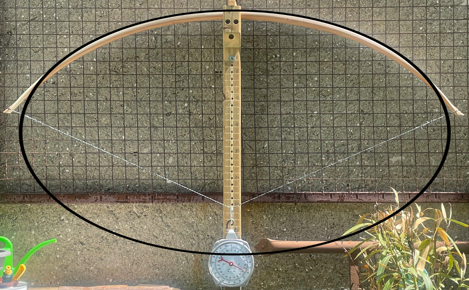

Servus, sehe da kein Problem.

Wenn ich das Foto auf nem großen Bildschirm anschaue, kann ich kein Problem sehen. Auf nem Smartphone-Display scheint in dem markierten Bereich etwas zuviel Biegung zu sein.
Alles in allem sieht das sehr gut aus, der untere WA biegt insgesamt etwas weniger, was gut so ist. Mit aufgelegtem Pfeil dürfte das ziemlich gut passen.
Thumbs up.
Kidaru hat geschrieben: 22.05.2022, 13:52 womit du dir den Titel "Rechenorakel" anstecken darfst
Euer Gnaden sind ausgesprochen großzügig ::) ::) :D

Neumi hat geschrieben: 23.05.2022, 18:54 Auf nem Smartphone-Display scheint in dem markierten Bereich etwas zuviel Biegung zu sein.
Erwischt :D
Ich versteh nur nicht wie das sein kann. Hab sogar ne Ellipse drüber gelegt...

Wenn ihr den Abstand der Nocke zur Ellipse rechts und links vergleicht. Wie kann das nur vom Smartphone-Bildschirm kommen ??? ???

Bogenbas hat geschrieben: 25.05.2022, 08:35 . Wie kann das nur vom Smartphone-Bildschirm kommen ???
Der Bogen biegt rechts wohl etwas mehr als links. Aber als Schwachstelle würde ich das nicht bezeichnen.
Auf'm kleinen Handy-Display fällt das auf, warum auch immer.

@ Kidaru: Tiller sieht wie man sieht jedenfalls Top aus. Lass dich von meinem Thread nicht verunsichern. Scheinbar biegt hald nur das Wurfarmende rechts etwas mit und links ist es steif. Also wenn dir Symmetrie wichtig ist kannst links noch leicht kratzen, ansonsten kannst dus aber auch so lassen.

...ich bin für "so lassen"!

"So lassen" ist in diesem Fall wohl eine ausgezeichnete Option.

@Bogenbas Ich habe einen sehr ausgeprägten Sinn für Symmetrie. Logik und Vernunft sagen aber, lass es so und schau erst wieder hin wenn die Hornnocken drauf sind.
